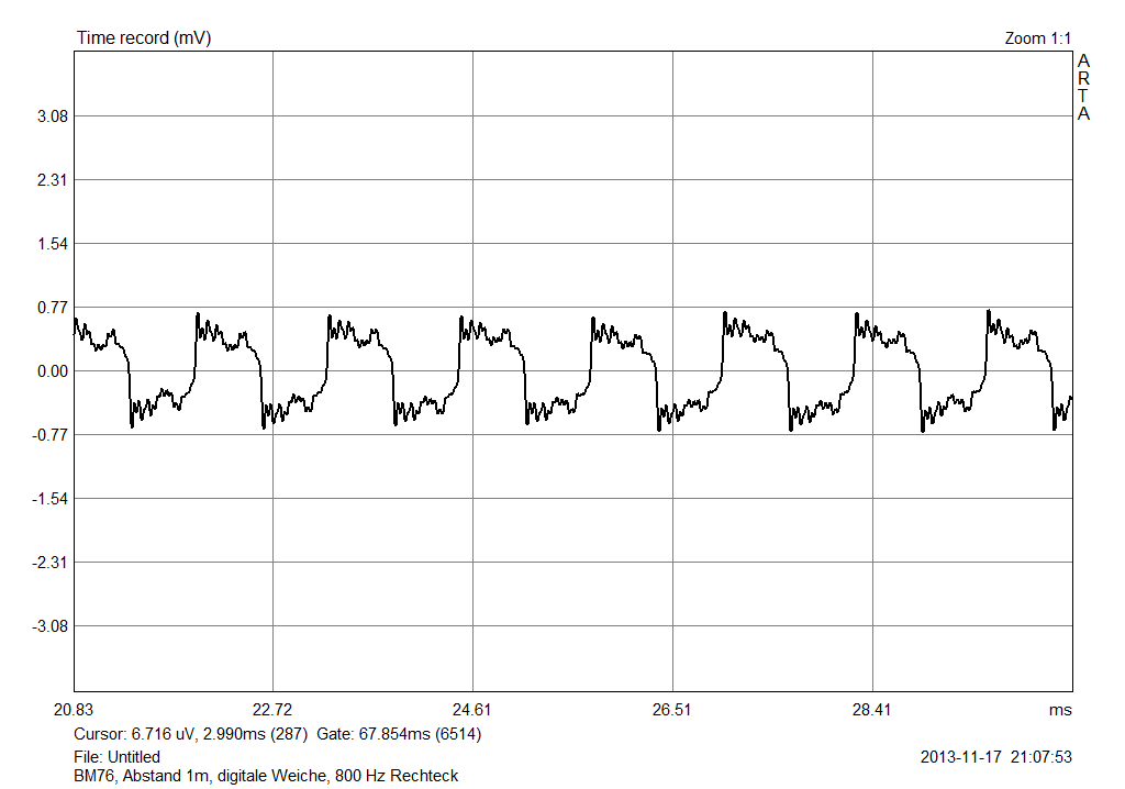

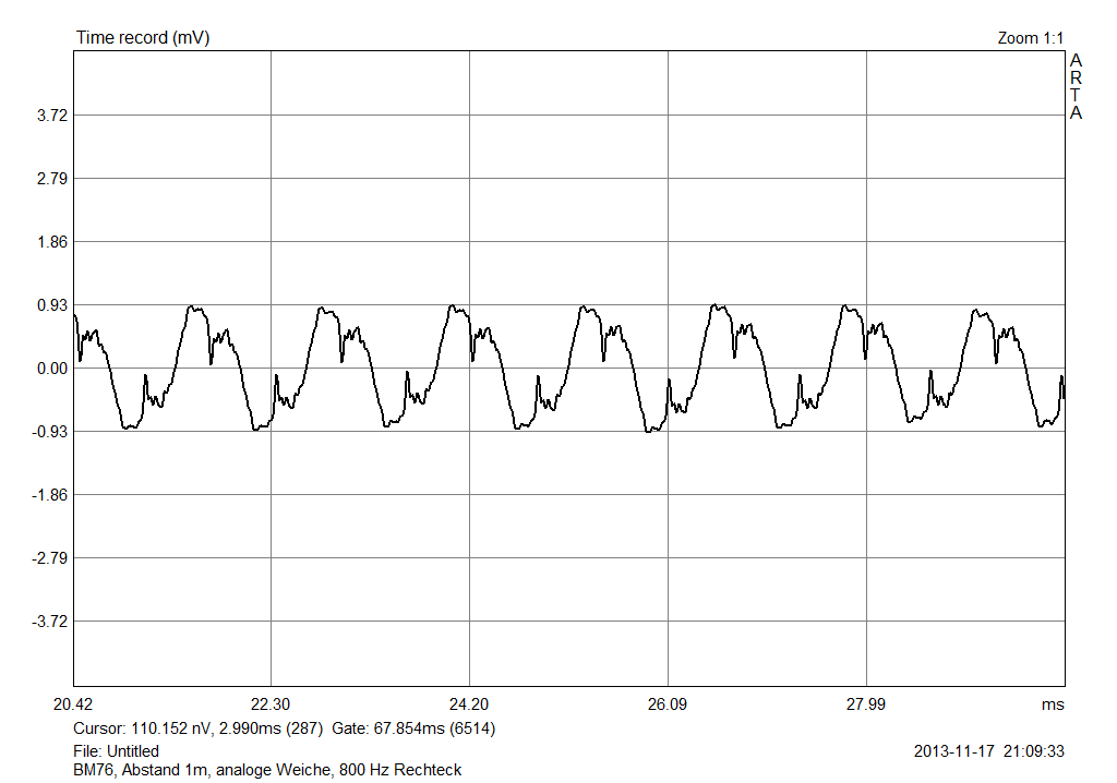

Na dann schaue mal die Zeitsignale meiner Box einmal mit analoger LR
Weiche
und einmal mit einer digitalen IIR Weiche an.
Hier siehst du die Auswirkungen der Gruppenlaufzeitverzerrungen in der
analogen Weiche deutlich.
Es ist übrigens eine vollgeregelte Aktivbox
Beides mit dem Mikrofon in 1m Abstand aufgenommen.
Ralph

Danke für die Bilder, die den Erläuterungen vom Pfleid sehr ähnlich
sind. Im "Normalfall" kommt vom Rechteck nicht viel durch, dein zweites
Bild ist fft-mäßíg natürlich auch noch ne Katastrophe, aber man kann
wenigens erahnen, worum es sich handeln sollte.
