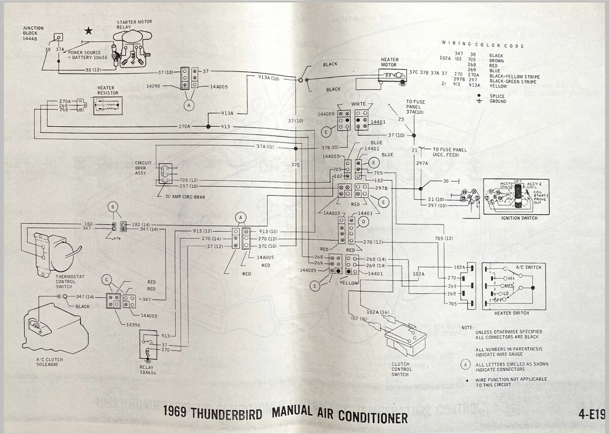

Die Stromversorgung für das A/C clutch solenoid (unten links im
angehängten Schaltplan) macht mich wahnsinnig.
Die Kupplung springt rein sobald man die Lüftung im Innenraum
einschaltet und auf „A/C“ stellt. So zumindest die Theorie.

Gast #6645176
Mach mal folgendes:
1. Alles normal zusammenstecken, A/C einschalten.
2. Spannung an Leiitung 347 an Klemmblock C gegen Masse messen.
3. Spannung an Leitung 347 an Klemmblock B gegen Masse messen.
4. Spannung an Leitung 182 an Klemmblock B gegen Masse messen.
5. Spannung an Leitung 182 an Klemmblock E gegen Masse messen.
6. Spannung an Leitung 182 am Clutch Control Switch gegen Masse messen.
7. Spannung an Leitung 182a an Clutch Control Switch gegen Masse messen.
Dann Werte notieren und Posten.
Schönes Auto...
Jörg

OP #6645272
Jetzt wird es interessant.
An Klemmblock C komme ich nicht ohne weiteres dran. Aber, wenn der
kleine Stecker (black) zwischen A/C clutch solenoid und Klemmblock C
ausgestöpselt ist, messe ich sauber die 13,7 oder 14V.
Sobald die Klimakupplung eingesteckt ist, hab ich nur noch etwa 3V +-1V.
Das heißt Spannungseinbruch und damit schlechter Masseschluss. Also alle
Steckverbinder prüfen. Richtig?
Klemmblock E und der clutch control switch sind irgendwo unter dem
Armaturenbrett, da komme ich ebenfalls nicht so einfach dran.
#6645469
Nee,
Du hast ja immer gegen Masse gemessen.
Ich vermute eher hohe Übergangswiderstände in einem Stecker/Klemme oder
im Schalter.
Nehmen wir mal 4A für die Kupplung an, dann würde ein
Übergangswiderstand von 2 Ohm einen Spannungsfall von 4A mal 2Ohm gleich
8V verursachen.  Von Deinen 12V Bordspannung bleiben Dir also nur noch
12V minus 8V gleich 4V übrig.
Die Fehlersuche funktioniert nach immer dem gleichen Prinzip: Strompfad
belasten (durch die Kupplung) und immer die Spannung gegen Masse messen.
Vom Verbraucher aus gesehen liegt der Fehler zwischen der letzten
"schlechten" Spannung und der ersten "guten" Spannung.
Die wichtigste Messung (quasi Punkt 0.) habe ich oben vergessen:
Spannung zwischen Masseanschluß Kupplung und Batterie-minus.
Die Problemstelle müsste auch warm werden: An ihr fallen immerhin
(12V-4V) mal vielleicht 1A (kleinerer Strom, da Spannung fehlt) gleich
8W.
Viel Glück beim Weitersuchen, das finden wir raus 😊.

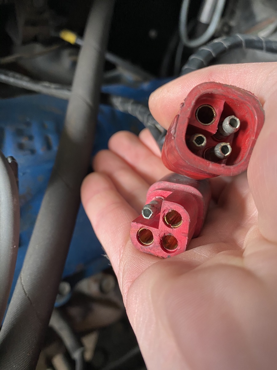

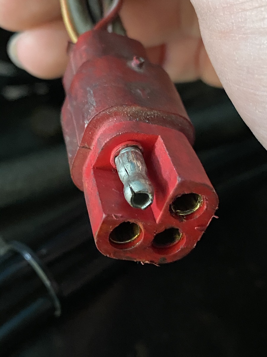

OP #6646117
Thermostat überbrücken hat leider nicht geholfen.
Ein Bild eines typischen Steckers habe ich mal angehängt. Die sind
eigentlich alle in der Form aufgebaut. Was mich dabei vor allem
irritiert ist, dass der männliche Kontakt aus Alu zu sein scheint und
der weibliche Kontakt aus Messing oder Kupfer.
Da ist doch Kontaktkorrosion vorprogrammiert.
Aufgrund der Art der Kontakte wird das Reinigen mit einem
Glasfaserpinsel eher schwierig, oder? Zudem hab ich an Alu- oder
Kupfer-Kontaktpaste gedacht. Da die Kontakte jetzt genau aus diesen
beiden Materialien zu sein scheinen, weiß ich allerdings nicht so recht,
was ich am besten nehme
Ein Zangen Amperemeter steht schon auf der Einkaufsliste. Gute Idee.

#6646173
Wenn jetzt alle Stecker auf dem Weg schon mal auseinander- und wieder
zusammengesteckt wurden, halte ich es für eher unwahrscheinlich, dass es
an der Übergangsstelle liegt. Evtl. ist es auch die Crimpung der Kabel
an die einzelnen Pins im Stecker, die schlecht (geworden) ist.

funktioniert es eigentlich, wenn du mit einem neuem Kabel direkt von der
Batterie 12V auf die Spule der Magnetkupplung gibst? Nur um die Spule
wirklich ausschließen zu können.
Es könnte sein das ein Kabelbruch vorliegt, deswegen musst du umbedingt
mit einer Last messen ohne Last sieht man 12V und denkt ok und mit Last
sind dass dann nur wenige Volt.

Ja, in dem Fall springt die Kupplung sofort rein. Ich mache mich die
Tage mal dran. Heute war‘s mir zu kalt in der Garage.
OP #6646785
oszi40 schrieb:
> Wenn ein direkter Draht die Kompressorkupplung auslöste, würde ich jetzt
> mal das zuständige Relais genauer ansehen.
Welches Relais denn?
Das Relais unten links im Plan ist doch gar nicht involviert.
Jemand anderes mit dem gleichen Fahrzeug hat einen hohen Widerstand beim
Clutch Control Switch gemessen. Vielleicht liegt das Problem dort.

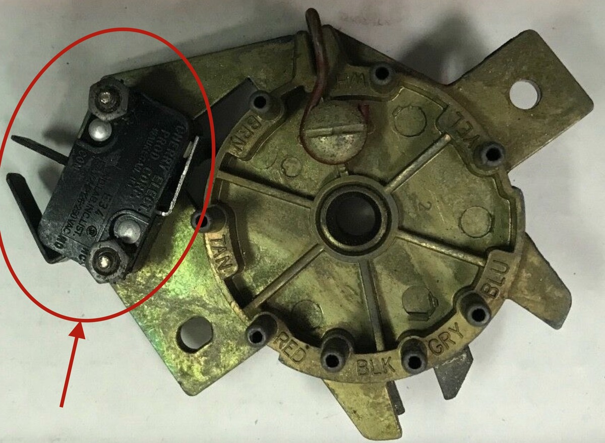

OP #6652775
Fehler ist gefunden!
Der Clutch Control Switch hat einen weg. Es gibt gleich mehrere
Schwachstellen in der Konstruktion dieses Teils, aber das Hauptproblem
scheint im Innern des Schalters zu liegen. Werde mir das noch genauer
ansehen. Der Schalter ist sozusagen zusammengenietet.
Leider gibt es den nicht einzeln, sondern nur in Verbindung mit der
allgemeinen Klimasteuerung (hier größtenteils Unterdruckgesteuert),
daher werd ich erstmal versuchen es zu reparieren.

#6652845
Kann man problemlos aufbohren. Und dann ganz vorsichtig aufmachen :)
Wenn man es falsch macht, springen einem ein paar Teile davon...
Wenn die Kontakte innen auch so aussehen, wie die Fahnen aussen, dann
gute Nacht... Die Kontakte kann man zwar putzen/schleifen, aber besser
wäre sicher ein neuer Schalter, Marquardt hat da sicher was. Cherry
gibts zwar noch, die machen aber wohl nur noch Tastaturschalter.
OP #6652859
Das Bild ist aus dem Internet. Die Kontakte an meinem hab ich schon
gereinigt 😊 Ja Marquardt habe ich auch gerade gefunden. Sieht auf den
ersten Blick vielversprechend aus. Muss halt auch in Hinblick auf den
Schalter genau in die Mechanik des Klimaanlagenschalters passen. Aber
ich bin optimistisch.
