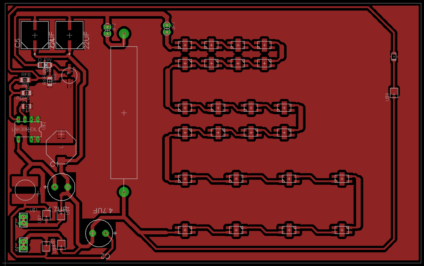

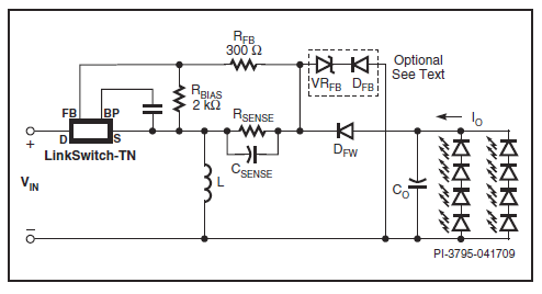

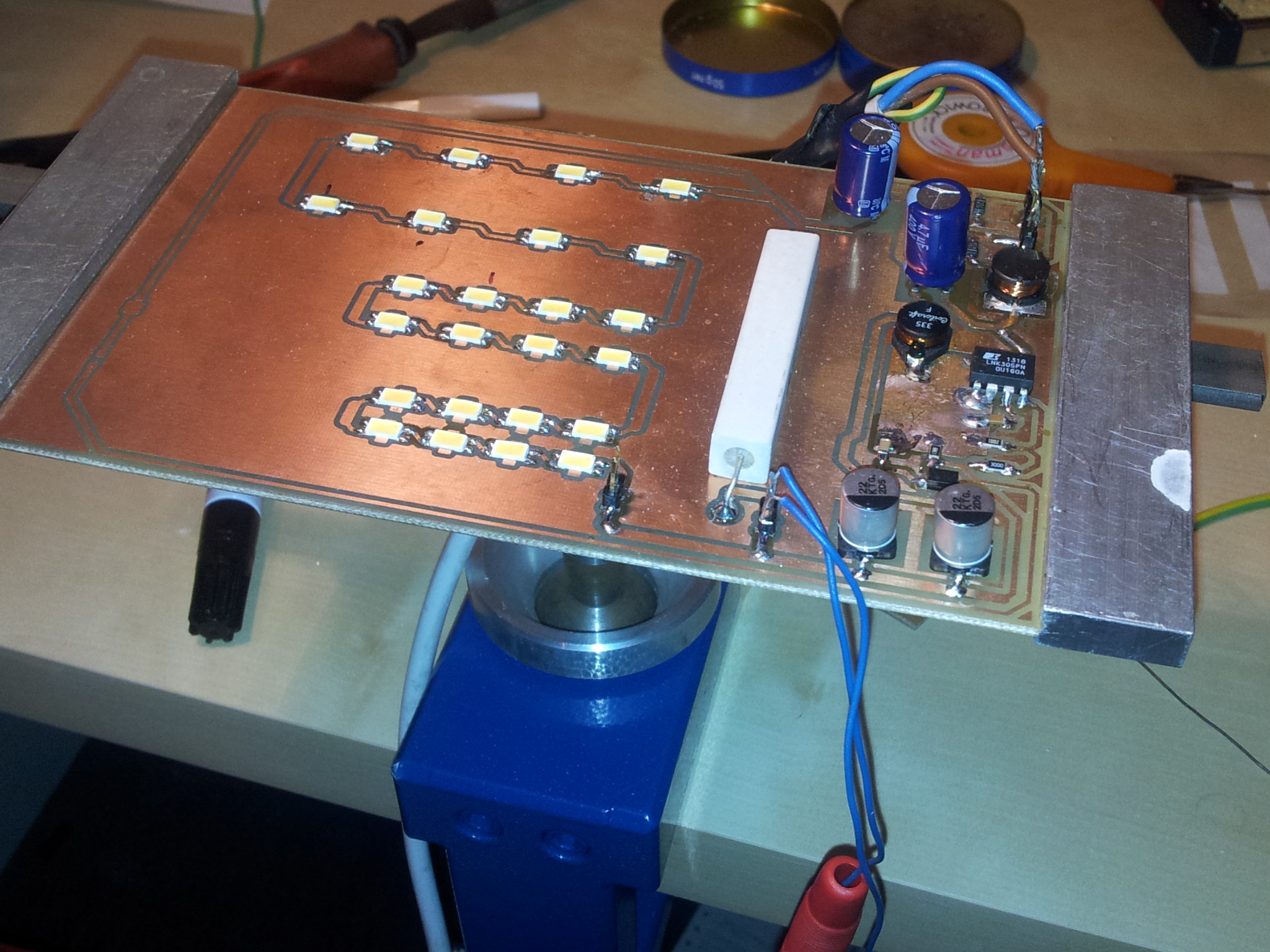

Liebe Forengemeinde,
Ich stehe momentan bei meinem Projekt mit einer Konstantstromquelle
mittels einem LNK305 an. Hab die Schaltung wie in den angehängten
Bildern aufgebaut (Sollte nur mal ein Prototyp sein, also jetzt nicht
den Sicherheitsfuzzi raushängen lassen ;-)).
Jetzt passiert folgendes: nach ziemlich genau nach einer Minute (+-3sek)
fängt die Schaltung an, sich periodisch ein- und auszuschalten. so eine
3/4 sekunde aus, um einiges kürzer ein.
Nach einigen Untersuchungen stellte sich heraus, dass die
Temperaturerhöhung an der Spule für den Fehler verantwortlich ist.
Erwärmt man diese, blinkt es, kühlt man sie, hört es auf.
Was ich noch herausgefunden habe:
das Verhältins von ein/ausschaltzeit hängt von der Temperatur ab
Im eingeschalteten Zustand regelt der chip genau auf den angestrebten
(Strom-)Wert
Die Spule und der Csense sind O.K. (hat mir jemand auf der uni
netterweise vermessen). Der parasitäre Widerstands der Spule steigt bei
Wärme(angeheizt mit 100°C Heißluft) von 6 auf 9 Ohm.
Hab jetzt noch den Csense durch einen Keramikkondensator ersetzt, da der
elko mit seinem relativ hohen parasitären Widerstand die Spannung laut
Simulation nur unbefriedigend glättet.
Ausser wahllos Bauteile zu tauschen hab ich keine Idee mehr. Ev. stört
es dass die Spule nicht geschirmt ist...
Danke!
Hallo.
Vermutlich betreibst du den armen LNK305 an seiner Grenze.
Die LNK30X koennen nur einige mA Strom liefern - wenn sich deine Spule
aufheizt sinkt der Wikrungsgrad (es fliessen dann groessere Stroeme,
bzw. kommt der Osszilator nicht oft genug zur Ruhe) so stark das der LNK
die interne Ueberlastabschaltung triggert. (Siehe Datenblatt und
zugehoerigen AppNote)
(Zumal der Inverteraufbau sowieso einen geringen Wirkungsgrad erzielt.)
Welchen Wert hat dein L ?
Im AppNote findet sich eine Tabelle - denn anders als auf der Titelseite
des Datenblattes angepriesen, kann man nicht immer nur mit 1mH
auskommen.
MfG
1.) Nachtrag: Auf den "fusable" Leistungswiderstand kannst du verzichten
- mach lieber eine ordentliche Sicherung da rein !  (Zumal dein
Widerstand nicht zu sehr "fuseable" aussieht ;-) )
2.) Nachtrag: Wenn du unbedingt Bauteile tauschen willst, dann tausche
den LNK305 durch einen LNK306 aus. Dann hoffe das dir die Spule nicht
abfackelt.
@Roland
Nein, der Chip wird nicht zu heiß. Ist nach dem ausschalten noch nicht
mal fühlbar warm. Gleiches gilt auch für die Spule. Es dürften gerade
mal der Draht warm werden, sodass man es innerhalb einer Minute nicht
bis nach aussen spürt.
Der Temperaturtest hat übrigens so ausgesehen: Mit einem Fön(auf kalt
gestellt) die ganze schaltung gekühlt und mit einem kleinen Heißluftfön
einzelne Bauteile angeheizt. Bei benachtbarten Bauteilen hat das
anwärmen mit dem Fön keine auswirkung
@nico
Eingangsspannng 230VAC
Ausgangsstrom 110mA
Ausgangsspannung 75V
Induktivität wurde mit dem Design-Tool vom Hersteller errechnet. Ist
3.3mH groß und hier zu finden:
http://at.farnell.com/coilcraft/do3316p-335mlb/leist-indukt3300uh-0-17a-20-1-1mhz/dp/2287263?Ntt=2287263
Irms,max der Spule: 170mA
Irms,gefordert laut berechnung: 180mA
Das die Induktivität um 10mA zu klein ausgelegt ist, fällt mir
ehrlichgesagt erst jetzt auf. Hab bei der Auswahl in meiner Erinnerung
extra Überdimensioniert. Können die 10mA schon nach 1min zu viel werden?
@Stephan
Der LNK wird im MDCM (mostly discontinuous conduction mode) betrieben.
Also nicht an der Grenze. Dass ein Auto-restart ausgelöst wird wär mir
eher nicht logisch, da er ja bevor dem Abschalten kurz auf den richtigen
Strom hinregelt. Würde er immer einen zu auf "Einschalten" entscheiden,
würde er ja auf einen viel zu großen Strom fahren. (?)
Das Problem sind nicht die 10mA zuviel des Effektivwertes, sondern dass
die Spule bei 190mA in die Sättigung geht und dann nur noch der
Gleichstromwiderstand wirkt. Die Berechnung muss so sein, dass eben der
Schaltstrom (nicht der Effektivstrom) nie über 190mA kommen darf.
