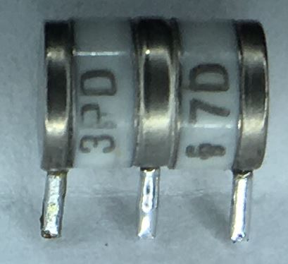

Guten Morgen,
da Überspannungsschutz-Module recht teuer, aber die enthaltenen
Komponenten i.d.R. ein vielfaches günstig sind, würde ich gern wissen,
ob von Euch jemand diesen Gasableiter kennt (siehe Bild) und mir sagen
kann, welcher Hersteller sich dahinter verbirgt (im optimalsten Fall
einen Online Shop nennen kann).
Ich kenne das Logo leider nicht. Auf dem Ableiter ist die 390 und die 70
aufgedruckt.
Vielen dank im Voraus.
LG
Marcus
Gast #5497877
@hinz

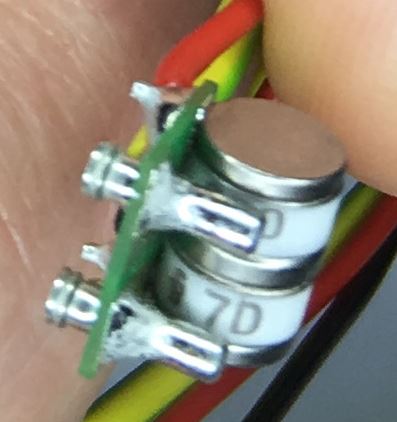

... so, jetzt habe ich eine bessere Auflösung und auch eine bessere
Bezeichnung (hatte sich hinter den Sockeln versteckt)
3PD, 7D
Das Logo er-/kenne ich leider nach wie vor nicht.

Marcus schrieb:
> Kenn denn wirklich keiner das Logo/den Hersteller?
Naja, so richtig gut ist es auch auf dem neuen Foto nicht zu sehen.
Es gibt mittlerweile so viele asiatische Hersteller...
Ich würde ja für EIB/KNX eine Bourns 2020-15T nehmen.

Das Logo könnte schon das von Siemens/Halske sein
https://upload.wikimedia.org/wikipedia/commons/e/e5/Siemens_Logos_1899-1991.gif
