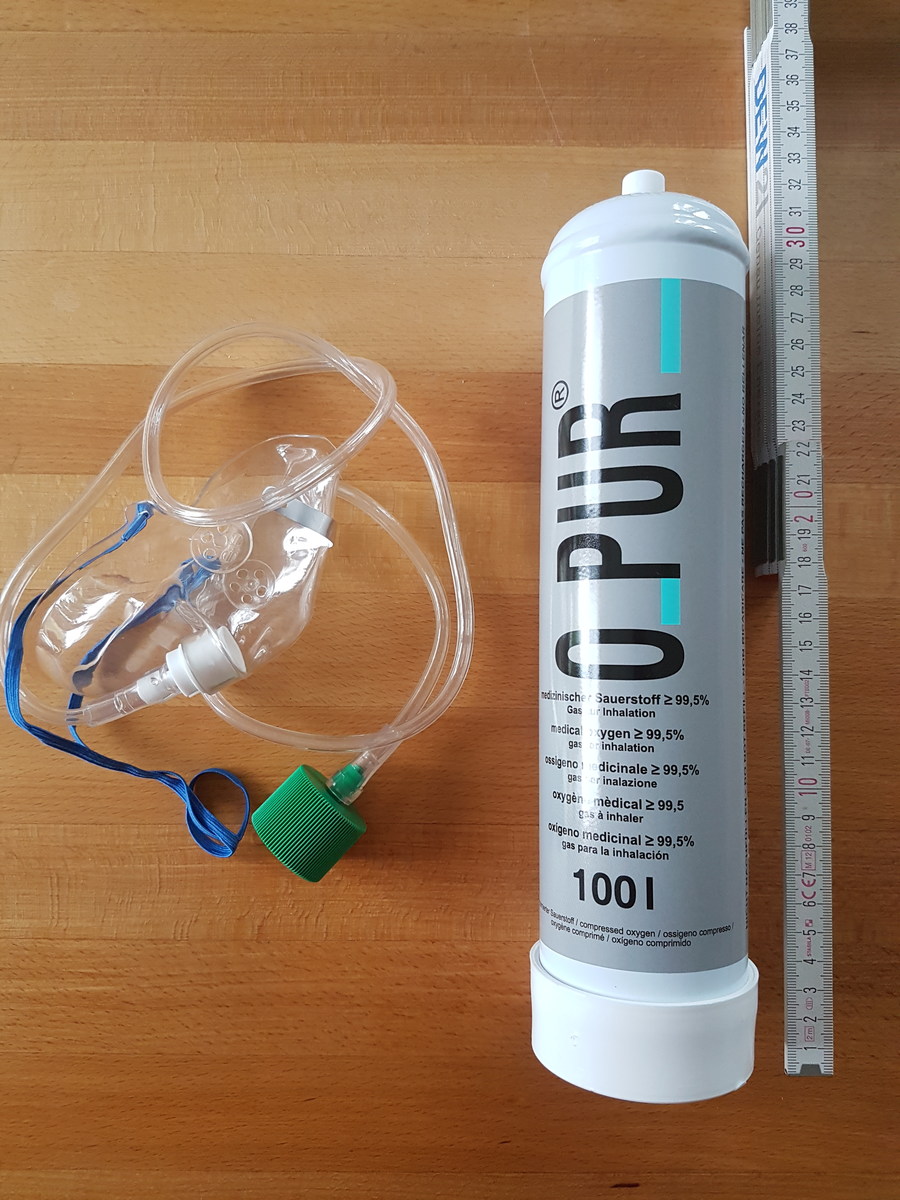

100 Liter sind schnell weggeatmet, diese 1l/110bar-Flaschen sind IMHO
eher was für "Wellness" als für echte Atemnot.
Eine 20l/200bar-Füllung technischer Sauerstoff kostet bei Hornbach
übrigens 35€ - das sind knapp 4000l...
Ja, die 20l-Flasche muss man vorher einmalig kaufen, die ist dann auch
nicht ganz geschenkt, zugegeben.

Wer zu viel Geld hat...
Die "Echten" Flaschen für den Medizinischen Bedarf sind die typischen
Mehrweg Druckbehälter mit 200Bar, heute übliche Kleingrößen sind 2l und
5l!
(Es gibt aber auch 0,8l 1l und 3l. Sind aber nicht ganz häufig und meist
teurer als 2l und 5l)
Eine gefüllte 2l Mehrwegflasche med. Sauerstoff kostet um die 100 Euro.
(Flasche +Füllung) Das sind 400l...
