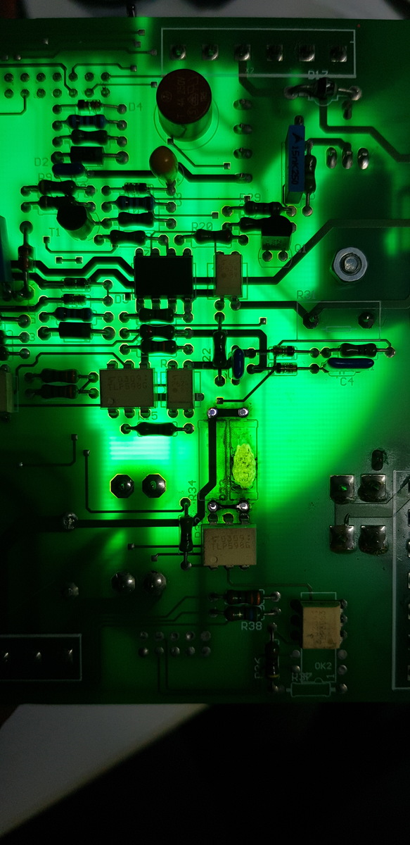

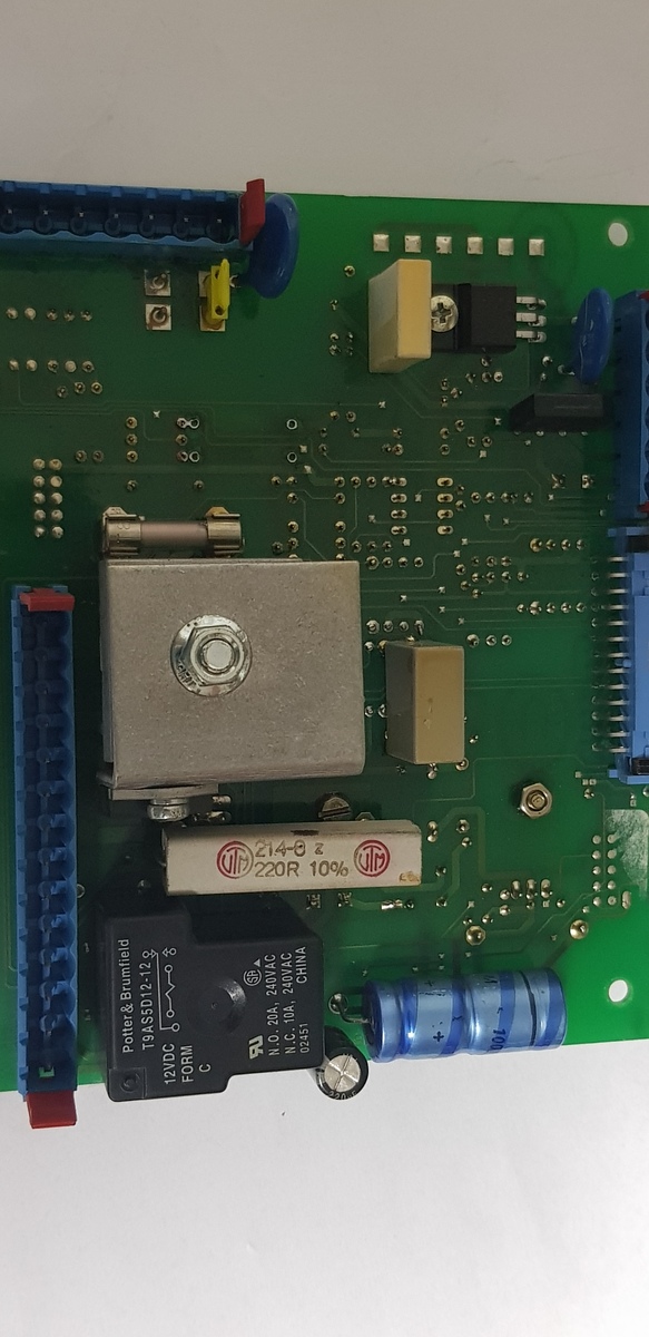

Der war auf einer Platine eines Bolzenschweißgerätes verbaut. Genauer
gesagt zwei davon in reihe mit dem + Ausgang eines Gleichrichters (320V
DC) der wohl die Kondensatoren auflädt. Daran ist dann ein Optokoppler
angeschlossen.
Ein Bild von den widerständen und der Platine gibts im Anhang.
Würde mich sehr freuen wenn mir jemand den Wert verraten könnte...

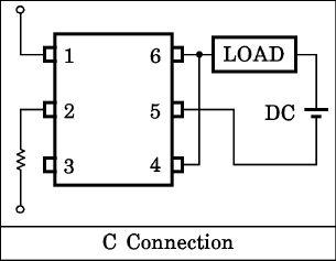

Da der TLP568 ca. 7.5mA will sag ich mal das waren 2 x 68k5% Widerstände
und die Farben sind verblichen.
Beim hellen Ring ist die Farbe abgeplatzt.
Die beiden parallelen Widerstände werden vom Optokoppler geschalten.
http://datasheet.octopart.com/TLP598G-Toshiba-datasheet-140967.pdf
max 300mA => pro Widerstand max. 150mA
Lochabstand 6 * 2.54 = 15mm  => Baugrösse 2W ?
Rmin = U^2/P = 320^2/2 = 51k
Es stellt sich die Frage: Warum sind die R's durchgebrannt?

was spricht denn dagegen sie mal zu messen? es sind doch nicht beide
defekt.
Die LED liegt auf Pin 1 und 2. Die beiden Widerstände sind aber auf der
Ausgangsseite der Photo-MOS-Fets angeschlossen (Pin 4 und 6). Und die
Ausgänge können je nach Beschaltung bis zu 300mA vertragen.
7,5mA und 2 x 68kΩ müssen es daher nicht sein. Also doch mal den
Schaltplan zeichnen...

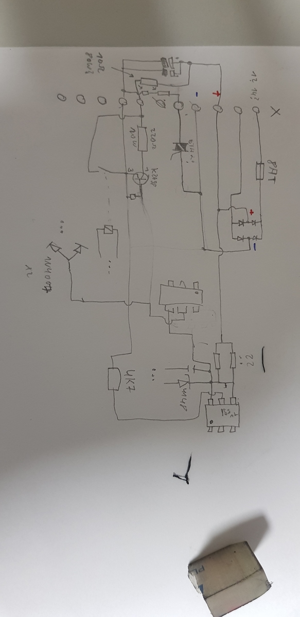

So sieht das jetzt ungefähr aus. Die geschichte mit dem zweiten TL hab
icv nocht komplett gezeichnet, da ich sonst das Relaos ablöten muss und
ich will die schönen Lötstellen jetzt nicht kapittmachen. So wies
aussieht bilden die Dioden aber einen weiteren Gleichrichter für eine
weitere Trafowicklung. Den rest der Schaltung habe ich mir erspart, ich
denke das sind nur schaltungen die die Kondensatorpannung messen und
Relais schalten...
Und ja die Widerstände sind beide durchgebrannt und NICHT messbar.
Die Feuerwerksursache ist mir auch noch nicht bekannt, ich vermute mal
dass irgendeiner der TLs in der Ansteuerung "dauernd an" war, wobei
diese transistorseitig nicht kurzgeschlossen sind. Dass die "einfach so"
kaputt sind glaube ich ja nicht ganz.
Irgendwas um die 30Mohm (oder war es K?) ist da mittig rausgekommen aber
das macht auch keinen Sinn... ist wohl die verbrannte
Ich glaube ich suche einfach jemanden der ein gleiches Gerät hat und mir
den einfach durchmessen könnte....
