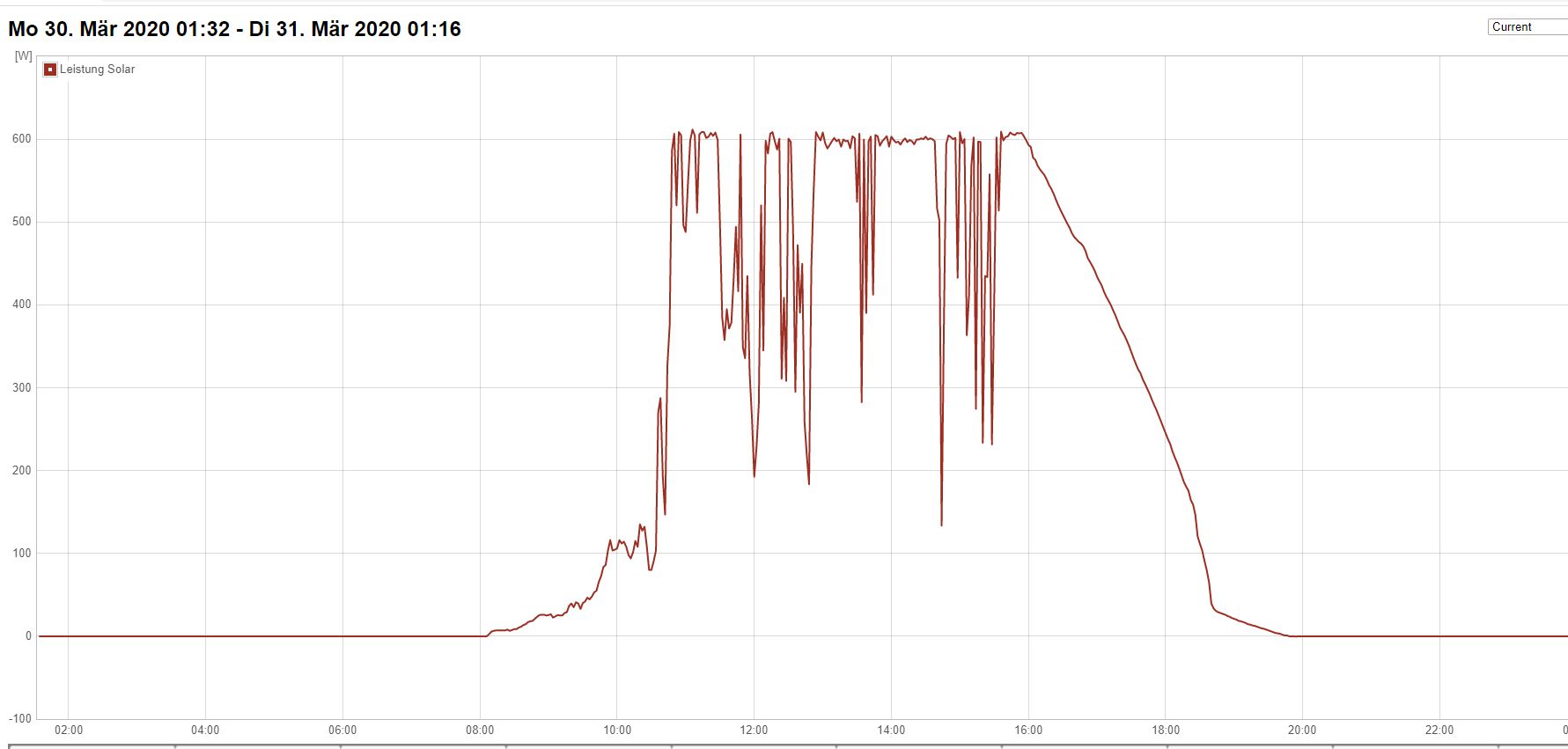

Habe aus Spass und Langeweile 8 alte Solarzellen aufs Garagendach gelegt
- 600W Wechselrichter mit Einspeisung dran
Läuft, reich wird man damit nicht, war mir aber auch von vorne rein klar
Die Platten waren halt sehr günstig, und Geld um das zu machen war auch
da
(Und Zeit dank Corona sowieso :-)  )
Meine Frage, rein aus Neugierde:
Anbei ein Mitschnitt vom heutigen Tage
Wohin würde das Ganze gehen, hätte ich nicht den auf 600W begrenzten
Wechselrichter?
Interessant wäre nicht das Maximum, sondern der Ertrag
Wieviel verschenke ich?
Viele Grüße
Heinz

OP #6204323
Voodoo schrieb:
> Was für Zellen mit welcher Leistung? Wenn du nicht weist wie viel
> Leistung die maximal erzeugen können und wie alt sie sind, lohne es
> nicht die Frage zu stellen.
8 x 190WPeak, ca 10 Jahre alt
Voodoo schrieb:
> Du verschenkst gar nichts, die Sonne schenkt es dir!
Das ist mir schon klar :-)
Voodoo schrieb:
> Druck es aus mal
> die Linien weiter und runde die Spitze ab. Das ist genau so gut wie
> raten.
Ist es das wirklich? Ich glaube nicht das die weiter so ansteigen- aber
genau deshalb frage ich ja die Experten hier
Wann wird die Kurve flach?
Am einfachsten wäre wohl, jemand aus dem süddeutschen Raum gibt mir mal
seine "unbegrenzten" Messwerte und ich lege die übereinander?

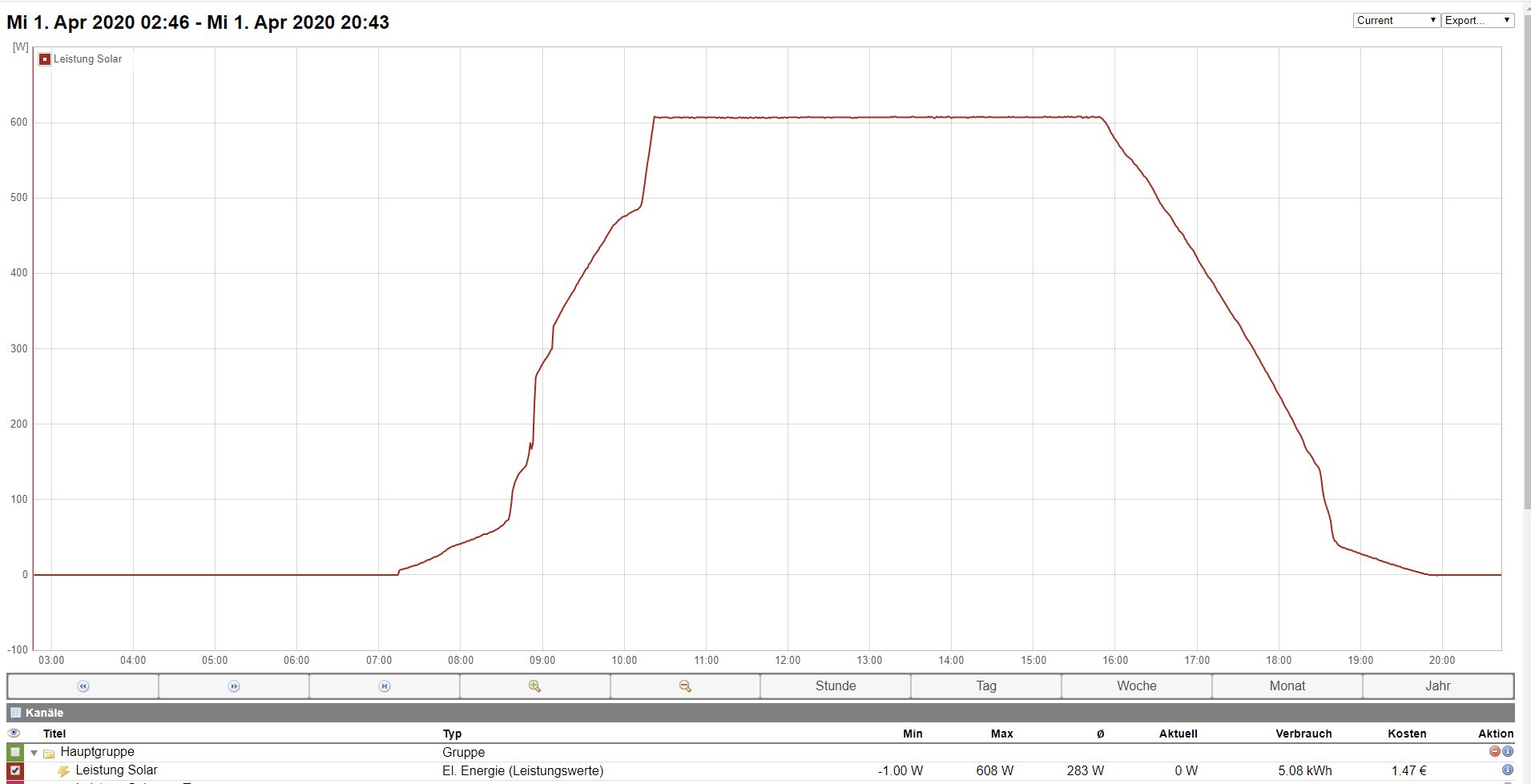

OP #6204395
macgyver01 schrieb:
> Das ist ja mehr als doppelt so viel wie der Wechselrichter schafft! Da
> wäre eher zu überlegen, ob du die besser in Ost/West-Ausrichtung
> montierst um mehr Stunden/Tag einzuspeisen.
Ja, die liegen komplett flach auf dem Garagendach - Halterung war quasi
schon vorhanden und für alle zusammen habe ich 200€ bezahlt
Will am mechanischen Setup eigentlich auch nichts verändern, mich würde
nur interessieren - wo würde die Kurve hin gehen?

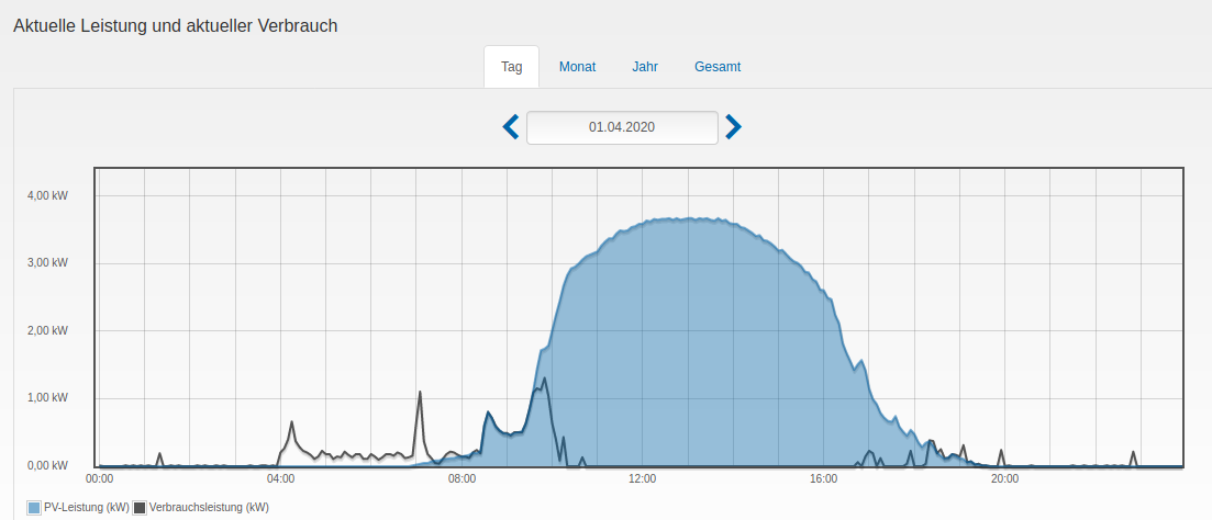

Persönliche Seite #6204570
Falls es nur mal um einen relativen Vergleich mit der gestrigen
Tageskurve (wie wäre es weiter gegangen, wenn der WR nicht begrenzt
hätte) geht, hier mal Daten von einer Anlage mit etwa 4kW peak
installierter Leistung, südlich von Berlin. Die Neigung ist recht steil,
daher der Spitzenwert Anfang April schon fast erreicht.

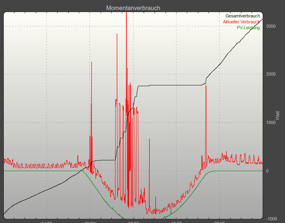

Persönliche Seite #6204682
Bad U. schrieb:
> @Ingo W.: Du stehst aber früh auf ;)
Das ist die Zeit, als die Batterie leer geworden ist ;-)
Die Anlage hat noch einen zweiten Wechselrichter, mit ebenfalls 4kW
(beide haben insgesamt 4 Strings, also 8kWp), sowie einen
Batteriespeicher, welcher versucht, Bezug/Einspeisung zu minimieren.
Wenn der die Batterie lädt, sieht der Solarwechselrichter dies als
Eigenverbrauch (erste Stunden nach Sonnenaufgang).
Bad U. schrieb:
> Die Kurve
> zwischen 8:30 und 10 Uhr sieht für mich danach aus.
Hier wird die Batterie geladen.
Danach kommt eine Lücke, ohne sichtbaren Eigenverbrauch. Die kommt
daher, das der zweite WR mehr Leistung liefert, als verbraucht/geladen
werden kann.
Der WR aus dem Screenshot sieht seine eigene Leistung und die Differenz
aus dem Sensor vor dem Zähler. Wenn der andere WR einspeist, sieht er
dadurch einen reduzierten/negativen Eigenverbrauch.

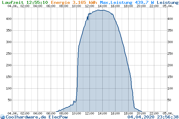

Gast #6213217
Was ist das für ein WR? Mein EVT560 regelt ja nicht so schnell nach.
Du könntest mit dem PVGIS (oben verlinkt) die Werte der letzten 12 Jahre
stundenweise herunterladen, in Excel importieren und dann ein bisschen
rechnen.
Eine weitere Spalte nach dem Motto MAX([...]/2; 300)*2 generieren und
dann die Summe davon mit der Summe der Originaldaten vergleichen.
Ansonsten fällt mir noch ein: Baue die Hälfte deiner Module um 90° nach
Osten, die andere um 90° nach Westen, mit jeweils 45° Neigung auf.
Jeweils Ost und West parallel je Eingang (Rückstromdioden erforderlich).
Dann verteilt sich die Leistung besser über den Tag.
Ost/West ist immer schlechter als flach, erst recht schlechter als Süd
natürlich. Aber das Abschneiden der Werte Mittags gleicht das eventuell
aus. Das kann man alles mit den o.g. Daten ausbaldowern.

Hier ein paar Vergleichszahlen von mir:
5x 245W (ca 9. Jahre alt) bei 37° Dachneigung, fast Süd-Ausrichtung.
Bei mir ist auch der Wechselrichter der Flaschenhals, der bei 1000W
zumacht.
Screenshot im Anhang ist auch vom 1.04.2020.
Da der Stromzähler rücklaufgesperrt ist, wird der Stromverbrauch (rot)
bei Überproduktion negativ (=hergeschenkt), wobei der Zählerstand
(schwarz) teilweise stehenbleibt.
Somit habe ich im März ca. 30% weniger Stromverbrauch als im Vorjahr
gehabt. Noch schalte ich keine Verbraucher überschussabhängig! Mal
schauen wie es sich übers gesamte Jahre verhält.
Interessanterweise habe ich die letzten Tage nur noch knapp den Peak
erreicht. Ob das jetzt am Derating wegen Temperatur oder am Saharastaub
liegt, muss ich erst noch rauskriegen ;-).
