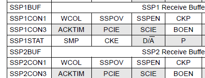

ich möchte vom PIC 18F4620 auf 18F46K22 umsteigen, da ein sehr großer
Preisunterschied vorhanden ist.
Leider läuft die SPI Schnittstelle nicht.
Im Datenblatt des K22  ist mir aufgefallen, dass einige Registerbits vom
SPI1 Modul und SPI2 Modul den gleichen Namen haben (z.B. CKP)
Ist das ein Fehler im Datenblatt ?
LG Dirk
Nein die heißen einfach so, da sie in unterschiedlichen Registern sind
ist das auch kein Problem, beim XC8, C18 wirds z.B. so gemacht:
SSP1CON1bits.CKP = x; vs. SSP2CON1bits.CKP = x;
dirkf schrieb:
> also wenn ich im C-Code schreibe :
> CKP = 1;
Welcher Compiler akzeptiert das überhaupt?
Nachtrag: Die Register/bits haben eigentlich auch gar keinen Namen
sondern nur eine Adresse. Der Compiler ersetzt die Namen dann durch die
Adresse, du müsstest also nachsehen wie die bits in deinem Compiler
heißen.

Hi Max,
ich benutze den HI-TECH C-Compiler (Ja ich weiß, Auslaufmodell)
Habe beim alten PIC immer mit diesen Bitnamen gearbeitet, war kein
Problem.
@ Holger: Stimmt, CKP = 1;   geht nicht, aber CKP1 = 1 oder CKP2=1 wird
vom Compiler angenommen.
