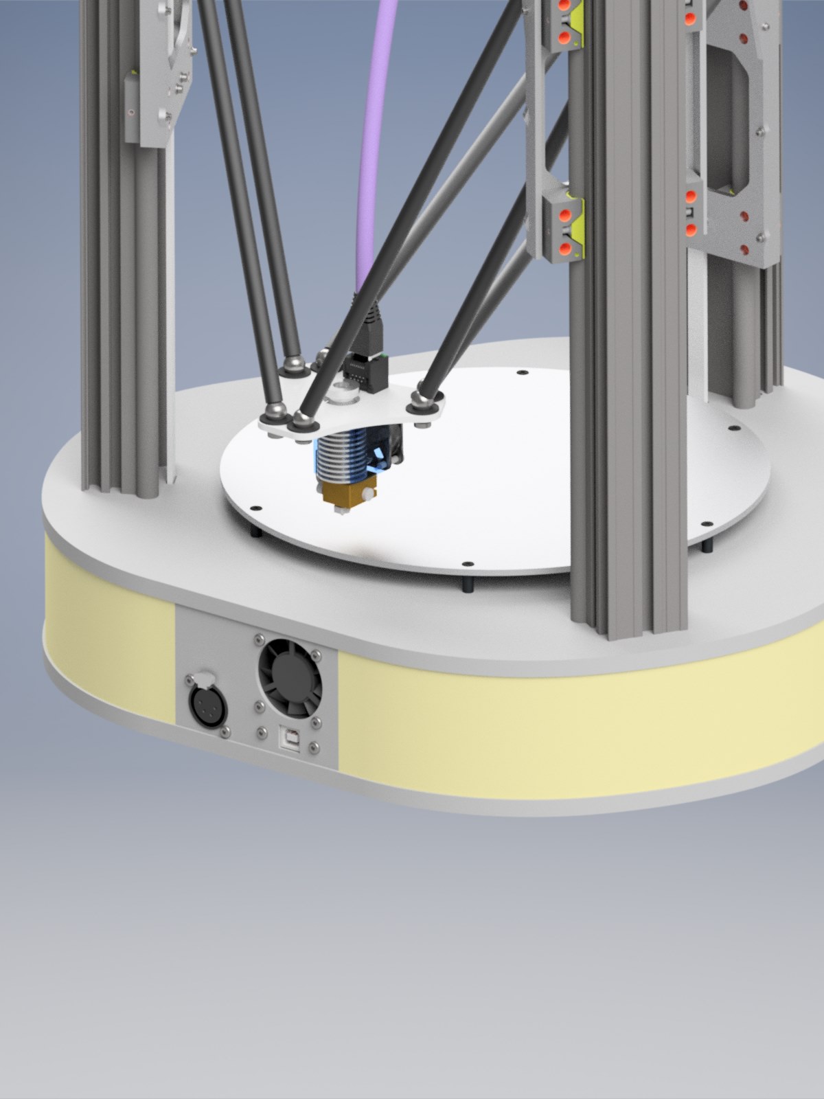

Hallo! Ich benötige für meinen 3D Drucker eine stromfeste Steckverbindung. Frage: Was zum Teufel ist stromfest? Bitte stelle deine Frage präzise wenn du eine hilfreiche Antwort erwartest. Antwort: 10 Ampere. A->B Die Steckverbindung soll a) an ein Kabel welches zum Netzteil (27V) geht und b) in eine Frontplatte eingefügt werden. Ich hatte an SpeakON Stecker gedacht, allerdings sind mir diese zu Klobig. Dann fallen mir noch diese Stecker aus dem Modellbaubereich ein, die an den Lipo Akkus dran sind. Die lassen sich allerdings nicht in eine Frontplatte einschrauben. Hat Jemand eine Idee? Gruss A.B

Habe mich jetzt für XLR-4-Pol entschieden. Neutrik bietet da recht kompakte Ausführungen an. (s. Rendering) Danke an alle!

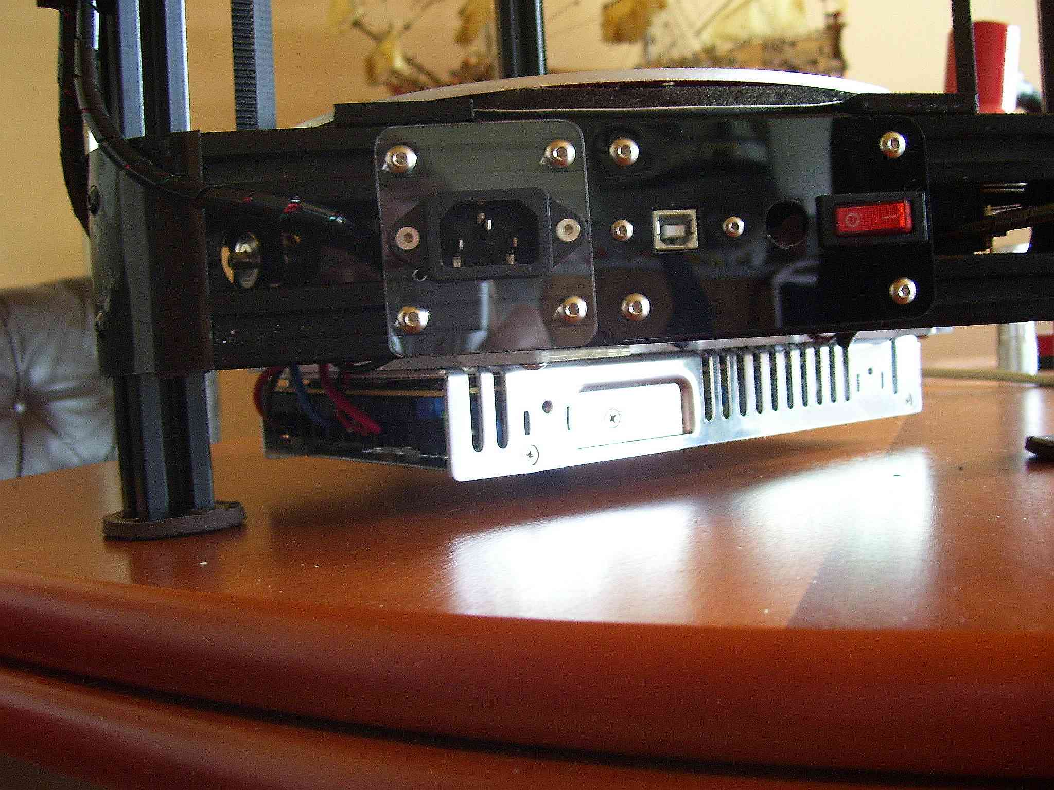

Ich hatte dasselbe Problem und habe mich für ein flaches Netzteil und den Unterbau entschieden. Dadurch verliere ich zwar 40mm an Druckhöhe, aber 26cm sind mir auch noch ausreichend. 10A wären mir aber zu wenig, die braucht schon das Druckbett alleine. Das Netzteil ist ein Meanwell MW RSP-200-12, liefert ca. 16,5A und ist 30mm hoch.
