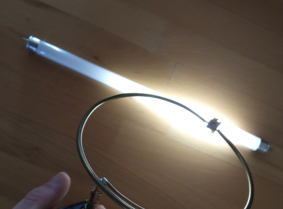

#7117169
Microwave schrieb:
> Wie kann man abschätzen was passieren würde bei 100 MHz und der gleichen
> Leistung?
Ich kann dir zeigen was bei 149MHz und 1-5W passiert.
Siehe Bilder.
Das geht allerdings nur in relativ direkter Nähe zur Antenne. (+/-5cm)
Das geht auch mit einem CB Handfunkgerät und der verkürzten Antenne die
meist mitgeliefert wird.
Fake news. Nein Spass, das ist ein bisschen über "heftig" drüberheraus.
Deine Aussage mit dem Handfunkgerät noch mehr! Maximale
Antennenspannung?
Danke für s posten!

Kilo S. schrieb:
> Uff, geschätzt zwischen 400-600V max. wohl so um 800V.
> Das liegt allerdings aktuell weit über meinem messbaren Bereich.
...und weit über meinen Erwartungen. Ich hätte so 100 V erwartet, kenne
mich aber (noch) nicht wirklich aus mit RF und Antennentechnik.
Wechselfeld mit 800 Vpk auf 5 mm Entfernung lässt einen halt doch
irgendwie erwarten dass solche Effekte möglich sein könnten.

#7119108
Das ist eine Magnetic Loop.
https://de.m.wikipedia.org/wiki/Magnetantenne
Solche Spannungen sind sozusagen "Normal" bei diesem Antennen Prinzip.
Je höher die Qualität bei den Materialien und dem Aufbau um so höher
kann die Spannung werden.
"Gute" erreichen bei 4-5W auch gerne bis über 1KV.
Persönliche Erfahrungen was für Schmerzen das bereitet habe ich auch
bereits gesammelt, bitte beim senden niemals die Antenne berühren!
HF Verbrennungen heilen sehr langsam.
