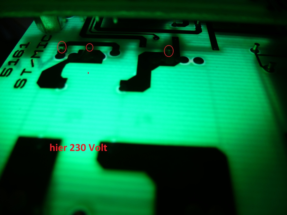

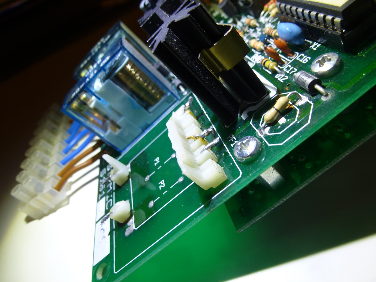

hier eine Platine, auf dieser fehlt der Trafo für die Stromversorung, dh. damit werden die Prozesse gesteuert. diesen mögchtren wir ersetzen, kann jemand hierzu technische hinweise geben? Primärstrom zum Trafo wäre 230Volt Sekundärstrom ? mit der Platine wird einmal die Temperatur am Gerät angezeigt, bzw. gesteuert dh. bis max. 9o Grad. des weiteren ein Motor für das Rührwerk 230V eine Zirkulationspumpe 230V eine Heizspirale ca. 2KW wer könnte uns hier weiterhelfen? Vielen Dank, schöne Grüße Georg

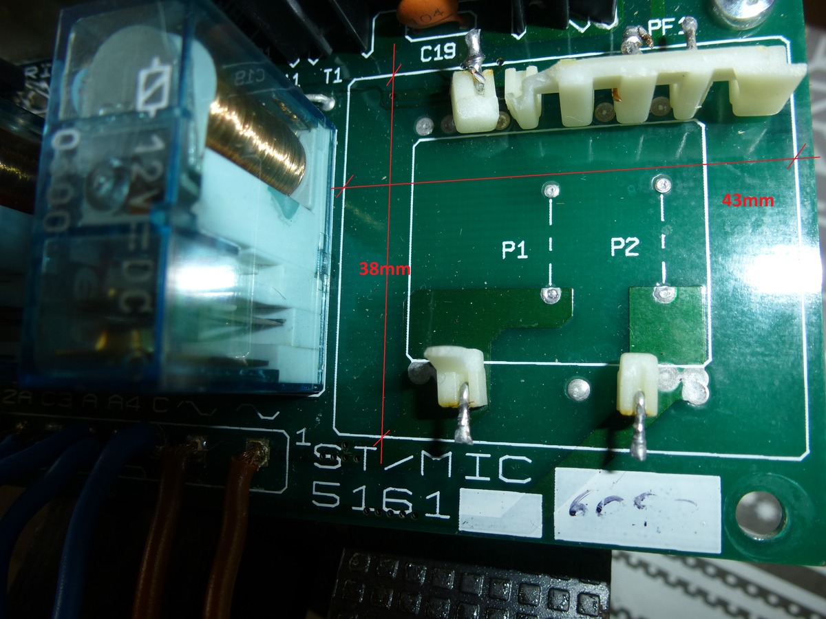

Moin,
Die Relais auf der Platine sind fuer 12V=, der dicke Elko koennte 25V aushalten, also wuerde ich mal mutmassen, dass der Trafo irgendwas zwischen 9..12V Sekundaerspannung haben koennte. Wuerde aber noch etwas gruendlicher auf der Platine forschen, bevor ich wirklich einen solchen anschliesse.
Gruss WK

Der ist runter gerissen, die Reste vom Wickelkörper sind noch zu sehen - offensichtlich kein vergossenes Modell. So etwas habe ich noch nie gesehen, so ein Trafo "reißt" nicht einfach ab...
Georg D. schrieb:
welche weiteren Daten/Bilder bräuchten Sie für eine Einschätzung?

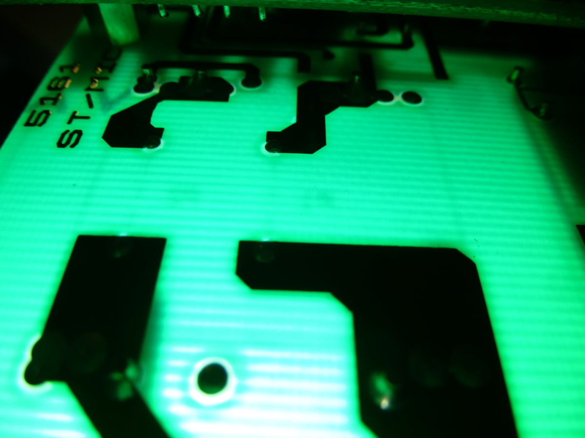

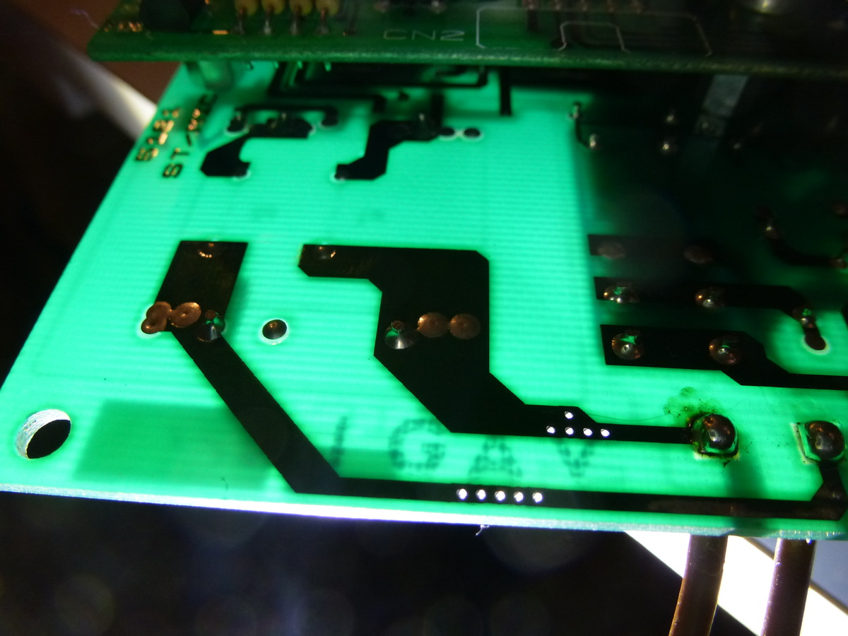

Bild der Unterseite könnten helfen - der Gleichrichter ist nicht zu sehen - Freilaufdioden am Relais schon, und dem Kühlkörper nach - könnte es klassisch ein Linearregler sein - vermutlich 7805.
Die ca. Abmessungen unter den Pins des Trafos und auch die äußeren Maße der auf der Platine angedeuteten Rechtecke...könnten helfen...
So wie es scheint, sind Kabel direkt an die Platine gelötet, da würde man eher Stecker oder Klemmen vermuten - das sieht sehr gebastelt aus... ist der Trafo ggf. extern gesetzt worden?
Ich könnte mir vorstellen dass es ca. ein 5VA Typ war/ist - ganz grob - hier ein Beispiel wie der ausgesehen haben könnte:
https://shop.griederbauteile.ch/product_info.php?products_id=16190
https://de.aliexpress.com/i/1005004078000790.html
https://de.aliexpress.com/item/1005004291703322.html
Könnte sein dass er zwei Sekundärwicklungen hatte... ist schlecht zu sehen...
Man könnte sicher auch einen vergossenen nehmen, da wäre die Auswahl größer...
Den Andeutungen auf der Platine nach, würde ich vermuten dass es sich um einen Typ mit liegendem Kern, nicht mit stehendem Kern handelte...

Zeichne die Leitungen und Bauteile auf der Sekundärseite des Trafos ab, über Gleichrichter, Elko und Spannungsregler und den vermuteten Weg zu den Relais.
Vermutlich wurde ein Trafo mit 18V~ mit Mittelanzapfung verbaut, ersetzbar durch einen baulich gleich grossen Trafo mit 2 x 9V~ wenn man auf der Platine die Anschlüsse hinflickt.

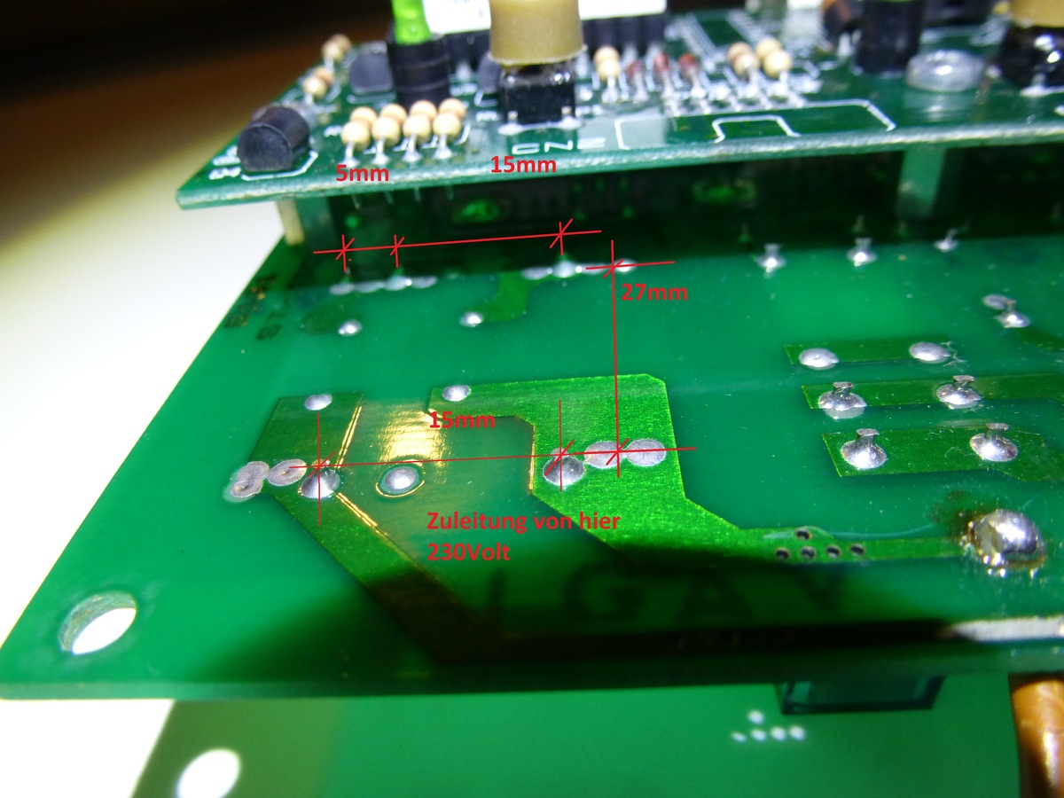

Hallo Dennis S. vielen Danke für deine Nachricht, Einschätzung ich sende dir weitere Bilder die machen evtl. die Einschätzung konkreter. wie der Trafo abging wissen wir leider nicht, reicht das Bild von der Unterseite? die Abmessungen sind in einem der Bilder zu sehen, mit Maßstab gemessen von Linie zu Linie. wenn wir noch weitere Detail fotografieren sollen einfach kurz schreiben,

Die Trafo-Lötpads geben ja mehrere Variationen her, da hat man als genug Auswahl, wo man sich bedienen kann. Z.B. Block VC 5,0/1/... , bzw. Reichelt# "EI 42/14,8 1xx": https://www.reichelt.de/de/de/shop/kategorie/printtrafos_5_0-8_0va-8875
Nur auf die Spannung muss man sich noch einigen. Da dort 12V-Relais sind, der Elko aber wohl ein 25V-Teil zu sein scheint, würde ich mal auf 9V-Trafo tippen. Also der: https://www.reichelt.de/de/de/shop/produkt/printtrafo_5_va_9_v_556_ma_rm_25_mm-27363
Leerlaufspannung 1/4 höher, also 12V~, noch etwas Netzüberspannung, macht am Elko dann so um die max. 18V oder so. Sollte passen ... Auch dessen Außenmaße dürften schätzungsweise zur Platine passen.
Aber es müsste nochmal geschaut werden, ob die Relais wirklich direkt von der rohspannung gespeist werden, und ob der vermeintliche Regler am Kühlkörper ein 5V-Regler ist.

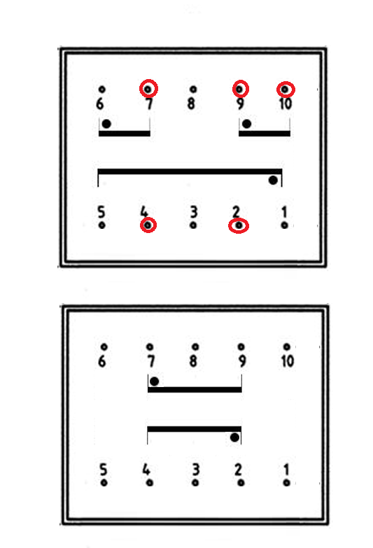

Mittelabgriff!? Da sekundär nur drei Pins... aber wahrscheinlich trügt das Bild und es sind vier... kenne eigentlich nur welche mit getrennten Sekundärspuken . und die Platine Scheint Löcher vorzuhalten für 25mm und 27mm Abstand... prim./sek. und für prim. auf 1 und 5 oder 2 und 4...
Aber die Georgs hat ja vielleicht bald noch mehr Infos ...
#7846565
Augenscheinlich sind fünf Pins belegt oder verlötet, siehe Bilder bei Eröffnung.
Jedoch ist an dem äußeren kein Kupferlack zu sehen, ggf. nur ein Haltepunkt...
Somit tippe ich auf eine Ausgangsspule, aber dazu müssten die Georg mehr sagen...
Damit würde sich ein Trafo, siehe Bild unten ergeben, kenne ich auch wiederum eher nicht, dass sekundär und primär sich so gegenüber liegen, dass man den Trafo theoretisch falschherum einlöten kann...

Die Platine sieht so aus als ob ein kleinerer oder ein grösserer Trafo montiert werden können, wobei der kleinere nur 1 Sekundärwicklung hat, der grössere 2 parallel geschaltet oder eben eine mit Mittenabgriff.
