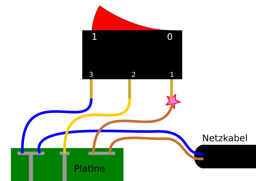

Ich habe hier einen Schalter „rleil rl1 3 1e4“ aus einem Mixer. Der
Mixer geht nicht mehr. Mixer geöffnet: Am Schalter ist ein Kontakt
abgerissen (nämlich Nummer 1, da wo der Stern ist).
Ich kapiere nur nicht, wieso der Mixer nicht mehr geht. Bzw., wie er
überhaupt funktionieren konnte. Ich stehe vermutlich nur auf dem
Schlauch.
Ok, wie immer, wenn man was erklärt, habe ich glaube jetzt doch etwas
verstanden.
Ich kannte Schalter immer so, dass entweder Kontakt 1 und 2 oder 2 und 3
verbunden sind. Je nach Stellung. Aber laut dem Bild, was ich zufällig
gefunden habe, bewirkt das Einschalten, dass Kontakt 1 mit 2 und 3
verbunden wird. Seltsam. Klar, dass der Mixer dann nicht mehr
funktioniert hat, wenn der eine Pol gefehlt hat. Also, jedenfalls, wenn
das die einzige Stromzufuhr zur Platine  gewesen wäre. Aber die Platine
steht ja eh schon unter Strom (braun und blau gehen ja direkt drauf).
Dann gibt es da noch dieses gelbe Kabel. Irgendwie erschließt sich mir
das nicht.
Jemand Tipps dazu? Oder reicht das Bild nicht, um zu erklären, was der
Sinn dieser Verkabelung mit diesem seltsamen Schalter bewirkt?

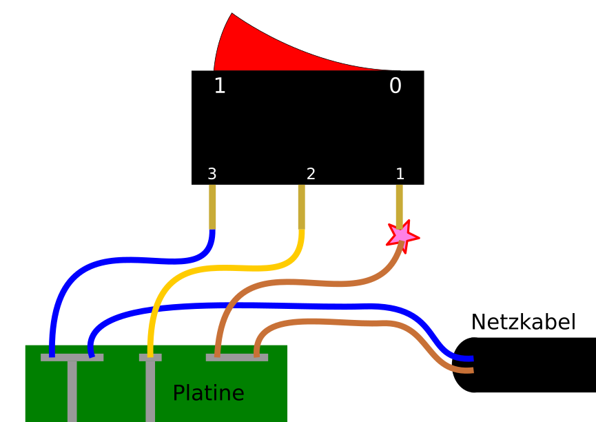

#6686763
> verbunden wird.
nein, wird er nicht. ganz sicherlich wird der Kontakt 1 nicht mit [...]
3 verbunden, dann gäbe es einen Kurzschluss.
Dein zweites Bild ist schon "grundsätzlich" korrekt. Komm aber bitte
nicht auf die Idee, dass da eine 12V birne in deinem Mixer ist. Das sind
230V~, und die können "klein und schrumpelig" machen.
es gibt bei beiden Bildern grundsätzlich eine Verschaltung wie folgt:
Pin 1 ist die zugeführte Phase.
Pin 2 ist die geschaltete Phase.
Pin 3 ist der Null-Leiter.
Wird nun der Schalter in Stellung "ein" geschaltet, dann wird sowohl die
Lampe im Schalter, als auch der Verbraucher (dein Mixer-Motor) mit
"geschalteter Phase" versorgt.
Sowohl der Motor als auch die Lampe im Schalter braucht jedoch einen
Null-Leiter, sonst gehts halt nicht.
Bei deinem Bild 2 ist das ganze sinngemäß auch richtig:
Pin 1 ist der zugeführte + Pol
Pin 2 ist der geschaltete  + Pol
Pin 3 ist Masse (im Bild fälschlicherweise mit "-" bezeichnet)

Gast #6687030
Bei braun kommt der Strom rein, geht über die Platine an Anschluss 1 vom
Schalter.
Wenn er eingeschaltet wird, kommt der Strom an Anschluss 2 raus und
versorgt über die gelbe Leitung das ganze Gerät. Die Lampe hängt im
Schalter auch an Pin 2, braucht aber noch den Stromrückfluss, das geht
über Anschluss 3 an die blaue Netzanschlussleitung.
Klar bleibt das Gerät aus wenn Anschluss 1 abgerissen wird. Der Schalter
hat eher keine 12V Lampe drin, sondern eine Glimmlampe mit Vorwiderstand
für 230V~.

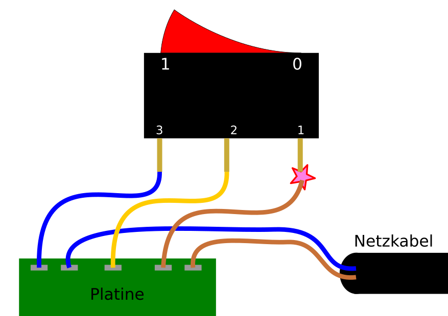

OP #6687034
Der Schalter leuchtet, ja. Und tatsächlich sind die Drähte auf der
Platine direkt verbunden, siehe meine neue Skizze.
Der Strom kommt aus dem Netzkabel, ist doch auf meiner Skizze zu
erkenne, oder?
Wenn der Schalter an ist, geht der Mixer an, wenn er aus ist, geht gar
nichts, die Lampe ist dann auch aus.
Also ist das in meinem zweiten Bild oben so zu verstehen, dass das
Schaltbild für Lampe die Lampe im Schalter darstellt?
Mich wundert eh, dass die Platine eh schon „unter Strom“ zu stehen
scheint, weil beide Drähte aus dem Netzkabel direkt auf die Platine
gehen. Und von dort erst zum Schalter. Irgendwie seltsam.
Hmm, jetzt habe ich nochmal genau angeschaut: Der braune Draht geht zwar
zur Platine, aber von dort NUR direkt wieder zum Schalter. Aber vom
Anschluss des gelben und blauen Drahts auf der Platine geht es in die
Tiefe der Platine.
Gast #6687044
Nein erkennt man nicht, du mußt einen -weißen Hintergrund- nehmen.
Schwarz auf schwarz ist seeeeehr schwer zu erkennen !
Der Strom kommt über orange zum Schalter und geht über GELB in das
Gerät.
Und Blau versorgt das Lämpchen UND die Platine.

Gast #6687051
Der blaue Draht von Anschluss 3 zur Platine wird nicht benötigt. Es sei
denn, es soll nach dem Abschalten ein Elko über den Schalter entladen
werden.
Xvlc _. schrieb:
> weil beide Drähte aus dem Netzkabel direkt auf die Platine gehen. Und
Damit kann man auf der Platine eine Netzanzeige betreiben, noch bevor
das Gerät eingeschaltet ist.

OP #6687064
Ah, das war dumm von mir, den Hintergrund des Bildes transparent zu
lassen. Bei mir im Firefox wird er dann zwar weiß, aber bei Dir im
Browser xyz wird er anscheinend schwarz dargestellt. Habe das
korrigiert.

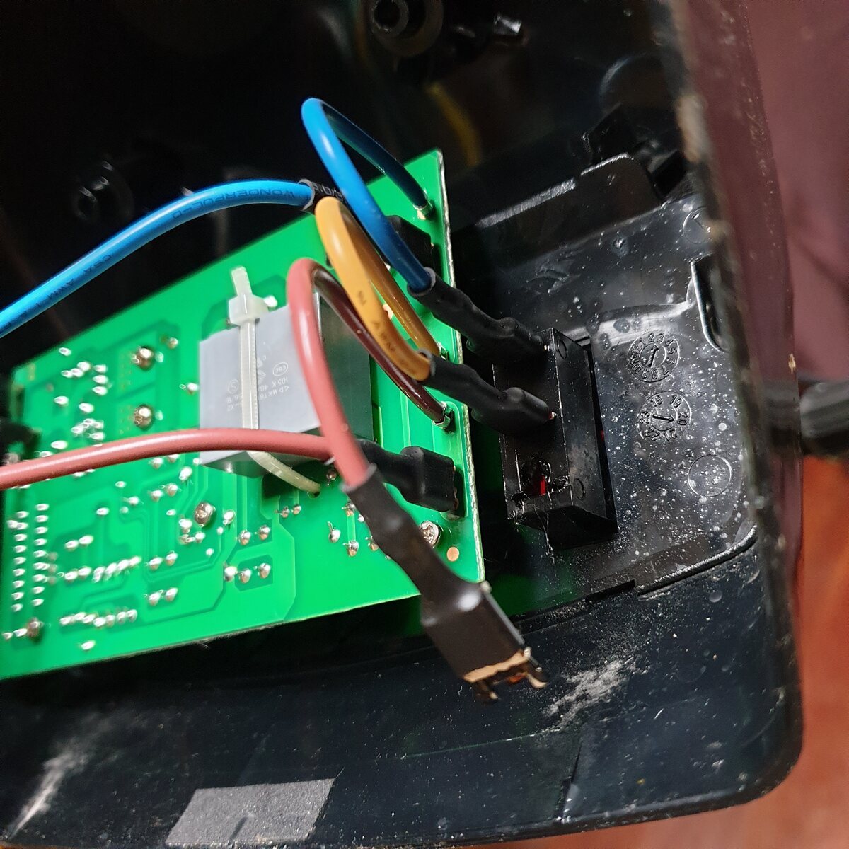

OP #6687075
> Wenn also nach dem Anlöten des abgebrochenen Kabels der Mixer nicht mehr
> geht, und wenn auch das Lämpchen nicht mehr leuchtet,
> ist der Schalter defekt,
Ja, der Schalter ist eindeutig defekt. Denn in Wirklichkeit ist nicht
der Draht abgerissen, sondern der ganze Kontakt aus dem Schalter. Da
kann ich mir auch überhaupt nicht erklären, warum das passiert sein
kann.
Siehe Foto.

Gast #6687094
Also probier ob der Mixer noch funktioniert.
Und dann brauchst nur irgend einen Schalter mit Lämpchen. Oder einen
ohne Lämpchen, weil wozu das gut sein soll? entweder der Mixer läuft -
oder eben nicht.
Das hört man ohnehin, außer man ist stocktaub.
OP #6687096
> Dann brauchst also nur noch einen Schalter kaufen.
> Alternativ kannst auch den orangen mit dem gelben Draht
> zusammenschließen und schauen, ob der Mixer noch funktioniert.
Genau das werde ich jetzt tun. Habe ich vorher nicht getan, weil ich die
Verschaltung nicht verstanden hatte. Weil ich mir die Platine nicht
genau angeschaut hatte.
Jetzt (mit meiner neuesten Skizze)  ist mir sofort klar, warum gar
nichts mehr funktionieren kann. Der eine Pol hat ja gar keinen Kontakt
mehr zu Platine, egal in welchem Schalterzustand.

OP #6687263
Mixer geht. Auch ohne Schalter (gelb und braun verbunden). Stecker rein,
Mixer an (man muss noch einen von drei Tastern drücken, der die
Geschwindigkeit wählt – die einzige ingeneurstechnische Denkleistung an
diesem Mixer).
Naja, da muss noch ein Schalter hin.
Ist übrigens ein OmniBlend V TM-800.

OP #6687360
Ja, der originale Schalter „rleil rl1 3 1e4“ hatte sogar so eine
Schutzhaube. Sieht zwar nicht aus, als würde sie lange halten, aber für
den Moment reichte sie. Der Mixer ist erst 4 Monate alt!! Da ist nie
vorne was draufgetropft, wir haben nie nasse Finger verwendet. Und die
Schutzhaube sollte zumindest in den ersten paar Wochen oder Monaten noch
ihren Zweck erfüllen.
Es ist also was anderes schief gelaufen. Der Mixer (Schalter) ist auch
nicht bei großer Last ausgefallen, sondern beim Mixen einer weichen,
flüssigen Brühe (Mojo verde) auf mittlerer Drehzahl.
Es sieht eher so aus, als wäre da von vornherein im Schalter kein guter
Kontakt zustande gekommen, und deshalb Lichtbogen, Hitze, wupps, raus
war der Kontakt.

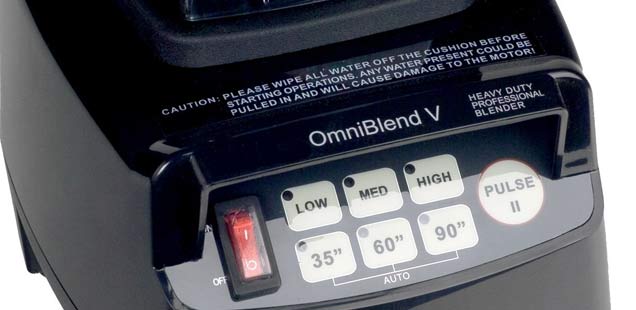

Übrigens noch etwas (Gemeckere): Ich finde die Aufschrift auf dem Mixer
lustig (siehe, Bild in meinem vorigen Beitrag, habe ich vorher bei noch
keinem gesehen), dass man diesen oben trocken halten soll, weil er sonst
kaputt geht. Es ist ein Mixer. Der wird in der Küche verwendet.
Scheinbar ist er aber nicht dafür gemacht, wenn das oben auf dem Gehäuse
steht. Vorher hatten wir einen von Philips, der nach etwa 2 Jahren einen
Lagerschaden hatte, und DANN (erst dann!) sogar noch etwas lauter war,
als dieser Omniblend im Neuzustand. Es gibt aber auch Mixer, die nochmal
doppelt so viel kosten, wie der Omniblend. Sogar vier mal so viel.
Vielleicht sind da richtige Schalter eingebaut, und vielleicht sind sie
einigermaßen gegen Feuchtigkeit geschützt, also als Mixer in der Küche
geeignet.
Gast #6687385
Falls der Mixer ein Elektronisch gesteuerter ist, wie auf den Foto über
mir, macht ein beleuchteter Taster SEHR VIEL SINN.
Der Grund ist, das die Teile hoch gefährlich sind, und man an so ein
Touchfeld beim befüllen leicht mit der anderen Hand dran kommt. Aus
diesen Grund sind die beleuchteten SCHALTER sogar glaube ich
vorgeschrieben.
Was den Schalter angeht, der hat halt 2 Stromkreise. Einen eigenen für
die Lampe und einen für die Platine. Bei AN werden halt BEIDE
Stromkreise geschlossen.
Was das Fehlerbild angeht. Ich denke das das kein Schmutz ist, der juckt
so ein Schalter nicht. Entweder Feuchtigkeit oder was ich denke ist, das
die Leitungen zu warm werden, und dann das Material des Schalters seine
Struktur verliert. Diese Teile (siehe Anleitung) sind ja NICHT für
Dauerbetrieb zugelassen.

Wegen so ein Touchfeld macht der beleuchtetet Schalter sogar doppelt
Sinn.
Er sagt dir nämlich auch. "Hallo du verschwendest Strom" immerhin ist
das ja technisch ein Standby-Betrieb .
OP #6687416
Ja, aus Sicherheitsgründen ist das durchaus sinnvoll, den Schalter zu
beleuchten. Die „Touch-Felder“ sind in wirklichkeit nur breite
Folienkappen, innen werden normale Mikrotaster betätigt. Aber trotzdem.

Gast #6687621
Jetzt haben wir die Fehlerursache :
Die Abdeckkappe des Schalters!
führt beim Schalten zur Funkenbildung und
da der Schalter oft "nicht richtig" betätigt werden KANN, zum
Schalterbrand. Ich hab dieses Glump überall herausgerissen- und gut is.

Für mich war schon die erste Zeichnung plausibel (Hintergrund bei mir
weiß).
Die Phase wird über 2 und 3 geschaltet. 1 ist für die "Beleuchtung" der
Bezug. Stimmt allerdings nicht, wenn man der Stecker "falsch" herum
reinsteckt. Für "positive" Beleuchtung ist nun mal der zweite Bezug bei
der Lampe nötig.
