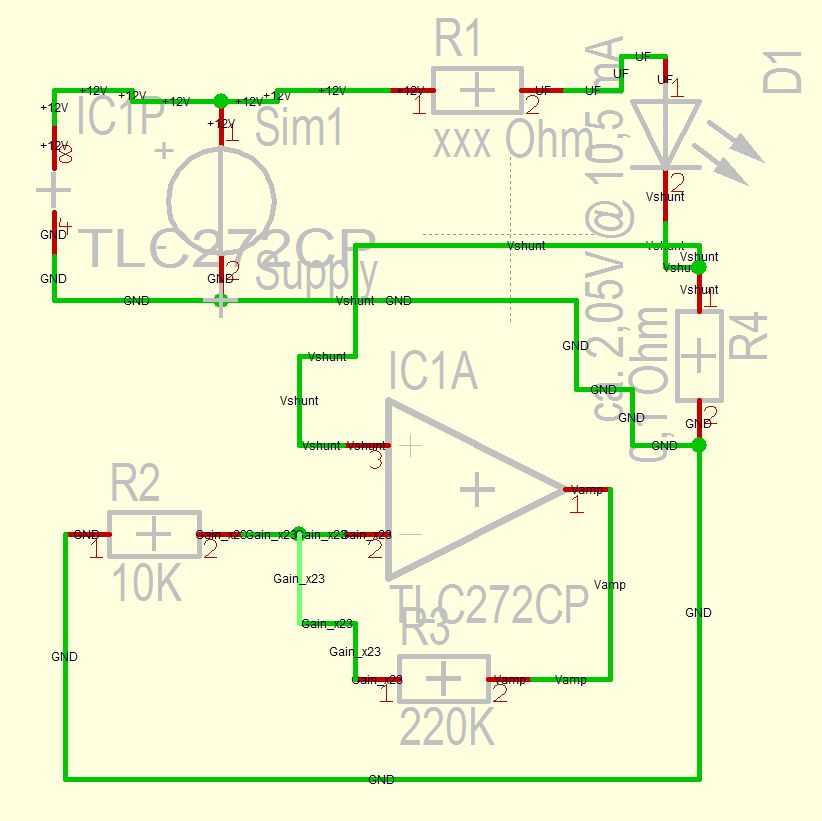

Hallo liebe Forenmitglieder :-)
Ich habe mich jetzt ein paar Monate nicht mehr mit Elektronik
beschäftigt, doch nun möchte ich mich wieder mit dem Thema Step-Down und
LED-Treiber beschäftigen. Da mich die Materie interessiert, habe ich
einmal mit der Strommessung via Shunt angefangen.
Dazu verwende ich einen OP TLC272 mit dem Verstärkungsfaktor x23, einen
0,1 Ohm 5W Shunt und als Strombelastung 16/24 Standard-LEDs. Als
Versorgung habe ich ein 12(,753xxx)V Netzteil von einer ehemaligen
externen Festplatte, selbstverständlich mit Stützkondensatoren auf
meinem Steckbrett.
Im Anhang befinden sich der Schaltplan und die Berechnungen die ich
angestellt habe. Hoffe dass die Berechnungen für euch verständlich sind!
Nun zum Eigentlichen:
Der Verstärkungsfaktor von 23 stimmt ziemlich genau (23,01xxx). Da habe
ich mittels Poti 250 mV eingestellt und raus kamen 5,75xxxV, also
ziemlich genau x23.
Dann habe ich den Stromfluss bei 24 LEDs gemessen, was 253mA ergibt. Da
gibts auch schon das erste Problem: Wenn ich mittels ohmschen Gesetzt
von den gemessenen 659mV und einem Shutwiderstand von 0,1 Ohm ausgehe,
dann kommen 286mA Stromfluss heraus.
Wenn ich aber umgekehrt von dem gemessenen Strom und der verstärkten
Shuntspannung ausgehe, dann kommt mir wieder ein Widerstand von 0,113
Ohm raus.
Irgendwas hats da was ich trotz meiner unzähligen Stunden der Suche noch
immer nicht checke.
Was ich verstehe ist, dass der TLC272 einen typischen Offset von 1,1mV
hat, der müsste dann aber immer gleich bleiben, egal bei welcher
anliegenden Shuntspannung oder?
Ob der Widerstand wirklich 0,100 Ohm hat, kann ich leider nicht
überprüfen da mein Multimeter nur in den 0,1 Ohm bereich kommt und da
sehr ungenau ist (schwankt zwischen 0,1 und 0,5 Ohm) aber dann müsste
zumindest bei den Berechnungen der gleiche Widerstand raus kommen. Und
ja, es ist wirklich ein 0,1 Ohm Widerstand, habe schon bei der
Farbringtabelle nachgeschaut ;-)
Danke im Voraus für die Hilfe :-)
Lg Marcus

OP #3461193
Guten Abend!
Erst einmal danke für die Links, die enthalten durchaus interessantes
Wissen das ich vlt mal brauchen kann.
Naja wie dem auch sei, ich bin nach 1000x herum stecken und herum messen
von selber auf die Fehlerquelle gekommen, die ich niemals geahnt hätte:
Der Widerstand der Steckverbindungen auf einem (billigeren) Steckbrett.
Mir war klar, dass ein Steckbrett nie so gut ist wie eine Platine aber
dass 8 Steckverbindungen das Ergebnis so stark verfälschen hätte ich nie
gedacht :O
Also wieder mal Wirbel um heiße Luft und ich hab trotzdem wieder was
dazu gelernt :D
Und falls es noch jemanden interessiert oder falls das irgendwann einmal
jemand lesen sollte dann möchte ich noch dazu sagen, dass ich aus dem
nicht invertierenden Verstärker einen Differenzialverstärker mit dem
Verstärkungsfaktor 22 gemacht habe. Dabei sind die Eingangssignale des
OPs DIREKT vor und nach dem shunt.
Lg Marcus
#3461527
> gedacht :O
Für genaue Messung und kleine Spannungen am Shunt solltest Du Dich mal
mit Vierleitermessung beschäfigen:
http://de.wikipedia.org/wiki/Vierleitermessung
Es gibt auch entsprechende Shunts dazu, z.B.
http://www.isabellenhuette.de/fileadmin/content/praezisions-leistungswiderstaende/SMV.PDF.
Mit dieser Methode gehen die Kontaktwiderstände des Shunts nicht in die
Messung ein, ebenso kann man damit die Spannungsabfälle an Zuleitungen
und Leiterbahnen "ausblenden". Allerdings braucht man dann zum
Verstärken einen "Instrumentation Amplifier" (OpAmp beschaltet als
"echter" Differenzverstärker).
Dies zur "Vertiefung" der Messtechnik mit Shunts ...
Gruß Dietrich
Gast #3462044
Für die LEDs ist ein Shunt mit 4-Leiteranschluss nicht nötig.
Auch wenn man für eine andere Anwendung mit höheren Anforderungen den
Shunt mit 4 Leitern anschließt, kommt man in der Regel noch mit der
einfachen Differenzverstärkerschaltung mit 1 OP und 4 Widerständen aus
(oder der klassischen high Side Strom sensor Schaltung) aus. Die
Gleichtaktstörungen sind in der Regel klein, und der Shunt ist eine
niederohmige Signalquelle.
