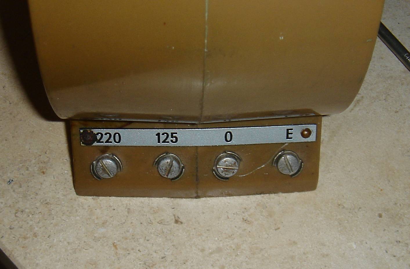

Hallo Leute,
ich weiß, in letzter Zeit strapazier ich euch: trotzdem noch paar
Fragen:
Hab mir einen älteren Regelstelltrafo gekauft (Spartrafo) und bekomm
noch demnächst einen richtigen Trenntrafo, den ich davor schalte !
Wie teste ich den Stelltraf, bis der Trenntrafo eingetroffen ist:
Anschlüsse sind abgebildet, wo muss die Masse angeschlossen werden ?
Gibt es einen Einschaltstromstoß und wie kann ich den verhindern ?
Es ist ein SST 250/10 E
Kalli

Der Netzanschluss erfolgt an den Klemmen 0 und 220 oder 0 und E.
Im letzten Fall ist keine Spannungserhöhung über die Netzspannung hinaus
möglich,  lediglich die Feinstufigkeit der Einstellung wird erhöht. Die
Stromabnahme erfolgt über die Klemmen 0 und S. Schließt man die
Sparstelltrafos zwischen 0 und 220 oder 0 und E an kann der volle
Nennstrom entnommen werden.
Soviel zum technischen Verständnis. Wollte eigentlich nur wissen, welche
Möglichkeiten es zur Vermeidung eines Einschaltstromstoßes gibt. Versuch
es dann mal mit einem NTC oder einem thermischen Automaten.
Und dass mit dem Masseanschluss ging in die Richtung:  Anschluss ans
Gehäuse ja oder nein - wegen Trenntrafo

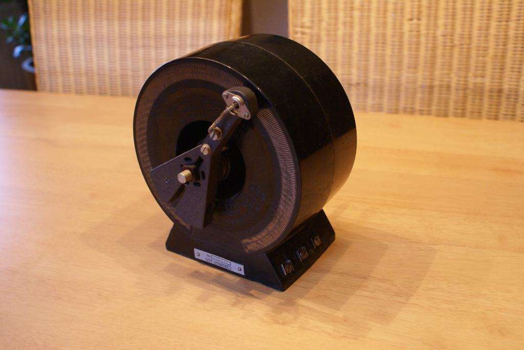

Die Fotos oben von 2017 verstehe ich nicht, das sind zwei verschiedene
Trafos und der genannte SST 250/10 E sieht anscheinend so aus:
https://www.ostron.de/Energieversorgung/Sparstelltrafo-SST-250-10-RFT.html
oder ist es nur der eigentliche Trafo aus dem Gerät?
Egal, ein Stelltrafo hat drei Anschlüsse wie ein Potentiometer, zweimal
außen und den Abgriff, das sollte sich mit einem Durchgangsprüfer oder
Ohmmeter herausfinden lassen. Solange man die Netzspannung nicht berührt
kann man damit irgendeinen Verbraucher betreiben, z.B. eine Glühlampe.
Im Gegensatz zum Poti kann der Trafo aber die Ausgangsspannung noch über
die Eingangsspannung hochtransformieren, das sollte am Rechtsanschlag,
also Drehung im Uhrzeigersinn sein. Daran kann man den Hochpunkt des
Trafos erkennen, der Linksanschlag hat das nicht.

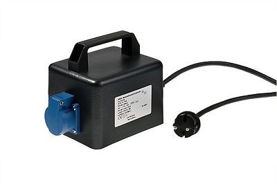

Trenntrafo.
Ersterer erlaubt einen x-beliebigen Spannungs-Abgriff vom öffentlichen
Stromnetz, während letzterer nur eine einzige Aufgabe hat:
Galvanische Trennung.
Wobei es in der Paxis weniger um Brummstörungen o.ä. geht, sondern viel
mehr darum, Menschen vor einem Stromschlag zu schützen, wenn sie
ausgangsseitig mit Maschinen hantieren, bei denen v.a. Wasser mit im
Spiel ist.
Ganz konkret z.B. bei handgeführten Stein-Schleifmaschinen, mit denen
Natursteine im Naßschliff bearbeitet werden.
