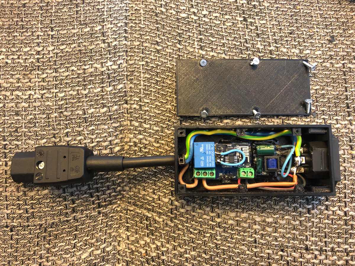

Folgende Bauteile verwende ich für mein Projekt
ESP Relais:
https://de.aliexpress.com/item/ESP8266-5V-WiFi-Relay-Module-Things-Smart-Home-Remote-Control-Switch-Phone-APP/32812495091.html?spm=a2g0s.9042311.0.0.27424c4dGMLpyZ
230V~ zu 5V=:
https://de.aliexpress.com/item/OOTDTY-AC-DC-220-V-Zu-5-V-600mA-3-Watt-Schritt-Buck-Stromversorgungsmodul-Isoliert-Schalt/32861518057.html?spm=a2g0s.9042311.0.0.5c9c4c4daEJhH6
Mein Plan ist das Relais über ein Webinterface zu steuern und damit
einen PC ein und auszuschalten.
Habe auf dem ESP nodeMCU am laufen und auch ein passendes LUA Script
dafür geschrieben. Alles läuft soweit perfekt im Trockenlauf.
Im Produktiv Einsatz habe ich nun das Problem, dass das Relais nicht
zuverlässig schaltet. Ab und an funktioniert es einwandfrei. Teilweise
hört man nur den klick und teilweise hört man nicht einmal das.
Am Script liegt es nicht, die Status LED auf der Platine funktioniert
nämlich normal.
Der PC zieht beim einschalten ca 250W und geht im Lastbetrieb auf ca.
800W. Als Kontakt verwende ich den NC Kontakt am Relais. Das bedeuted,
dass ich 800W beim schalten trennen muss.
Anbei habe ich ein Foto des aktuellen Prototypen.
Wie kann ich es erreichen, dass das Relais nun zuverlässiger schaltet?

Ein Problem dürfte der Einschaltstrom des Schaltnetzteils sein ("inrush
current"), der liegt um einiges über dem Strom, der im Normalbetrieb
fließt (auch bei 800 Watt Leistungsaufnahme).
Dieser Strom kann zu interessanten Effekten bei Deinen Relaiskontakten
führen.

Ja, hab mir den Plan der Platine angesehen und die LED hängt parallel
zur Relaisspule. Das bedeuted wenn die leuchtet muss auch die
Relaisspule anziehen.

Bernhard, bitte stecke diese Schaltung NIEMALS!!! mehr an das
230V-Stromnetz!
Diese chinesische Relaisschaltung ist Lebensgefährlich, denn sie hält
keine Luft- und Kriechstrecken ein und eine immer wieder mögliche
Netz-Überspannung kann zur tödlichen Gefahr werden. Ich verstehe nicht,
warum diese Baugruppen immer noch als für 230V/AC geeignet beworben
werden.

Man nehme billigsten China Elektronikschrott, klatsche das ganze in ein
Gehäuse, kümmere sich einen Dreck um Luft- und Kriechstrecken und
wundert sich dann wenn die Bude abbrennt. Nun gut, muss jeder selber
wissen.
Ist aber schon beängstigend mit welcher Naivität sogenannte "Maker" sich
und andere gefährden und dann auch noch stolz drauf sind.
PS: Die "Zugentlastung" mit Kabelbinder ist ich echt professionell !

Bildschirme übrigens auch. Das von Dir verwendete Relais war schon
mehrfach Thema in diesem Forum. Es hat eigentlich einen viel zu
geringen Abstand zwischen Spule und Kontakt. Oftmals wir dieser
durch eine schlechte gedruckte Schaltung noch weiter verringert.
Ausserdem ist dieses Relais nicht für die hohen Einschaltströme
von PCs geeignet. Da nimmt man besser Relais "for high inrush-
current". Solche Relais haben dann meist auch höhere Abstände
zwischen Kontakt und Spule. Du redest in Deinen Beiträgen viel
von zusätzlicher Sicherheit. Dann sollte auch Deine Zusatzschal-
tung Deinen Sicherheitsansprüchen genügen. Hat denn Dein 5V-
Netzteil genügend Abstand zwischen Primär- und Sekundärseite?

Das wäre alles Scheißegal, wenn das Gehäuse keine Schrauben hätte, deren
spitze Enden auch noch in die Isolation der Kabel drücken.
Normalerweise rate ich auch immer von diesen Relaisplatinen an 230V ab,
aber hier geht es ja um ein vollständig geschlossene Gehäuse. Ich denke,
da spielen die geringen Isolationsabstände der Platine keine Rolle.
Das Relais eignet sich aus einem anderen Grund eher nicht: Es verträgt
den hohen Einschaltstrom des PC Netzteils nicht lange. Ich würde mal die
blaue Drahtbrücke kürzen und von der Antenne fernhalten, das könnte
schon helfen.
