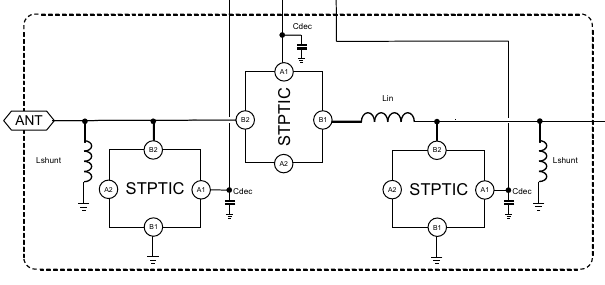

Bei Recherchetätigkeiten bin ich über die VCCaps von ST gestolpert (z.B.
STPTIC-15G2,
https://www.st.com/content/st_com/en/products/emi-filtering-and-signal-conditioning/smart-antenna-tuning/rf-tunable-capacitors/stptic-15g2.html).
Was sich mir jetzt für eine große Frage stellt: der Cap hat einen
Anschluss für eine Bias-Spannung (1V-24V) und kann sowohl in Serie als
auch als Shunt eingesetzt werden. Es steht im Datenblatt nichts darüber,
dass die RF-Pfade ein bestimmtes DC-Potential besitzen sollen, also gehe
ich davon aus, dass diese AC gekoppelt sein dürfen. Doch wie schaffe ich
es dann mit einer Steuerspannung ohne erkennbare Referenz die Kapazität
zu ändern? Hat jemand eine Idee? Ich frage rein aus Neugier und habe ein
paar Stück bestellt zum Ausprobieren.

Ich denke schon, dass die Anschlüsse einen DC-Pfad haben müssen, denn
die Bias-Voltage braucht ja ein Bezugspotenzial. Die Systeme
(Verstärker, PiN-Umschalter) sind ja meistens an einem Ende mit 50 Ohm
abgeschlossen, so dass man hier den Gegenpol hat.
Dafür sprechen auch folgende Fußnoten:
"4. IP3 and harmonics are measured in the shunt configuration in a 50 Ω
environment"
"5. One or both of RFin and RFout must be connected to DC ground, using
the HVDAC turbo mode"
"1. When connected in shunt, please connect RF2 (B1 ball) to GND"
Was mich aber wundert: Der Baustein ist ja bis 33 dBm input
spezifiziert. Sind 2 W, entsprechend 14 Vpeak an 50 Ohm. Wundert mich,
dass durch den Eingangspegel schon keine Selbstmodulation auftritt. Der
IP3 liegt noch mal mindestens 30 dB höher.
Auch interessant: Die Umschaltzeiten von C_min zu C_max und zurück sind
unterschiedlich und mit 20 bis 40 µs erstaunlich lang.
Eine Application Note dazu wäre hilfreich.
Ja, probier mal bitte aus und berichte.

Ich hatte gar nicht gewusst, dass es so ein Bauteil überhaupt gibt.
Leider sieht man nichts über das "Innenleben" aber irgendwo muss ein
GND-Bezug geschaffen werden.
Es finden sich nur zwei Sätze zu dem Thema im Datenblatt.
One or both of RFin and RFout must be connected to DC ground, using the
HVDAC turbo mode.
Note 1
Hier steht etwas über Turbo-Mode des HVDAC. Auf deren Testboard sind
beide RF-Pins des gesteuerten Kondensators über Spulen mit Masse
verbunden. (Schaltplan am Ende des Datenblatts.)
https://www.st.com/en/emi-filtering-and-signal-conditioning/sthvdac-253mtg.html
Interessant ist der Hinweis, dass man nur mit begrenzter Anstiegszeit
ansteuern sollte.

Ah, top, das DB hatte ich garnicht im Blick. Auf dem Ausschnitt sieht
man definitiv, dass die RF-Ports DC-mäßig Massepotential haben. Würde ja
auch Sinn machen. Komisch nur, dass davon nix im Datenblatt von dem Cap
steht. Naja, da ich den als Shunt zur Filterabstimmung verwenden möchte
müsste das ja klappen :D

Unter Tabelle 7 auf Seite 7 gibt es einen versteckten Hinweis:
Na dann viel Spaß bei dem Gehäusetyp und -größe.

Zum Einsatz in Serie steht aber leider nix, welcher ja laut Demoboard
explizit möglich ist.

Nun, grundsätzlich weiß der Kondensator aber nicht, ob er in Serie oder
Parallel betrieben wird. Daher würde ich, bis zum Beweis des Gegenteils
durch "auf die Nase Fallen", davon aus gehen, dass B1 das
"Lieblingsbezugspotential" für die Steuerspannung ist. Egal in welcher
Orientierung der Kondensator eingebaut ist.
