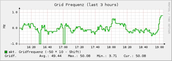

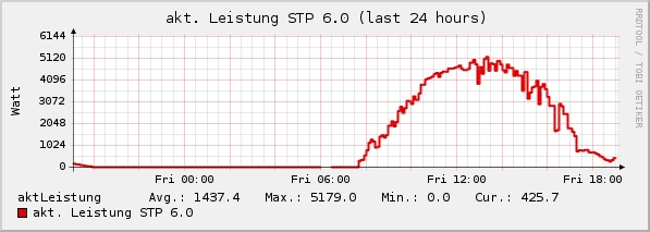

Also setzte ich mich hin und schaute, was geht. Solarview-fb tolles Prg.
und tolle Unterstuetzung v. Entwickler, parallel habe ich auf raspi und
x64 SBFSpot kompiliert, konfiguriert und paar Skripte aufgesetzt, damit
ich
a) die Daten v. WR hole (sollte die SM-HW morgen dead sein)
b) und auch visualisiere.
Das Solarviev-fb funkt, SFBSpot auch (dank an Open Source/SBFSpot,
wiedermal). Gekauft, den Entwickler unterstuezt, denn was vergleicbar
Gutes gibt es v. SMA nicht, wenn doch wollen die voellig ueberhoehte
Preise fuer wahrscheinlich bruechige HW/SW haben, die sie irgendwann
abkuendigen, wie die WEbbox (obwohl diese ein Kommunikationsmonster
war). Das geht gar nicht.
Insofern war der Kauf eine Ueberzeugungstat, obwohl SFBSpot auch schon
lief. Damit man eine Alternative hat, auch andere, die evtl. keine
Skripte schreiben koennen aber auf eine SMA-(teure)-Loesung angewiesen
waeren.

In der Summe; kein Elektriker rechtzeitig, Verluste waren schon da, doch
der Strom fliesst wieder, ich kann die Daten abgreifen, darstellen, aber
auch um einiges an Erfahrung mit SMA/SMA-Support reicher, leider halt
_keine_ positiven Erfahrungen mit SMA-HW und auch nicht mit dem
Support.
Es ist auch hier kein SMA-Bashing einfach so, haltlos etc., ich kann das
alles belegen und der defekte WR ist noch im Keller. ;-)
Was ein Frust ... nie wieder SMA. ;-)
Der Erfolg ist, es funkt wieder. Das wiegt diesen _massiven_ Frust mit
SMA etwas auf.

Wenn man die Rohdaten hat, kann man soclhe Graphiken auch nach x-Jahren
anfertigen um z.B. die Asymmetrie der Strings darzustellen, ob z.B. auf
dem Dach einer der Panels durch sind, wenn U/I etc asymmetrisch ueber
grisse Zeit wurde/wird.
Die angehaengten Dateine zeigen die Ertragskurve, den Wirkungsgrad und
die Gridfrequenz ueber den Tag, die Daten sind v. SBFspot ueber den LAN
Anschluss der WR gewonnen. Nix grossartiges, doch man kann zuegig sehen,
was (nicht) laeuft.
Danke fuer weitere Hinweise.
