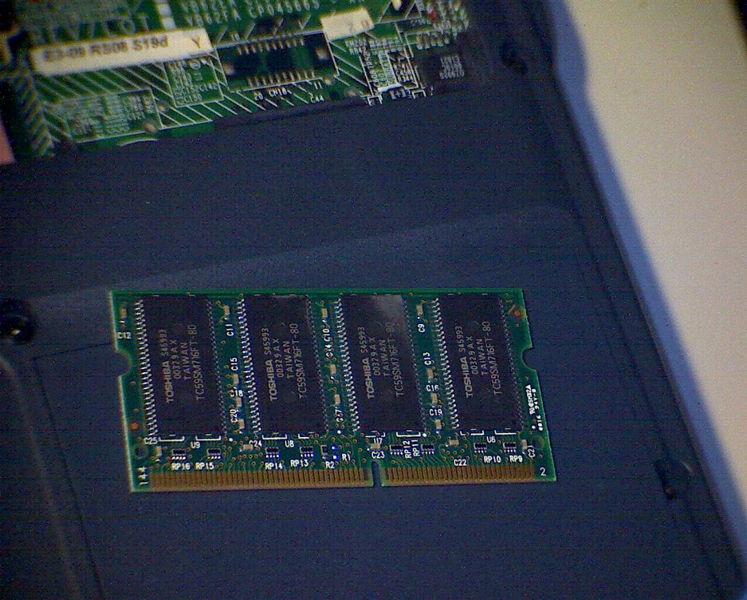

Guten Abend allerseits,
ich habe ein älteren Laptop und will versuchen den
Arbeitsspeicher zu erweitern.
Leider weiß ich überhaupt nicht, nach welcher Speicherbezeichnung
ich suchen muss.
Daher habe ich ein Bild gemacht und hoffe, dass mir hier jemand
sagen kann wie dieser Speicher heißt und wo ich diesen evtl.
erwerben kann.
Gruß  Peter
Gast #3545942
Steht doch drauf: TC59SM716AFT-80 von Toshiba
Im Datenblatt wird der als "16-BITS SYNCHRONOUS DYNAMIC RAM" bezeichnet.
Die Speicherorganisation ist 2,097,152 words × 4 banks × 16 bits

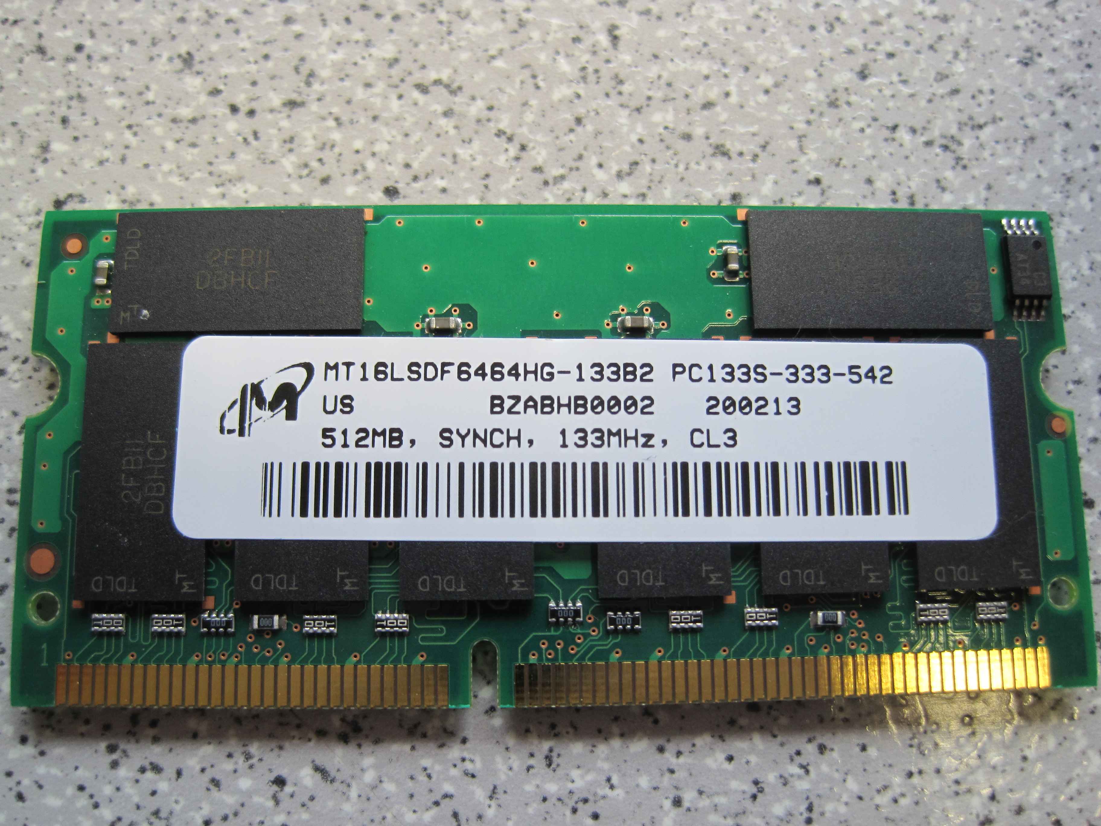

OP #3550382
Hallo nochmal,
jetzt habe ich diesen Speicher
http://www.amazon.de/Brother-Drucker-Bandbreite-Arbeitsspeicher-CM3-AS-025/dp/B003EAXQHC/ref=sr_1_1?ie=UTF8&qid=1393352455&sr=8-1&keywords=512+SDRAM+SODIMM+100+MHz
und der funktioniert nicht.
Setze ich beide Riegel ein fährt der Rechner nicht hoch.
Setze ich den alten Riegel (Foto) + einen neuen Riegel ein
kann ich im BIOS sehen das die Bank 1 128 MB und die Bank 2 512 MB
hat, aber der Rechner fährt nicht hoch.
Setze ich nur einen neuen Riegel ein fährt der Rechner nicht hoch.
Setze ich nur den alten Riegel (Foto) ein funktioniert der Rechner.
Mache ich was verkehrt? In der Artikelbeschreibung steht, dass
der Speicher abwärts kompatibel (PC 100 , 66 ) ist. Oder haben die
mit der Kompatibilität gelogen?
Gruß  Peter
#3550410
Gib doch mal das Modell bzw. den verwendeten Chipsatz an.
Beim i815 gibt es z.B. a) eine Begrenzung auf 512 MB und b)
funktionieren nur Module mit einer bestimmten Speicherorganisation (16 x
4, wenn ich mich richtig erinnere).
Grüße
Stefan
Edit:
Sieht fast schon so aus. Schau mal nach.
OP #3550477
Tja, das kommt davon wenn man es zu eilig hat.
Habe jetzt gelesen, dass dieser Laptop Lifebook E 6530 leider
nur max. 512 MB (2 x 256 MB) verträgt :-(
Geht wieder alles in die Abteilung Lehrgeld.
Vielen Dank euch für die Bemühungen.
Gruß  Peter
Gast #3550481
Es kommt auf deinen Chipsatz an.
Wahrscheinlich brauchst du Riegel mit 16 Chip, Low-Density.
Die gehen immer, aber mit 512MB hab ich noch keine gesichtet.
Aber hier sind welche mit 256MB.
ebay 151034662784
Warum machst du ein Geheimnis, welcher Laptop das ist?
Da wäre dein Fehlkauf nicht nötig gewesen.
Gast #3550523
Das mit dem max. Speicher darf man nicht so verbissen sehen. Meist geht
auch mehr bei richtigen Speicher.
Hab hier 512MB L-Density gefunden.
ebay 190398779718
Ein Risiko bleibt.

#3550656
> Lifebook E 6530
i440BX Chipset http://en.wikipedia.org/wiki/Intel_440BX
Ähnlich dem etwas jüngeren i815 (z.B. im Lifebook E 6585 verbaut) max.
512 MB und nur das schon genannte "low-density"-Speicherlayout. Nach dem
Datenblatt von Fujitsu wurde es in der größten Ausstattung mit 256 MB
RAM ausgeliefert.
Grüße
Stefan

Gast #3551513
> RAM ausgeliefert.
das ist falsch mit echtem 16Chip Speicher gehen 2x512 MB
Dieser Speicher ist aber fast nicht mehr bekommen.
Zusätzliches Problem:
Die Module sind etwas größer es gibt also Maschinen bei dehnen der Platz
nicht reicht. Das ist übrigens alles Steinzeit.
Thomas
Gast #3551642
> Ist das positiv getestet?
ja wir haben diesen Speicher früher speziell für diese Geräte beschafft.
Der Trick ist folgender: Der BX Chipsatz und ähnliche Chipsätze zu P3
Zeiten hatten die 256 MB Grenze / Bank. Im Laptop sind allerdings nur 2
Sockel beim PC üblicherweise 4. Dieser Speicher (und nur dieser) sorgt
dafür dass der Chipsatz meint es wären 2 Bänke belegt. -> 4 Bänke a 256
MB.
Der Speicher war übrigens immer sehr teuer, und nur in der Anfangszeit
verfügbar. Ab dem Zeitpunkt als 512MB als 8 Chip Speicher verfügbar war
ging dann nichts mehr.
Heute bekommt man den Speicher nicht mehr alle die den Speicher noch
hatten haben sich den vergolden lassen oder eingelagert.
Nein meine Module stehen nicht zum Verkauf. Ich habe noch etliche
Maschinen zu warten die auf BX Chipsätzen basieren.
Thomas
