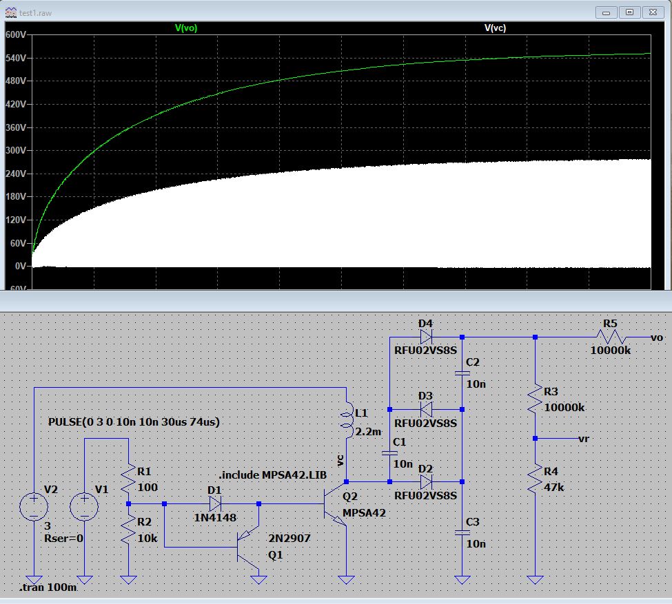

Hallo Leute,
ich bin relativer Anfänger in Sachen Elektrotechnik und beschäftige mich
seit ein paar Wochen mit dem uradmonitor kit1, einem open source
Geigerzähler für Beta- und Gammastrahlung:
https://github.com/radhoo/uradmonitor_kit1
Dazu gibt es das angehängt Schema.
Ich habe mir die Platine drucken lassen und selbst bestückt. Da das
Geiger-Müller-Zählrohr eine Spannung von ca. 400V benötigt, erzeugt ein
Atmega328P ein PWM-Signal von 13kHz (warum 13 kHz?) mit variablem Duty
cycle. Soweit verstehe ich das Ganze.
Das Signal geht dann über einen 2N2907 und MPSA42 in eine
Hochspannungskaskade (3 Dioden, 3 Kondensatoren). Dazu gibt es noch eine
Induktivität von 2.2 mH. Die erzeugte Spannung wird über einen
Spannungsteiler vom Atmega328P gemessen und dann ggf. der duty cycle
erhöht, wenn die Spannung zu niedrig ist bzw. umgekehrt.
Nun ist mir einiges unklar ... ich verstehe soweit, dass die
Hochspannungskaskade eine Wechselspannung (in diesem Fall ein
PWM-Signal) benötigt, die gleichgerichtet wird.
Aber wieso geht das PWM-Signal zuerst über zwei Transistoren und warum
ist der zweite Transistor ein MPSA42 und kein häufig verwendeter
Standardtransistor der 2Nxxxx Reihe? Hinter den Transistoren ist
außerdem eine Induktivität, die mit der Gleichspannungsversorgung von
ca. 3V verbunden ist.
Meine Platine schafft leider nur ~320V bei einem duty cycle von 90%
(Maximum im Code). Im Internet steht, dass der Innenwiderstand der
Induktivität im Bereich von 10Ω liegen sollte, was jedoch laut
Datenblatt bei der von mir verbauten Induktivität erfüllt wird.
Eine andere Fehlerquelle sei die Qualität des MPSA42, leider ist die
Auswahl z.B. bei Conrad jedoch nicht besonders groß.
Ich habe nun vor eine weitere unbestückte Platine bei den relevanten
Teilen mit Buchsenleisten zu bestücken, um ein paar unterschiedliche
Induktivitäten ausprobieren zu können ohne viel Löten zu müssen. Kann
die Verwendung von Buchsen die resultierende Spannung beeinflussen
(Skineffekt etc.)?
13kHz weil sie vermutlich grad eh vorhanden waren (ein anderweitig noch
benutzter Timer oder sowas).
Die Schaltung lebt von der Spannungsspitze der besagten Induktivität,
den diese beim Abschalten erzeugt (vergleichs mal mit der Freilaufdiode
an einer Relaisspule). Darum auch der besondere Transistor - der ist
einfach spannungsfest genug, um zu überleben.
Die Schaltung ist eine Spar-Variante einer Hochspannungskaskade und
entspricht recht gut der Kaskade und dem Zeilentrafo eines alten
Röhrenfernsehers. Dort hat man auch den Spannungsstoß genutzt, den der
Zeilentrafo beim Abschalten erzeugt hat.
Nachteilig ist dort wie auch in deiner Schaltung, dass die Kaskade
selbst kaum ausgenutzt wird, denn dazu müsste die
Eingangswechselspannung einigermaßen symmetrisch sein. Das ist der
Spannungspuls aus der Spule leider nicht. Aber da dein Geiger-Zählrohr
ja fast keinen Strom braucht, reicht es normalerweise.

Ich glaub jetzt sehe ich es. Der Transistor T1 dient also nur dazu, beim
Schalten die Spule mit GND zu verbinden? Dadurch wird schlagartig die im
Magnetfeld gespeicherte Energie freigegeben?

GEKU schrieb:
> Bricht vielleicht die 3V Spannungsversorgung ein?
Günter Lenz schrieb:
> Die 3V sollte auch noch einen Stützkondensator haben.
https://raw.githubusercontent.com/radhoo/uradmonitor_kit1/master/pcb/1.2.106/circuit/sch_1.2.106.png
Es gibt einen Stützkondensator für die Eingangsspannung 22µF/25V, ein
REG1117 stellt die Spannung von 3V/3.3V bereit. Auf dem Netzteil steht
5V/1,5A.
Die 3.3V sind laut Multimeter konstant.
OP
michael_ schrieb:
> Und auch die Kondensatoren.
> Welche hast du genommen?
Da hab ich leider nur welche auf Amazon finden können mit 10nF/1kV.
Haben laut Multimeter etwa 10% Toleranz.
Ich habe natürlich auch schon darüber nachgedacht, ob es daran liegt. In
den Foren zum uradmonitor steht aber, dass die Güte der Kondensatoren
keine große Rolle spielt. Die Induktivität soll viel wichtiger sein.
Die Hochspannung Vo hängt sehr stark von den Dioden in der
Hochspannungskaskade ab.
https://de.wikipedia.org/wiki/Hochspannungskaskade
Leider habe ich kein Modell für BYV26E (die Diode ist vom Strom sehr
stark überdimensioniert und sind daher langsamer als schwächere Dioden)
BYV26E      Average forward current = 1A  Reverse recoverytime =
75ns
RFU02VS8S    Average forward current = 0,2A  Reverse recoverytime =
25ns
Interessanter Link dazu:
http://www.opengeiger.de/IsiGeigerDoku.pdf

Ich habe den Quellcode des uradmonitor jetzt so angepasst, dass ich über
das Webinterface die PWM-Frequenz und den duty cycle im Betrieb ändern
kann.
Dazu habe ich mir ein Bash-Skript gebastelt, dass genug mögliche
Kombinationen von Frequenz und duty cycle durchprobiert und die Spannung
in einem Excel-Sheet notiert.
Dabei habe ich festgestellt, dass die gewünschte Spannung bei einer
Frequenz <10kHz schon mit einem duty cycle von 50% erreicht wird. Jetzt
steht nur noch die Frage aus, ob die 13 kHz eine besondere Bedeutung
haben.
> Röhrenfernsehers.
In Fernsehern hat man aber einen Trafo benutzt. Die hier benutzte
Schaltung nur mit Spule erscheint mir sehr auf Kante genäht und
wird nur funktionieren, wenn alle Bauelemente optimale Daten haben.
Speziell die Spule ist von der Dimensionirung her sehr kritisch.
Eine "Allerweltsspule" wird da nicht funtionieren.
Ein "Allerweltstrafo" wird im Fernseher auch nicht funktionieren, also
auch nicht weniger "auf Kante" als dieser altbewährte Aufwärtswandler.
Und immerhin muss dieser nur gerade mal ein paar hundert Volt aushalten
während es im Fernseher etliche zig Kilovolt waren.
Kian K. schrieb:
> Aber die Spule ist doch mit der 3V-Spannungsquelle verbunden. Wie kann
> man dann den Strom durch die Spule abschalten?
Indem man den Transistor mal leiten, mal sperren läßt. Genau dafür ist
der da.
> Warum leitet man nicht das PWM-Signal direkt in die
> Spule?
Weil das PWM-Signal der AVR8-Timer leider nicht zwischen "leitend" und
"sperrend" wechseln kann, sondern nur zwischen "leitend nach VCC" und
"leitend nach GND".
Dadurch kann sich nie eine hohe Selbstinduktionsspannung der Spule
ergeben, denn sie ist immer niederohmig belastet.
Kian K. schrieb:

OP
Nochmals danke für eure Beiträge. Ich werde mir die Links auf jeden Fall
noch durchlesen.
Es liegt wohl absolut an der Induktivität. Ich habe ein paar weitere
ausprobiert, die ich leider schon vor euren Ratschlägen bestellt hatte.
Die 380V haben sie trotzdem nicht erreichen können, allerdings kamen sie
schon 50V näher dran. Ich denke mit einer Speicherdrossel wird es auf
jeden Fall besser klappen.
In der BOM ist die Drossel mit 2.2 mH angegeben. Ich denke davon werd
ich abweichen müssen um eine größere Produktauswahl zu haben.
Schließlich ist auf der Platine für die Drossel nicht sehr viel Platz,
da auf der rechten Seite eine Buchsenleiste ist.
Ich hatte im Forum von uradmonitor nachgefragt, ob 13 kHz eine spezielle
Bedeutung hat. Es geht wohl nur um Effizienz. Ein Mitglied meinte, dass
es unter 7 kHz mehr ripple auf der Hochspannung gibt.
