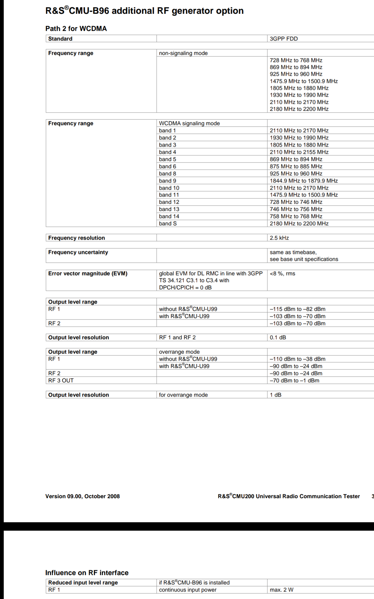

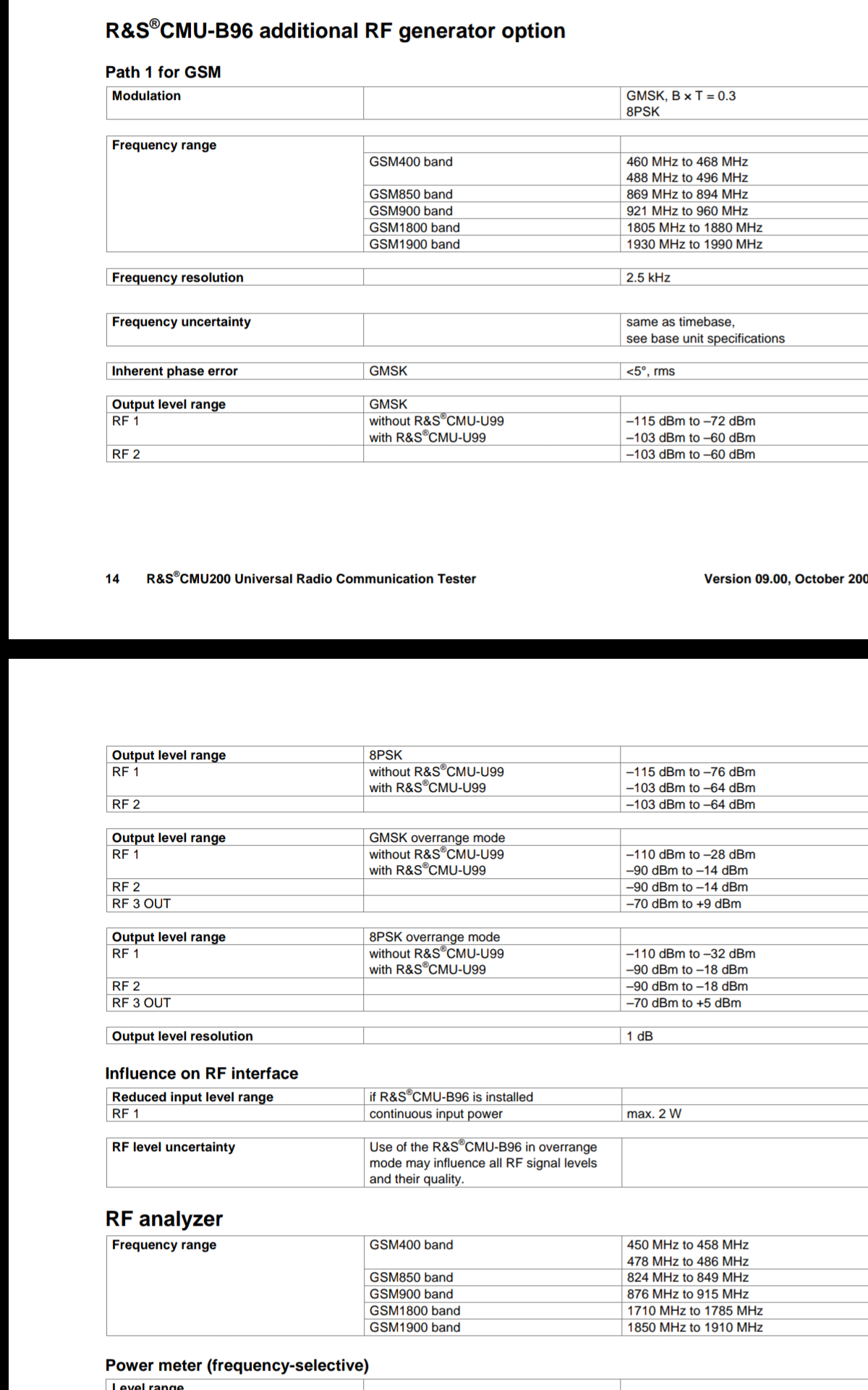

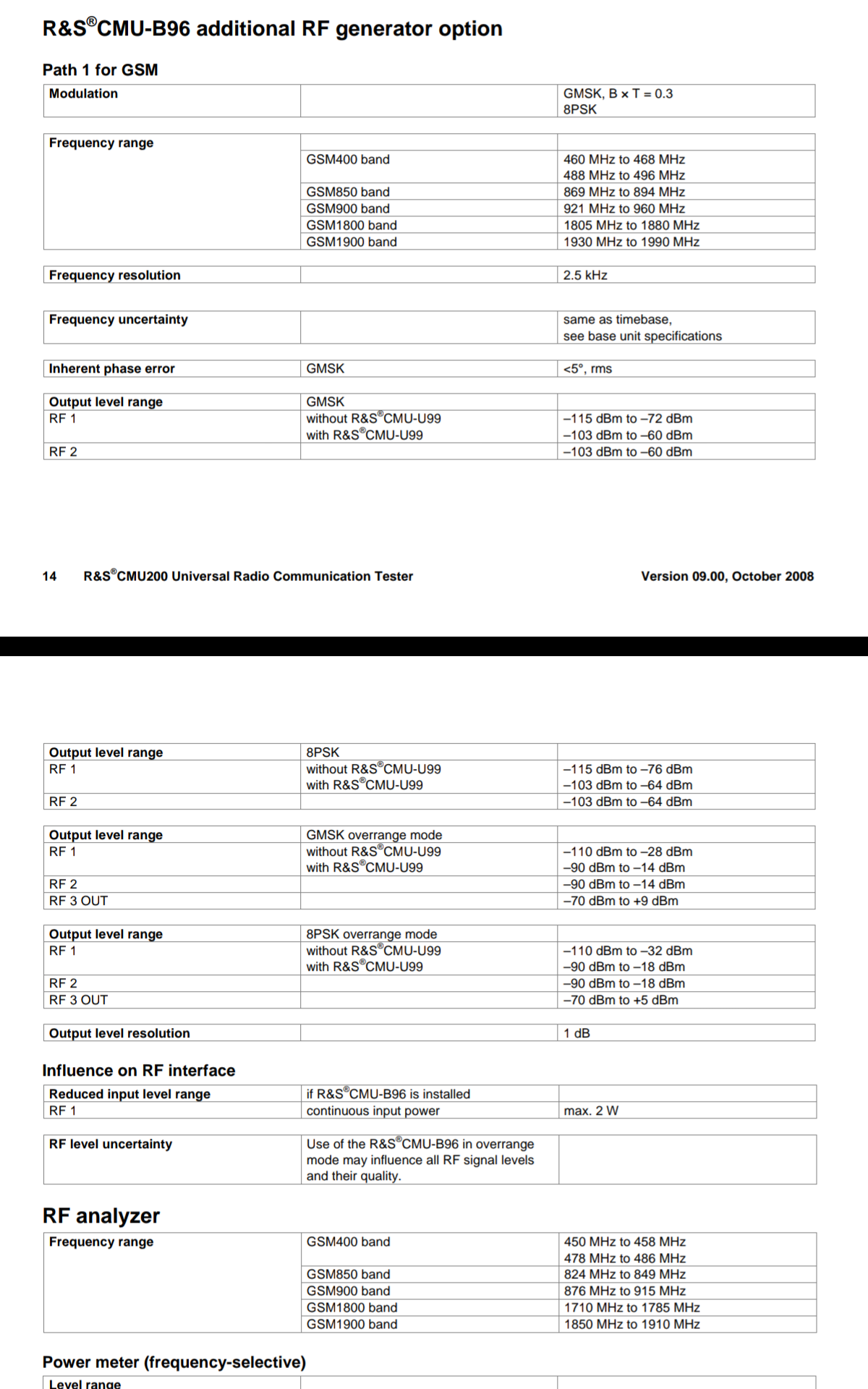

Einerseits steht im servicemanual dass continuous power max. 2W beträgt.
Und ein paar Zeilen weiter steht dann wieder 50W (RF1)
Dann wird zwischen Path 1 und Path 2 unterschieden (?).

Gast #5630764
Marco S. schrieb:
> Wie hoch ist -wenn B96 verbaut ist - die maximal zulässige
> Eingangsleistung ?
> RF1
Serie 50 W / +47 dBm, mit B95/B99/U99 2 W / +33 dBm
> RF2
2 W / +33 dBm
> RF4in
1 mW / 0 dBm

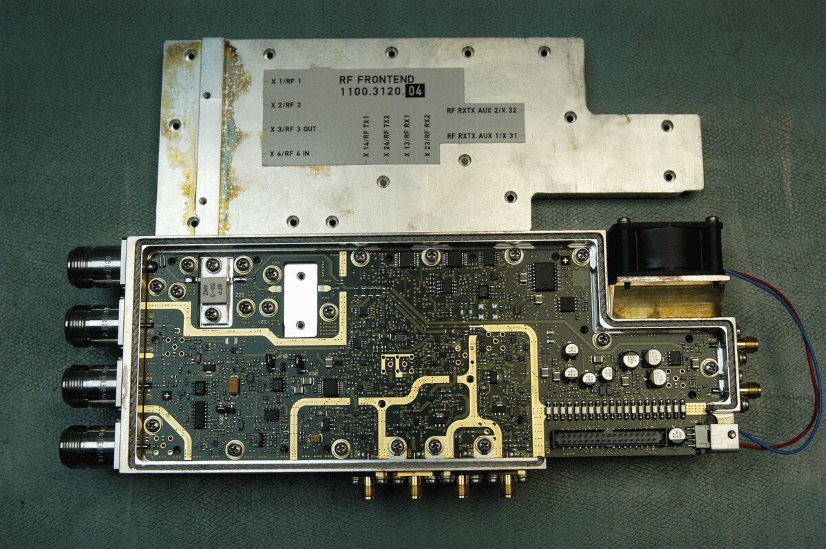

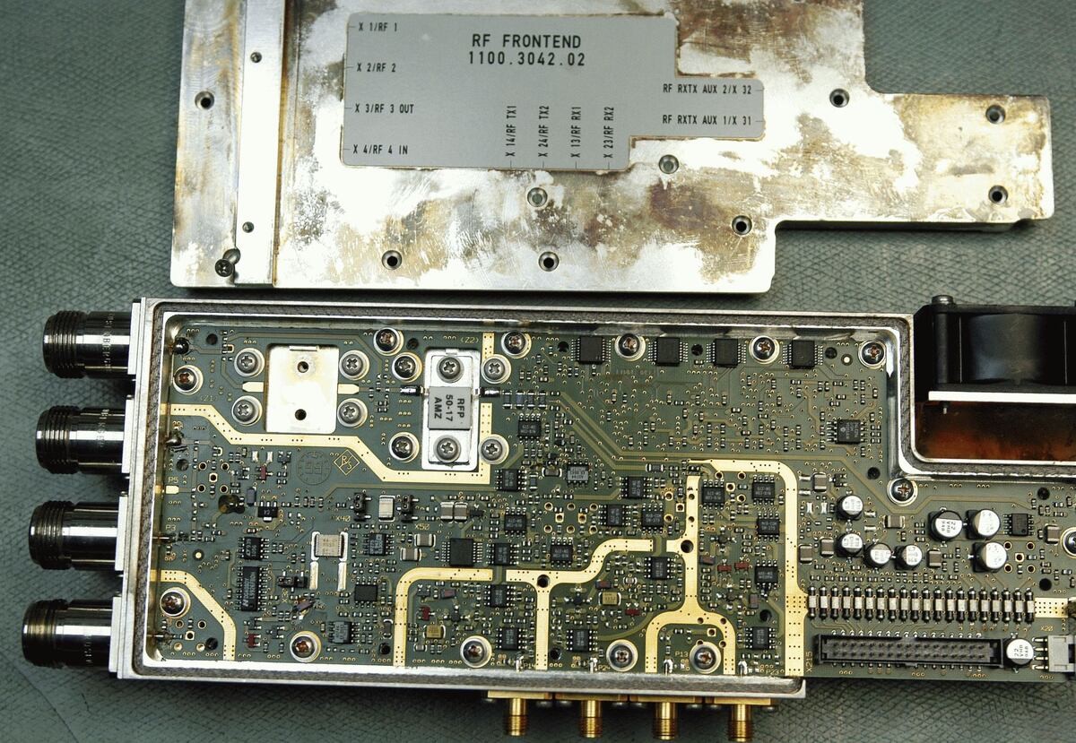

> Falls jemand einen CMU200 ohne B95 oder B96 besitzt:
> Hat das RF-Frontend die  Teilenummer 1100.3042.02
> Zu finden unter maintenance, Hardware equipment.
Du kannst auch einfach ins Service Manual schauen. Das beantwortet 99%
der hier im Forum gestellten Fragen ;-)
Als Ersatzteil hat das reguläre Frontend die Nummer 1100.3042.02 bzw
1100.3120.02, das modifizierte hat das Suffix .04 (VAR04). Wenn aber der
Generator nachgerüstet wurde (wie auf dem bei ebay geklauten Foto im
Anhang), dann kann auch .02 draufstehen.
zum Service Manual: es gibt im Netz zwei Ausgaben, Revision 04 und 05.
Du brauchst beide, da in dem neueren alle Teilenummern drin sind und in
dem älteren mehr Schaltpläne. Bei einem der beiden waren die Zeichnungen
separat ("documents.pdf"), also diese Datei mit runterladen!

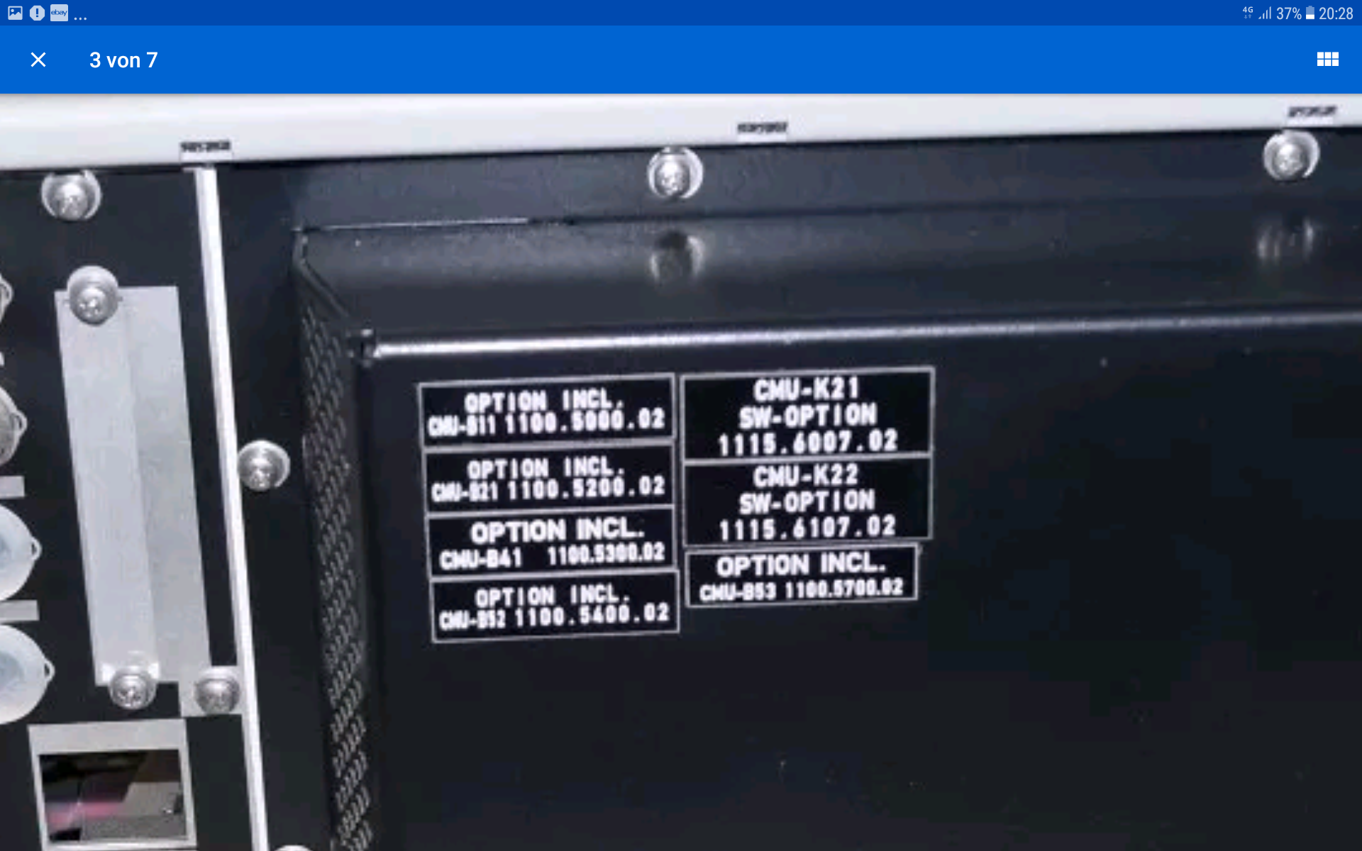

OP #5631827

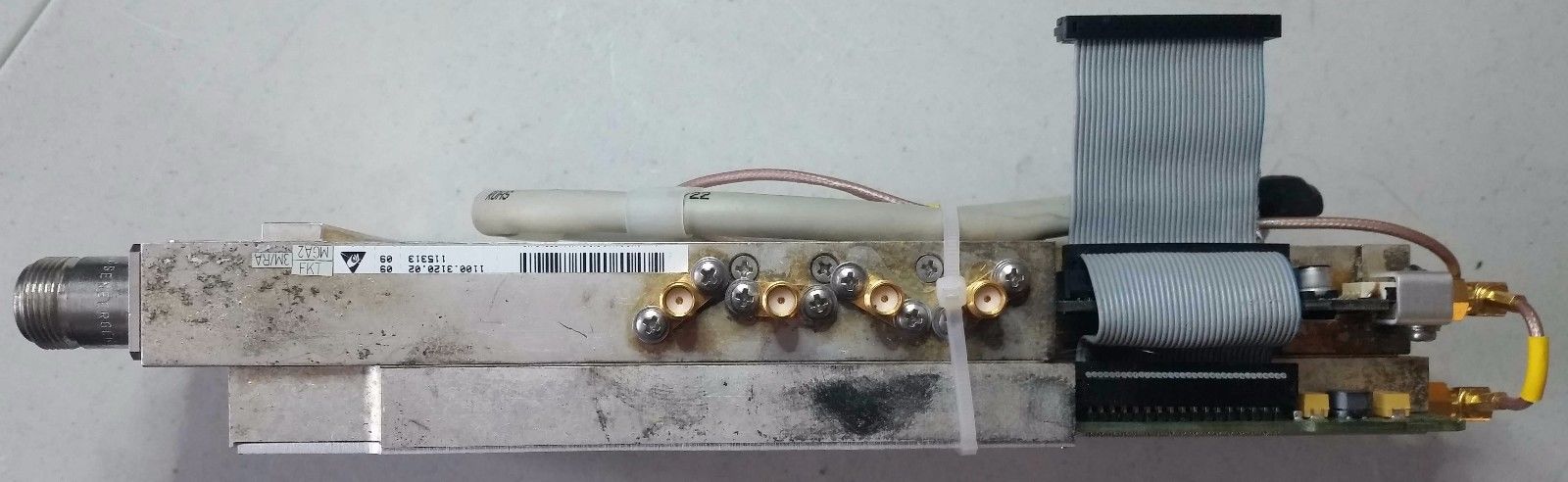

Wenn also B95/B96 nachrüstbar sind/waren, könnte das die o.g. Bilder
eines CMU200 erklären.Nach der Maintenance-hardware Liste ist B95 oder
B96 verbaut. Hier wird der Suffix.02 für das RF-Frontend verwendet. Auf
der Rückseite fehlt aber der entsprechende Aufkleber mit B95/B96.
Nach dem HF-Verdrahtungsplan im service-manual schien es so, als wären
das RF-Frontend und B95/B96 auch eigenständige Hardware-"Kästen". Nach
dem Bild von soul.e. ist B95 in  das RF-Frontend hineingebaut.
Demnach ist ein Rückbau entweder nicht möglich (weil das
Leistungsdämpfungsglied entfernt wurde) oder "nur" schwierig weil HF-Weg
im Frontend geändert wurden (aber dasLeistungsdämpfungsglied noch da
ist).
Im servicemanual finde ich zu B95/B96 nichts. Bis auf das
HF-Verdrahtungsbild. Ich habe mir auch echt mit Google Mühe gegeben um
Bilder zu finden.
Hat den jemand ein Bild von einem geöffneten RF-Frontend, also der
Baugruppe 1100.3042.02 (mit oder ohne Option egal, erst mal her damit).

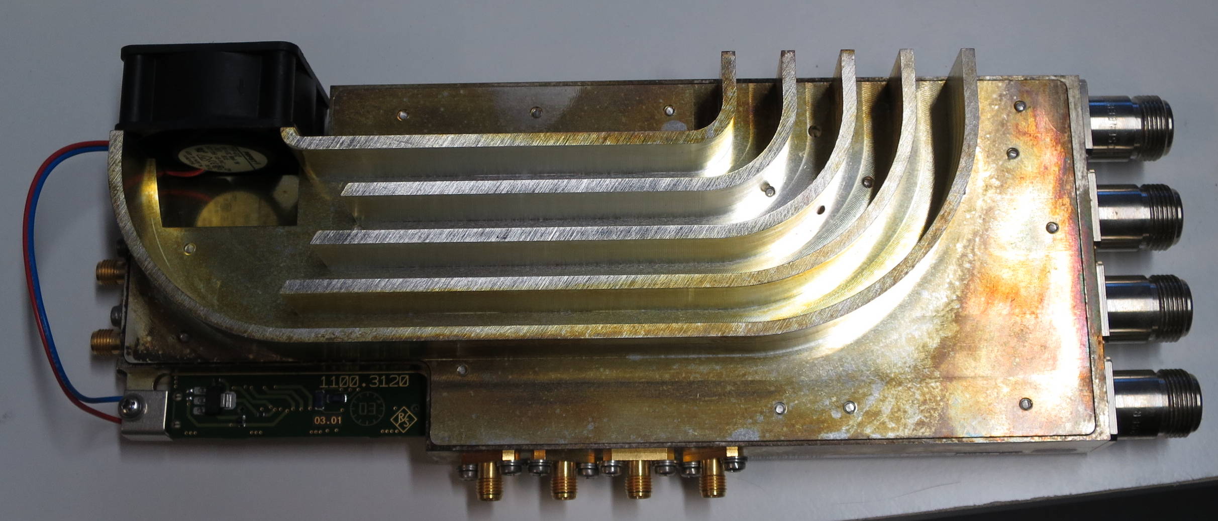

Oder die Erklärung ist viel trivialer: die B95-Box sitzt genau da wo das
originale Frontend die dicken Kühlrippen hat. Wenn man dem die Kühlung
klaut, muss man die Leistung begrenzen. Und die Funktionssoftware hat ja
schon eine Warnschwelle für 2 W eingebaut (für den RF2), die muss man
nur aktivieren.
OP #5631991
Nach den Bildern zu urteilen ist tatsächlich Kühlrippe und Lüfter
entfernt worden und an der Stelle B95 befestigt worden. Ich werde die
Gelegenheit haben einen CMU mit B96 in ca. 2 Wochen zu öffnen. Ich werde
Detailbilder einstellen. Ich schau mal ob man die beiden trennen und das
RF-Frontend beschädigungsfrei öffnen kann. Den Mut hätte ich schon. Oder
höre ich Warnungen? Toll wäre es, wenn jemand das gleiche dann mit einem
Frontend ohne B95/B96 machen kann und man über gute Bilder das
Innenleben vergleichen kann.
Kühlrippenersatz und Lüfter ließen sich ja im Selbstbau herstellen.  Zu
deutsch, uns beide beschäftigt die gleiche Frage.

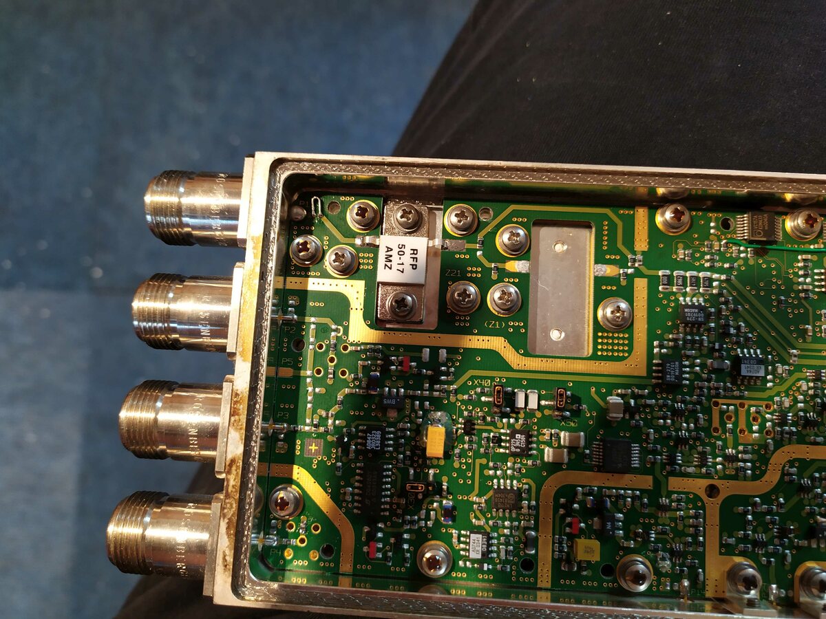

#7079959
Zwischenzeitlich bin ich mit der Fehlersuche an meinem Frontend einen
Schritt gekommen. Wie ich bereits erwähnte,  war der RF3 Output an
meinem Frontend still, resp. der erreichbare Pegel war  viel zu klein.
Meine anfänglichen Bedenken, der Fehler könnte vom RX/TX Board stammen
löste ich zum Glück in Luft auf. Der MMIC am Ausgang war defekt und die
gemessene Versorgungsspannung an der Drossel lag bei etwa 8V. Dieser
Umstand verunsicherte  mich bei «probieren» eines Ersatz MMIC. Da an
anderen Stellen jeweils ein SHF-0189 (RFMD) oder ein SBW-5089 (Sirenza)
als Ersatz genannt wurden, machte ich mich auf die erfolglose Suche zur
Beschaffung. So blieb mir nicht anderes mehr übrig, als selber nach
einem Ersatz zu suchen und habe dazu einen GALI-59+ (Mini-Circuits)
beschafft. Da dieser lediglich mit 5V betrieben werden darf und ich an
der Drossel 8V feststellte, lötete ich zuerst mal einen 51 Ohm R vor die
Drossel (sicher ist sicher wenn man wie ich, keine Erfahrungen vorweisen
kann). Es stellte sich dann heraus, dass die Spannung mit dem R zu tief
lag (Strom zu klein) worauf ich den R wieder entfernte, nachdem ich grob
den Ausgangspegel  als plausibel erkannte.
Nun ist mein FrontEnd wieder im funktionierenden Zustand (bis 13dBm),
ein paar Test’s liefen soweit erfolgreich ohne Fehlermeldung durch.
Weitere Prüfungen hoffe ich in den nächsten Tagen durchführen zu können.
