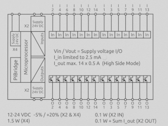

Kann mir Jemand das Prinzip erklären, wie man an einem GPIO vom µC ein
12V oder 24V DIO Anschluss realisiert.
(Siehe Anhang)
https://revolution.kunbus.de/shop/de/digitales-io-module-revpi-dio
Oder andere SPS-Module
Also es soll nichts per Jumper umgesteckt werden und trotzdem mit nur 2
Kontakten ein
DigitalOutput || DigitalInput
realisiert werden.
Gibt es einen typischen Namen für eine solche Schaltung?

Gast #6585678
> Oder geht es sogar ganz diskret?
Ja, siehe
http://stefanfrings.de/mikrocontroller_buch/Einstieg%20in%20die%20Elektronik%20mit%20Mikrocontrollern%20-%20Band%202.pdf
Kapitel 3.3 und 3.4
Wenn deine Ausgänge wie im Buch gezeigt Open-Kollektor bzw. Open-Drain
sind, kannst du sie mit einem Eingang zusammen schalten. Schalte den
Transistor aus, dann ist die Schraubklemme als Eingang verwendbar.
Es besteht aber ein gewisses Risiko, dass man einen Kurzschluss
programmiert, wenn man einen Fehler macht.
OP Persönliche Seite #6585857
> Ja, siehe
Das Buch ist ein super Nachschlagwerk gerade was die Transistoren
angeht. Danke.
Aber die gewünschte Kombination habe ich (zumindest in diesen beiden
Kapiteln) nicht gefunden. Unter 3.6 ist noch mal das gemeinsame Nutzen
einer LED und eines Schalters aufgezeigt. Meinst du das?
Wenn ich jetzt die LED gegen einen Transistor (als Ausgang) und den
Schalter durch einen Optokoppler (Eingang) ersetzte, komme ich
Gedanklich jedoch in eine Schleife.
Die Klemme mit + wäre ja vom Transistor auf 12V gezogen und müsste sich
dann (als Ausgang) über die "-"-Klemme (Oktokoppler mit Vorwiderstand
für die Option Eingang) entladen. Ebenso müsste als Eingang die "+"
Klemme ja Spannung führen. Soll dafür dann die PullUp-Spannung des GPIOs
dienen?
Gast #6585879
> angeht. Danke.
Hmmm, es war eigentlich eher als Einstiegshilfe gedacht. Zum
Nachschlagen ist da doch nicht viel drin, da gibt es viel bessere
Literatur.
> (zumindest in diesen beiden Kapiteln) nicht gefunden.
Stimmt, das habe ich deiner Phantasie überlassen. Ich habe mal einen
möglichen Ansatz aufgemalt. Links sind zwei I/O Pins vom Mikrocontroller
(Eingang und Ausgang).
Oben hast du den Transistor für den Ausgang. Unten einen Spannungsteiler
für den Eingang, sowie eine Zenerdiode zur Begrenzung (gegen
Überspannung).
An die Schraubklemme und +24V kannst du Lasten anschließen. Oder du
schließt Signalquellen an Schraubklemme an, die +24V liefern.
Mit nur einem einzigen I/O Pin am Mikrocontroller ohne Schalter/Jumper
zum Umschalten der Richtung geht es nicht. Denn dann würde der Hund sich
im Kreis drehend seinen eigenen Schwanz fangen.

OP Persönliche Seite #6585931
Das meine ich ja ;)
Also ich kann nur Schraubklemmen sparen, nicht IOs.
(Auch nicht sonderlich schlimm, wollte es nur verstanden haben)
Aber wo steckt nun das Risiko beim Anwender, wenn ich Zenerdiode und
Optokoppler einsetze?
