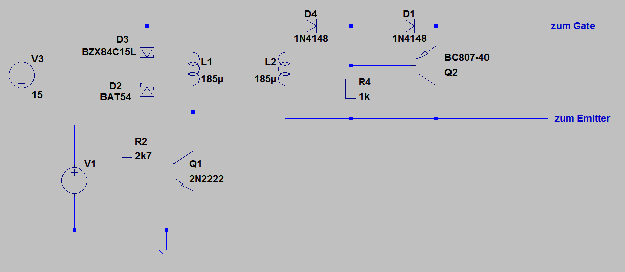

für die Ansteuerung eines Highside-IGBTs möchte ich gern einen
Impulsübertrager verwenden. Der IGBT soll mit PWM angesteuert werden,
wobei der Tastgrad kleiner als 50% sein wird. Eine Bootstrapschaltung
möchte ich nicht verwenden, diese bringt mir nicht viel, denn ich
bräuchte dann trotzdem einen Optokoppler. Denn die
Zwischenkreisspannung, an der der Kollektor des IGBT hängt, ist 500V.
Was muss ich bei der Auslegung des Impulsübertragers beachten? Ich habe
mal eine Schaltung wie im Anhang gezeigt aufgebaut. Das funktioniert
eher so mässig gut. Was sollte ich ändern?
und, gibt es fertig kaufbare, brauchbare Impulsübertrager?
Minimales Tastverhältnis?
Wieso?
> Denn die
Ja und? Die meisten Halbbrückentreiber mit Bootstrap gehen bis 630V.
Er muss wenig Streuinduktivität besitzen, damit man steile Flanken
übertragen kann.
> Ich habe
>eher so mässig gut.
Was geht denn nicht so gut?
Sicher. U.A. von Vakuumschmelze.
185µH sind gut für einen Sperrwandler.
Ein Impulstrafo braucht gut das Zehnfache davon.

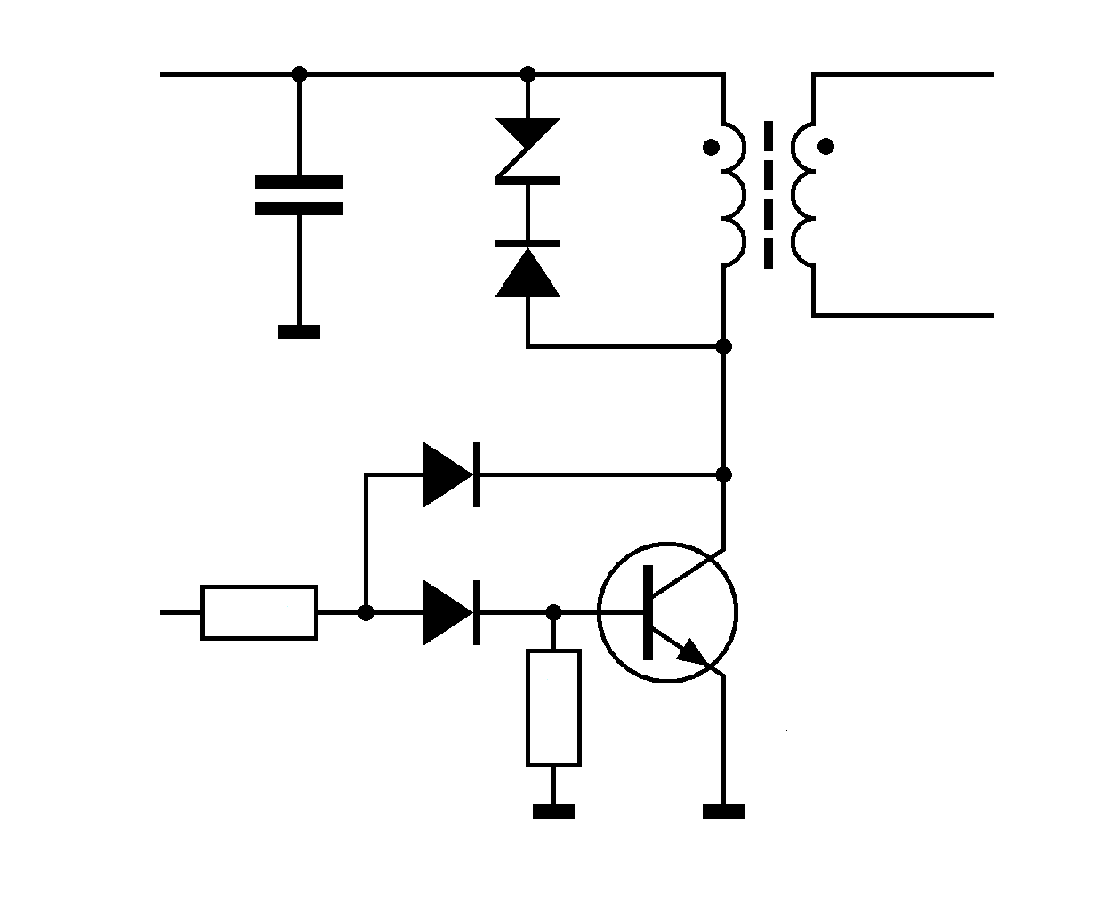

Ferner empfehle ich, den Transistor wie gezeigt zu beschalten. So kommt
er nicht in die Sättigung und schaltet schneller ab.
