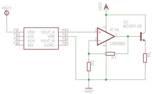

Hallo Leute. Ich suche einen OPA der meinen Anforderungen genügt ;)
Ich möchte eine Spannung zwischen 0-13V ausgeben. Der Vorgabewert kommt
von einem DAC der eine Spannung von 0-5V ausgibt. Diese möchte ich dann
mit einem nicht invertierenden Verstärker auf 0-13V bringen. Das geht
wiederrum an die Basis eines Darl-Transistors um einen höheren Strom
entnehmen zu können. Den Spannungsabfall dort lasse ich nun außer acht!
Meine Versorgungspannung ist jedoch max. 13V. Also denke ich, ich
brauche einen Rail to Rail OP um am ende auch meine 13V erhalten zu
können. Jedoch habe ich mit OP's nicht so viel Erfahrung. Auf was kommt
es an? Auf was muss ich achten?
Natürlich habe ich mir selber schon gedanken gemacht und bin auf den
TS912 gestoßen. Der hat rail-to-rail input und output und kann mit 16V
versorgt werden. Wäre der für mein vorhaben ausreichend oder gibt es da
etwas dass ich nicht beachtet habe?
Ich danke für jede Hilfe und Unterstützung!

Erstmal vielen Dank für die Hilfe.
@Siebzehn und Fünfzehn:
Warum ist das Konzept müll? hätte da gern eine Erklärung für denn sonst
kann ich nichts ändern oder lernen.
@Wilhelm:
Ja, das es viele Parameter gibt war mir irgendwie schon bewust. Und
exakte antworten kann ich da leider nicht geben. Vielleicht hilft
folgendes:
Die Ausgangsspannung (nach dem Transistor, zu dem ich gleich noch mal
komme) muss nicht sehr genau sein. Ich möchte damit nur einen kleinen
Motor ansteuern (ca. 200-400mA) Da kommt es auf 100mV nicht an. Schnell
muss es auch nicht sein. Meinetwegen kann der 1sek brauchen ^^
An dem Witz mit dem 741 beteilige ich mich wenn ich mehr ahnung habe ;)
@Helmut:
In meinen Augen macht es für mich kaum einen Unterschied. Was die
Spannung angeht. Die wird NIEMALS über die 13V hinaus gehen. Wenn doch,
zerlegt es noch mehr als nur diese kleine Schaltung und dann macht es
auch nichts mehr aus. Also sehe ich keinen Grund da noch höher zu gehen.
Transistor:
Also, der Transistor kann auch ein stink normaler Transistor (NPN) sein.
z.B. ein BC337. An die B kommt der OPA an den C die Versorgungsspannung
und an den E der Verbraucher. Dann bekomme ich ca. 12,3V an den
Verbraucher. Aber wie gesagt, dies wollte ich außer acht lassen.
Erstmal. An einen Darl. hatte ich nur gedacht, sollte ich mal mehr Strom
brauchen möchte ich den Strom über Basis Emitter gering halten.
Zumindest den Strom gering halten den der OPA liefern muss. Den BC337
habe ich nun als Beispiel gebracht, da dieser 500mA ab kann, ich noch
nicht mehr als 400mA brauchen werde und ich diesen meist zum testen
verwende.
#3175590
Dein BC337 haelt das aber Leistungmaessig nicht aus. wenn du 12V
Versorgung hast dein Ausgang 6V hat und du 400mA ziehen willst ergibt
das ein Verlustleistung im BC337 von (12V-6V) * 400mA = 2.4W. Ptot beim
BC337 liegt aber zwischen 500..800mW. Daa wirst du einen groesseren
Transistor nehmen muessen.
Allerdings macht man das normalerweise anders. PWM ist hier das
Zauberwort.
Kann man Digital per uC machen oder mit einem Schaltregler IC.

Helmut Lenzen schrieb:
> Wo will du die Pruegel hin haben Wilhelm? :=)
Das verrate ich dir erst, falls es in meiner Gegend bzw. unserer Region
überhaupt mal ein Forenuser-Treffen geben sollte.
> Zauberwort.
Von PWM sah ich hier nichts, aber den bekannten Leistungs-Emitterfolger
mit OP und Leistungstransistor. Das Vorhaben ist ja noch nicht bekannt.
Jedenfalls wird man damit nur auf eine Maximalspannung von ca. 0,7 VCC
an der Last kommen, je nach Last. Der Transistor alleine verliert schon
mal auf jeden Fall 0,7V zur Last. Ein Darlington verschlimmert das nur
noch.
Freddy: Dann regelt deine Schaltung auch noch falsch. Der
Rückkoppelzweig R1 muß (höchst wahrscheinlich) nicht am OP-Ausgang,
sondern am Emitter des Transistors angebracht sein, um dort den Strom
proportional zur Steuergröße zu regeln. Wenn es eine
eingangsspannungsgesteuerte Ausgangsstromregelung sein soll.

OK, ja an die Lasten des BC337 hatte ich noch nicht gedacht.
PWM wollte ich nicht. Das hat mehrere Gründe.
> noch.
Das mit der Maximalspannung von 0,7V Vcc ist mir nicht so ganz klar. Der
Transistor nimmt doch am Emitter max. die Spannung an die an der Basis
anliegt -Ube.
Versuche in LTSpice haben dies auch bestätigt...
