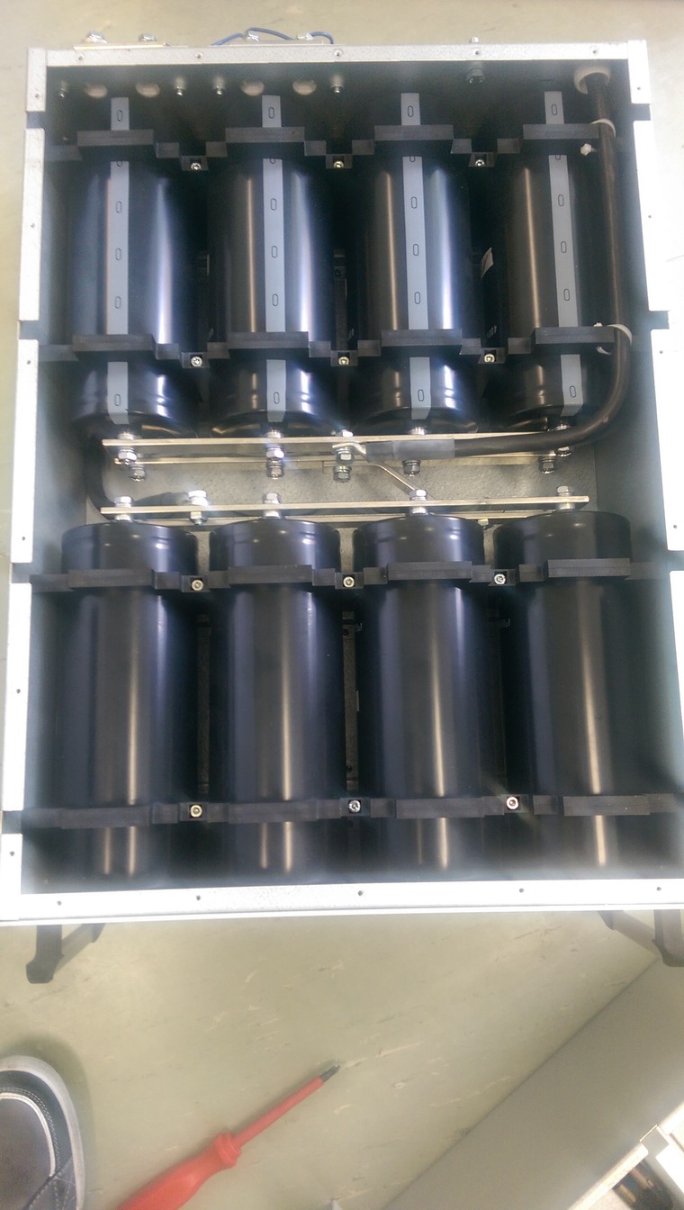

da ich noch recht neu hier bin stelle ich mich mal kurz vor. Ich bin
Tobias, bin Elektrotechnikstudent und bin gerade über meiner
Studienarbeit und dann später Diplomarbeit. In den Arbeiten geht es um
eine Kondesnatorbatterie die ich etwas Umbauen soll. Nun kommt ihr ins
Spiel weil ich nicht genau weis welche Bauteile die richtigen für das
vorhaben sind.
Das System besteht aus 12 Kondensatoren mit jeweils 400V und 29.000µF in
einem 19" Rack und ist in 1x 2s2P und 1x 2s4p verschalten. Dies soll
dann Später estwas umgebaut werden auf 2x 1s6p. Desweiteren soll der
Strom, der rein bzw raus fließt gemessen werden, sowie die geladenen
Spannung.
Ich weis das jetzt einige sagen werden 400v alles zu viel für Anfnager
und so... Ja dies ist mir bewusst. Das projekt wird von
Laboringenieruren, Professoren und Doktoren überprüft bevor es an das
Netz mit 400V geht. Zu test versuchen wollte ich im kleinen Maßstab mit
kelinen Spannungen versuche durchführen.
Um den Strom zu messen wurden mir die Strommessmodule von von LEM
empfohlen. Da habe ich das LEM HAS 200-s gefunden (gibt je nach strom
+-4 Volt aus). Nun die Frage ist dieses Bauteil ausreichend um max 176A
zu messen und dann über ein Mikrocontroller (Arduino) aus zu werten und
dann an einem LCD dar zu stellen? Da kommt mir die Nächste frage, der AD
Wandler im Atml kann doch keine negativen spannungen lesen oder? mit ner
Offste spannung komm ich doch über die max 5v die der ADwandler kann...
Evtl nen OPV davor schalten, aber wie stellt sich mir da die Frage....
Kennt Ihr vielleicht ein anderes Bauteil was für meine Zwecke geeigneter
wäre.
Die Spannung soll evtel mit einem Spannungsteiler von TesTec gemessen
werden.
Ich hoffe meine Fragen sind nicht all zu dämlich für ein
E-Technik-Studenten und ihr Könnt mir irgendwie Helfen, wenn Ihr Fragen
habt fargt bitte einfach.
Vielen Dank schonmal
Tobi

OP #3660702
Die +-15 V würden über ein tracopower modul zur verfungen gestellt
werden.
die Anforderungen sind erstmal noch unklar. Die FH hat dieses Rack
bekommen und meine Aufgabe ist es die LCD Anzeige zu beuen, neue
Verschaltung(konzept der module) und den sinn/zweck/nutzen an der FH zu
prüfen. Ein nutzen wäre zum Beispiel Zwischenspeicherung im
Zwischenkreis bei elektrischen Antrieben oder speichern beim bremsen
eines Antriebes....
Wie meisnt Du das mit "isoliert nicht so gut...."
Im anhang mal ein bild davon...

ich versuche mal auf eure fragen zu antworten und dann noch ein paar
unklarheiten zu beseitigen.
- Das ich hier oder wo anders im Netz keine Bauanleitung finde ist mir
klar und war auch nicht von mir beabsichtigt das so aussehen zu lassen.
- Der hersteller des rack gibt den maximal Strom, den die Kondensatoren
abkönnen mit 176A und 400V je Kondensator an. Im labor ist dies begrenzt
auf um die 100v und nur in Aussnamefälle die 176A (Rückspeißng von einem
Antrieb). Eine Spannungsquelle mit 400v und min. 176A besitzen wir hier
"leider" nicht. Die größte Quelle kann 650v bei 10A. Es ist im Labor
auch nicht  Sinn und zweck die Kondensatoren mit dem maximal möglichen
Strom zu laden....
-der Arduino soll die äquvalenten Spannung vom LEM Modul "messen" und
den "richtigen" Strom und die geladene Spannung (gemessen mit hilfe
eines Spannungsteilers der Firma TesTec) Anzeigen lassen. (Potentalfrei)
Mehr braucht der kleine Controller nicht machen. Er kann am AD wandler
eine Spannung von 0-5V "messen".
-Der Strom wird an der "+"-Leitung gemessen und soll anzeigen die
Kondensatoren geladen oder entladen werden und mit welcher Stromstärke
fließt gerade der Strom.
- wie gesagt ich bin nur auf der Suche nach einer gescheiten Möglichkeit
den Strom zu messen
-Die Spannungsversorgung der Messelektronik wird seperat angelegt.
-über den Tiefpass-Filter müssten wir uns nochmal unterhalten, da ich
und mein Prof. in der annahme waren das der OPV davor reichen würde...
-opv hatten wir in der vorlesung...
