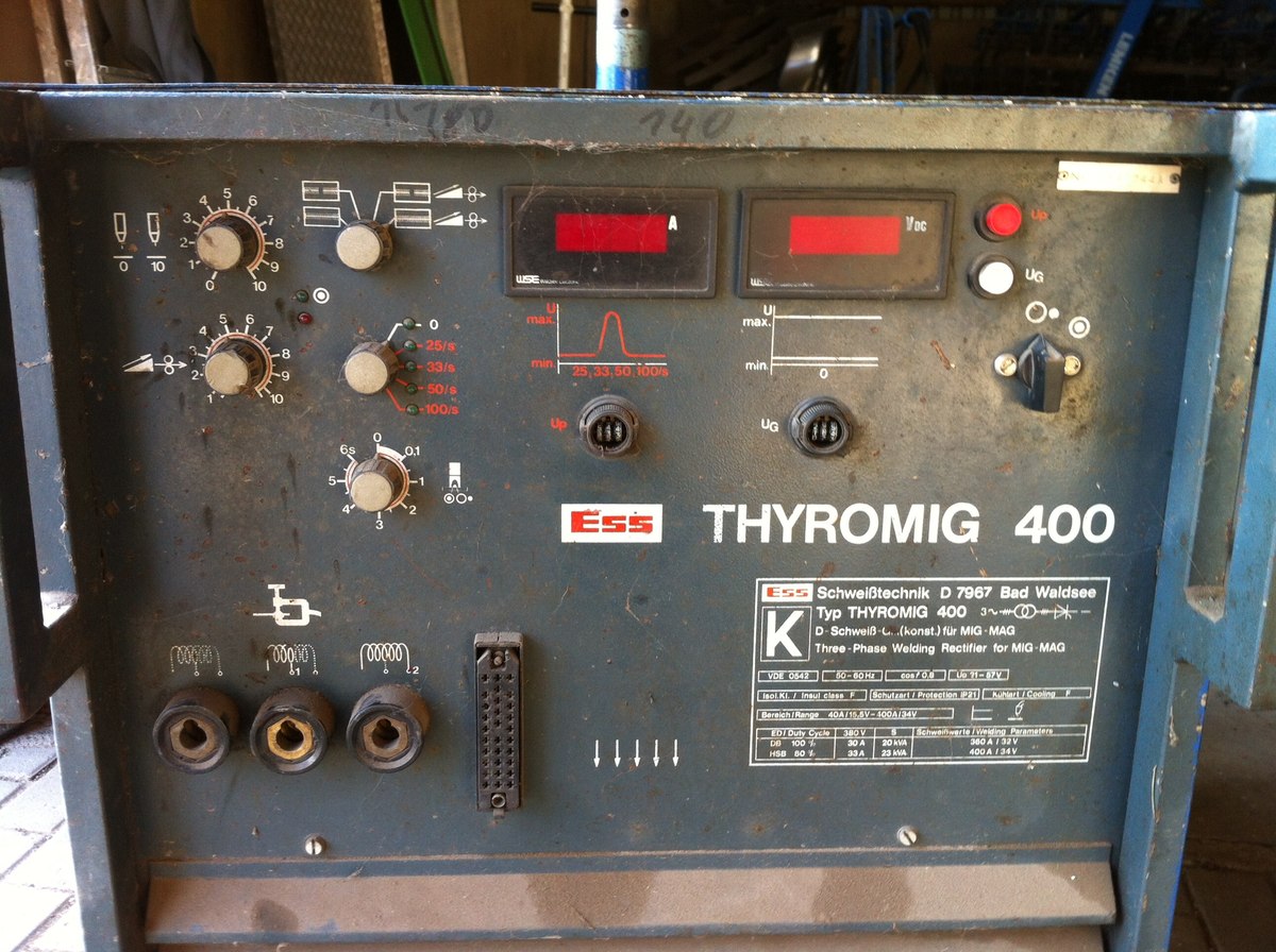

habe ein Schweißgerät von ESS, Model Thyromig 400.
Das Gerät läuft an sich ohne Probleme, bringt jedoch keine Lesitung.
Die Leistung die es bringt kommmt vom Gleichrichter für den Grundstrom
(V1).
das reicht gerade, dass der Draht ein wenig glüht. Habe den
Thyristorsatz (V2) bereits gemessen Widerstandstechnisch sperrt alles
wie es soll.
Problem aus meiner sicht ist die fehlende Ansteuerung des
Thyristorsatzes, habe keine Spannung messen können. Ich komme auf der
Mig3 Platine nicht weiter. Übersehe ich etwas was die fehlende
Anteuerung erklärt?
Die beiden anzeigen an der Front liefern ebenfalls keine vernüftigen
Werte, wobei das Voltmeter meistens nur eine 1 an vorderster stelle
anzeigt und mal heftig durch die Gegend sprint.
Ich hoffe ihr habt eine Idee ich bin bald ratlos wo ich noch messem,
bzw. gucken soll.
Grüße, Martin

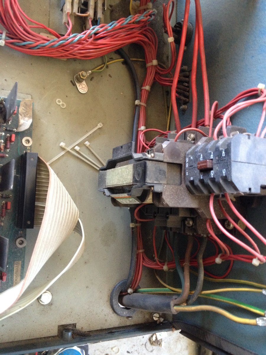

Gast #4183056
Liegen die 11VAC vom Schweißtrafo auch unter Last (Kurzschluss
Schweißdraht) an? (Bzw. wie sieht es auf der Primärseite des Trafos aus,
sind die 400VAC auch unter Last da, oder brechen diese zusammen?
Wenn diese dann zusammenbrechen, Trafoschütz prüfen, diese gehen
aufgrund der Schmutzbelastung und des häufigen Schaltens gerne kaputt
(hochohmige Kontakte) was dann an einer schlechten Schweíßleistung
sichtbar ist (kein/kaum Einbrand, Draht glüht nur..)
Ansonsten die Thyristoren im Gleichrichter prüfen. (Am besten unter
Last).
Der Thyristorsteller startet im Normalfall erst, wenn im Lastkreis der
Strom zusammenbricht, da müsste irgendwo ein Stromwandler sein, oder es
wird die Spannung gemessen...

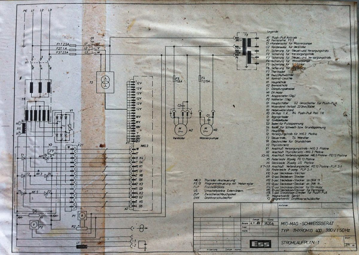

Gast #4183136
ESS Geräte kenne ich nicht so gut, haben nur Merkle und Castolin in der
Firma, bei denen ist die Spannungsanzeige nur eine "Scheinanzeige" aus
der Elektronik. Sehe gerade im obigen Schaltplan dass ESS die Spannung
direkt misst... dann sollte sich die Spannung eigentlich sofort ändern.
Die Ansteuerung der Thyristoren dürfte im Leerlauf nur im µsec. Bereich
liegen. Unter Last werden die Thyristoren dann länger angesteuert (ist
meistens eine Art "Phasenanschnittsteuerung").
Ab vorab mal als erstes messen ob die 400V Versorgung des Trafos auch
unter Last vorhanden ist!!.
Dann mit einem Oszi die Gate-Ansteuerung messen.
evtl. die Thyristoren einzeln mit einer Glühlampe (12V/50W oder 24V)
überprüfen, evtl. ist ein Feinschluss vorhanden den die Steuerung
erkennt.
Anleitungen Thyristoren prüfen gibt's genug im Internet.. (Thyristor in
Reihe mit Lampe an DC-Stpannung, an G einen kurzen +puls, Lampe muss
leuchten UND weiterleuchten, ausschalten nur durch Unterbrechung des
Stromflusses möglich...)
Evtl. mal ein Bild vom inneren des Gerätes, besonders der Elektronik
MIG3.
Gruß Stefan

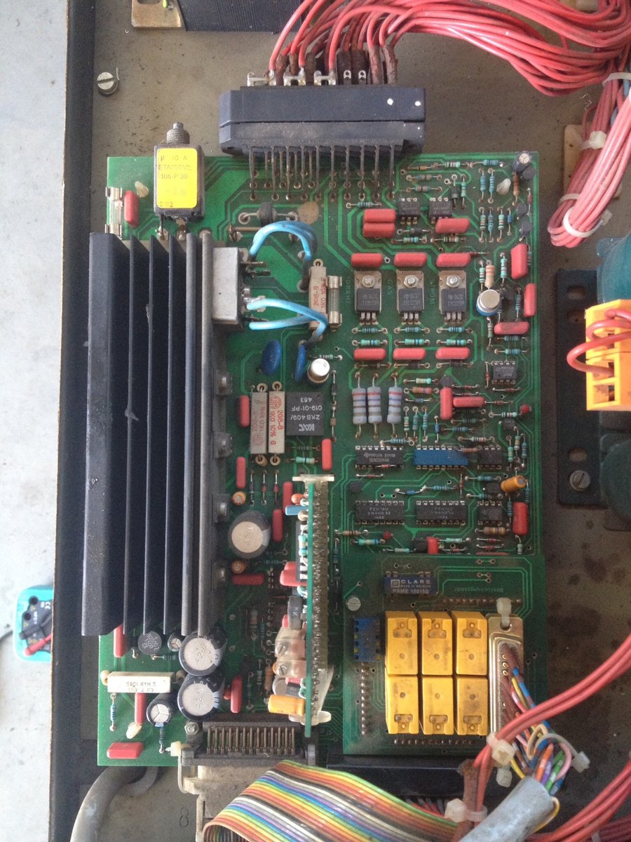

OP #4183550
So, bin einen ganzen Schritt weiter.
Die Thyristoren sind in Ordnung. kann sie Mittlerweile über die Taste Ug
oben rechts ansteuern und komme somit schon einmal auf die
Leerlaufspannung von 60V und habe dann auch die Leistung. Ich kann nicht
genau sagen was es jetzt war, hab einige Kontakte gereinigt usw.
Soweit so gut, nun nehme ich die Pistole und habe das problem das ich
nurnoch die 15V habe, sprich die Spannung vom Grundstromgleichrichter.
Warum kann ich die Volle Leistung über Ug direkt am Gerät abrufen aber
über die Pistole nicht?

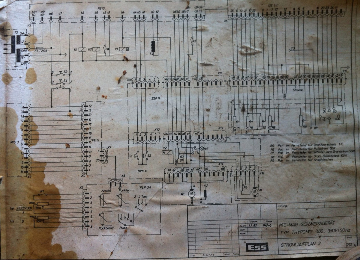

Gast #4183732
Hallo wieder..
es könnten schlechte Kontakte gewesen sein, oder einfach ein
"Feinschluss" der sich über Drech und Staub am/auf dem Gleichrichter
gebildet hat..
Zum Problem:
Wenn ich das jetzt richtig verstehe bringt das Gerät Leistung wenn man
am Gerät schaltet, über die Pistole jedoch nicht...?
Die beiden Taster S3 und S4 müssten dafür verantwortlich sein.
diese beiden Schalten den Trafoschütz K1 ein, damit wird der "große"
Trafo mit 400VAC versorgt.
Dieses Schütz müsste auch anziehen wenn man den Brennertaster S1/S2
betätigt (Schaltplan Seite2). Wenn es das nicht macht, bitte prüfen ob
der Brennertaster bzw. die Kabel im Schlauchpaket in Ordnung sind (wenn
Schalter betätigt max. 2 Ohm Widerstand!!!).
Siehe Schaltplan oben...
OP #4183784
Hallo, stimmt genau.
Der Schütz zieht immer an egal welchen Schalter ich benutze. Er schaltet
über den Hilfskontakt 13/14 erst die MIG3 frei.
Allerdings, hat der S4 als einziger Taster "direkten" Einfluss auf Mig3
da er 2 Schaltkontakte besitzt(siehe Stromlaufplan 2)
Der Rest geht erst über die FE13 Platine (siehe Bild).
#4793151
Ich hab ein Thyromig 400 günstig in der Bucht geschossen.
Der Vorgänger meinte, dass seit 3 Wochen kein Gas mehr durchströmt, er
keine Lust auf die Reparatur hat und es deshalb loswerden will.
Da habe ich gedacht, dass es für imch als Elektroniker ja jetzt nicht so
der Akt ist, gewisse Bauteile (Magnetventile etc.) hinsichtlich dieses
Fehlers zu wechseln.
Scheiße wars.
Entweder bin ich zu dumm, dass Gerät zu bedienen oder es stimmt etwas
damit nicht.
Zum Fehler:
Das Gerät lässt sich über den Brennertaster nicht einschalten, die grüne
LED an der Front leuchtet nicht.
Geprüft wurden bis dahin:
Alle Sicherungen
Alle Trafos
außerdem kommt auf der FE 13 am Kontakt a1 Spannung an, wenn ich den
Brennertaster drücke.
Wasserpumpe läuft, ist gefüllt und es wird auch gekühlt.
Beim drücken der Taster S3 oder S4 zieht K1 an.
Ansonsten rührt sich an dem Gerät gar nichts.
Auf dem Amperemeter steht nur eine 1. und die Werte auf dem Voltmeter
springen immer hin und her, belaufen sich aber meißt auf 0.
Kann mir irgendjemand mit dem Teil helfen?
Ich kann mir einfach keine Fehler in der Elektronik vorstellen, da es ja
wirklich vor 3 Wochen noch solide geschweißt hat.
Danke schonmal
Kimme
