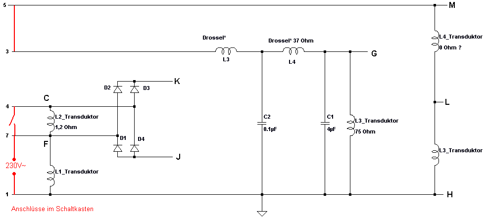

edit: zum Schaltplan, es gibt nur eine Statorwicklung! L1 = L3

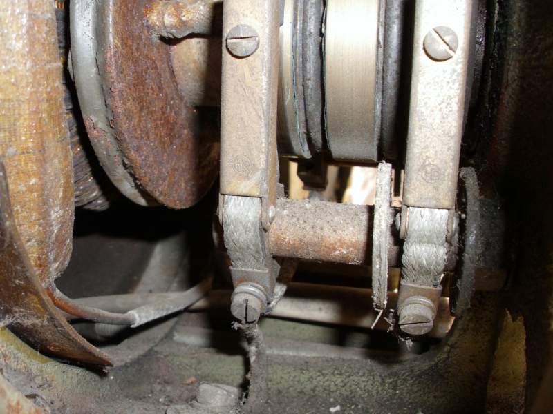

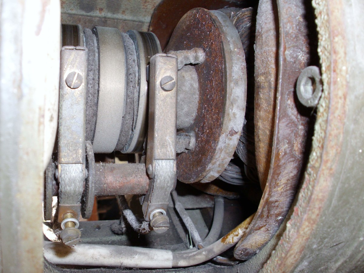

ich habe ein Stromerzeuger von ca 1960 (Bund) und es befindet sich dort
ein Siemens-Schuckert 1 Phasen Generator.
Problem ist, das kein Strom rauskommt.
Läufer ist vielpolig und wird über zwei Schleifringe versorgt.
Vermutlich über Gleichstrom, wie bei der Auto-Lima. Die ganze Regelung
scheint über einen Transduktor zu funktionieren. Einzige Halbleiter sind
4 Selendioden.

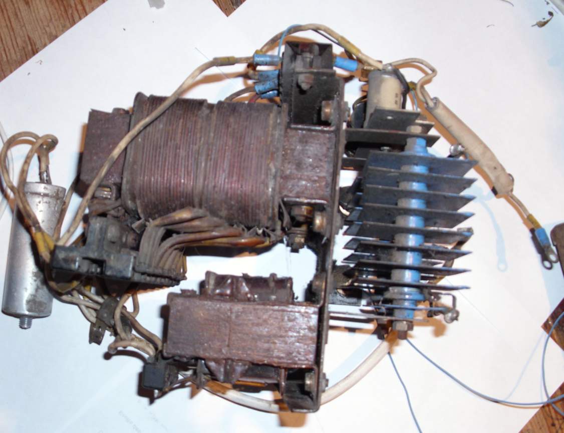

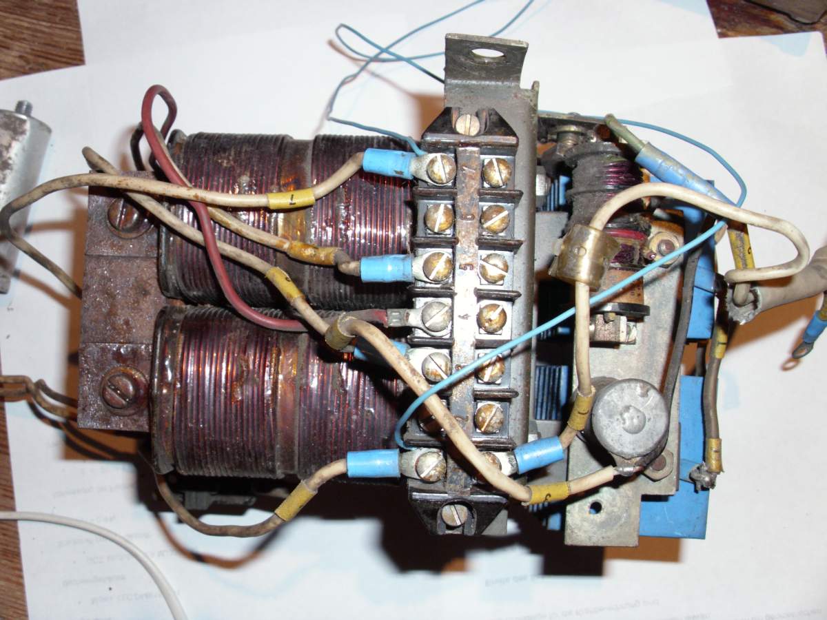

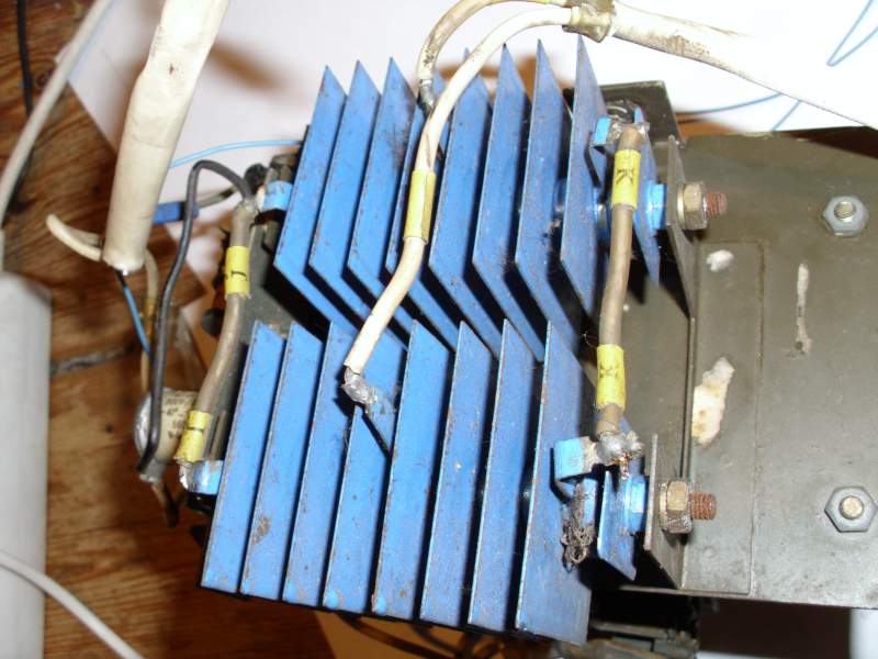

Ich steige bei der Verschaltung nicht durch zumal vieles im Transduktor
verschwindet, wider herauskommt und wo anders verschwindet. Und viele

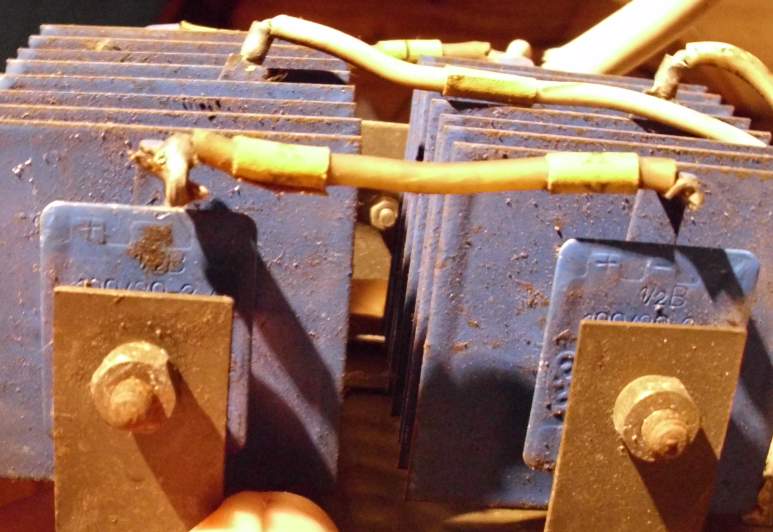

Windungen nahe 0 Ohm liegen (Billigmultimeter) Die Selendioden schließen
die Statorwicklung kurz. Ich habe 42V Wechselspannung angelegt und es
hat in dieser Bauweise keine gleichrichtende Wirkung (nur heizende).
Falsch verkabelt ?
Der Schaltplan ergibt wenig Sinn, vor allem die geschichte mit den Selen
Dioden?!?! Jeweils 4 Platten mit 5cm Kantenlänge.

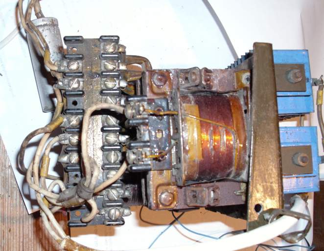

Transduktor:  Siemens Schuckert UJ75/35
Meine eigendliche Frage:
Hat jemand Schaltpläne oder Infos wie so etwas aufgebaut wurde? Ich
finde im Netz nichts. Ich will das Ding wieder hin kriegen und habe das
Gefühl, das da was vermurkst wurde oder oder oder... alles richtig nur
die Restremanenz fehlt?
MfG  Robert
#5021057
Sieht eher wie ein Ladegerät aus.
Brückengleichrichter und der Trafo lässt sich an die Netzspannung
anpassen.
Weiß nur nicht was der kleine Trafo da soll und der Kondensator.
Auf jeden Fall sind die vielen Leitungen in den einen Trafo für die
Anpassung der Leistung da. Da bleiben dann die meisten offen.
Ohne Schaltplan und von hier aus ist das schwierig was genaues zu sagen.

Das ist ein mit Wechselstrom eigenerregter Wechselstromgenerator.
Der Transduktor ist ein Transformator der als  Stromsteller arbeitet
Der Gleichstrom durch die Spulen  L4 und L5  des Transduktor treibt den
Kern mit steigender Spannung in die Sättigung und begrenzt so die
Generatorausgangsspannung in dem er das Erregerfeld drosselt.
dabei wird jeweils eine Halbwelle durch L4 und die andere durch L5
gedrosselt um einen Symmetrischen Magnetfluss zu bekommen.
L8 Stellt den Strom für die Erregerwicklung bereit L9 versorgt den
Transduktor mit der Energie für den Erregerkreis.
Genau genommen schneidet der Transduktor die Oberteile des Sinus Weg und
regelt so über die Erregerfeldstärke die Effektivspannung der
Statorwicklung. Dabei entstehen durch das Klippen des Magnetflusses im
Transduktor Oberwellen, welche mit den Drosseln gedämpft werden.
Der Generator war eigenerregt. d.h. er startet die Induktion aus der
Restmagnetismus diese baut sich über die Zeit ab.
Es wird helfen, helfen zum um ihn wieder zu erregen eine Akku mit Diode
kurz an den Erregerkreis zu halten die Diode schütz den Akku vor
Gegenstromladung
Gibt es da eine Kommutator oder Schleifringe ?

>Danke, doch dann hat jemand den Selengleichrichter falsch angeschlossen
oder was?
Das kommt auf den Wickelsinn der Spulen an.
Wie gesagt, man muss sich den Magnetfluss im Kern betrachten um das ohne
richtigen Originalschaltplan beurteilen zu können.
Das Oszilloskopbild muss einen Symmetrischen Sinus/Trapez am Stator
liefern  als Mindestlast eine 100w Glühlampe dran hänge.
Namaste

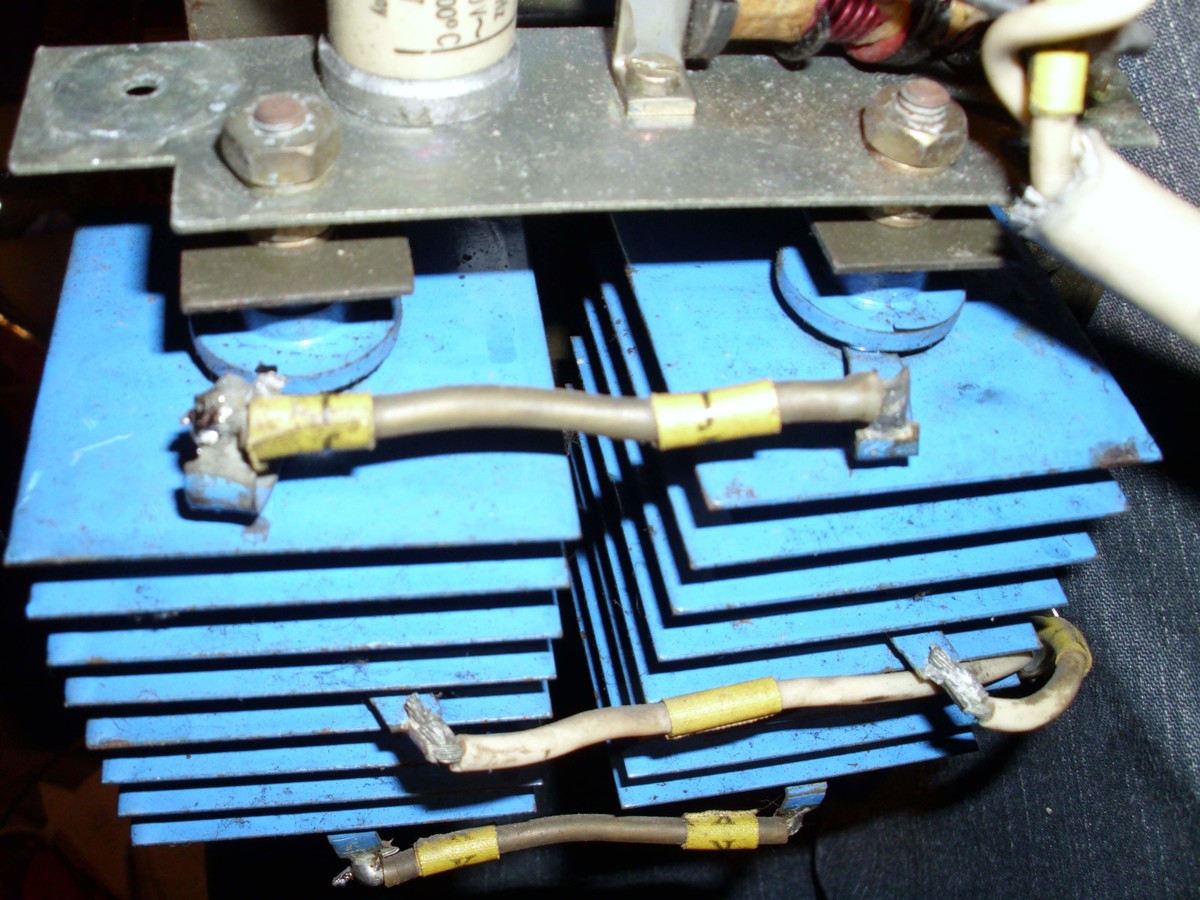

OP #5021104
Er hat Schleifringe !!
Ich habe den Gleichrichter so durchgemessen wie er oben im Schaltplan
ist. Als ich an K und J (siehe 1. Foto) 42V Wechselspannung rangehängt
habe, kam an den Mittelabgriffen 0V heraus.
Man sieht auch das sie parallel und nicht antiparallel geschalten sind
(am +).
Ich habe ihn als Defekt gekauft und vielleicht hat vorher irgend ein
Dödel nach dem Durchmessen was verkehrt zurückgelötet.

Ich wäre vorsichtig mit rum löten auf Verdacht,
Wenn du Hilfe benötigst PN und Morgen 600 Ohm
Laut Schaltbild liegen L4, L5 parallel sind aber wahrscheinlich in
Die Grätz "gleich richt er" können auch mit umgekehrter Plattenrichtung
geschichtet worden sein. ein Fehler und du himmelst sie. Besser jedes
Plattenviertel einzeln nachmessen auf Lage von Anode und Kathode.
Man es auch sehen, auf einer Seite sieht man einen Rand an den Platten
auf der anderen nicht!
verschiedenen Schenkeln oder Gegensinnig auf dem Kern ich würd mir das
gern genauer betrachten. aber nicht mehr heute,
Namaste

OP #5021151
Bisher habe ich nirgens rumgelötet, außer die Anschlüsse der
Statorwicklung K und J sind abgelötet worden. Das sind im Übrigen und
verdächtigender Weise auch die einzigen Lötstellen ):
Und für 220V~ Statorspannung sind das aber zu wenig Selenplatten, nicht
wahr?
Hier noch ein paar Bilder. An K war eine 220V~ Phase.Und da habe ich
einen Fehler entdeckt. (Massebezug)
Ich werd nochmal drüber schlafen... bis 600Ohm
(Firma: Nisch-Aufzüge) Persönliche Seite #5021162
Also wie ich dass sehe kommt die Èingangswechselspannung an die beiden
Mittelkontakte des Gleichrichters und an dem einen Ende kommt plus am
Anderen Minus raus. Alles Andere macht keinen Sinn. Nix Falsch gelötet.
Falsch angeschlossen.
Aber miss die Dioden des Gleichrichters bitte einzeln mit Gleichspannung
aus.
auch wenn ich mir ziemlich sicher bin.
Erstaunlich das es nicht zu stinken anfing
Namaste

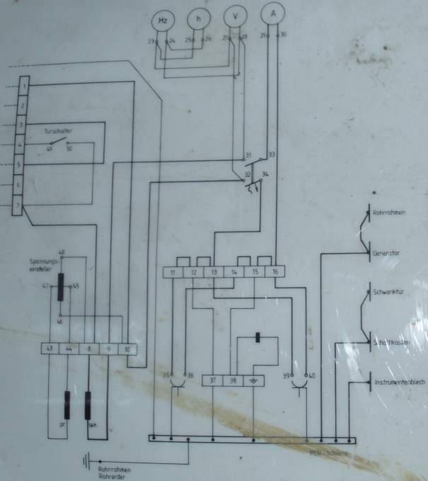

OP #5021339
danke, aber der Plan sagt leider nur was über die innere Beschaltung im
Schaltkasten, nicht dem Generator. Der Plan ist an der Innenseite der
Klappe. Man sieht einen Stelltransformator und nochmal einen anderen
Trafo/Transduktor. Also an Kupfer und Eisen hat man ja hier wirklich
nicht gespart. Hat aber meines erachtens wenig mir der Erregung des
eigendlichen Generarors zu tun, denn das was mich interessiert, befindet
sich hinter klemme 1-7.

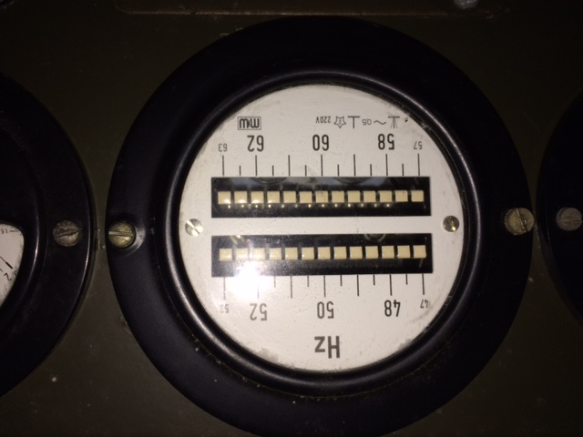

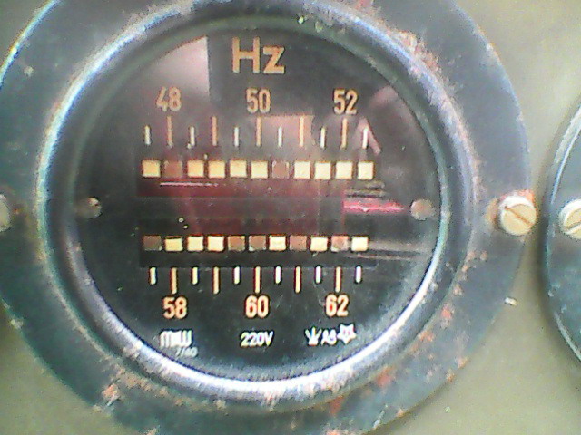

Sehr interessant ist auch die mechanische! Frequenzanzeige. Ob sich da
drin vielleicht noch ein Halbleiter versteckt. Ich mach vielleicht heute
mal Fotos vom Generatortypenschild.
MfG
> wahr?
Möglicherweise, aber du hast laut deiner Zeichnung 2 Statorwicklungen
(L1 und L3) die hochohmigere sollte L1 sein und auch weniger Spannung
liefern. Sie dient nur zur Regelspannungserzeugung und sollte deutlich
schwächer ausgelegt sein als L3 welche die Nennlast tragen muß und
direkt an den Steckdosen anliegen sollte.
Bitte miss mal die Wicklungen durch, auch auf Isolation zwischen den
Wicklungen und nach Masse. Das Wicklungsverhältniss sollte sich wie bei
einem Trafo ermitteln lassen.
Wenn du den Generator völlig vom Transduktor trennst (mit Fotos und
beschrifteten Leitungen schrittweise dokumentieren) kannst du auf die
Schleifringe einen Wechselstrom mit 50 Hz 100-200 mA schicken. Und dann
erst in Ruhe messen, anschließend langsam durchdrehen. So kannst du
Phasenlage und Polpaare der einzelnen Wicklungen feststellen

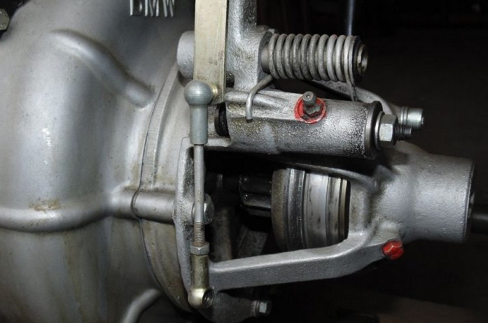

Ich habe da noch was Interessantes im EMW Forum (SBZ BMW) entdeckt.
http://emw-r35.de/board/viewtopic.php?t=4764
Speziell eine Erregertaste! Das könnt der von dir als Ausknopf
interpretierte? Knopf sein mit dem der Transduktor zum Zweck des
Erregerstromaufbaus kurzgeschlossen, wird und so die Eigenerregung
angestoßen werden kann?
Namaste

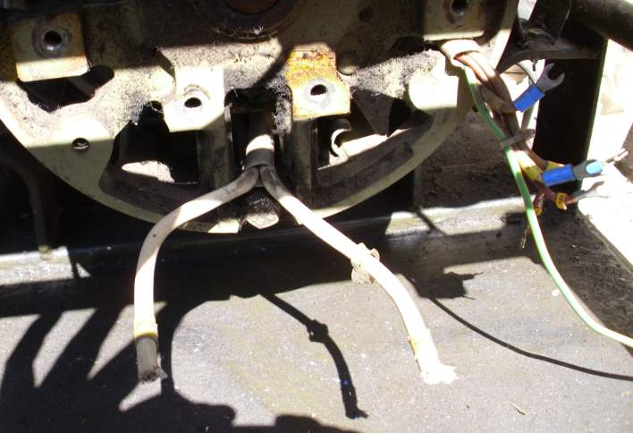

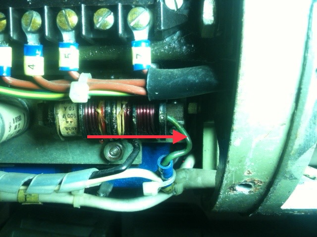

OP #5024850
Ich hatte kein Internet. Das hab ich nur zu Haus. Das Aggregat steht in
einer Werkstatt ohne strom. Und den Zungenfrequenzmesser kannte ich
nicht, danke damit werde ich mich mal beschäftigen.
Und irgendwo hatte ich es schon erwähnt, aber L1 und L3 sind gleich, hab
ich doof geezeichnet. Es kommen meines erachtens nach nur 2 Dicke Kabel
aus dem Stator. Mit K un J beschriftet. Diese gehen anscheinend an + und
- des Gleichrichters ): Davon 2 richtung 1 und 7.
Der Rotor hat 2 Schleifringe. Einer ist gegen Masse (1) der andere Geht
an (3)

Und noch was mir auf den Nägeln brennt. Der Selengleichrichter (so fern
er diese Funktion erfüllen sollte) hat viel zu wenig Patten für 230V~.
Alles sehr merkwürdig, da die Kabelbeschriftung übereinstimmt mit meiner
Zeichnung.
Wenn ich heute Abend Zeit finde, dann Versuche ich die
Transduktorwicklungen zu überprüfen.
MfG
Gast #5025379
Hallo, habe jetzt nicht den gesamten Beitrag durchgelesen, aber für mich
sieht der "Trafo" so aus als würde die Erregung einen Compound-Erregung
sein.
Der Trafo hat normal 3 Spulen (bei einem WS-Generator)
Primär:
- eine "Spannungsspule" welche direkt auf den Ausgang des Generator
angeschlossen ist. Darüber wird die Grunderregung hergestellt. Sprich:
der Restmagnetismus im Generator erzeugt eine kleine Spannung in der
Statorspule, diese "Spannungswicklung" erzeugt im Trafo ein Magnetfeld,
welches in der Sekundärspule eine Spannung induziert, diese wird
gleichgerichtet und an die Erregerspule angelegt--> Das Magnetfeld im
Generator wird stärker und die Spannung steigt langsam (etwas 1-2Sec.)
auf den Nennwert des Generators an.
Dieser Trafo ist so gebaut dass er im Leerlauf genau die Spannung
erzeugen kann die für die Erregung benötigt wird um auf Nennspannung zu
kommen.
dann ist Primär noch eine "dickere" Stromspule, über welche der gesamte
Strom der vom Verbraucher entnommen wird, geführt wird. Diese Spule
erzeugt ein "lastabhängiges" Magnetfeld im Trafo, beide Magnetfelder
addieren sicher, in der Sec.Spule wird dadurch eine größere Spannung
erzeugt, im Erregerkreis fließt mehr Strom, dadurch gibt der Generator
mehr Leistung ab (bei gleicher Nennspannung Spannung).
evtl. gibt es dann auch noch eine Art "Trägheitswicklung"  welches das
Regelsystem verlangsamt, damit die Erregung nicht durchgehen kann.
Sekundär:
eine Wicklung welche die Erregerspannung ausgibt. Diese Spannung ist
Lastabhängig!.
Generell sollte der Erregerstrom gleichgerichtet sein.
Auf dem Typenschild steht mit welcher Spannung die Erregung angesteuert
werden muss:
z.B.
230V 2,2kVA  <<-- diese ist die Ausgangsspannung/Leistung
Err. 32V/1,5A <<-- diese Angabe gibt die Erregerspannung wieder
d.h.
Der Generator benötigt eine Spannung/strom von 32V / 1,5A an seiner
Erregerwicklung, wenn er am Ausgang mit 21,2kVA belastet wird.
Im Leerlauf / Lastfreier Betrieb ist die Erregerspannung wesentlich
kleiner, da können auch nur 4V anliegen... Die Werte sind jetzt nur
obligatorisch, das jeder Hersteller/Generator seinen eigenen Werte hat..
evtl. mal ein Bild vom Typenschild des Generators hochladen.
Zu den evtl. Fehlern diese Schaltung...
- Gleichrichter prüfen
Im Leerlauf muss aus dem Generator (an der Ausgangswicklung) eine
Spannung rauskommen (ca. 10VAC), damit der Erregertrafo mit seiner
Arbeit starten kann. Fehlt diese Leerlaufspannung, 1. evtl. kein
Restmagnetismus im Generator vorhanden, Trafo defekt, Windungsschluss im
Generator...
gerne defekt sind bei diesen "alten" Generatoren besagte
Compound-Trafos.
in den alten Wicklungslacken waren irgendwelche Salze, welche jetzt
auskristallisieren, in der Regel auch aussen sichtbar - weiße spuren
an/in der Wicklung.

Alle Spannungsmessungen wurden mit dem Oszi und die Widerstandsmessungen
wurden mit einem preiswerten Multimeter (15 Jahre alt) gemacht.
- Mit Ausnahme von J und K sind alle anderen Buchstaben Klemmstellen am
Transduktor, dieser hat aber noch weitere und ähnliche Klemmen wie L und
M (siehe Skizze). Sie gehen Paarweise aus der Wicklung und so ein Paar
hat jeweils 0 Ohm
- Die Spulen L und C scheinen parallel zu liegen (0 Ohm). Gegen Masse
haben  sie (L1 und L3) ca 3.1 Ohm.
-Obwohl zwischen C und F ein Widerstand messbar war, Fällt dort keine
Spannung ab. An beiden liegt das selbe Potential von 85V~.
-Da 5 und 3 nicht verbunden sind, liegt an der 5 ca 85V~ an. Die
Wicklung L4 hat 0 Ohm, es fällt auch keine Spannung ab
-Zwischen G und Masse ist keine Spannung messbar, obwohl hier ein
Widerstand von 75 Ohm ist
0 Ohm können natürlich auch sehr niederohmige Wicklungen sein oder aber
der Wicklungstod.
Ich bin zu dem Entschluss gekommen, dass ich entweder die, aus dem Motor
kommenden Kabel, falsch interpretiert habe oder es falsch angeschlossen
sein muss.
Die Bleche sind überdies sehr verrostet und "gequollen".
MfG

Hat wieder lange gedauert. Die zwei dicken Kabel (K) und (J) (z.B.
Bild1) gehen an die Statorwicklung. Das kleine Kabel da drinne im Bild
ist die Verbindung der Statorspulen. Ansonsten gibt es nur noch die
Schraubklemmen an den Schleifringen 1 = Masse und 3.
Ich habe kein Wechselstromtest machen können. Dafür konnte ich am
Erreger mit einer 1,5V Batterie händisch gepulst eine Spannung in die
Statorwicklung induzieren. Mein Schaltplan stimmt wohl auch soweit.
Die Erregerwicklung(?) war sehr niederohmig mit <= 2 Ohm und die
Statorwicklung hat ca 10 Ohm.
Ich habe gehofft, ich hatte geirrt. Es macht immer noch keinen Sinn für
mich.

Mh entweder ist dann der Läufer die Hauptwicklung und der Stator das
Feld
oder du hast einen Kurzschluss in der Statorwicklung.
Am Besten wie klären erst mal die Funktion der Wicklungen,
Welche Drähte sind dicker Läufer oder Stator?
Die dickeren sollten die Hauptwicklung sein
Wenn beide den gleichen Durchmesser haben kommt eine Reihenschluss oder
Compounderregung in Frage.
Sonst hat die Feldwicklung einen um den Faktor 10-20 kleineren Strom als
Lastwicklung. Der Magnetfluss wird dann durch eine höhere Windungszahl
erreicht.
Ein  nicht an einer Klemme hergestellter Masseschluss in einer Wicklung
ist ein deutliches Zeichen für eine beschädigte Wicklung.
Also alle Wicklungsenden abklemmen und eine Isolationsprüfung (2kV)
vornehmen. Alle Wicklungen sollten min 2MOhm gegen Masse haben sonst zum
Wickeln bringen, selber neu wickeln oder Schrott.

Eine Schleifringkohle (1) ist mit einem Kabel gegen Masse gezogen. Der
Stator ist wie im letzten Schaltplan an K un J ohne direkten
Masseanschluss.
Die Erregung findet im Stator statt? Ich habe schon anfangs drüber
gegrübelt.
Das heißt, die Phase geht über Anschluss 3 (Schleifring) durch die
Drosseln und an den Kondensatoren ist 220V~ aufgedruckt. So langsam
könnte es hinhauen.
Mit den Drahtdurchmessern muss ich noch mal genauer gucken. Aber dann
ist der Anker mit <2Ohm vermutlich tot. Der Transduktor vielleicht auch
MfG

Ich habe den Generator mal ausgebaut, damit ich ihn mir genauer ansehen
kann. Dabei kam etwas erneut verwirrendes zum Vorschein. Er hat DREI
Ankerwindungen. Diese scheinen im Stern geschaltet zu sein. Er hat auch
noch einen dritten (!) Schleifring, der jedoch vollkommen unbenutzt ist.
Dieser ist auf dem obrigen Foto in der Mitte. Alle  drei Schleifringe
haben gegeneinander ca 0,3 Ohm. Drahtsurchmesser 1mm bis unter 1.5mm
(seht schwehr zu erkennen). Den Draht von der Statorwicklung kann ich
nicht erkennen. Das ist alles zu sehr eingepackt.
Isolationsprüfung mit  2kV kann ich hier erstmal nicht machen.

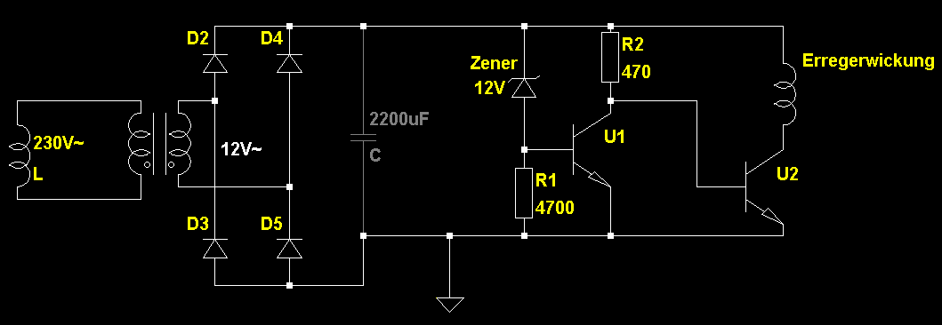

Mein Ziel ist es nächstes mal Strom zu erzeugen! Ich habe mir eine
Ersatzschaltung überlegt und will mich da langsam heransteigern. (jaja
Darwin)
Zum Schaltplan: Die Werte sind nur erfunden und als Probetransistor hätt
ich noch ein paar TIP120 und die Frage ist: schwingt sich das auf mit
dem Kondensator, wenn der Kondensator (bei geringem Erregerstrom) nicht
schnell genug entladen wird?
So viele Fragen.
MfG Robert

Gleichrichter abgeklemmt. Und ca 84V~ an 1 und 3. An den Kabeln welche
zum Gleichrichter gehen mit 40W(220V) Glühlampe ca 81V~ gemessen.
Immerhin würde eine Erregung stattfinden. Ich muss das mal niederohmiger
testen, denn die Spannung scheint hoch.
Nacht
Gast #5109660
Ich weiss hat lange gedauert. Aber ging wirklich nicht anders.
Ich habe den Motor angeworfen und am Stator kurz(!) 12V angelegt und
geguckt, was an der Rotorwicklung anliegt. Es steigerte sich bis 2V AC
unbelastet ):
Die Übergangswiderstände an den Kohlen sind viel zu hoch > 40 Ohm. Das
scheint mir eine erneute Baustelle.
Bei angeschlossenen Regler (also dem weiter oben abgebildeten
Transduktorgebilde) kommt wie zu erwarten 0,00V.
Zum Thema Übergangswiderstände an den Kohlen, kann sich mit der Zeit
(über 10 Jahre stand der rum) eine hauchdünne Oxidschicht gebildet
haben, die ich wohl mit der Messspitze durchdringe, aber die Kohle
schafft das natürlich nicht.
Gibts da nen Zaubertrick wie ich das ohne Ausbau des Rotors angehen kann
? Zur großen Not geh ich da, vorsichtig mit Schleifleinen vor. (Aua)
MfG Robert
#5109726
Schmirgelpapier unter die Kohle legen und etwas hin und her bewegen.
So ist die korrekte Vorgehensweise. Ich ziehe die Kohlen eben und
schmirgel kurz so drüber.
Zum Kollektor abziehen, da gibt es bestimmte Sachen, geht aber genauso
gut mit Pappe (am besten vor oder hinter dem Kohlebürstenhalter und so
breit wie der Halter, ansonsten so breit die der Halter innen) und
Schmirgelleinen drum rum. Motor (oder Generator dann laufen lassen und
das Schmirgelleinen immer mal wieder wechseln. Danach das "Ausglimmern"
geht auch vorsichtig mit einer Reißnadel. Dann noch mal eben mit
Schmirgel drüber (ganz kurz).
Habe so schon häufig feuernde Motoren gerettet, ohne die Achsen ausbauen

Ok, wie oben auf dem Foto zu sehen kommt man sehr gut heran. Ich hatte
Angst Schleifen wäre dort schädlich.
Ich hab mir überlegt vielleicht noch mit einem schwämchen Essig oder
Zitronensäure ranzugehen. Und allgemein die Vorspannung der Kohlen zu
erhöhen.
Welcher übergangswiderstand sollte sich dann einstellen?
MfG Robert

Schau mal, ob die richtigen Kohlen drin sind. Kohle ist nicht Kohle.
Anlasserkohlen haben zur Verringerung des Widerstandes einen hohen
Metallanteil. Einige haben eine Metall-Seele.
Viel Erfolg

Ich denke es sind die Originalkohlen drauf, 900 Betriebsstunden seit
letzter Generalüberholung. Das mit der Metallseele muss ich noch mal
prüfen. Und ob diese schon am Ende sind weiß ich auch nicht
hundertprozentig, jedoch gibt es einen Hinweis darauf. Sie ziehen schon
am Kontaktkabel und sie sind mit einer Blattfeder (siehe Bilder weiter
oben) vorgespannt. Da das so alt ist, muss im Falle eh ein Fremdprodukt
reinfrickeln.
Diese Woche wird das aber nichts.
MfG
Gast #5111009
Ich kann diese Federn problemlos nachspannen, nur werden da die
Zuleitungen immer mehr gestreckt. Auf den Bildern vom 12.06.2017 20:35
sieht man das ganze Feder-Kohlenkonstrukt. Auf der gegenüberliegenden
Seite befindet sich noch so ein Kohlenpaar.
Angaben über die genaue Vorspannkraft kann ich momentan nicht geben. Ich
kann es aber mal geometrisch ausmessen und anhand der Auslenkung die
Kraft berechnen (Biegelinie).
Bei einer Autolima bin ich auf 0,05 bis 0,1 N/mm² Anpressdruck der Kohle
gekommen. Da es sich auch hier um Schleifringe(!) handelt, werde ich das
als Referenz nehmen und zusehen.
Aber erst demnächst. Kann 2 Wochen dauern und der Thread erstmal weiter
nach unten verschwinden.

#5322091
Wolfgang schrieb:
> Habe den gleichen mit dem selben Fehler, aber einen Schaltplan dazu.
Dann wäre es am besten, Du zeigst ihn hier mal.
Das ganze Thema überflog ich bisher nur.
Der Gen. scheint mir ein klassischer Synchron-Gen. zu sein.
Mit ebenfalls klassischer Grunderregung, die auch bei D-Gen. sehr
ähnlich erfolgt:
Nämlich aus der Ständerwicklung.
Nur daß halt dann mit 6 Dioden gleichgerichtet wird, während das hier
mit 4 Dioden gemacht wird, weil der Gen. einphasig ist.
Vermutlich hat der Gen. nur ein Polpaar und wird deshalb bei 50Hz mit
3000 U/min betrieben.
Läuft Dein Antriebs-Motor noch?
Und hast Du evtl. auf dem Typschild eine Angabe zur Erregungs-Spannung?
Wenn nicht, ist das auch kein Problem, weil sich die auch noch anders
ermitteln läßt. ;)
Es gibt verschiedene Möglichkeiten, den Gen. zu erregen.
Um nichts kaputt zu machen, ist die sicherste die, ihn zunächst mal
fremd zu erregen, weil sich damit überprüfen läßt, ob die Selbsterregung
überhaupt noch funktioniert.
Dazu muß man wissen, daß die Grunderregung bei jedem Gen. relativ
niedrig ist.
D.h. bei Leerlaufdrehzahl des Antriebs-Motors liegt jeder Gen. mit
seiner erzeugten Nennspannung auf der typischen Dynamoblech-Kennlinie
ziemlich weit unten.
http://www.bing.com/images/search?view=detailV2&ccid=6kzBIcrf&id=1BFD4343E33EC1EB11FD27601B78C2DE02791451&thid=OIP.6kzBIcrfS1EzRvhy4MU1hwHaGM&q=Dynamoblech-Kennlinie&simid=608018756767188754&selectedIndex=1&ajaxhist=0
Das kann auch noch unter 0,2T sein.
Weil erst dann, wenn dem Gen. Last beaufschlagt wird, die Magnetisierung
im Gen. erhöht wird.
Genauer gesagt wird erst dann der Läufer höher erregt.
Es ist dabei meistens auch nicht so, daß beim Erregungs-sin etwas
"abgezwackt" wird.
Der wird gleichgerichtet und danach (als DC) über die zwei Schleifringe

Gast #5323628
Hallo, das Problem besteht noch. Wenn ich 12V auf den Stator gebe, dann,
geht die Drehzahl runter, jedoch zeigt sich kaum Spannung an den Kohlen,
doch dafür einen Drehzahleinbruch. Das alles habe ich aber in Eile bei
scheiss Wetter herbeigefrickelt. Deswegen bin ich noch in der Hoffung
keinen Windungsschluss zu haben.
Über einen Schaltplan würde ich mich sehr freuen. Ich war drauf und dran
einen Billiglohn-Regler zu kaufen.
MfG Robert
Gast #5323906
Guten Morgen,
den Schaltplan gibt es morgen, da der Generator nicht beim mir zuhause
steht.
Seit gestern kann ich den linken Arm kaum mehr bewegen, da der Motor
beim Starten zurückgeschlagen hat und mir das Ellbogengelenk überdehnt
hat. Ich hätte ihn auf den Boden stellen sollen und nicht erhöht...aber
sowas weiss man immer erst danach.
Zum Generator selbst: sieht alles original aus, etwas angerostet aber
ohne "Kristalle" an den Trafos. Evtl. wurde mal eine Selen-Halbbrücke
ersetzt, da der blaue Lack matter als bei der anderen ist.
Es ist definitv so: Stator: Erreger (Kabel K Positiv, J negativ), Rotor:
Nutzspannung über die Schleifringe.
Starten kann ich wohl die nächste Zeit vergessen (Ellbogen), ich werde
aber den Erreger-Gleichrichter elektrisch prüfen. Selengleichrichter
neigen zum Sterben, wenn sie längere Zeit (Jahre) nicht bestromt werden
(die Sperrschichten kristallisieren). Ersatz würden Si-Einpress-Dioden,
die gibt es einzeln oder als Brücke, z.B. von Siemens bei ebay für wenig
Geld.
Stator ca. 10 Ohm, Rotor ca. 1 Ohm, das sollte passen. An den
Schleifringen würde ich nicht herumschmirgeln, unnötig, da Kupferoxid
leitfähig ist! Die feinen Schmirgelkörner könnten sich an den
Ringen/Kohlen ablagern und die so Kohlen/Ringe schneller abnützen.
Ansonsten bin ich ziemlich reingefallen mit dem Motor:
Fast alle Gewinde überdreht, Gewinde in der Kurbelwelle für das
Lüfter/Magnetzünderrad ausgerissen, Anlaufscheibe des Auslasskipphebels
auf der falschen Seite eingebaut, 1 mm Ventilspiel, "Öl" war ein
schwarze Pampe, die vom Rgeler ein Öl-Wassergemisch,
Drehzahlreglergestänge verbogen/dejustiert, KW-Simmerring defekt,
Schließwinkel des Unterbrechers war 360°, ein Tragegriff vom Rahmen
abgerissen usw.
Aber der Motor läuft jetzt wieder perfekt (wenn ich jemanden zum Starten
finde)!
Dann mal bis morgen!
Grüße
Wolfgang

Gast #5324766
Hallo  Wolfgang, danke dir für diese Informationen.
Ich selbst hatte auch schon Rückschläge. Da habe schon richtig schiss
bekommen wieder daran zu ziehen. Meiner Beobachtung nach passiert das
wenn man zu langsam zieht bzw. nicht dicht genug an oberen OT startet.
Das ist wie als wenn einer auf ne Schippe springt, die du gerade
aufheben willst.
Ich gehe der Vermutung nahe, dass ich die Selengleichrichter bei den
Schreibtischtestmessungen zerschossen habe. Beim Austausch mit Si Dioden
kam der Einwand, dass das Regelverhalten abhängig von der "weichen"
Diodenkennlinie ist. Ich hab die Woche wieder Zugang zur Strommaschine.
Das mit dem Schmirgelabrieb wa mir bewusst, ich hab aufgepasst (bei
laufendem Generator(:  ). Der Übergangswiderstand hat sich meiner
Erinnerung nach erheblich verbessert (keine Lust nachzulesen). Meine 12V
Erregerversuche haben mich dann eingeschüchtert.
Bei mir waren alle Gewinde in Ordung, Zündung und Verbrecher relativ
korrekt eingestellt. Alles wurde mal billig überpinselt. Genau der Lack
blättert auch ordendlich ab. Der rote Lack im Tank ebenfalls. Fast alle
Schrauben am Gebläse bzw. Zündungsdingens waren nur sehr dürftig
angezogen. Ein Luftleitblech fehlt und wurde provisorisch ersetzt. Alles
in Allem ein guter Zustand. Nur sau schwer ):  Ich bin immernoch auf die
Funtion des Generators angewiesen. Ich werde mir den Schaltplan mal zu
Gemüte führen.

Das mit dem Regelverhalten habe ich auch schon überlegt, aber was bleibt
schon außer Si-Dioden und ein weichmachender Reihenwiderstand?
Ich hatte mal einen Selengleichrichter aus einem alten
Kino-Bogenlampenprojektor, leider weggeworfen, da ja sooo giftig.
In welchem Bereich sollte sich denn die Erregerspannung bewegen? Sind 12
Volt zu viel? Warum hat der Gleichrichter dann so viele Platten?

Gast #5324872
Ich habe anfangs über einn Autoanlasser nachgedacht. Leider keine guten
angriffspunkte an den Wellen. Wo ich so drüber nachdenke ist bei mir der
Anlasssperrtrieb (Sägezahn) schon fortgeschritten verschlissen. Manchmal
rutscht man rüber.
Zum Schaltplan muss ich sagen, dass ich nicht alles nachvollziehen kann.
Irgendwie kommt mir da manches spanisch vor. An Klemme 3 ist ein
Kondensator Kurzgeschlossen. Der sollte wohl nach 1 (Masse) gehen.
Filtert wohl das  Ruscheln der Schleifkontakte.
Die Spulenseitige Verbindung zwischen (b) unc (c) macht mir auch
Kopfzerbrechen.
Trotzdem echt toll das da noch weitere Aufklärung eingetroffen ist.
Danke nochmal für den Plan.
Gast #5324876
Stefan schrieb am 29.05.17 von einem Compound-Trafo. Das scheint mir
zuzutreffen. Das Durchgehen koennte durch die Kondensatoren, Drossel
verhindert werden. Ich kenne das von magnetischen Konstanthaltern, dort
gibt es eine magnetisch weich angekoppelte Resonanzwicklung
(Streuinduktivitaet mit Kondensator), die den Kern saettigt. Hier kommt
noch dazu, dass dieser Schwingkreis mit variabler Frequenz (Drehzahl)
betrieben wird. Kann sein, dass deren Absinken ein Teil der Regelung
ist.
Auf jeden Fall die Cs pruefen oder gleich austauschen.
Die Spannungseinstellung ist einfach ein Spartrafo, dessen
Primaerspannung ueber das Poti eingestellt wird. Die Sekundaerspannung
wird zum Ausgang addiert (oder subtrahiert?).

#5324922
Wolfgang schrieb:
> So, hier der Schaltplan. Hoffentlich nützt er was.
Noch mehr könnte er nützen, wenn Du die rechtsseitige Hälfte horizontal
einstellen könntest.
Denn es ist etwas mühsam, mit quergelegtem Kopf oder gedrehtem
Bildschirm den ganzen Sums lesen zu können. ;)
Was mir auf Anhieb auffiel ist die (nur) einzige Gleichrichtung von AC.
Das ist mir so nicht bekannt.
Aber wie schon gesagt, gibt es viele Möglichkeiten, Grund- und
Zusatz-Erregung realisieren zu können.
> ist.
Von welchem Durchgehen sprichst Du hier?
Bei der Grunderregung kann eigentlich gar nichts durchgehen, weil die
permanent fixiert ist.
Und bei der Zusatzerregung sind Kondensatoren nur deshalb angeordnet,
daß der sofortige Spannungseinbruch beim Aufschalten einer Last
kompensiert werden kann, bis der Gen. die Spannung weiter oben
generieren kann.
Da existiert gewissermaßen ein "Reaktions-Loch", das per Kondensatoren
"überbrückt" werden muß.
Bei D-Gen. sind dazu 3 Kondensatoren vorhanden.
Für jede Phase einer, der das Loch überbrücken kann.
Je nach Belastung der drei Phasen halt aktiviert oder auch nicht.
Normalerweise wird in einem Gen. gar nichts bis in die Sättigung
magnetisiert, weil das Leistungsverluste beinhalten würde.
Ich denke auch nicht, daß bei diesen speziellen Gen. die f großartig
variabel ist.
Kurzfristig zwar schon, wenn Last aufgeschaltet wird.
Aber dann wird halt dem Motor mehr Gas gegeben, bis die f wieder stimmt.
Wozu sollte denn sonst eine Hz-Anzeige vorhanden sein??
Cs überprüfen ist i.O. => Ggf. erneuern.
Die Spannungseinstellung läuft im Prinzip auf einen Vorwiderstand
hinaus, bei dem ein x-beliebiger Widerstandswert abgegriffen werden
kann, um eine "Feineinstellung" machen zu können.
Ein Spartrafo ist das aber nicht.
Grüße
Gast #5324971
Bitte schön!
Der Spannungs-Feineinsteller sieht aus wie ein Ringkern-Stelltrafo,
allerdings ist die (sichtbare) Wicklung aus so dünnem Draht, das
hierdurch niemals der gesamte Ausgangsstron fließen könnte. Ist auch
merkwürdig im Schaltplan dargestellt...
Grüße
Wolfgang

#5325902
Wolfgang schrieb:
> Bitte schön!
Danke. Ist schon viel besser lesbar und angenehmer für meinen Hals.
Im Plan ist der Sp.-Feineinsteller wie verschiebbar eingezeichnet.
Und das ist er ja auch tatsächlich, weil variabel Spannung "abgegriffen"
werden kann.
Die Bauform kann dabei (wie bei Dir) rund oder geradlinig sein.
Lass Dich durch den dünnen Draht nicht irritieren:
Das kann auch Konstantandraht sein.
Ganz links (über der Gleichrichtung) kann ich das nicht genau lesen.
Steht da Erreger-Wicklung?
Was mich etwas wundert, sind ebenfalls links (ganz oben beim Anker) drei
symbolisierte Schleifringe?
Hast Du drei Schleifringe auf der Läufer-Welle?
Zwischen denen Du unterschiedliche Widerstände messen kannst?
Oben kann ich bei den Schleifringen 1 2 und 3 lesen.
Was unten steht, kann ich aber nicht genau lesen.
Was steht da?
Sitzen die beiden Anschluß-Kohlenhalter auf den beiden äußeren
Schleifringen, während der mittlere keinen Kohlenhalter hat?
Grüße
Gast #5326002
Aggr.Typ ASE12BMWS ASE 12 BMW S
Generatoren-Hersteller SSW  Typ FGE615-2   FGE 615-2
Motoren-Hersteller     BMW  Typ 403
Nato-Identfz.Nr. 12-129-3708   Baujahr 1962
Acrobat-Reader: Ansicht | Anzeige drehen | Im Uhrzeigersinn
Ja.
1  2   3
V  U8  U
> das hierdurch niemals der gesamte Ausgangsstron fließen könnte.
Deshalb der Spartrafo.
Siehe
http://www.militaerbestaende-schult.de/Stromaggregate/Trafo-Transformator-variabel.html
Im Anhang eine Text-Datei mit Klemmenplan, Verbindungen und Ersatzteilen
(Links), auch für einen Selengleichrichter mit 8 Platten für 4,95.
Bitte ein paar weitere gute Fotos, z.B. vom Spannungsregler.
#5326919
> Siehe
Danke für den interessanten Link:
Sehr schön, was es da so noch alles gibt. :)
Zur Funktion des Spannungs-Einstellers:
Dabei werden viele Begriffe, wie z.B. Spartrafo, Regeltrafo, Stelltrafo,
Variac o.ä., synonym verwendet.
Was i.d.R. beinhaltet, daß die Wicklung einen Eisenkern hat.
Das muß aber nicht so sein, weil z.B. größere Gen. auch solche
"Korrektur-Wicklungen" haben können, die keinen Eisenkern haben.
Vergleichbar wie bei Hochlastwiderständen ist dort Konstantandraht auf
ein Keramikrohr gewickelt und der Abgriff (irgendwo) auf der Wicklung
wird dann mit einer Art Schraubschelle gemacht.
Bzgl. der Funktion des Sp.-Einstellers ist am ehesten Spannungsteiler
zutreffend, weil es dabei keine Rolle spielt ob der mit oder ohne
Eisenkern vorliegt.
https://elektroniktutor.de/analogtechnik/u_teiler.html
> 1  2   3
> V  U8  U
Beim Schaltplan handelt es sich um einen geänderten.
Was geändert wurde wissen wir genau so wenig wie, ob diese Änderung für
den Gen. zutrifft.
Merkwürdig ist, daß lt. Schaltplan möglicherweise die Gesamtwicklung des
Ankers aus zwei Teilwicklungen besteht??
Grüße
Gast #5327430
Oben sind Fotos von den Schleifringen. Es machte mir den Anschein als
sei der Widerstand zwischen allen Ringen gleich. Auch die Kabelabgänge
sind sehr ähnlich und gehen symmetrisch ab.
Am Transduktor, also dem großen Ding. Sind ja nun auch nicht alle
Klemmen beschaltet.

In Deinem Link sah ich auch einen Schaltkasten mit Schalterstellung
60Hz.
http://www.militaerbestaende-schult.de/Stromaggregate/Anschlusskasten-fuer-Generator-2kw-Siemens-mit-BMW-Motor.html
Ferner sehen wir da auch ein Hz-Meter mit einem Bereich von 47 bis 63Hz.
Sowie (unten in der Zeile nach Einbaulage und Stern) 120V.
Und im Schaltplan, daß Betriebesstunden-Zähler und Hz-Meter an V
angeschlossen sind.
Nun verhält es sich aber so, daß man die Hz NICHT mit einem Schalter
einstellen kann, weil die ausschließlich von der Drehzahl abhängig sind.
Völlig egal, auf welchem Spannungs-Niveau ein Gen. läuft.
Nachdem mir noch nie bei irgendeinem Gen. Teilwicklungen auf dem Anker
unterkamen, glaube ich auch nicht, daß es sich um 200-220 und 220-240V
Spannungsvariation handelt.
Sondern eher darum, daß die (seinerzeitigen) 50 und 60Hz-Märkte mit
einer Anker-Gesamtwicklung "abgedeckt" werden konnten.
Die 60Hz-Märkte hatten i.d.R. nur die halbe Spannung wie bei uns.
Damals 110V.
Also brauchte man nicht unterschiedliche Anker, sondern versetzte nur
die Kohlenhalter zur jeweiligen Bestromung des Ankers.
Die gesamte Regelung brauchte man dann auch nicht zu verändern, weil das
ja ohnehin alles proportional ist.
Kann sein, daß bei 60Hz-Märkten auch noch andere Hz-Meter und
Betriebsstunden-Zähler eingesetzt werden mussten.
Könnte sein - weiß ich nicht so genau.
Um das aufhellen zu können => @ Wolfgang:
1) Was hast Du für ein Hz-Meter eingebaut? 120V oder höher?
2) Wo sitzen Deine Kohlen
3) Hat der mittlere Schleifring Kontakt zur Ankerwelle?
4) Versuch bitte, die Einzel-Widerstände der Teilwicklungen möglichst
genau zu messen.
Am besten, indem Du DC jeweils vom äußeren zum mittleren Schleifring
anlegst und den gezogenen Strom feststellst.
Kannst Du notfalls auch mit einer kleinen 9V Batterie machen.
Besser mit einem Netzgerät, das V- und A-Meter hat, weil Du dann gleich
die Werte hast, aus denen Du R berechnen kannst.
Da reicht dann auch noch geringere Spannung.
Mach Dir bitte die Mühe einer genauen Messung; denn die R der
Teilwicklungen dürften nicht genau gleich sein, wenn die Überlegungen
richtig sind.
Grüße
Sah mir eben Deine Bilder vom 12.6.2017 genauer an.
Wenn der Schaltplan Wolfgangs richtig ist, können die R zwischen den
Schleifringen (SR) an sich gar nicht gleich sein, wenn auch die
Überlegung richtig ist, daß bei 60Hz z.B. von SR2 zu SR1 oder von SR2 zu
SR3 der Anker bestromt wird, um etwa die halbe Spannung zu generieren,
die bei Bestromung über SR1 zu SR3 stattfindet.
Denn einmal (bei 60Hz) ist die Umfangsgeschwindigkeit der Teilwicklung
höher, während diese Teilwicklung auch (aber dann bei 50Hz) ihren
Teil-Beitrag zur Magnetisierung des Ankers leistet.
Da kann sie aber nur einen geringeren Beitrag leisten, weshalb, um die
generierte Spannung verdoppeln zu können, die andere Teilwicklung größer
sein muß.
Meistens kann man solche "Feinheiten" per Ohm-Meter gar nicht richtig
messen, weshalb es immer der bessere Weg ist, Teilwicklungen separat mit
Spannung zu beaufschlagen und dabei gleichzeitig die A festzustellen.
Denn dann kann man den relativ genau R berechnen.
Wie hast Du die R gemessen?
Und hast Du vorher auch ausgeschlossen, daß Windungs-Schluß zum Gehäuse
(im Ständer) und beim Läufer (gegen die Welle) vorliegt??

Offensichtlich wird der Stelltrafo zur Veränderung der Erregung
eingesetzt (250W Belastbarkeit).
220 V, siehe Bild
an den äusseren Schleifringen
nein

Die 60Hz (3600U/min) werden durch Verschieben eines Reibrades an
Zweistufen-Drehzahlregler eingestellt. Die Spannung bleibt wohl gleich.
Grüße

Ja, genauer gesagt für die Grunderregung.
Der Stelltrafo wurde vermutlich schon mal erneuert, da seinerzeit 220V
üblich waren.

Hier eine Frage an die Generatorbesitzer: hat jemand die Technische
Dienstvorschrift/Wartungsanleitung? Sie müsste im Deckel des
Erdungskabel-Kastens sein. Bei mir fehlt sie leider. Hintergrund: wozu
bitte ist die rot gekennzeichnete Schraube unten seitlich am
Drehzanlreglerantrieb? Sieht nach Ablass-/Füllschraube aus, es befindet
aber kein Öl/Fett dahinter, das Gehäuse trägt in der Hauptsache ein
Kugellager. Vielleicht steht was dazu im Schmierplan den ich nicht habe.
Der Selen-Gleichrichter lebt bei meinen Gen. noch, habe gestern 24V AC
drauf gegeben, am Stator kamen 15 DC an und es war ein leise "Klicken"
im Generator zu hören:-)
Jetzt wird es spannend...
Grüße
Wolfgang

Wenn oben keine Füllschraube vorhanden ist, könnte es sein, daß es sich
dabei nur um eine Füllschraube handelt.
Vergleichbar wie bei Getrieben, bei denen über eine obere Schraube ein
gewisser Pegelstand einfüllbar ist.
Wie ist die Schraube beschaffen?
a) Schraube mit metrischem Gewinde und Dichtring, oder
b) konische Schraube (über den Konus dichtend)
Klingt wirklich spannend. ;)
Bist Du Dir sicher, daß am Stator 15V DC ankamen?
Mit AC die gesamte Erregung beaufschlagen und dann soll am Stator DC
herauskommen?
Ist eine kurze M6 mit Dichtfläche.
> herauskommen?
Habe den Gleichrichter (AC-Seite) vom Trafo abgeklemmt und extern mit 24
VAC versorgt, da müssen 24 V DC minus 8 x die Selen-Schwellenspannung
(es sind 8 Platten  pro Gleichrichter)am Stator ankommen, wenn alles in
Ordnung ist. Der STATOR ist für die Erregung zuständig!
> Egal:
> Versuch doch bitte mal, herauszufinden, was da "klickt".
Es wird wohl das Geräusch der Stator-Magnetisierung sein, wenn erstmals
Spannung angelegt wird (vergleichbar mit dem Brummen von Trafos, da
allerdings kontiuierlich wegen Wechselspannung).
Dann könntest Du über eine durchbohrte M6 mit
Schlauch-Anschlußmöglichkeit den Raum - wie wohl vorgesehen - mit Öl
fluten.
Drehst Du die Schraube heraus, fließt überschüssiges Öl ab.
Das ist eine ganz normale B2-Gleichrichtung, d.h. zwischen den Dioden
läuft der AC ein:
http://www.bing.com/images/search?view=detailV2&ccid=B5guiiFk&id=74D804E75BC5548384865931E85AE4FA63C94CC1&thid=OIP.B5guiiFk5TfIZh1ZBp8cHAHaET&q=b2+gleichrichter&simid=608030718268213116&selectedIndex=0&ajaxhist=0
Ja, sicher ist der Stator IMMER für die Erregung (teilweise) zuständig.

L. H. schrieb:
> Bis zu 10A fließen (hier, in diesem Fall) bei b) NIEMALS auf dem Läufer!
Doch, schau dir den Schaltplan an: die 9 A fließen von Läufer über
Schleifringe schließlich zu den Steckdosen an Anschlusskasten.
Der Läufer hat den dickeren Draht, auch nur ca. 1 Ohm Innenwiderstand,
der Stator hat ca. 10 Ohm und liegt nach dem Gleichrichter, der nur ca.
A verträgt.
Grüße Wolfgang

So, der Tag ist gerettet, ich bin glücklich: der Generator generiert!
Defekt war ein Anschlussdraht der kleinen Drossel neben dem
Gleichrichter, er war in der Isolierung gebrochen (wahrscheinlich durch
die Vibrationen).
Habe die Drossel erst überbrückt und dann in Ordnung gebracht, jetzt
läuft alles gut und mein Arm ist auch fast wieder wie vorher.
Zum Starten verwende ich jetzt Gepäckgummischnüre, die ich zwischen
Anlasshebel und ein Rahmenrohr spanne, das schont die Gelenke bei
Rückschlägen.
Danke an alle, die mir geholfen haben!
Grüße Wolfgang

Die Schaltung kenen ich von AEG und such mal das Buch (ca. 1960) raus wo
das ausführlich erklärt wurde, nennt sich selbstregelnder
Synchrongenerator.
Grundprinzip ist folgendes:
Vom Generatorausgang zweigt über die kleine Drossel ein Strom ab der
gleichgerichtet wird und die Grunderregung erzeugt. Wichtig ist dabei
daß eine Phasneverschiebung von annähernd -90° vorhanden ist. Den
Kondensator kann ich nicht zuordnen, ist vermutlich eine kleine
Korrektur oder Frequenzkompensation.
Wenn die kleine Drossel ab ist kann der Generator nicht starten weil die
Grunderregung fehlt.
Ich vermute mal daß in dem Kreis auch der dicke Stellwiderstand drin ist
der den Grunderregerstrom und damit die Ausgangsspannung einstellt.
Das große ist prinzipiell erstmal ein Strom-Transformator. Dieser wird
vom Ausgangsstrom durchflossen und transformiert einen Teil davon.
Dieser wird als Zusatzerregerstrom paralell zum Grunderregerstrom in den
Gleichrichter eingespeist wird. Dabei addieren sich die Ströme
vektoriell.
Ist die Maschine ohmsch belastet so addieren sich die Ströme mit ca. 90°
so daß die Erregung nur wenig verstärkt wird um den ohmschen Abfall in
den Wicklungen vom Generator zu kompensieren.
Ist die Maschine induktiv belastet (was das Magnetfeld besonder
schwächen würde) dann ist der Zusatzerregerstrom pahsengleich und stärkt
das Erregerfeld wesentlich.
Wird das richtig abgestimmt dann kompensiert der Zusatzerregerstrom der
über den großen Trafo eingekoppelt wird ziemlich genau die
Spannungsänderungen der Maschine. Daher hat der große Trafo auch so
viele Anzapfungen um den richtigen Kompensationsgrad auszuwählen.
Der große Trafo könnte jetzt sicherlich auch noch als Transduktor
mitbenutzt werden und mit einer noch ausgeklügelteren Schaltung eine
Feinregelung zu übernehmen, aber dafür waäre dann richtiges analoges
Reverse Engineering nötig.
Gast #6385057
Hallo!
Hab den selben Generator. Hat vielleicht jemand einen Schaltplan für die
Aussenbeschaltung? Sprich für die 7 Leitungen, die rauskommen!? Will den
Generator halt nicht,durch falsches Verdrahten beschädigen...   Vielen
Dank im Voraus!!!
