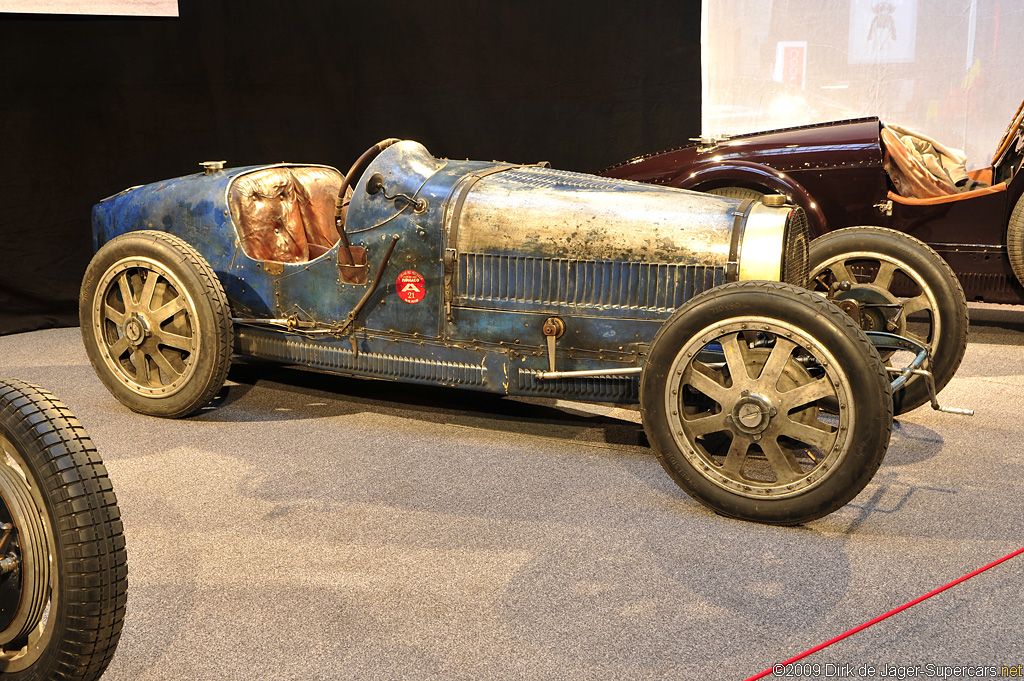

Eine Lösung wäre noch, einen Flügel der Flügelmutter zu durchbohren
und einen Sicherungsdraht zu verwenden.
Siehe Bild Bugatti Rennwagen.
