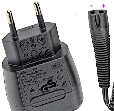

Gast #5469303
Ich hatte das Problem auch mal. Ärgerlich das.
Rasputin schrieb:
> nur die Führung für den Verpolschutz?
Ja.
Rasputin schrieb:
> (Pinbelegung, Versorgungsspannung, Max-Strom)
Pinbelegung siehe Bild, ist von
https://www.amazon.de/2-polig-Elektrorasierer-Ladeger%C3%A4t-Kabelleine-EU-Stecker/dp/B00YPG3OKI
12VDC 400mA steht auf dem Netzteil. Das Netzteil ist ziemlich "weich",
es wird während des Ladens auf wesentlich niedrigere Spannung runter
gezogen. Labornetzteil auf 12V/400mA und 30Ω sollten es tun.

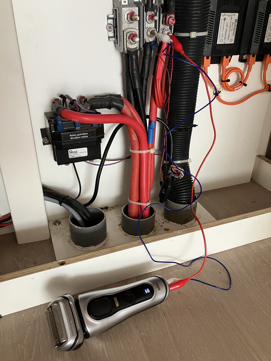

#8100454
rasyrer schrieb:
Pinbelegung siehe Bild, ist von https://www.amazon.de/2-polig-Elektrorasierer-Ladeger%C3%A4t-Kabelleine-EU-Stecker/dp/B00YPG3OKI
Danke, dass Du das Bild auch angehängt hast, denn der Link ist inzwischen tot. War die einzige Referenz zur Polarität, die ich online finden konnte, und hat mir erlaubt, mein kaputtes Netzteil zu ersetzen. Rasierer lädt wieder! :)
Da hier die Stromaufnahme diskutiert wurde: In dem beinahe leergenudelten Zustand, den mein Rasierer hatte, nahm er sich bei 12V ca 260mA von meinem Netzteil (einer dieser AliExpress Buck-Converter mit Display und Drehregler). Wenn man den Rasierer aber dann einschaltet, fiel die Spannung bei 1A Limit auf 3V ab. Je mehr Strom ich freigab, desto hörbar "kräftiger" lief der Rasierer, aber als bei 3A immer noch nur 9V statt 12V anlagen, habe ich es dann nicht weiter probiert. Vielleicht verstehe ich was falsch (bin kein Elektriker), aber wo gehen die knapp 30W hin, die ein Rasierer zieht?! o_O
Keine Ahnung ob das zum Altern oder Kaputtgehen der Netzteile beiträgt. Meines war gut 20 Jahre alt, aber ich habe mich hin und wieder mit dem Rasierer am Netzteil rasiert wenn der Akku schlapp war. Nun hängt ein 1.5A Netgear als Ersatz dran, aber ich werde so wohl nur noch laden, nicht mehr beim Laden rasieren.
Vielen Dank für die hilfreichen Infos! :)
