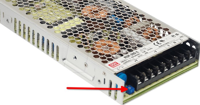

Warum geht denn niemand auf meine beschriebene Kombination von Diode und
Shuntregler ein? Oder habe ich da so einen großen Denkfehler. Natürlich
würde Diode alleine oder Shuntregler alleine nicht zum Ziel führen, aber
die Kombination evtl. schon...?
> Die sind einfach zu finden. Nimm ein 12V-Netzteil mit einem Poti zum
> Einstellen der Spannung..
> z.B.:
> https://www.reichelt.de/schaltnetzteil-geschlossen-200-w-12-v-16-7-a-mw-rsp->;
200-12-p147911.html
--> Danke!
