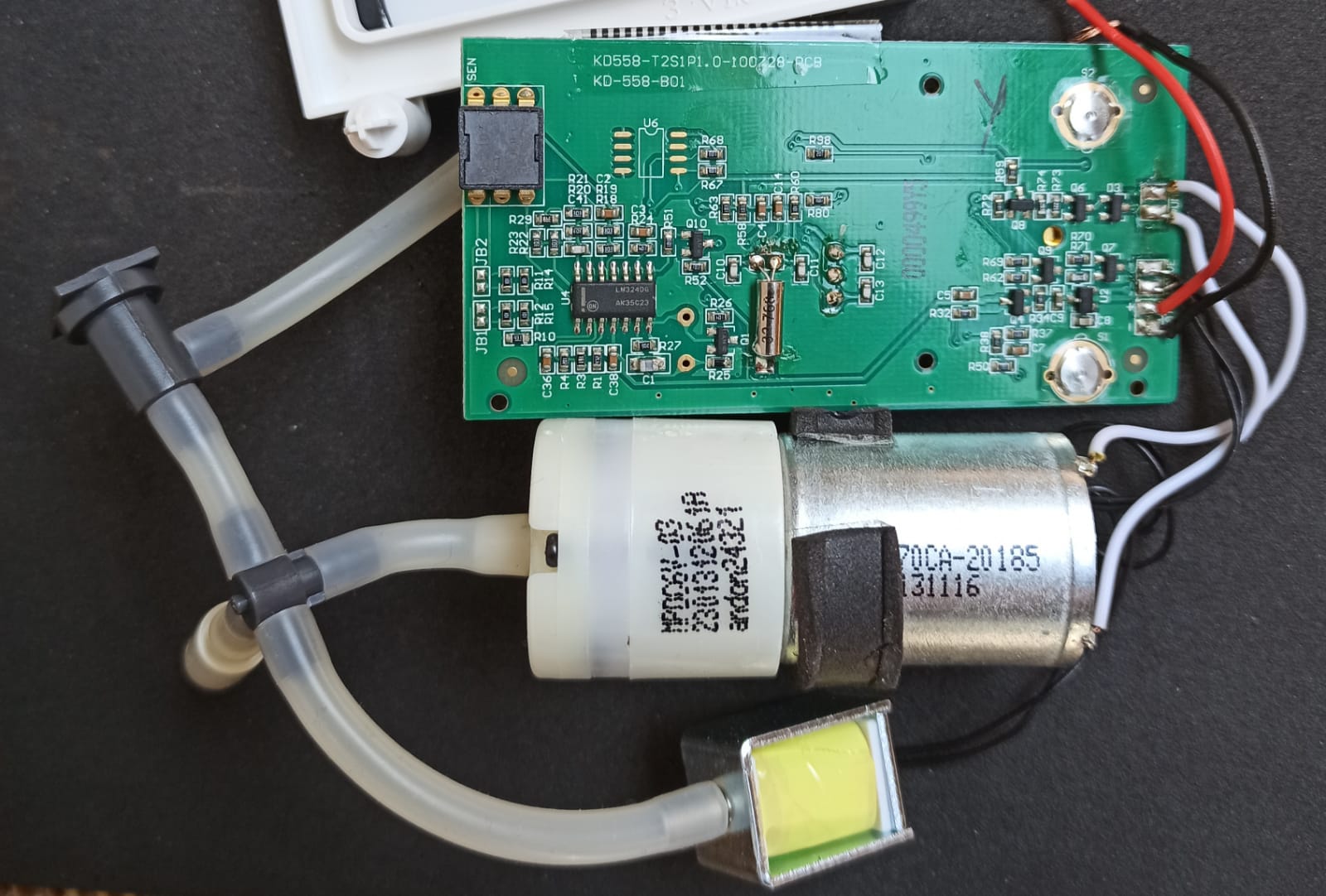

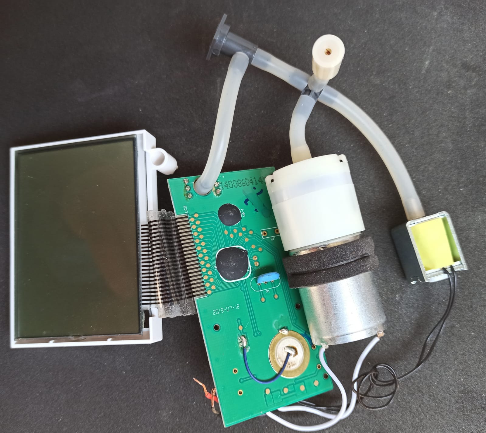

Habe das Teil demontiert. Hauptsächlich hat mich interessiert wie die Auswertung gemacht wird?
Mit einen Mikrofon-oder Drucksensor. Sieht aus als wenn es ein Drucksensor ist?
Das Teil habe ich mal mit 12V betrieben, läuft auch, wie lange, keine Ahnung. Geht sowieso den weg der Endlichkeit.
Mit 5V machte die Pumpe nicht mit 4 mal 1,5V sind Nötig!
Die Einzelteile Druckpumpe,Überdruckventil,Ablassmagnet, Leiterplatte mit Drucksensor.
Kennt sich damit hier einer aus?

Das Teil funktioniert wie folgt, etwa wie das manuelle beim Doktor:
Als erstes pumpt das Teil auf nen festen Wert auf. Dann wird langsan die Luft rausgelassen, bis der Puls erkannt wird, entweder durch Elektretmikrofon bei den Teilen, die am Handgelenk funzen oder durch den Drucksensor bei Geräten mit Manschette. Das Luftablassen wird dann eingestellt und die Drücke gemessen, berechnet und angezeigt.
