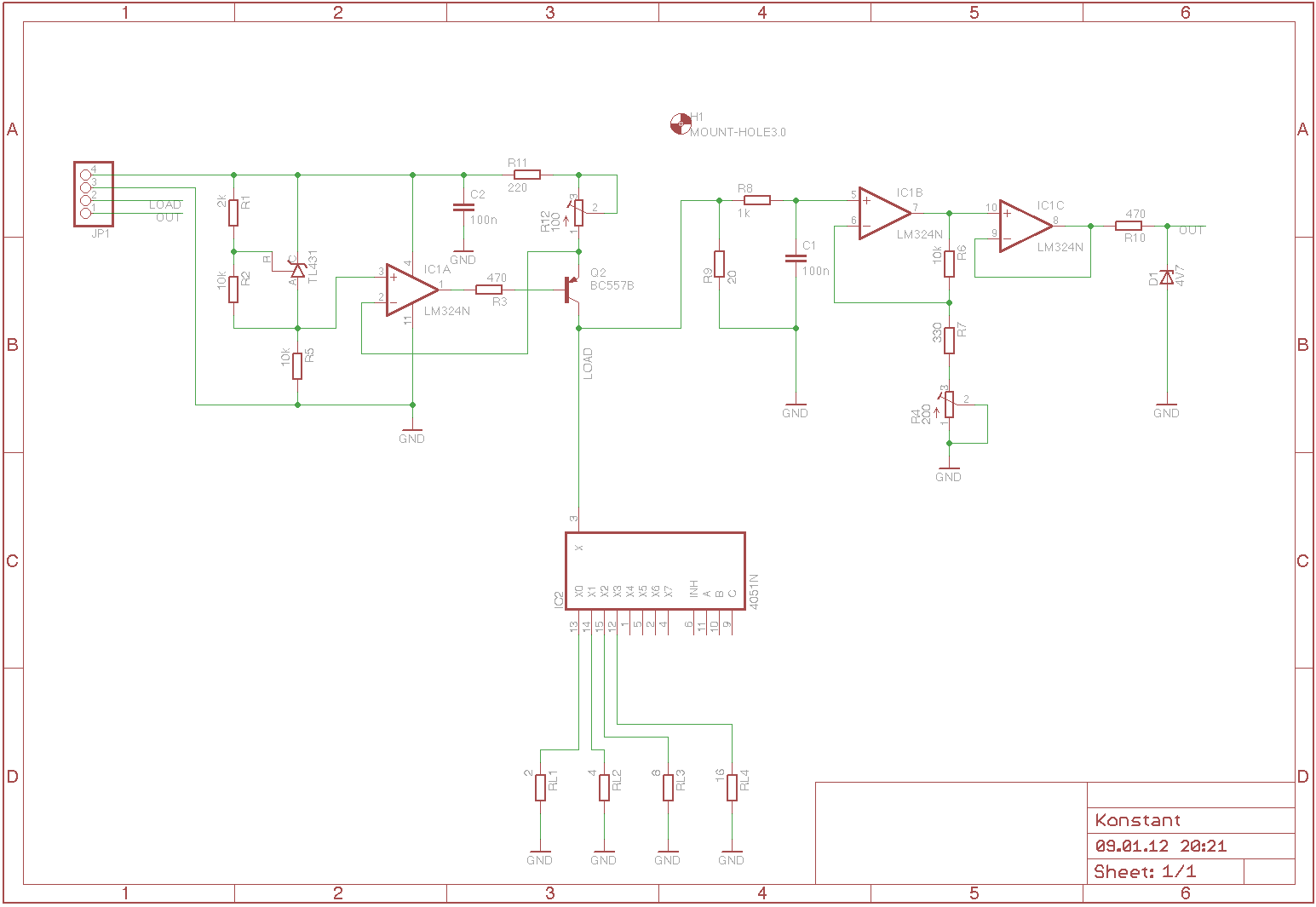

Guten Abend!
Wie ihre vielleicht schon in einem anderen Thread gesehen habt habe ich
eine Konstantstromquelle gebaut für die Messung von Widerständen.
Jetzt möchte ich mehrere Widerstände nach der Reihe durchmessen. Ich
habe das in der Schaltung mit den 4051 angedeutet. Leider lässt sich das
mit diesem nicht machen da der Widerstand des Schalters ja um dei 250
Ohm hat. Bei einem Konstantstrom von 10 mA liegen hier schon über 2,5V
an die auch mit gemessen wird.
Wie kann ich sonst einen Analogschalter mit sehr niedrigem Ron
realisieren?
> realisieren?
Zwar gibt es niederohmigere (MAX14536E , MAX4735 )
aber das Hauptproblem ist deine Schaltung:
Du misst den Widerstand des Analogschalters mit.
Das ist ungeschickt.
Mit einen extra Verbindung über die kein Strom fliesst,
brauchst du nicht so teure Anaklogschalter.
Es ist aber sowieso unklar, was deine Schaltung überhaupt soll,
mit dem 20 Ohm Widerstand parallel zum zu messenden Widersatdn ist es
kompletter Humbug.

Wie meinst du das mit der extra Verbindung?
Der 20 Ohm Widerstand hat den Sinn das die Spannung am Ausgang nicht
über 4V steigt wenn kein Messwiderstand angeschlossen ist.

Und was ist der Sinn davon? Wirf diesen sinnlosen 20 Ohm raus und
spendiere deiner Schaltung einen zweiten Analogmux parallel zu dem
ersten - bis auf Pin 3. An dieses kommt dein OpV-Eingang. Hast du's?

Du brauchst keinen anderen Analogschalter, sondern eine andere
Schaltung. Du kannst z.B. alle zu messenden Widerstände in Reihe
schalten und mit einem doppelten Analogschalter nur die Spannungs-
messanschlüsse umschalten.

Ich baue gerade eine Zündmaschine für die Pyrotechnik. Dabei habe ich
einen Empfänger mit 8 oder 16 Kanälen. Davon können manche nicht
beschalten sein. Das heißt ich habe auf Kanal 1, 2, 6 einen Zünder
angeschlossen. 3, 4 und 5 nicht. Wenn ich nun diese Kanäle messe dann
steigt die Ausgangsspannung auf über 5V und der A/D Eingang am uC wird
das nicht mitmachen. Deshalb der 20 Ohm Widerstand.
Deshalb habe ich diese eine Konstantstromquelle die ich durch die
verschiedenen Kanäle schalten möchte.

Das heißt ich soll 2 Analogschalter verwenden. Mit dem einen schicke ich
die 10 mA durch den Widerstand und mit dem Zweiten schalte ich mir die
Spannung an den uC?
Was macht dann die Zenerdiode nach dem 2. OP ?
Ich glaub bald Du willst das nicht verstehen:
Der 20 Ohm-Widerstand nimmt einen Teil des Konstantstroms auf.
Wieviel, das hängt vom Widerstand ab, der durch den Mux parallel
geschaltet ist.
Oder glaubst Du, wenn Du einen Widerstand durch den Mux dazuschaltest,
daß dann der Konstantstrom nur durch diesen fließt?
Deine Schaltung ist rechter Mist. Nur weil Du Dir vorstellen kannst, es
würde funktionieren, wird es das noch lange nicht tun.
Ratschläge zur Verbesserung gab es genug, sehr gute sogar.
Befolge sie, tu es einfach.

Ich weiß genau was der 20 Ohm Widerstand macht. Ich weiß auch das der uC
den dann rausrechnen muss um auf den Messwiderstand zu kommen. Die
ersten Messungen zeigen das auch.
Ich weiß auch das es mit dem MUX nicht funktioniert wie ich das
gezeichnet habe. Hättest du den Eingangspost gelesen dann hättest du das
herauslesen können. Deshalb frage ich auch nach alternativen.
Ratschläge nehme ich auch gerne an und setzte sie um. Das kann ich aber
nicht wenn die Sachen sehr knapp verpackt sind. Ich kenne z.B.
Vieleitertechnik und weiß wie sie funktioniert. Nur was soll ich mit der
Information? Ich würde das so umsetzten das ich mit 2 MUX 2 Leitungen an
den Widerstand bringe. Deshalb habe ich nochmal nachgefragt.
>Spannung an den uC?
Meß diese Spannung, ohne sie großartig zu belasten und gut.

Dann werd ich das mal so mitnehmen und schaun was ich zusammen bringe.
Wie soll ich allerdings den Tot meines A/D Eingangs verhindern wenn kein
Widerstand angeschlossen ist wenn ich die 20 Ohm entferne?
> kein Widerstand angeschlossen ist wenn ich die 20 Ohm entferne?
Mit einer komplett anderen Schaltung.
Die vor allem viel einfacher sein sollte,
als Stromquelle z.B. reicht sicher ein simpler Vorwiderstand,
die n Zündleitunge kann man einzeln mit A/D-Eingängen eines uC
überwachen, der hat ja mehr als 1 Eingang.
Da bleiben von deiner Schaltung 0 Bauteile übrig,
und 0 Bauteile können nicht kaputt gehen und
nicht fehlerhaft werden.
Eine nicht zu unterschätzende Sicherheit bei Pyrotechnik.
