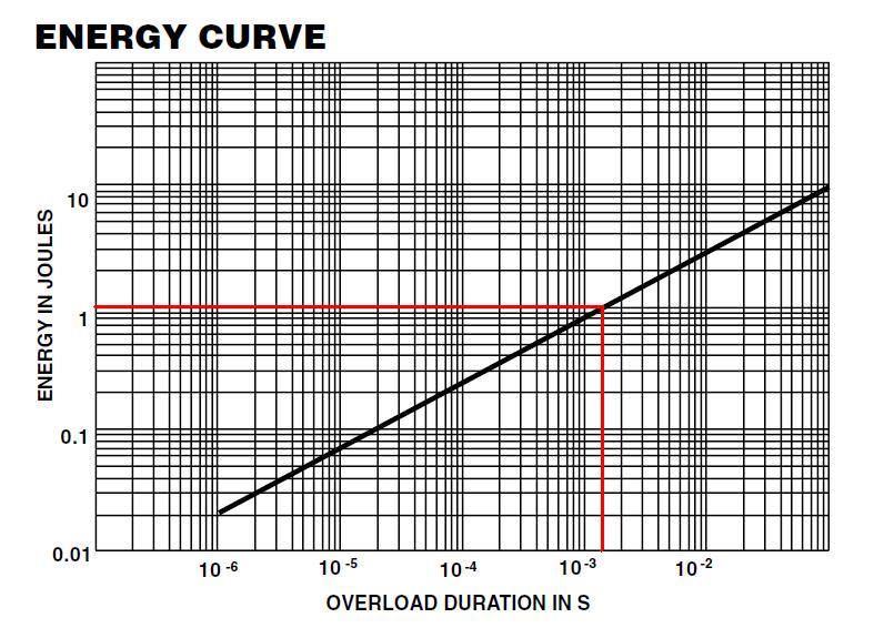

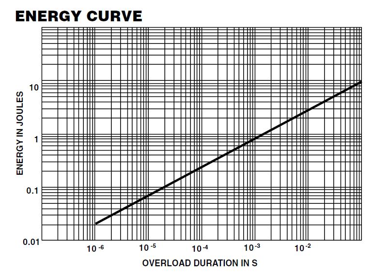

ich kann diese Kurve eines Leistungswiderstandes RTO-50 (Vishay) nicht
richtig verstehen.
1.Warum ist die Impulslänge kürzer mit kleinerer Energie-Menge?
2.Wie verwende ich die Kurve überhaupt? Angenommen ich habe ca. 7J an
Energie an meinem R, heißt es dass sie max. 0,6 Sekunden anliegen darf?
Warum darf dann 1J nur 15ms anliegen?
Ich wäre dankbar für einen sinnvollen Tipp.

Zunächst hast Du Dich beim Ablesen um den Faktor 10 vertan: 1 J darf nur
1,5 ms anliegen.
Ich würde das so interpretieren, dass wenn 1 J in weniger als 1,5 ms
"verbraten" wird, dass er dann Schaden nimmt, weil die Wärme nicht
verteilt bzw. abtransportiert werden kann.

Bist du dir da sicher? Also ich lese bei einem Joule etwas zwischen 10
und 20 Millisekunden ab, also ca. 15ms.
Aber jetzt zur deiner Interpretation: heißt es dass 1 Joule hier länger
als 15ms anliegen müssen damit sich die Wärme verteilt? Das ergibt doch
keinen Sinn, irgendwann mal wird doch der Widerstand überhitzt. Ein
kurzer Impuls wird hier schon von der Wärmekapazität des Widerstandes
"geschluckt".

Je länger es dauert um eine gewisse Energie in dem Widerstand
umzusetzen, desto höher darf die Gesamtenergiemenge sein, weil sich die
Energie (in Form von Wärme) besser verteilen kann.
Beispiel:
Ein ultrakurzer aber entsprechend stärkerer Impuls würde bei der
gleichen Energiemenge wie ein 100x langsamerer Impuls den Draht so
schnell erhitzen, daß er durchbrennen würde obwohl der Wickelkörper/
Gehäuse noch relativ kalt sind.

Gästchen schrieb:
> Ein
> "geschluckt".
Eben nicht. Je kürzer der Impuls, desto weniger weit kann sich die
Wärmeenergie während des Pulses ausbreiten, das Volumen das die
Wärmeenergie aufnehmen muss, wird mit kleinerer Impulslänge auch
kleiner. Damit steigt der Temperaturgradient im Widerstand an.
Ja
10^-3 s = 1 ms
Länger als 1,5 ms: Ja.
> Das ergibt doch
Das steht an einer anderen Stelle im Datenblatt und hat mit der Kühlung
zu tun.
> Ein
> "geschluckt".
Wenn der kurze Impuls zu viel Energie hat, verschluckt er sich und kann
explodieren o. ä.
