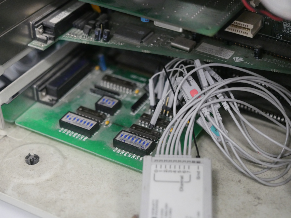

Ich habe außerdem auf eBay USA einen Modular Circuit MOD-EMUP erstanden, der in den nächsten Wochen hier eintrudeln sollte. An dem möchte ich auch messen, wie die Identifizierung (0xf8-Register) funktioniert, und ob sie sich vom HiLo unterscheidet (beim Expro ist sie wohl unterschiedlich).

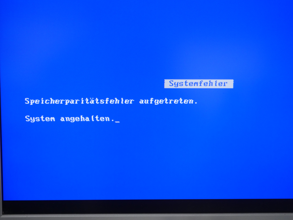

Bis dahin habe ich aber noch ein klitzekleines Problem zu lösen: Mein letzter Rechner mit ISA-Slot schafft es nur wenige Minuten bis zum nächsten Absturz. Wahrscheinlich extremer Ripple auf der Versorgung (sonst würde der VGA-Output nicht so zittern), und ich habe keine Lust zu suchen, ob das ein point-of-load Regler auf dem Mainboard, oder das Netzteil ist. Bei Geräten dieses Alters hangelt man sich stündlich von Reparatur zu Reparatur, und das will ich mir nicht antun. Stattdessen habe ich gemessen, wie die drei möglichen Zugriffe auf IO-Adressen aussehen und denke mir was Anderes aus. Wenn das gelingt, stünde die ISA-Karte zur Disposition, aber wenn das wirklich gelingt, hast Du wahrscheinlich gar kein Interesse mehr an der ISA-Karte.
