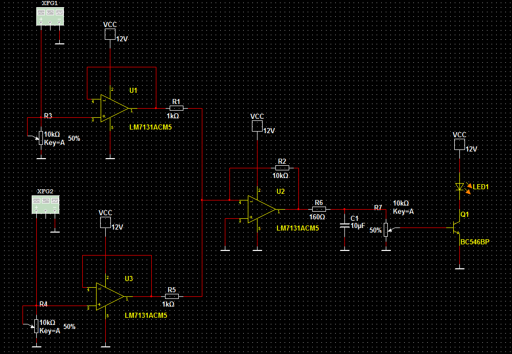

Danke für eure Hilfen! Ich habe im Anhang einen Schaltplan
zusammengebastelt. Die R-Werte würde ich so nehmen wie sie Drin
stehen...
Ich würde nur Wahrscheinlich einen anderen OPV und n anderen NPN
nutzen..
Wäre das von der Idee her erstmal okay so?
Die beiden Funktionsgeneratoren "XFG.." wären dann jeweils die
Stereoeingänge..
Kann ich das so nutzen? :)
Lg.
PS.: Bei der Led am BC... Das is kein Fehler... Die LED Stripes haben ne
Aktive elektronik die einfach kontinuierlich die 12V braucht und den
strom dann Selbst regelt. (~400mA   --> daher Andrer NPN ;)  )
Nein.
Potis schaltet man als Spannungsteiler und nicht als Kurzschluß.
Peter
Ich würde auch noch 'nen Kondensator in die Signalleitung
(Gleichspannungsentkopplung) setzen und eventuell die
Widerstandswerte insgesamt etwas höher ansetzen. Zusätzlich
zur Potiakrobatik.
...könnte mir auch gefallen um Gleichspannung zu verhindern. Aber 4,7uF
und 10k könnten je nach Quelle etwas dämpfen... Der Versuch macht klug.
Wir wissen nicht genau woher das Signal kommt. Ein alter, hochohmiger
Plattenspieler wäre hier als Quelle ungünstig.

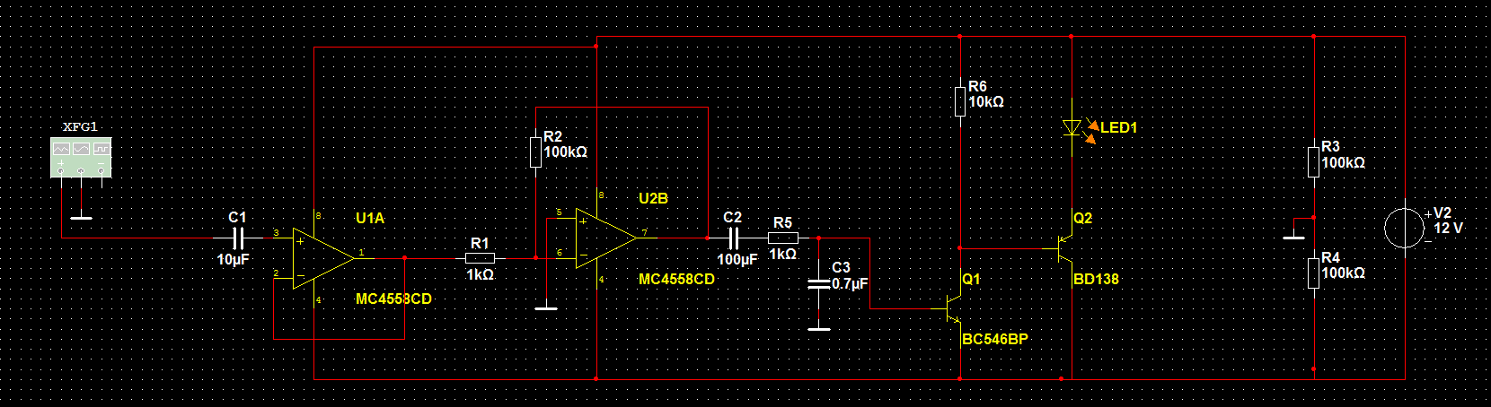

Hallo. so aufgebaut bissl Probiert und festgestellt das das teil
Überhaupt nicht funktioniert.
Ich hab schon am ausgang des ersten OPV feste Ube dauerhaft.. trotz
koppel-C...
Irgendwie hab ich n denkfehler drin! :/
lg
... kurze Ergänzung: Wenn ich die Impendanzwandlerstufe ausmesse, fällt
auf, dass wenn ich den Ausgang des Funktionsgen. (Vpp4V) mit dem Eingang
des OPV verbinde dass dann selbst ohne last (Oszi) die Spannung im
Funktionsgen. um fast 1,5V zusammenbricht... Ich weis ja nicht aber das
is iwie untypisch für einen OPV-Impendanzwandler der ja eig. einige MOhm
haben soll... :/
Was läuft hier falsch!?
Der OPV braucht doch eine duale spannungsversorgung um mit einer echten
Wechselspannung klar zu kommen. Entweder du verpasst ihm eine, oder Du
legst das Audiosignal per Koppelelko + Spannungsteiler auf halbe
Betriebsspannung. Duale Versorgung ist natürlich besser.

Hi
So wie in der oben abgebildeten Schaltung kann das nicht funktionieren.
2. Deine +Plus-Eingänge der OP gehören auf die halbe Betriebsspannung.
So wie das geschaltet ist geht der OP sofort auf Anschlag.
Also ein Koppel-C zum Plus-Eingang. Den Pluseingang noch über einen
hochohmigen Spannungsteiler z.B 2 x 100k auf die halbe Betriebsspannung
legen.
Auch beim 2. OP muss der Plus-Eingang hochgezogen werden.
Natürlich muss der Gleichspannungsanteil am Ausgang wieder abgetrennt
werden. Also nochmal ein Koppel-C.
Zum Schluss würde ich dem Treibertransistor noch eine Diode vor der
Basis spendieren, dann sollte es gehen.
Viel Spaß
Gruß Fritz
So ich kann verkünden das es scheinbar unmöglich ist.
Intakte Dioden richten im übrigen auch nicht mehr gleich!
Und funktionstüchtige Transistoren lassen sich auch nicht mehr steuern
obwohl Ube bei 0,711V und Ibe mehr als ausreichend zur verfügung steht.
Wahrscheinlich gelten heut die Gesetze der ET nich.. ich versuchs Später
erneut...
Langsam verzweifle ich hier! Es kann doch nunmal nich so schwer sein! :(
Was is an dieser schaltung falsch (auser das ich die DIODE jetz
weggelassen habe. Muss ja auch ohne gehen da die BE-Strecke selbst ne
DIode darstellt.)
Lg
Und noch eine ergänzung: Warum habe ich jetz auf sowohl auf der plus als
auf der Minus leitung gegen masse ein signal anliegen!?!?!?
Ich komm mir irgendwie total verar***t vor.

Naja, also Du willst ja scheinbar mit dem Kopf durch die Wand. Warum
probierst Du nicht einfach aus, was ich Dir geschrieben habe.
Komperatoren gibt es doch nicht umsonst. Auch deine Ausgangsstufe ist
"interessant". Du hast da im Leerlauf eine U_BE von -12V an einem NPN
Transistor. Was erwartet du, dass hier passiert?
