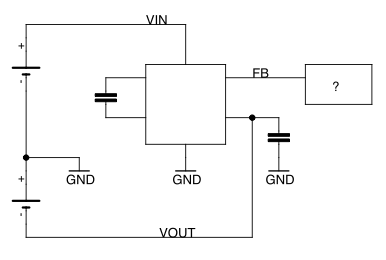

hat jemand Erfahrung oder Informationsquelle zu folgender Frage:
Falls am Ausgang von MAX889 eine höhere Spannung anliegt (Akku) als
gerade am Eingang (ein anderer Akku), wird die Energie
zurücktransferiert?
Natürlich ist mir die invertierte negative Ausgangsspannung klar, aber
reden wir mal bitte kurz nur von absoluten Werten.
Laut
http://www.produktinfo.conrad.com/datenblaetter/150000-174999/170181-da-01-en-IC_MAX889TESA_SO8.pdf
Seite 6, Bild 2. und 3. ja, wenn die Switches bidirektional arbeiten
können und es kein sonstige Blockaden in der integrierter Schaltung
gibt.
Danke voraus für die Inputs
Michal

OP #3767881
Easylife schrieb:
> Verstehe nicht ganz, wie du das meinst.
> Am Ausgang sollte natürlich keine höhere Spannung anliegen, als am
> Eingang.
Normal natürlich nicht, die Frage ist aber was ist wenn?
> Du willst ja aus der Eingangsspannung eine negative Spannung erzeugen.
In dem Fall nicht, ich möchte die zwei Spannungen verlustarm angleichen.
Ich habe eine einfache Skizze angehängt.
Gast #3767895
Also ich bin mir fast sicher, dass du für diese Aufgabe das total
falsche Bauteil rausgesucht hast.
Der MAX889 erzeugt aus einer positiven Versorgungsspannung eine negative
Spannung (Chargepump). Ausser dass dabei auch ein Kondensator geladen
und entladen wird, um die negative Spannung zu erzeugen, hat das mit
deiner Anwendung sehr wenig zu tun.
Warum baust du es nicht so auf, wie in deinem Diagramm gezeigt?
Ein Taktgeber, ein Inverter, und 2 MosFETs?
Dabei musst du noch sicherstellen, dass die 2 MosFETs etwas versetzt
durchschalten, der Zwischenkondensator muss ja auch geladen werden, und
du willst die 2 Spannungsquellen nicht auch nur kurz direkt miteinander
verbinden.
Evtl. wäre ein uC zur Ansteuerung das Beste. Über die ADCs kannst du
dann auch den Punkt herausfinden, an dem die Spannungen sich angeglichen
haben.
Gast #3767982
Ja, das ist ein Symbolbild für die prinzipielle Funktion.
Achte auch mal darauf, wo jeweils GND auf den beiden Seiten liegt.
Also, wenn überhaupt, dann versuche die Batterien in Reihe zu schalten,
so dass eine der Batterien für den Regler nach negativer Spannung
aussieht.
Dann musst du dir noch irgendwas einfallen lassen, um den Feedback Pin
auszutricksen, denn du willst den Regler ja immer aktivieren, sobald die
Spannungen in den Zellen unterschiedlich ist.
Ob der Regler überhaupt in der Lage ist, direkt eine Batterie bzw. einen
sehr großen Kondensator am Ausgang zu akzeptieren ist fraglich.
Evtl. sind auch intern Dioden verbaut, die dir einen Strich durch die
Rechnung machen.
Insgesamt wohl eher eine Schnapsidee... Probier's einfach aus...
OP #3768157
Ja so ist es, die Batterien werden in Serie sein.
FB wird auf = -Vin eingestellt, dann sollte er immer angleichen.
Die Frage ist eben ob jemand weiss ob es auch zurück fliessen kann.
Strom wird von MAX889 automatisch begrenzt, für größere Batterie oder
Superkondensator wird er sich halt Zeit nehmen müssen aber das ist kein
Problem.
Schlechte passive Balancer arbeiten mit 100 mA verbraten, MAX889 kann
200 mA und zwar nicht verbraten sondern woanders schicken; ist ja
effektiver.
Weiss sonst jemand was darüber?
Gast #3768219
Ich denke das wird nicht so sein.
Als Spannungsregler hört der Regler dann auf zu pumpen, sobald die
Spannung am Ausgang niedriger wird als die Referenz (=Eingang).
Für erste Versuche, ob es auch in Gegenrichtung funktioniert würde ich
FB mal so einstellen, dass ständig gepumpt wird. Passiert ja nichts,
wenn beide Zellen gleiches Niveau haben.
