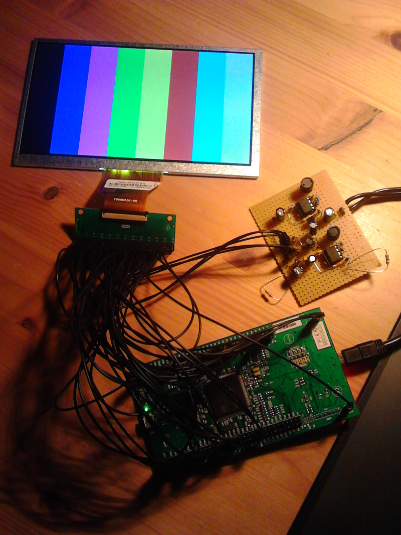

m.n. schrieb:> Chris D. schrieb:>> Da vermutest Du falsch ;-)>>>> Nie einen C64 programmiert?>> Nein, der kam nach meiner Zeit ;-)
> Ich sollte wohl das Datenblatt des ..429 näher ansehen.
Ok, etwas Offtopic - aber das Prinzip ist eigentlich recht einfach und
es zeigt auch, wofür man Rechenleistung benötigen kann - passt also doch
wieder etwas in den Thread ;-)
Man arbeitet (wie normalerweise auch) mit zwei Puffern, die aber
natürlich im Falle des 429 kleiner als der Bildschirm sein müssen, da
der Controller nur 256kB an Bord hat.
Der LTDC hat eine schöne Interruptquelle: den Rasterzeileninterrupt.
Diese Unterbrechung wird immer dann ausgelöst, wenn die aktuell
ausgegebene Zeilennummer der im LTDC_LIPCR entspricht.
Man macht nun nichts anderes, als bspw. jeweils 50 Zeilen abzuwarten und
dann in der ISR den Puffer jeweils umzuschalten und die neue
Zeilennummer für den nächsten Interrupt zu setzen. Während dieser Puffer
ausgegeben wird, kann man dann den Inhalt für die darauffolgenden 50
Zeilen berechnen usw.
Natürlich muss der 429 dabei ständig die Grafiken im jeweilgen Bereich
neu berechnen und für Videoausgaben etc. ist das Verfahren wohl eher
nichts, aber für viele Anwendungen ist das kein Problem. Man lässt die
Berechnung einfach in einer eigenen Task hoher Priorität laufen, dann
bleibt noch genug Zeit für anderes.
Wenn man dann noch mit der Palette des LTDC arbeitet, benötigt man auch
nur noch ein Byte pro Pixel und hat doch 24 Bit Farbraum zur Verfügung.
Für normale Touchscreenanwendungen reicht das locker aus.
Ob es dem Auge auffällt, wenn man bei hoher Auslastung bspw. einfach
einen der 60 Frames pro Sekunde komplett weglässt, müsste man sehen.
Und schwupps ist der externe RAM unnötig und man hat deutlich mehr
Ausgänge zur Verfügung :-)
Beim C64 wurde das auch genau so gemacht. So konnte man in jedem Bereich
acht Sprites darstellen, die dann nur entsprechend umgeschaltet wurden.
P.S.: Ich hab einfach mal ein Bild meines gestrigen Erstversuchs
angehängt. Der zeigt bisher freilich nur ein Testbild - aber das Prinzip
funktioniert flackerfrei - man sieht keinen Unterschied zur Ausgabe mit
dem externen RAM. Sorry für die Qualität - ist vom Smartphone bei
Glühlampenlicht aufgenommen ;-)

Chris D. schrieb:> Und schwupps ist der externe RAM unnötig und man hat deutlich mehr> Ausgänge zur Verfügung :-)
Das ist m.E. der wirkliche Pferdefuss, zumindest in den LQFP100
Gehäusen. Die Anschlüsse (und man siehts ja an Chris' Aufbau) sind wie
Kraut und Rüben über das Gehäuse verteilt - den Jungs bei STM müsste man
mal ihre Drogen entziehen.
Allerdings kann man ja skalieren und nach dem Prototyp auf das richtige
Gehäuse (gibt ja LQFP176 oder sogar BGA216) umsteigen, dann entspannt
sich die AF Belegung wieder.

Matthias Sch. schrieb:> Chris D. schrieb:>> Und schwupps ist der externe RAM unnötig und man hat deutlich mehr>> Ausgänge zur Verfügung :-)>> Das ist m.E. der wirkliche Pferdefuss, zumindest in den LQFP100> Gehäusen. Die Anschlüsse (und man siehts ja an Chris' Aufbau) sind wie> Kraut und Rüben über das Gehäuse verteilt - den Jungs bei STM müsste man> mal ihre Drogen entziehen.
Das stimmt - dadurch, dass man für die LTDC-Ausgänge auch keine
Alternativen hat, blockiert das schon einiges. Unschön - aber wir sind
schon froh, dass es den LTDC endlich gibt. Zusammen mit Chrome Art kann
man jetzt shcon einiges machen. Und der externe Grafikcontroller würde
auch ein paar Pins belegen.
> Allerdings kann man ja skalieren und nach dem Prototyp auf das richtige> Gehäuse (gibt ja LQFP176 oder sogar BGA216) umsteigen, dann entspannt> sich die AF Belegung wieder.
Ja - für Anwendungen mit externem RAM werden wir auf jeden Fall den
LQFP176 oder gar LQFP208 nehmen. An BGA traue ich mich erst, wenn unsere
Dampfphasenlötanlage komplett ist ;-)

A. K. schrieb:> ein wenig auf den übrig> bleibenden Pins.
Das hast du aber nett ausgedrückt, vor allem das 'ein wenig' :-) Das ist
jedenfalls beim F429 Disco so bescheuert, das du nicht einen einzigen
8-bit Port am Stück hast - 5 sind das höchste der Gefühle. Chris
Radikallösung, das LCD einfach runterzurupfen, kann ich da gut
verstehen, hehehe. Gut, bei mir ist das F429 Disco Board mittlerweile
ein kleines Handheld Oszi, das geht mit der Pinbelegung gerade so auf.
Aber mehr als 2 ADC Kanäle? Pustekuchen...
Chris D. schrieb:> Ob es dem Auge auffällt, wenn man bei hoher Auslastung bspw. einfach> einen der 60 Frames pro Sekunde komplett weglässt, müsste man sehen.
Das wird nicht weiter stören.
Da ich Dich als pragmatischen Menschen bezüglich Kosten-Nutzen-Stückzahl
in Erinnerung habe, wundert es mich, daß Du wegen ein paar Euro,50
'Würmer' in die Software einbauen möchtest. Andererseits verstehe ich
schon den Spaß, den ..429 auszureizen. Die div. internen Busse laden ja
geradezu ein, SRAM1, SRAM3 und CCM parallel zu nutzen.
Und wenn man mit einer begrenzten Anzahl statischer Bilder im Flash
hinkommt, hat Deine Lösung ja auch ihren Charme.
Nur, sobald die Anwendung z.B. mehrsprachig sein soll und dynamisch
skalierte Kurven nebst Beschriftung dargestellt werden müssen, kommt man
um einen kompletten Bildspeicher nicht umhin.
Persönlich nutzte ich dann lieber die Leistung des Prozessors, den
Bildaufbau zügig zu erledigen, als Bildfragmente herumzuschieben.

m.n. schrieb:> Da ich Dich als pragmatischen Menschen bezüglich Kosten-Nutzen-Stückzahl> in Erinnerung habe, wundert es mich, daß Du wegen ein paar Euro,50> 'Würmer' in die Software einbauen möchtest. Andererseits verstehe ich> schon den Spaß, den ..429 auszureizen. Die div. internen Busse laden ja> geradezu ein, SRAM1, SRAM3 und CCM parallel zu nutzen.
Eben, eben :-)
Aber wie Du schon sagst, war das eher eine Machbarkeitsstudie als auf
eine konkrete Anwendung gemünzt.
Davon abgesehen, dass man natürlich mehr Rechenzeit verbrät, haben wir
hier das Problem, dass sich diese Art der Ansteuerung nur mit größerem
Aufwand in bereits bestehende RTOS (z.B. NuttX) integrieren lässt, da
diese bei ihren Grafikmodulen praktisch immer von einem "normalen"
Framebuffer ausgehen.
> Und wenn man mit einer begrenzten Anzahl statischer Bilder im Flash> hinkommt, hat Deine Lösung ja auch ihren Charme.>> Nur, sobald die Anwendung z.B. mehrsprachig sein soll und dynamisch> skalierte Kurven nebst Beschriftung dargestellt werden müssen, kommt man> um einen kompletten Bildspeicher nicht umhin.> Persönlich nutzte ich dann lieber die Leistung des Prozessors, den> Bildaufbau zügig zu erledigen, als Bildfragmente herumzuschieben.
Ich habe gerade nochmal überlegt. Ist das wirklich so?
Eigentlich ist diese Ansteuerung doch sogar umso effizienter, je
dynamischer der Bildaufbau ist, denn: wenn ich sowieso den Inhalt sehr
oft neu berechnen/erstellen muss, dann ist es fast egal, ob ich das
scheibchenweise tue oder in einem.
Ich hab oben geschrieben, dass es bei Videos nicht so gut ist - das ist
natürlich Unsinn: gerade wenn ich praktisch in jedem Frame neu
Aufbauen muss, sind die Nachteile der "Scheibchenmethode" am geringsten.
Das schlechteste ist bspw. eine Touchscreenoberfläche mit irgendwelchen
Buttons, auf der fast nichts passiert.
Mehrsprachigkeit ist doch eher eine Frage der größe des Flashspeichers,
oder?
> Chris D. schrieb:>> Wenn man dann noch mit der Palette des LTDC arbeitet, benötigt man auch>> nur noch ein Byte pro Pixel und hat doch 24 Bit Farbraum zur Verfügung.>> Für normale Touchscreenanwendungen reicht das locker aus.>> Mir reichen schon < 8 Farben!> Das kann man dann je nach 'Beinfreiheit' des Gehäuses entscheiden. ;-)
Ja. Für unsere Projekte werden wir wohl den 176er und externes RAM
nehmen. Platz müssen wir nicht sparen (die Displaygröße erfordert ja
schon gewisse Gehäuseabmessungen), ebensowenig auf den Preis achten.
Aber für Leute mit einem STM32F429-DISCO und Pin-Not könnte das eine
Lösung sein: einfach das Ram runterlöten udn schon hat man reichlich
Pins mehr :-)
