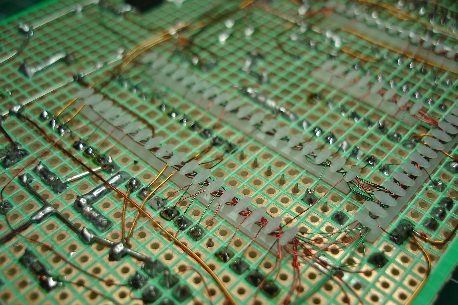

Lochraster Aufbauten mit 6502 oder Z80 gemacht haben. Auch ich habe noch
solche Kabelverhaue gefunden, die Leiterplatten aus Presspapier sind
allerdings extrem dunkelbraun geworden und ich kann nichts mehr in
Betrieb nehmen, da ich weder Eprom Simulator habe, noch Brenner, noch
die alten Software tools von damals unter DOS.

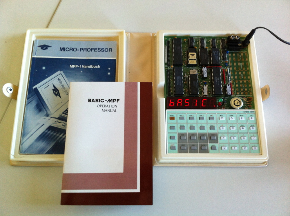

Lochraster aufzubauen. Und ein ualter verstaubter "Microprofessor" liegt
hier auch noch, Asemberprogramme auf Papier, in Codes mit Tabelle
umrechnen, eintippen als Hex .... kenne ich noch aber war "nervtötend".

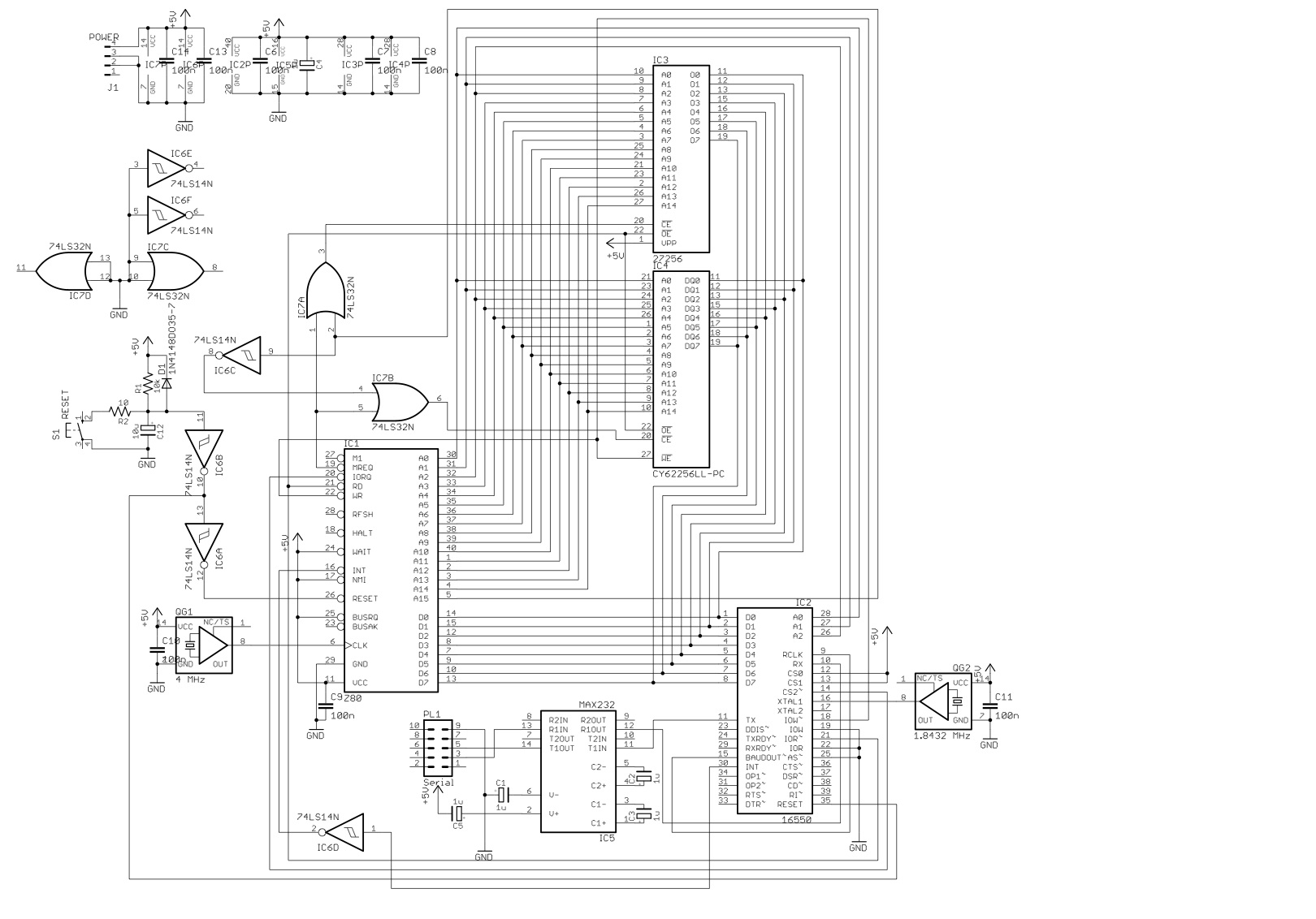

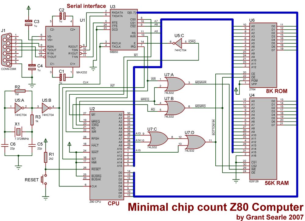

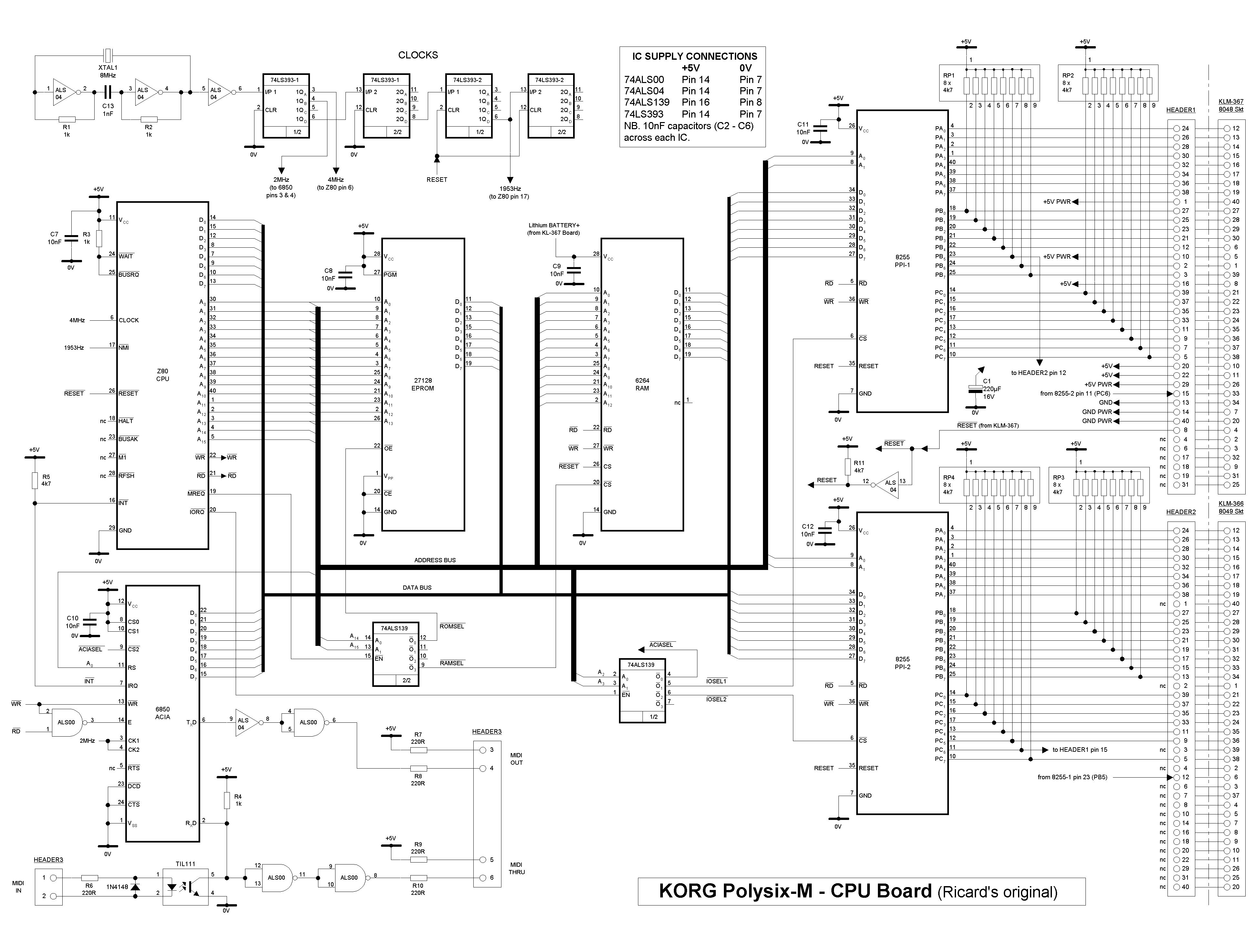

1. Schaltplan für Minimalsystem mit Uart, PIO, Ram, ROM => Ok, Internet
2. Eprom Emulator?

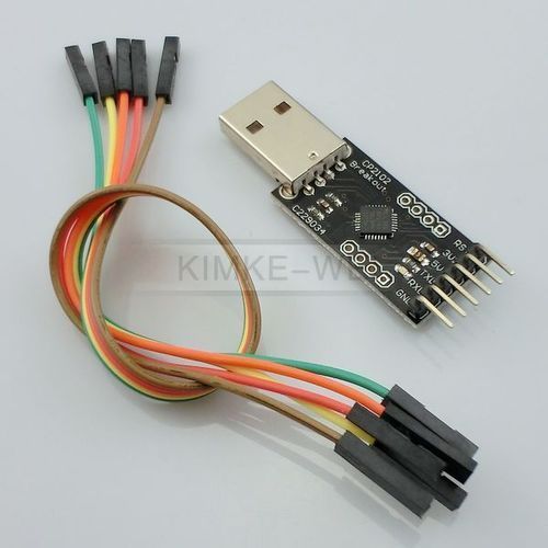

Ein RS232 Terminalanschluss am Z80 System, Uart-USB Konverter, im EPROM
ein komfortabler Monitor und ich bediene das ganze aus der Konsole von
Linux heraus, so wie ich mich auf einm Raspi auch einlogge. Programme
sollten hochgeladen werden können und im RAM ausgeführt werden.

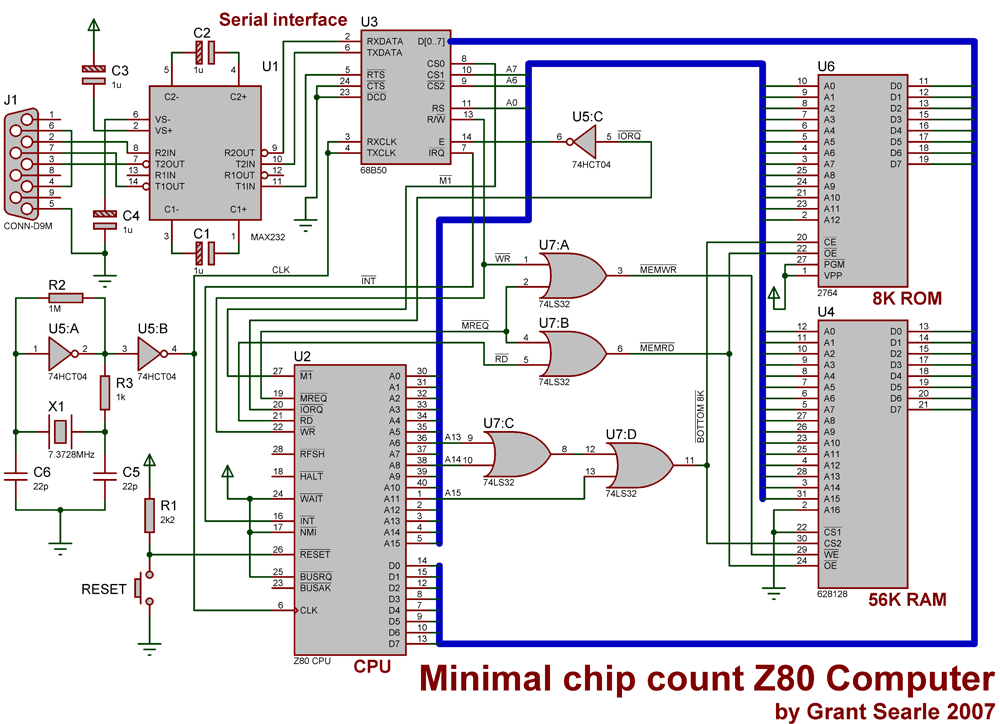

Ja, oder auch hier gibt es schon einige relativ minimale Schaltungen.

Auf all das habe ich in meinem Konzept verzichtet und durch einen
einzigen AVR ersetzt. Der Z80 ist als Anwendungsprozessor dem AVR als
Boardcontroller untergeordnet.
Der AVR kann den RAM selbstständig beschreiben und den Z80 resetten,
erspart mir also das ROM, und ist außerdem (braucht ein zusätzliches
schnelles Gatter) ein I/O-Gerät, welches UART, Floppy und (später) Timer
bereitstellt. Wenn du mit nichts kompatibel sein musst, brauchst du auch
die alten Bausteine nicht nachbilden.
Jepp. Genau so. Nur daß du dir den Monitor zumindest in Teilen selber

und bin dabei den Schaltplan in Eagle ein zu hacken. Mit der 6510 kenne
ich mich aus, damit habe ich viel gemacht damals, auch mit dem 8031 und
seinem Multiplex Bus aber Z80 eben nüscht...
Fragen:
1) I/O
Der Z80 hat wie ich sehe I/O Funktionen IN und Out und eine IOREQ
Leitung. Bindet man die Peripherie nun als I/O oder Memory Mapped ein?
So wie ich das sehe kann ich die Register des 16C550 doch locker mappen
über A15,14,13 (nutze eh nur A0 - A12), so dass ich alle Befehle drauf
anwenden kann, statt nur IN und OUT, oder?

von MaWin (Gast)
Möglichst als I/O, ergibt sauberere Programme, und die PIO braucht das
für die Interrupt-Bearbeitung.
> Der Z80 hat Bus-Steuerleitungen, Wait, HALT etc. Werden die bei einem
> Minimalsystem benötigt
Hängt von deinem Minimalsystem ab. Das Timing des Z80 ist sehr eng.
Gerade mit alten (langsamen) Speicherchips braucht man WAIT. Aber beim
16C550 nicht.

von Axel S. (a-za-z0-9)
Wie du gern möchtest. Allerdings ist der (Speicher) Adreßraum mit 64K
nach heutigen Maßstäben ohnehin eher klein. Warum sollte man davon noch
was für IO abzwacken wollen, wo man den separaten IO Adreßraum doch
geschenkt kriegt? Auch von der Decodierungslogik her ist einfacher,
separate Adreßräume zu verwenden.
Nicht zu vergessen verlangen diverse Standardumgebungen (wie CP/M und
Vettern) einen möglichst großen, von 0 an durchgehenden RAM. Ich würde
so ein System nicht anders aufsetzen, als mit einem mindestens 64K
großen RAM, das hier und da von (EP)ROM überdeckt wird. Eine neckische
Idee ist z.B. das ROM nur nach RESET an Adresse 0x0000 einzubinden und
dann als allererste Aktion ins RAM zu kopieren. Danach wird das ROM
abgeschaltet und das System läuft komplett aus dem RAM.
> Minimalsystem benötigt oder brauche ich den Bus nur, wenn ich den als
> extern ausführe, so dass ich Erweiterungskarten  einstecken kann, die
> sich den Bus holen können um auf die RAM, ROM etc zuzugreifen?
WAIT wirst du mit aktuellen Bausteinen eher nicht brauchen. Allerdings
kann man damit auch nette Spielchen machen, wie z.B. Hardware-
Einzelschrittbetrieb.
Woran du recht zeitig denken solltest, ist welchen Interruptmode du
verwenden willst. IM2 ist am leistungsfähigsten, muß aber bei der
Adreßdecodierung berücksichtigt werden, damit sowohl das Lesen des
Interruptvektors als auch das Snoopen des RETI Opcodes funktionieren. Es
gibt in diesem Bereich auch ein paar known bugs - lies also mal ein
paar Vintage Seiten genauer.

von S. R. (svenska)
> 1) I/O
Das bleibt voll und ganz dir überlassen. Für I/O-Zugriffe legt der Z80
immer einen Wartezyklus ein, aber dafür bleibt dein RAM-Adressraum
sauber. Im Gegensatz zum 8085 kannst du den I/O-Adressraum ebenfalls mit
16 Bit adressieren, aber mit 8 Bit ist es einfacher.
Wenn ich das richtig sehe, haben EPROMs ein high-aktives enable, und
SRAMs ein low-aktives. In dem Moment könntest du den Chip direkt mit A15
auswählen (und nur bei /MREQ aktivieren) und bekommst dann je 32 KB ROM
(low) und RAM (high). Damit geht aber kein CP/M.
Sinnvoll für Hardwarezugriffe sind nur Load- und Blockbefehle. Beide
gibt es auch in der I/O-Variante. Eine vernünftige Ausdekodierung von
I/O für bis zu 8 Geräte (je 32 Ports) kannst du z.B. mit einem einzigen
74xx138 machen: /M1 an EN1, /IORQ an /EN2, fertig.
> 2) Bus
An sich sind die uninteressant. An /HALT kannst du eine LED hängen, die
dir anzeigt, ob dein System gerade im Leerlauf ist (auf Interrupts
wartet), das ist auch zum Testen hilfreich.

von Erich (Gast)
Hi Christian J. (hobel) ,
du hast doch hier Beitrag "Re: Retro Fieber: Z80 oder 68000 ?"
selbst das Foto des "Micro-Professor" uPF-1 MPF-1B eingestellt!
Warum verwendest du dieses System nicht für deine Experimente?
Ist mit Z-80 und hat ausführliches Handbuch, mit Sourcelisting, mit
vielen Beispielen, auch Vektor-INT2 mode des Z80.
Handbuch inzwischen auch online; Google findet es.
Gruss

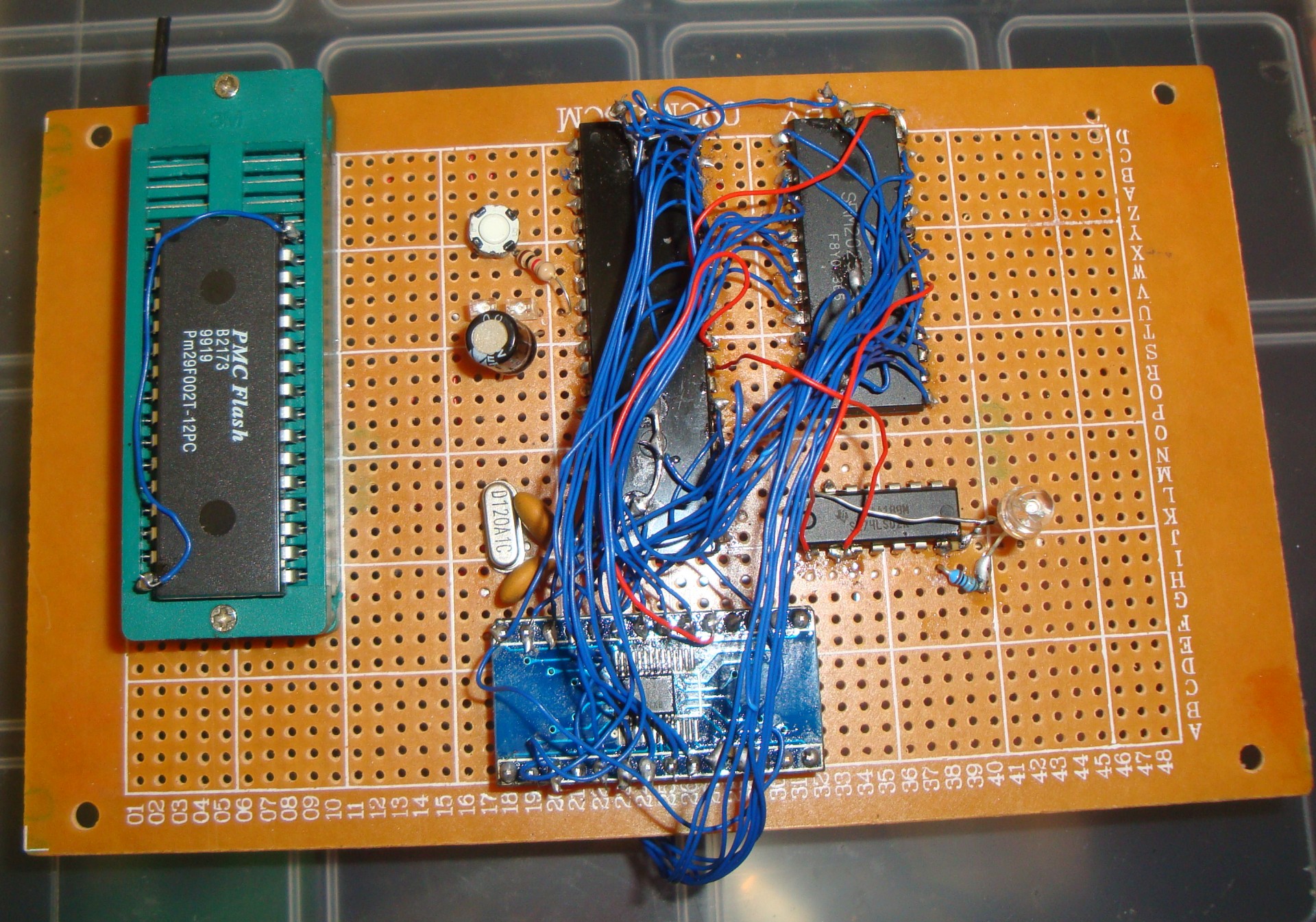

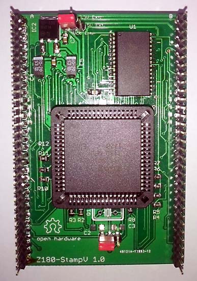

von Joe G. (feinmechaniker) Benutzerseite
Z180-System mit integrierter PIO, CTC und SIO und 512k RAM, ein AVR
ersetzt den EPROM.
Beitrag "Z180-Stamp Modul"
oder ganz klassisch mit Z80
http://www.projekte.daleske.de/cpm/06_z80hwe/cpm_z80hwe.htm

http://searle.hostei.com/grant/cpm/index.html
Der hie baut sogar "Pong" selbst nahc mit TTL.... denke mal er hat keine
Familie und sehr viel Zeit :-), siehe Bild.
http://searle.hostei.com/grant/pong/index.html

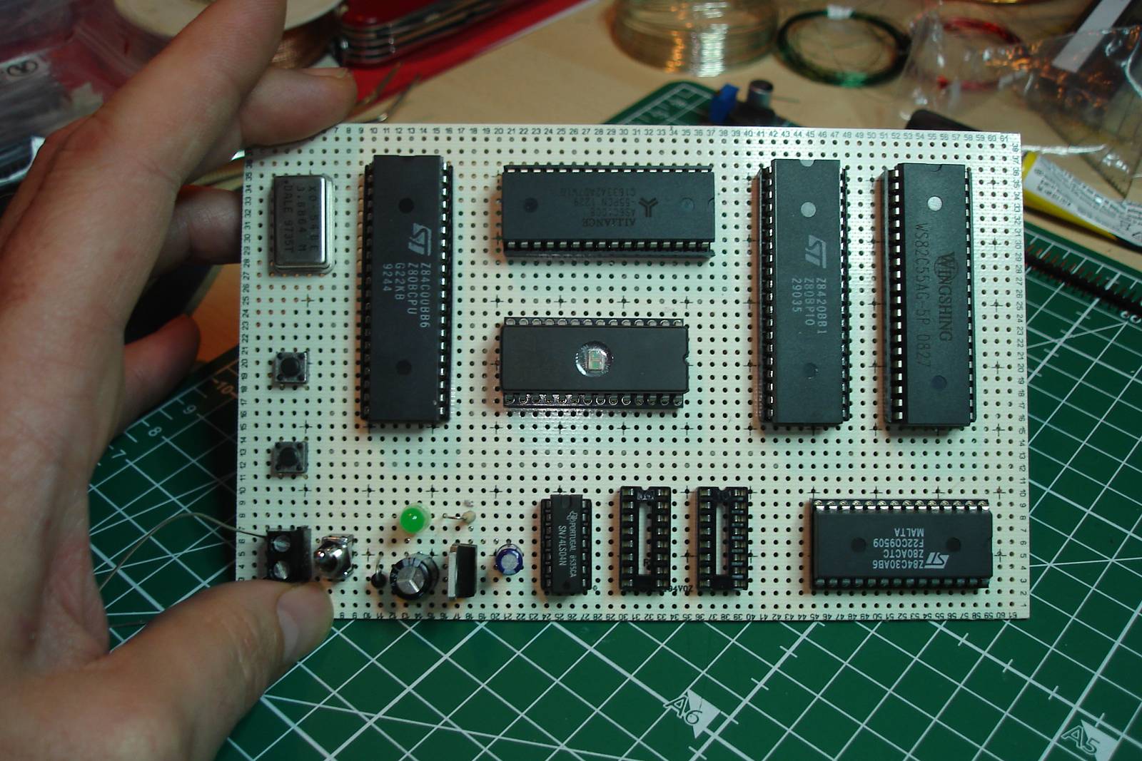

ich denke ich habe mich entschieden. der Junge hat alles wunderbar
beschrieben, an jedes Detail gedacht und vor allem hat er ein komplettes
BIOS geschrieben mit Basic Interpreter und einem Terminal Adapter für
den PC. Das denke ich spart deutlich Arbit und Basic ist ja ok.
http://searle.hostei.com/grant/z80/SimpleZ80.html
Anbei mal ein echter "Bill Gates" von 1978 .... ein Basic Interpreter.

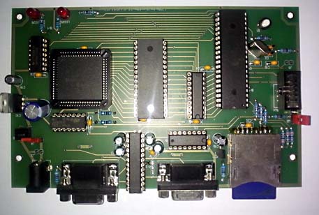

von Christian J. (Gast)
So,
falls es jemanden interessiert,der ähnliches im Schilde führt, so denke
ich, dass das der schnellste Weg zu einem "Retro Computer" ist. Basic!
Und da es Peek und Poke gibt sind auch Peripherie Geräte wie Timer etc
programmierbar und auslesbar.  Evtl. muss ich da aber den Asm verändern,
sofern die auf das Memory zugreifen und nicht auf die I/O.
Anbei ein Bild des Erstellers diesen klasse Z80 System mit echtem BIOS
dahinter.

Moin,
so das Z80 ist in der Planung fertig. Auf dem Block, für einen sauberen
Eagle Schaltplan fehlte mir doch der Nerv. Um ein wenig mehr zu haben
wird noch ein antiker.. abstaub.... ADC 0804 AD/Wandler dran gepappt
an eine freie decodierte Leitung des I/O Busses. Köstlichkeiten wie den
12 Bit ADC 84 und DAC 80 von Burr Brown habe ich auch noch, monströse
schwere Chips in Keramik.
Ich frage mich die ganze Zeit nur, wieso ich nicht noch einen Schritt in
der Evoluion zurück gehe und zb eine PDP-11 nachbaue? So ein TTl
Grab.... da sieht man ja fast die Elekronen flitzen, wenn man viele LEDs
an die Ports klebt :-) Und diese weisse Herdplatte links oben mit den
beiden Kochfeldern macht auch was her.
Glaube damit kann man auch eine ganze CPU nachbauen, so im Format
Backblech..... ;-)
Frage: Ich habe mit der seriellen Schnittstelle noch ein Problem. In
Grant's Plänen http://searle.hostei.com/grant/z80/SimpleZ80.html
benutzt er einen TTL-USB Converter mit CTS/DTR Signal, angesteuert von
einer 68B50. Keine Z80 SIO. So etwas habe ich nicht gefunden. Diese
Arduino Cips für 2 Euro fuffzig haben nu RX und TX, was ja auch reicht.
Mit einem 3,64 Mhz Quartz müssten 56 kBaud erreichbar sein.
Wozu also diese beiden Modem Leitungen?
Gruss,
Christian
von Frank (Gast)
Um die Übertragung zu bremsen, falls es einer Seite zu schnell gehen
sollte, was ja bei den alten Schätzchen u.U. häufiger vorkommen dürfte,
als bei modernen Multicore-Gigahertz-CPUs.

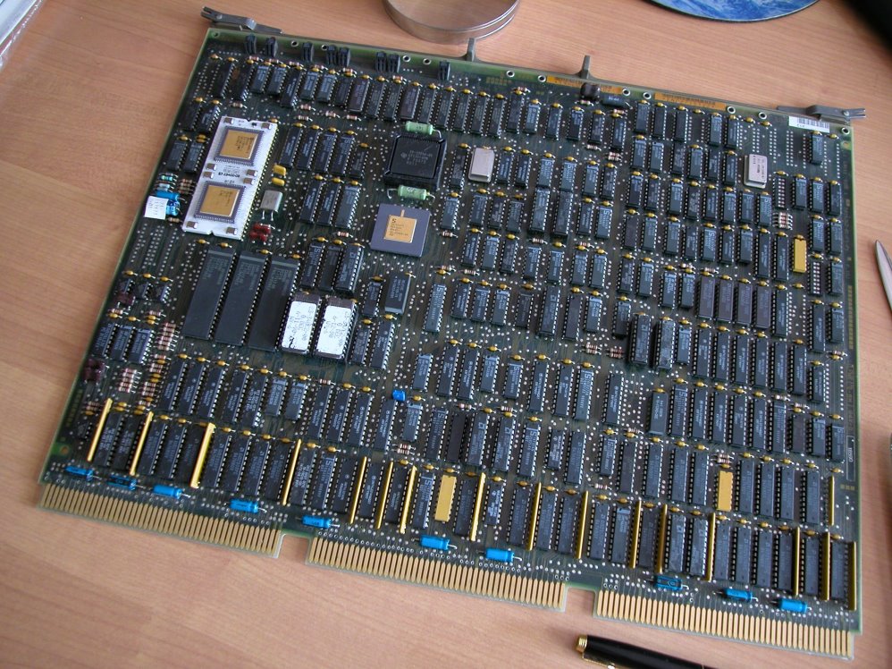

von (prx) A. K. (prx)
Wenn du damit das Bild meinst: Das ist ja schon eine neumodische
VLSI-Version mit einer hochintegrierten CPU in Form ebendieser
Herdplatte. Bei den vorherigen Typen war nicht nur das Drumrum aus TTLs
der 74Sxx Serie, aufgebaut sondern auch die CPU selbst:
http://www.neurotica.com/w/images/7/79/DEC-PDP1170-KB11C-3.jpg
(hier ohne FPU, wie man unschwer erkennen kann).

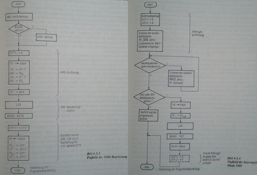

>Die Interrupt Struktur des Z80 ist mir so neu
Diese Aussage zeigt, daß du dich mit dem in deinem Besitz befindlichen
Z80-System "Microprofessor" niemals (ernsthaft) beschäftigst hast.
Denn dort wird das ausführlich mit funktionsfähigen Beispielen gemacht.
Gruss
Doch...... so ca 1986 mal und seitdem liegt das Ding in der Kiste und
wurde nie wieder angeschaut, weil es mir zu blöd ist Asm per Tabelle in

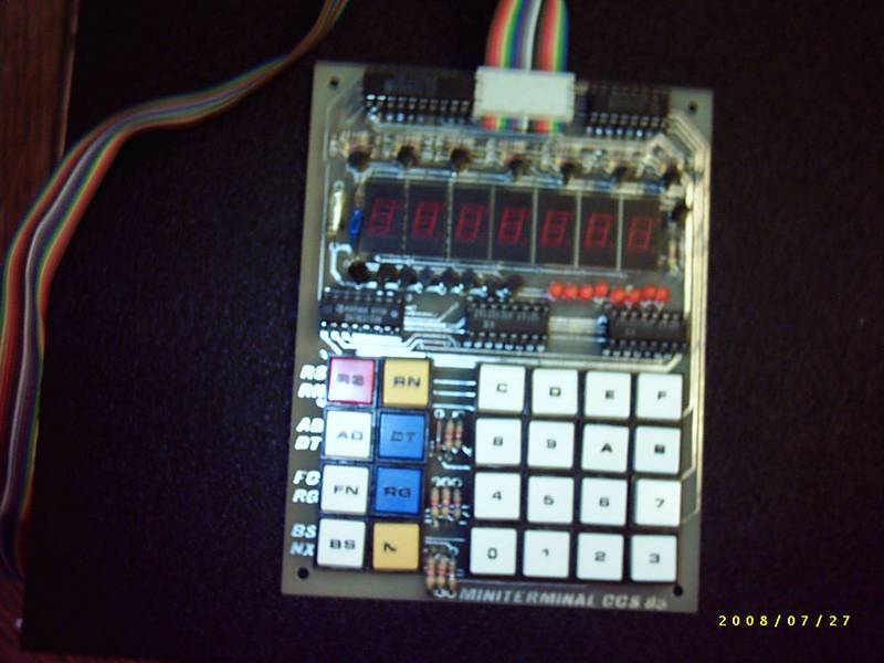

Hex umzurechnen..... hier noch ein Terminal eines CC85 den ich damals
für 300 bei Conrad kaufte. RN = Return, BS = Backstep. AD = Adresse, DT
= Data.
Alles schön in Hex eintippen :-) Machen konnte man mit dem Ding nichts!
Zumindest nichts sinnvolles. Habe nur noch ein Kassetten Interface dran
gebaut und einen 8253 Timer und danach die Lust verloren.
Übrigens bin ich gerade DABEI mich damit zu befassen.
Hautpscahe ich verstehe wie die Cortex IRQ Struktur funktioniert, damit
verdiene ich u.a. nämlich Geld das zu verstehen :-)

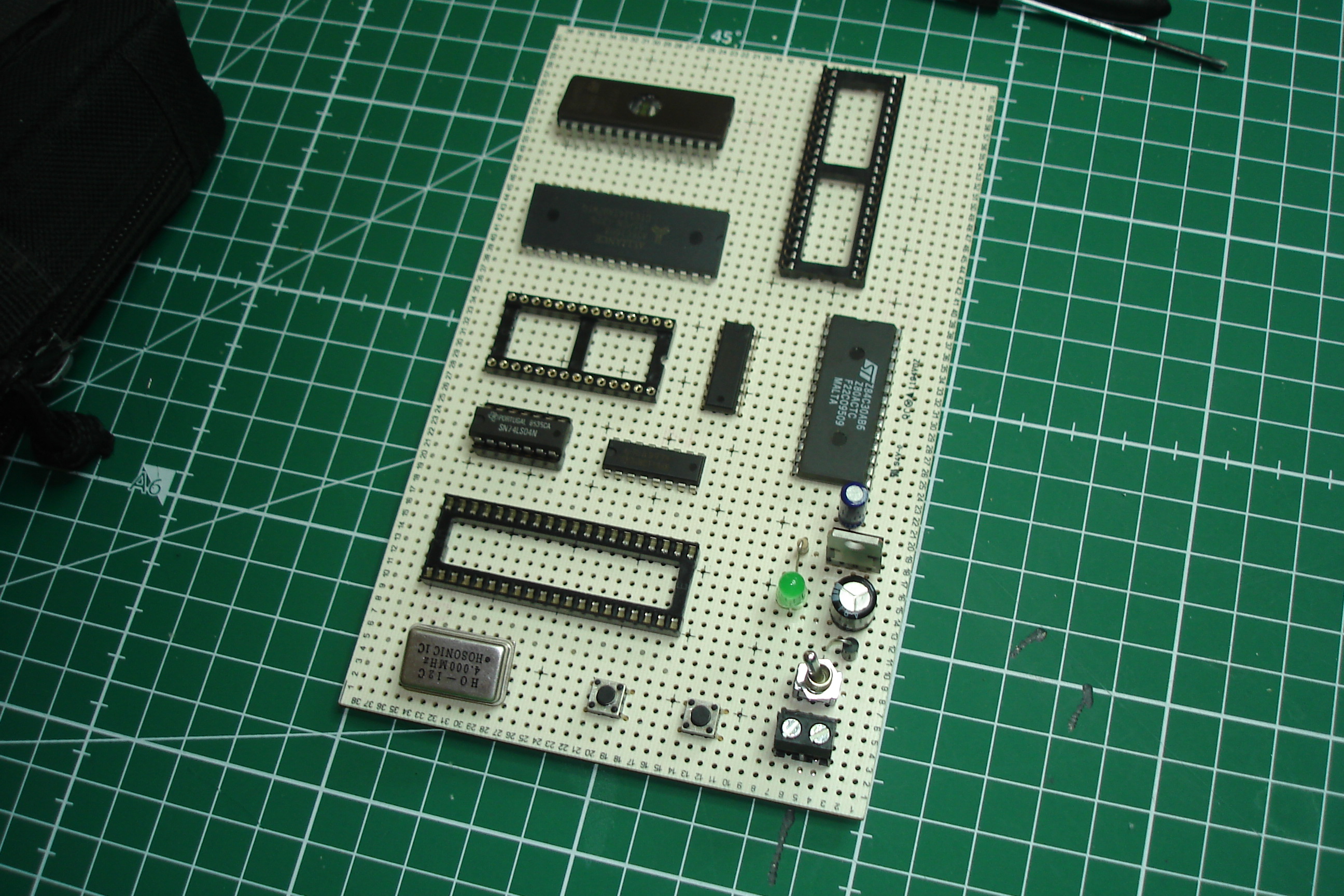

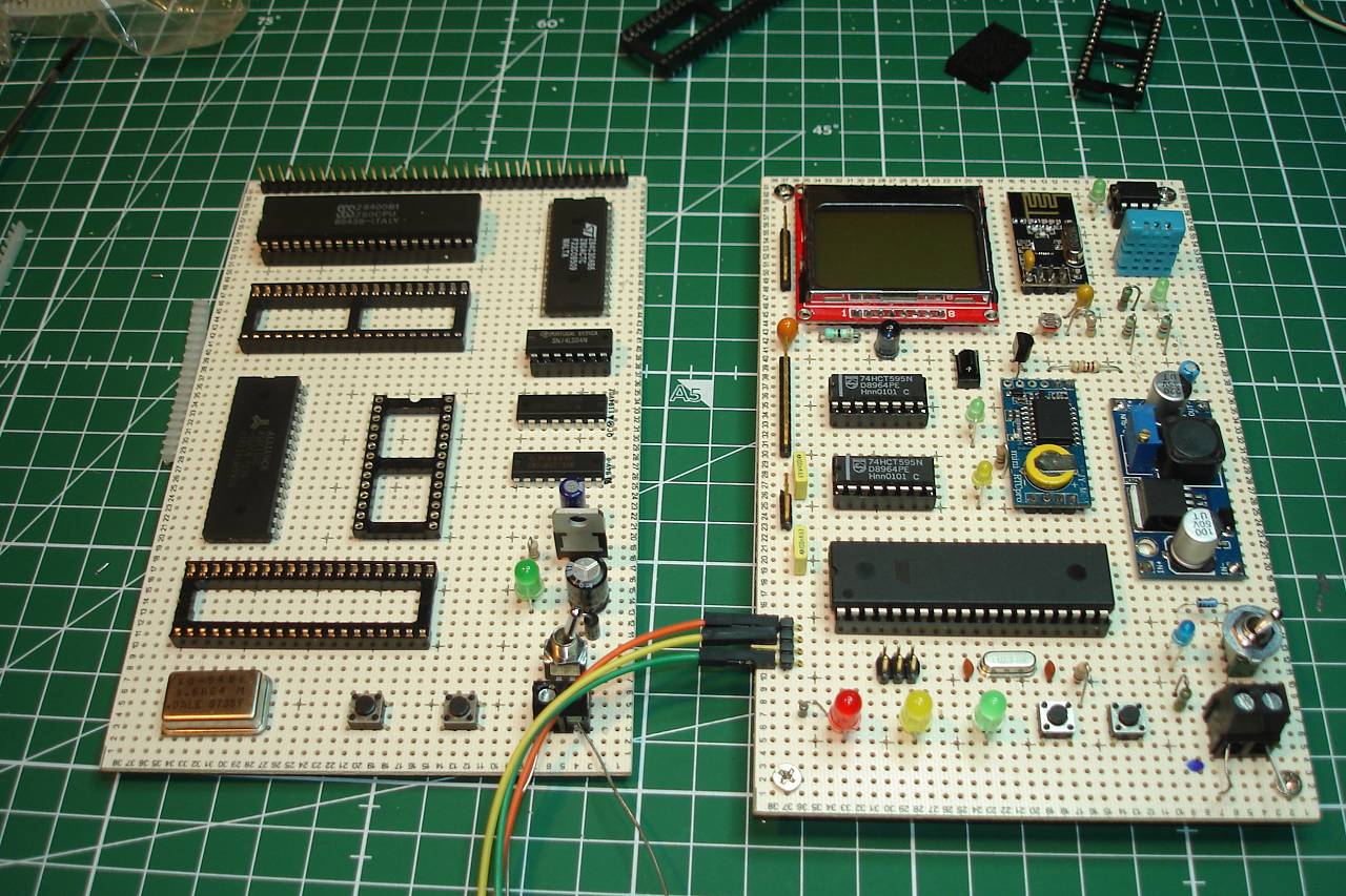

So wird es werden, nur mal gesteckt. unten drunter Fädelkämme, daher die
großen Abstände zwischen den Chips. Die I/O leiste kommt rechts neben
den 8255 (oder Z80 PIO), dann ist noch ein Z80 CTC drauf (kein 8253 :-)
und der 60B84 als Uart - Z80 SIO ist mir zu voll geladen -aber die habe
ich in China bestellt und dauert noch.

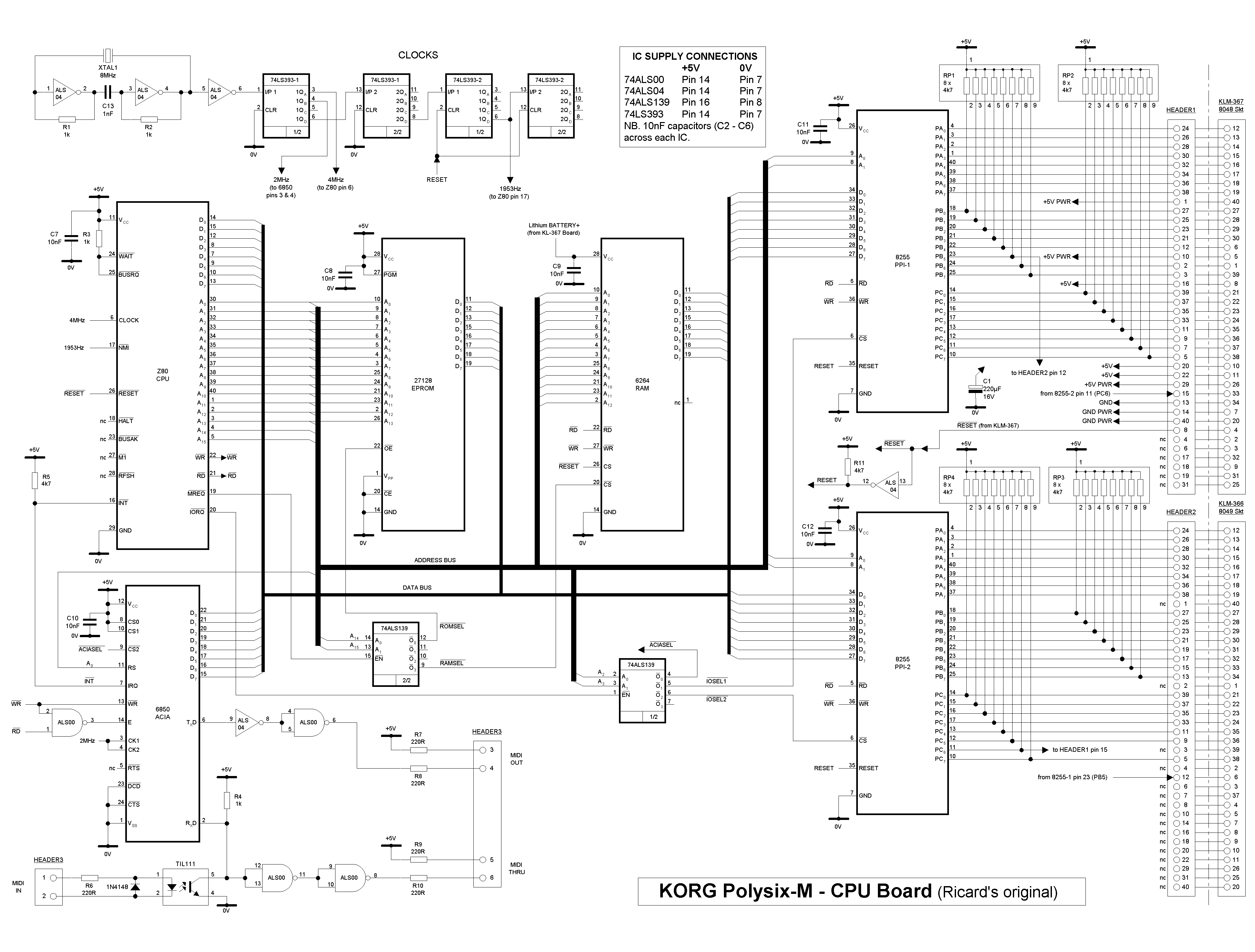

ich habe einen recht guten Plan gefunden, den ich hier mal anhänge. Vor
allem die Decodierung gefällt mir besser als diese Gattergräber. Da ich
für die Uart einen 6850 benutze und einen CTC Timer denke ich mal, dass
es ein Problem werden könnte beide Bausteine an den INT Pin zu hängen.
Der Z80 erwartet ja diese Kette. Andererseits wäre es denkbar, dass der
6850 mit seinem INT Pin an den INT Eingang des CTC geht und der CTC
wiederum an den Z80. Ich will auf jeden Fall den Timer Baustein
benutzen, um zb Anzeigen anzusteuern.

6850 an PIO:
Ok, die Idee hatte ich auch schon. Frage: Welcher INT Mode? 2 sicherlich
denke ich mal. Und wohin springt die CPU, wenn der 6850 einen INT
auslöst und keine Low Adresse auf dem Bus liegt? Ich erinnere mich
schwach, dass auch M1 mit der SIO verdrahtet werden muss, hier im Plan
verbindet er M1 mit dem CS0 des 6850.
> denke ich mal.
In dieser Schaltung IM1. IM0 und IM2 führen im IACK-Zyklus Code- bzw.
Vektorzugriffe durch, die hier in den Wald laufen.
Oeben.
> Ich erinnere mich
Damit wird verhindert, dass der 6850 IACK-Zyklen als Zugriff auf seine
Steuerregister interpretiert. In denen ist M1=0, CS0 muss aber 1 sein.
> hier im Plan verbindet er M1 mit dem CS0 des 6850.
Formal betrachtet ist 68xx Peripherie an Z80 nicht so einfach, wie hier
in der Schaltung gezeigt. Denn beim 68B50 muss R/W mindestens 40ns for E
anliegen. Das ist in dieser Schaltung mit E aus IORQ nicht
gewährleistet. Und in einer anderen Variante, in der E aus RD+WR
abgeleitet wird, natürlich ebenso wenig.
Aber zum Vergleich mal die beiden Bastelprojekte: Links die Z80 Sache,
rechts ein Arduino System mit Atmega. Glaubt jemand im Ernst er könnte
eine grafische Anzeige auf dem Z80 für das Nokia 5110 in nur einem
halben Tag mit Verdrahtung ans Laufen kriegen? Er würde sich die Füsse
brechen die PIO zu programmieren, dann noch das Datenblatt des 5110
studieren müssen für den Treiber, dann noch Grafikfunktionen
programmieren usw. usw. Früher waren Ingenieure die "Masters of
Computer", heute machen das 14-jährige im Workshop an der Schule ...

von Peter D. (peda)
Das ist aber dann nicht die Schuld des PIO, sondern desjenigen, der
unbedingt in Assembler programmieren will.
Nimm einfach nen Z80 C-Compiler und kopiere irgendeinen C-Treiber für
das GLCD in Deinen Editor.
Dann ersetze alle IO-Zugriffe auf das GLCD durch Aufrufe der
PIO-Ausgabefunktion (falls die IO-Zugriffe nicht eh schon als Funktion
gekapselt sind).
Dann schreibe die PIO_Init und die PIO_Out Funktion (dauert ~5min) und
fertig.
von Leo C. (rapid)
> Also Holm....... ich frage nach einem Käfer und du kommst mit einem
> Panzer daher, für den es NICHTS irgendwo gibt. Google mal nach dieser
> CPU, die wird wohl nur in irgendwelchen Aktenschänken ihr Dasein
> vergammeln.
Gleich Nebenan könntest Du Dich vom Gegenteil überzeugen.

Was soll der Käse mit dem Arduino? Du bekommst auch in einem halben Tag
kein Atmel system mir grafischer Anzeige zum Laufen wenn Du alles zu Fuß
programmieren mußt. Das man für den Z80, Z180 etc. bekannte und
vorhandene Softwarebibliotheken nutzen kann, hältst Du offensichtlich
auch für unwahrscheinlich. Ich frage mich nur warum? Wahrscheinlich
deshalb, weil Du diese Dinge nicht kennst und deshalb hier behauptest
das sie nicht existieren. Du hantierst wie selbstverständlich mit einem
halbwegs modernen Atmel Prozessor, möchtest aber nicht mit einem
halbwegs aktuellen Z80 vergleichen (und du kommst mit einem Panzer
daher). Warum nicht? Weil Du dann nicht Recht hast? Was soll das?

..und warum besorgst Du erst einen TTL zu USB serial Wandler mit RTS/CTS
wenn Du die signale gar nicht brauchst?
Gruß,
Holm

@Holm: Weil ich sie dann habe wenn ich sie brauche und wenn nicht, dann
benutze ich sie nicht. Ganz einfach, oder? An 2,95 Euro soll es nicht
scheitern. An USB Konvertern sind solche Leitungen ja sonst "out of
date".
von Leo C. (rapid)
Die Bilder stammen aus Kieser/Meder[1]. Ich könnte mir vorstellen, daß
das Buch für Dich etwas wäre. Gerade habe ich gesehen, daß auch die SIO
darin ausfürhlich erklärt ist.
> 3. Hier ist doch ein Widerspruch drin:
Der NMI kann durch den Programmierer nicht disabled werden, die
Funktionen aber schon. Kein Widerspruch.
Das Buch ist ja super, gesehen hatte ich es schon bei amazon. Ich habe
aber den Zaks bestellt. Habe einige DDR Mathe  und Technik Bücher, weil
die vor allem in Deutsch geschrieben sind.
Die Funktionen? Also es kann nicht verhindert werden, dass 66
angesprungen wird, richtig? Was sind denn die Funktionen des NMI?
Natürlich kann ich eine ISR sperren per Softfware, so dass sie gleich
wieder verlassen wird.
Nun, es wird 0066h angesprungen, wenn der NMI low wird - mehr passiert
erstmal nicht. Am besten fragst du dann gleich ACIA im 6850 ab, löschst
die IRQ Anforderung und behandelst dann dein Ereignis. Du musst
natürlich nur die Register retten, die deine Routine zermanschen würde.
Du könntest auch eine kleine Hardware (Steckbrücke) vorsehen, damit du
den NMI aussperren kannst.
Die Funktion des NMI (und so ist der Zilog Satz vermutlich zu verstehen)
werden normalerweise eben für SingleStep, Breakpoints usw. verwendet,
das ist aber kein Zwang und der NMI ist ein ganz normaler IRQ mit hoher
Priorität.
Solange du im 6850 keine IRQ Bits setzt, wird da auch nichts ausgelöst.
Denke nur dran, das der 6850 eine OpenDrain IRQ Ausgang hat und der Z80
keinen internen Pullup. Da muss also ein externer mit ran.
Draco schrieb:
> Schaut Euch mal das Kiwi-Projekt von Simon Ferber an:
> https://www.ist-schlau.de/
> Ein ziemlich beeindruckender Selbstaucomputer auf 68K-Basis. Er hat das
> in relativ kurzer Zeit beeindruckend weit gebracht, finde ich.
Das erfordert auch deutlich mehr kenntnisse und Zeit als Normalbürger
zur Verfügung haben und FPGA hört es bei mir eh auf und Videoprozessor,
Audio usw.
Danke für die wertvollen Infos! Kapiert! Ich sehe eh schon, dass ich den
Monitor selbst schreiben muss, bin zu weit weg von allem was auf Grants
Page zu sehen ist und mache auch die Decodierung anders als er mit
74138ern. Schätze aber mal, dass ich den basic Interpeter auch so
hineinkriege.
Also kriegt der 6850 den NMI spendiert, was natürlich auch heisst, dass
wenn der PC spricht der Z80 zuhören muss,ob es im passt oder nicht, es
sei denn ich disabel die INT im 6850, zb wenn der Z80 sein Programm
gestartet hat.
Meine Frage bezog sich darauf dass der NMI mitten in einen INT
reinquatschen darf, also während die ISR grad abgearbeitet wird.
void nmi(void) __interrupt __critical
  static char flag_nmi = 0;
  if(flag_nmi) return;
  flag_nmi = 1;
  /* hier der Code */
  flag_nmi = 0;
  return;
Du bist ein Schatz! Da ich eh vorhabe den Monitor in C zu schreiben mit
etwas inline asm. Welcher Compiler ist das? SDCC? Genau das habe ich
gesucht, void nmi(void) __interrupt __critical ist doch sicher ein
keyword, damit er eine INT Routine anlegt an der richtigen Stelle, oder?
Legt der Compiler auch die Vektortabelle im ROM an und lässt sich dazu
bewegen zu einer RAM Routine zu springen. Wohl nicht, oder?
Mir schwirren da so Ideen durch den Kopf das ROM wegzublenden, so dass
die RAM Adressen auf 0000 rutschen nachdem er ein Programm empfangen hat
aber weiss nicht wie ich das realisieren soll. Im Ram müsste dann ja
eine identische Kopie der Zeropage liegen, also auch die INT Einsprünge
und dere ń Zeiger auf Userroutinen.  Das ROM könnte sich ja erst dorthin
kopieren, dann den Usercode drüber an der richtigen Stelle und ZACK,
schaltet es sich weg und als letzte Aktion muss der Pogrammzeiger dann
auf das userprogramm gerichtet werden.
Die Adressierung ROM/RAM unterscheidet sich ja nur durch die A15
Leitung, 1 = ROM, 0 = RAM bei mir. Oder spinne ich zu weit?
Ja. Und wo ist da das Problem? ;-)
Der NMI kann durch einen weiteren NMI unterbrochen werden, davor musst
du dich schützen. Ob die CPU gerade einen INT abgehandelt hat oder
nicht, kann dir relativ egal sein: Dafür sind IFF1 und IFF2 da.

Wenn A15 == 1 ins ROM führt, dann sind das die oberen 32 KB. Da musst
du erstmal hinkommen!
Teilst du den Adressraum in zwei Hälften, je 32 KB ROM und RAM? Dann
linke deine Programme an die richtigen Adressen und lass gut sein.

Ich teile den Adressraum üpbrigens in  8kb ROM und 56 KB Ram mit einem
128K RAM Baustein mit 30 Pins.
Es wächst ...... danke an euch alle ! Supi!

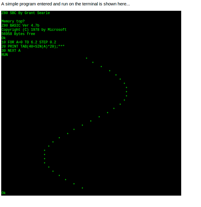

PS. Zum SDCC:
Es scheint doch zu gehen, müsste mir das mal im Am Listing anschauen,
wenn ich dazu komme, was er dann produziert. Den Monitor in C zu
schreiben macht mir deutlich mehr Spass.
3.10.4
Z80 Interrupt Service Routines
The Z80 uses several different methods for determining the correct
interrupt vector depending on the hardware implementation. Therefore,
SDCC ignores the optional interrupt number and does not attempt to
generate an interrupt vector table. By default, SDCC generates code for
a maskable interrupt, which uses a RETI instruction to return from the
interrupt. To write an interrupt handler for the non-maskable interrupt,
which needs a RETN instruction instead,
add the __critical keyword:
void nmi_isr (void) __critical __interrupt
However if you need to create a non-interruptable interrupt service
routine you would also req

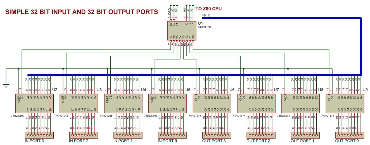

Folgende Fragen tun sich mir noch auf:
1. Ich will kein Gattergrab erzeugen, was leider sehr schnell geht.
Reicht ein 74HCT138 aus, um 3 I/O Bausteine zu decodieren? Viele machen
es mit Einzelgattern aber die Lösung gefällt mir besser. 3
Adressleitungen auf 8 Demuxer Ports.
Ja. Das war allgemein üblich. 2 Adressbits dekodieren reicht aus. Bei
bis zu 4 Bausteinen tuts auch ein halber 74HCT139.
Axel Schwenke schrieb:
> Und eine Europakarte voll? Mit dem bisschen Zeug? Laß halt nicht so viel
> Luft dazwischen.
Du bist ein kleiner Klugsch..... denn solche Pingräber zu verbinden
erfordert präzise und ordentliche Arbeitsweise. Und die wird bei mir
unter der Leucht-Lupe mit Fädeltechnik gemacht, kleinen Stegen, die man
drunter klebt vor jede Pinreihe, so dass das ganze Board mit einer
Autobahn für 0,2mm Drähte versehen wird. Mit normalem Kupferlackdraht
0,5mm wird es schon zur Geduldsprobe zwei Kabel in einen Lötpunkt
einzulöten, da der eine immer raushüpft, wenn du den anderen reinlöten
willst. Mit 0,2mm passiert das aber nicht, da diese keine
Eigenspannungen haben, du kanst locker 3-4 Kabel an einem Pin anbinden.
In einem Kamm kann ich ca 30-40 Drähte parallel führen. Leider muss man
dabei aber oben mehr Abstand lassen da die Kämme 2 Lochreihen für sich
brauchen. Der grosse Nacteil ist, dass Falsche Verdrahtungen nicht mehr
lösbar sind, da du den Draht nicht mehr rausziehen, nicht mal
identifizieren kannst. Da hilft nur abschneiden am Pin und neuen ziehen,
den alten drin liegen lassen.
Das ist alles schon gut durchdacht und der STI hat "3 in 1" mit 40 Pins
statt " 3 in 3"  mit 100 Pins.
So schauts aus bisher... wobei die rechte Platine eine andere ist.
