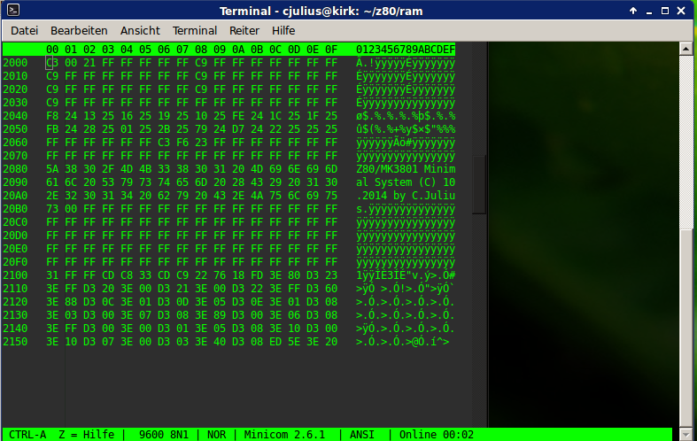

lese grad die Scancodes aus, also was der Z80 sieht wenn ich auf den
Tasten klimper... "Pfeil Links" = "D" = 0x44, wie unterscheidet man das
denn dann?
Kann allerdings nicht sehen ob zb 2 zeichen schnell nacheinander kommen,
nur das letzte wird angezeigt und da sind die Codds für die beiden
gleich.
ANSI ist eingestellt.
Da kommen mehrere Zeichen, eine ESC Sequenz.
Scancodes im herkömmlichen sinne sind das auch nicht,Scancodes liefert
eine heute übliche Tastatur und erzählt damit welche Tastennummer
gedrückt oder losgelassen wurde. Buchstaben/Zahlen etc werden vom
Rechner den Scancodes erst später zugeordnet.
Du mußt Folgen von Zeichen die mit ESC beginnen abfangen und einen
Timeout-Mechanismus implementieren.
Gruß,
Holm

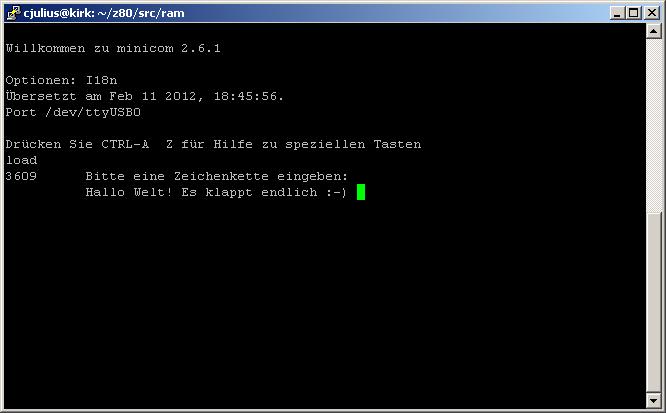

Hier noch ein kleines Demo-Programm als Filmchen:
  http://www.mikrocontroller.net/wikifiles/e/ed/Mcurses.avi
Trotzdemm zum Verständnis, der Code ist ja auch etwas größer.
       RX/TX
Z80 <--------> PC (minicom)
Tastendrücke gehen direkt zum Z80 durch. gets() echot sie allein,
getchar nicht. gets erkennt auch Pfeiltasten und Backspace! D.h. minicom
fährt Cursor zurück uw. Aber im Puffer ist Müll drin, s.h. gebe ich ein
resed, löassche das d dann mit BS und mache ein t draus steht im Buffer
BS usw mit drin. Ärgerlich.
Ich habe
1. getchar und putchar für meine I/0
2. buffer[80] für die Zeichen.
Grundprinzip
do {
Hole Zeichen vom PC
Werte aus und bearbeite Puffer
Echo Zeichen zurück
} while (c!=EOL) // Bis Return Eingaben beendet
- Dann Parser aufrufen um String von Parameter aubzutrennen
- Übergabe Kommando und Parametzer an richtige Unterfunktion
Wo kann ich in diesem Prinzip jetzt Deine Routinen einbauen?

Was Du möchtest, ist ein Ein-Zeilen-Mini-Editor. Du übergibst einen
Buffer und bekommst den gefüllt wieder zurück - also etwas entsprechend
der stdio-Funktion gets(). Den Mini-Editor dafür hab ich ruckzuck
zusammengestellt. Ich poste hier heute nachmittag den entsprechenden
Code bzw. lege den direkt im MCURSES-Artikel ab.
Moderator Persönliche Seite
So, die Funktion getnstr() ist fertig. Auch sie ist angelehnt an die
entsprechende Curses-Funktion, siehe auch:
  http://linux.die.net/man/3/getstr
Syntax:
  void getnstr (char * str, uint8_t maxlen)
Einlesen eines Strings str, bis CR (ENTER) gedrückt wird - mit
Editierfunktionen.
maxlen ist dabei die maximale Eingabelänge inklusive(!) des
terminierenden '\0'. Will man also maximal 80 Zeichen Input haben, muss
der Buffer als buf[81] definiert sein und maxlen == 81 sein - analog zur
stdio-Funktion fgets().
Weiteres Makro (kommt dann nach mcurses.h):
  void mvgetnstr (uint8_t y, uint8_t x, char * str, uint8_t maxlen)
Hier wird erst der Cursor positioniert, dann geschieht die Eingabe.

Jetzt brauchst Du nur noch zu testen, am besten mit diesem main.c:
#include "mcurses.h"
int main ()
    char    buf[40];
    mvaddstr (9, 10, "Bitte eine Zeichenkette eingeben:");
    mvgetnstr (10, 10, buf, 40);              // Einlesen eines String mit 79 Zeichen + '\0'
    mvaddstr (11, 10, buf);                   // Ausgabe des Strings eine Zeile darunter
    return 0;
ist schon deutlich klarer und ich werde es heut abend auf meine Int
gesteuerte Zeichenausgabe/eingabe anpassen. Gestern war nur ein Punkt wo
nichts mehr ging und wo man besser aufhört und sich nicht in Dinge
verbeisst, die an dem Tag einfach nicht mehr gehen. Dass die Low Level
Ebene nicht ganz einfach ist habe ich auch gemerkt, da ich angefangen

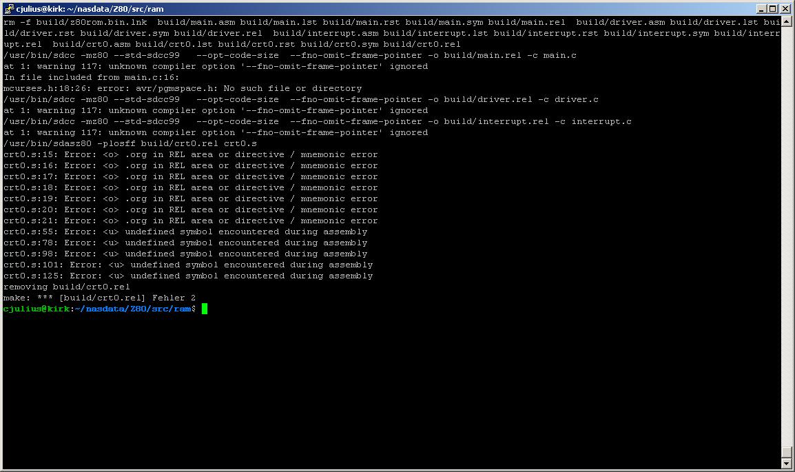

Es kompiliert auf dem Cubie Truck fehlerfrei durch, grad ausprobiert,
bzw nur die Warnungen wegen der crt0.s, die ich noch anpassen muss, weil
da die .globl definiert werden wollen. 2046 Bytes Code.

Lass Dich knutschen Frank :-) (scherz)
siehe Bild.
Erstmal ohne Interrupts, damit es endlich was zu sehen gab. Für die Ints
werde ich getchar und putchar umschreiben, so dass sie direkt auf den
Buffer gehen und nicht mehr auf die Hardware.

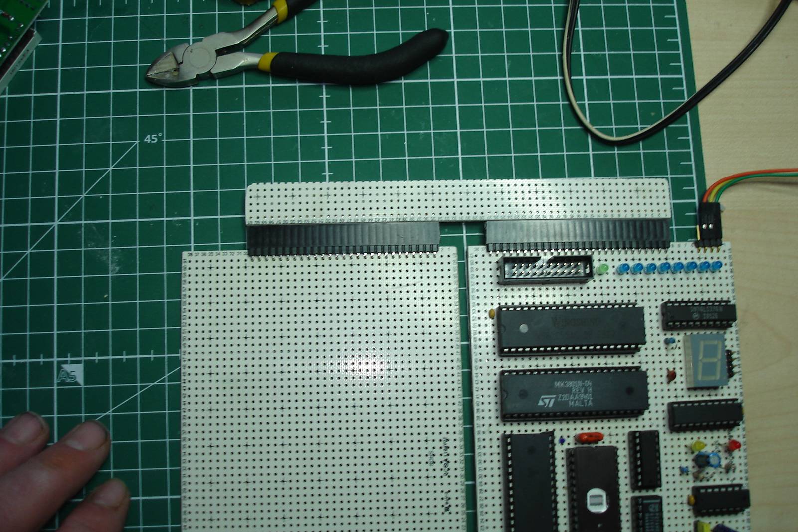

Ixh kann nur noch eine zweite Euro karte nehmen und den Rechner auf der
anderen Seite weiter bauen, die beiden über Drahtstege oder Kleber etc
miteinander verbinden. habe leider nicht dran gedacht mehr Platz zu
beschaffen, dachte das bleibt  bei einem Minimal System.
Bzw sind wir dann schon bei V2 und einer Messerleiste für den Rechner,
einem Rückwandbus, vielleicht schon bei einem DMA Controller... und jede
Menge Zeit zu haben das zu machen ;-(

und da fange ich grad an meine schöne Kämme zu hassen, denn um auf 16KB
aufzubohren muss ich umverdrahten.
A13 | A14 | A15  => CS für 0x0000 - 0x1fff ROM, darüber RAM
für 0x0000 - 0x2fff ROM wäre das
A14 | A15
also A13 abknipsen, Pin auf "1" legen, dazu am EPROM 1 Adressleitung
mehr anschliessen. Am RAM bleibt alles wie gehabt, liegt ja eh unter dem
EPROm. Leider kann ich dann auch die schönen 8KB EEPROM wegwerfen, die
ich bestellt hatte um das Löschen zu vermeiden.

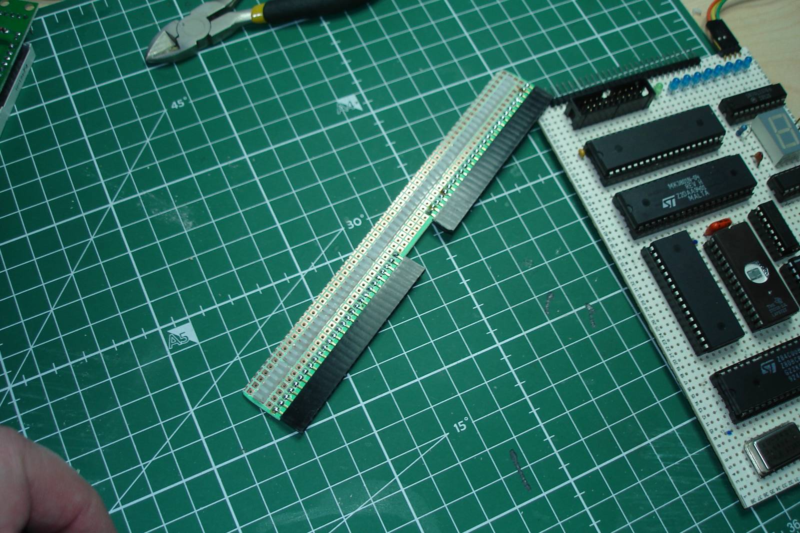

Weiter gehts mit der Extension Platine. Mit einem DIY Busadapter mangels
Platz für Messerleiste etc.
Geplante HW da drauf: 2 Stück 7-Segment Leisten a 8 Digits mit Maxim
Interface Controller (Libs schon da, daher easy), einige LEDs noch dazu,
1 Timer 8254 (Uhrenn kann man nie genug haben), einer Taktquelle für
eine Uhr, vieleicht auch ne RTC dazu, und vor allem eine Art latenten
Datenspeicher, vermutlich einen AVR oder PIC mit 64k I2C EPROM dran oder

Der Full-Screen-Hex-Editor ist übrigens fertig, siehe Anhang.
Tasten:
Links      - Ein Byte zurück
Rechts     - Ein Byte vor
Rauf       - Eine Zeile rauf
Runter     - Eine Zeile runter
TAB        - Wechsel zwischen Hex- und ASCII-Spalten
2 x ESCAPE - Exit
Jede andere Taste bewirkt ein Ändern der aktuellen Speicherstelle.
In den HEX-Spalten:
   - Es müssen 2 gültige Hex-Ziffern eingegeben werden, es werden
     also nur 0-9, A-F oder a-f akzeptiert.
In den ASCII-Spalten:
   - Es muss ein druckbares Zeichen eingeben werden.
Eingebene Werte ändern sofort WYSIWYG den Speicher. Die Anzeige wird
sowohl in der HEX- als auch in der ASCII-Spalte aktualisiert. Die
Eingabe muss NICHT mit CR (=Enter) bestätigt werden.
Man könnte jetzt noch die Bild-Tasten zum seitenweisen Blättern
einbauen, bzw. Pos1 und Ende zum Positionieren innerhalb der Zeilen
(Sprung zu Anfang, Ende). Ist relativ einfach, kostet aber zusätzlichen
Code im Binary. Ich weiß nur nicht, wieviel Komfort Du möchtest ;-)
Die ASCII-Anzeige habe ich noch erweitert: Es werden nun auch druckbare
8-Bit Zeichen wie Umlaute korrekt angezeigt. Dafür wichtig ist, dass
Deine Terminal-Emulation irgendeinen ISO8859-Zeichensatz (vorzugsweise
ISO8859-1 oder ISO8859-15) verwendet. UTF-8 ist dafür ungeeignet. Passt
auch nicht ins Retro-Muster ;-)
Viel Spaß,
Frank

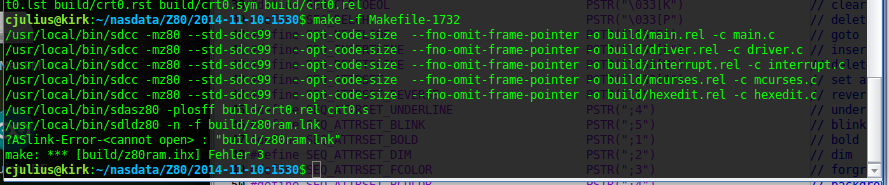

Immer noch Fehgler drin. mcursees compilieren geht gar nicht, weil der
den AVR da einbinden will. Sorry, kann nur scrrenshot anhängen, ist ein
putty Fenster.

cjulius@kirk:~/nasdata/Z80/src/ram$ make
/usr/bin/sdcc -mz80 --std-sdcc99   --opt-code-size
--fno-omit-frame-pointer -o build/main.rel -c main.c
at 1: warning 117: unknown compiler option '--fno-omit-frame-pointer'
ignored
In file included from main.c:16:
mcurses.h:18:26: error: avr/pgmspace.h: No such file or directory
main.c:116: warning 85: in function main unreferenced local variable :
'buf'
--fno-omit-frame-pointer -o build/driver.rel -c driver.c
ignored
--fno-omit-frame-pointer -o build/interrupt.rel -c interrupt.c
ignored
/usr/bin/sdasz80 -plosff build/crt0.rel crt0.s
crt0.s:15: Error: <o> .org in REL area or directive / mnemonic error
crt0.s:16: Error: <o> .org in REL area or directive / mnemonic error
crt0.s:17: Error: <o> .org in REL area or directive / mnemonic error
crt0.s:18: Error: <o> .org in REL area or directive / mnemonic error
crt0.s:19: Error: <o> .org in REL area or directive / mnemonic error
crt0.s:20: Error: <o> .org in REL area or directive / mnemonic error
crt0.s:21: Error: <o> .org in REL area or directive / mnemonic error
crt0.s:55: Error: <u> undefined symbol encountered during assembly
crt0.s:78: Error: <u> undefined symbol encountered during assembly
crt0.s:98: Error: <u> undefined symbol encountered during assembly
crt0.s:101: Error: <u> undefined symbol encountered during assembly
crt0.s:125: Error: <u> undefined symbol encountered during assembly
removing build/crt0.rel
make: *** [build/crt0.rel] Fehler 2

sdcc -mz80 --std-c99 --opt-code-size --fomit-frame-pointer -c driver.c
sdcc -mz80 --std-c99 --opt-code-size --fomit-frame-pointer -c interrupt.c
sdcc -mz80 --std-c99 --opt-code-size --fomit-frame-pointer -c mcurses.c
sdcc -mz80 --std-c99 --opt-code-size --fomit-frame-pointer -c hexedit.c
sdcc -mz80 --no-std-crt0 -Wl-u --code-loc 0x2100 --data-loc 0x8000 crt0.rel main.rel driver.rel interrupt.rel mcurses.rel hexedit.rel -o z80rom.ihx
objcopy --input-target=ihex --output-target=binary --gap-fill 0xff z80rom.ihx z80rom.bin
Mach mal:
$ touch empty.c; sdcc -mz80  -E -dM empty.c
siehe oben
/usr/local/bin/sdcc -mz80 --std-sdcc99   --opt-code-size
'buf'
/usr/local/bin/sdasz80 -plosff build/crt0.rel crt0.s
/usr/local/bin/sdldz80 -n -f build/z80rom.lnk
?ASlink-Error-<cannot open> : "build/z80rom.lnk"
make: *** [build/z80rom.ihx] Fehler 3
/usr/local/bin/sdldz80 -n -f build/z80ram.lnk
?ASlink-Error-<cannot open> : "build/z80ram.lnk"
make: *** [build/z80ram.ihx] Fehler 3

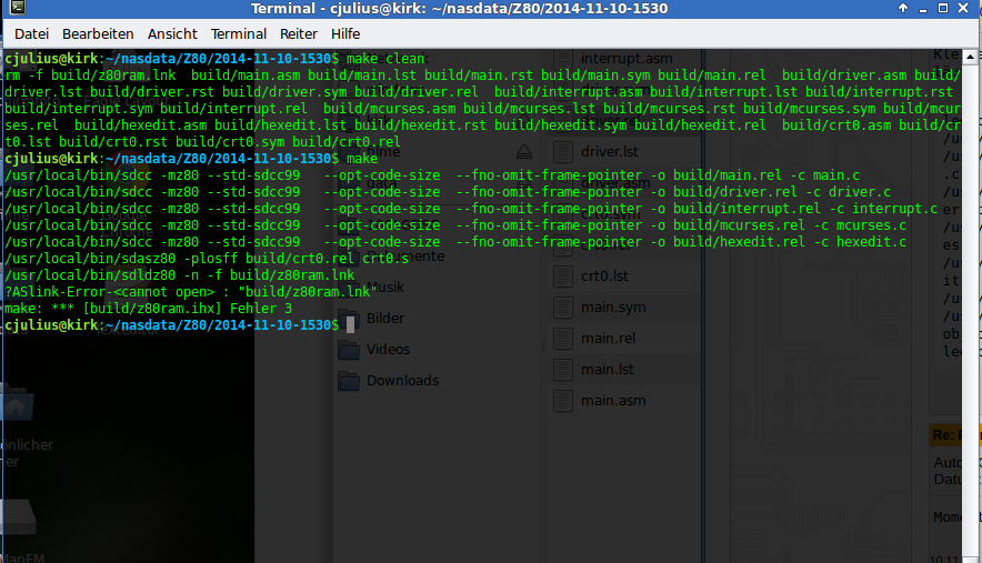

Nein, es geht nicht. .lnk wurd nicht gefunden und angemeckert. Kanste
mal die komplette make korrigiert wieder posten? Hier meines mit der
Änderung.

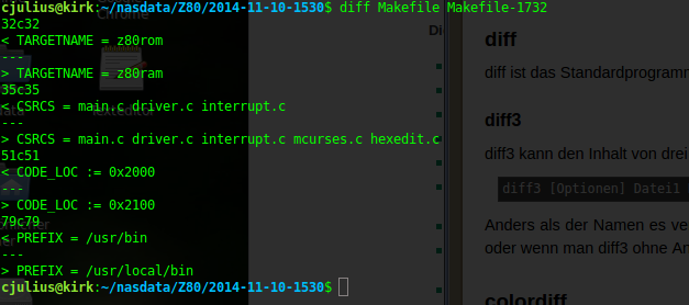

Mit Deinem neuesten Makefile:
leo@cb:~/Projekte/HD64180/z80-stamp/sdcc/hobel/2014-11-10-1530$ make -f Makefile-1732
/usr/local/bin/sdcc -mz80 --std-sdcc99   --opt-code-size  --fno-omit-frame-pointer -o build/mcurses.rel -c mcurses.c
/usr/local/bin/sdcc -mz80 --std-sdcc99   --opt-code-size  --fno-omit-frame-pointer -o build/hexedit.rel -c hexedit.c
Multiple definition of _main
Multiple definition of _main_start
Multiple definition of _main_end
Makefile-1732:310: recipe for target 'build/z80ram.ihx' failed
make: *** [build/z80ram.ihx] Error 2
make: *** Deleting file 'build/z80ram.ihx'
Dein Target heiß jetzt z80ram, aber das ist egal.
Das Makefile, mit dem es geht (mit den 2 Änderungen), ist hier im
Anhang:
Beitrag "Re: Retro Fieber: Z80 oder 68000 ?"
Die Unterschiede (und damit den neuen Fehler) müßtest Du leicht selber
finden.

nein, immer nioch das gleiche und deine Andeutungen verstehe ich leider
nicht woran es liegen könnte. diff brachte jetzt nicht die Erkenntnis
und z80ram oder rom dürfte egal sein. .lnk gibt es einfach nicht da wo
es sein sollte.

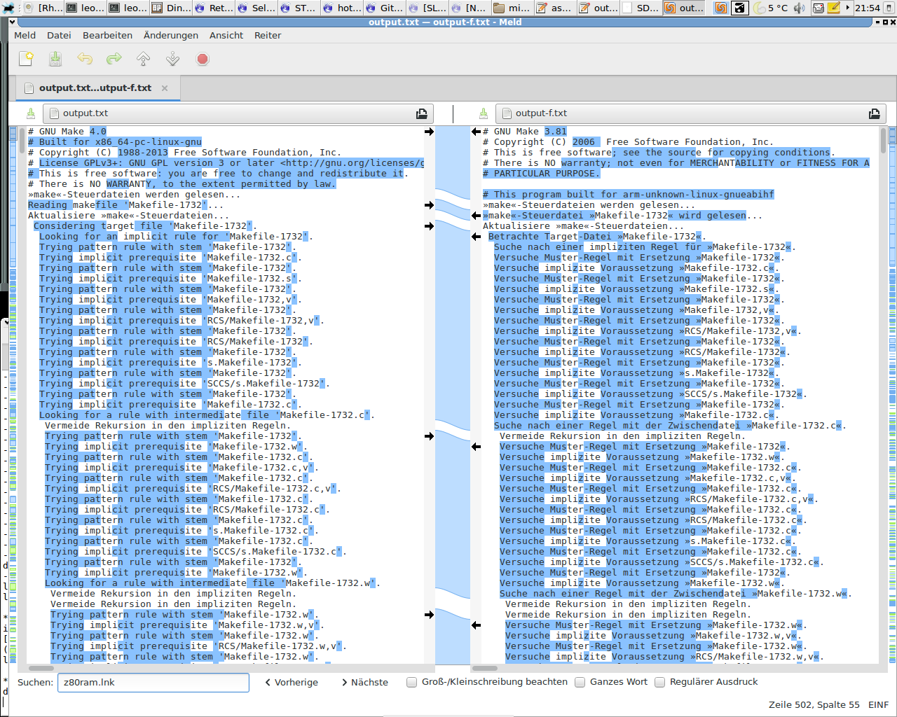

mach mal folgendes:
Im Makefile-1732 an 2 Stellen die "@" vor dem Befehl entfernen:
$(LDSCRIPT):  $(OBJS) $(STARTUPOBJ)
  $(makelinkscript)
$(STARTUPOBJ): $(STARTUP)
  $(AS) $(AFLAGS) $@ $<
$(OBJDIR)/%$(OEXT): %.c
  $(makedepend)
  $(CC) $(CFLAGS) -o $@ -c $<
also vor $(makelinkscript) und vor $(makedepend)
anschließend:
$ make -f Makefile-1732 realclean
$ make -dp -f Makefile-1732 >output.txt
Und dann schickst Du mir die Datei output.txt.

Removing child 0x002ebd78 PID 31628 from chain.
Das wird heute nix mehr. Bei Dir wird offensichtlich die Datei
'build/z80ram.lnk' nicht erzeugt. Woran das liegt, sieht man aber auch
in dem Log nicht. Es kann fast nur an der Umgebung liegen. Makefile und
der Rest der Dateien sind ja bei uns gleich.
> es sein sollte.
Diff hilft mir oft. Meistens aber eins mit graphischer Oberfläche. Da
gibt es einige. Meld (kann auch ganze Verzeichnisbäume vergleichen),
fldiff, diffuse liegen hier rum. Sicher gibts noch andere.
Hier ist das auch mühsam, weil die Make-Versionen arg unterschiedlich
sind. Meins spricht Deutsch/Englisch-Kauderwelsch.

Frank M. schrieb:
> Tasten:
> 2 x ESCAPE - Exit
Hallo Frank,
ich habe das grad getestet. Läuft jetzt! Fehler lag bei mir in dem
Ringpuffer. Verbesserungsvorschlag: Nach Eingabe eines Hex wertes in die
nächstes Spalte springen. Hochscrollen und wieder runter läuft noch
nicht, da springt er einfach raus und beendet es,. Tritt aber nur bei
tastenwiderholung auf, einzeltasten drücken klappt es. Eher meine
Hardware, da zu langsam und kein Duplex.
Bleibt noch die Frage: wieso getch() und nicht mehr getchar() ? getchar
ist bei mir überschrieben durch eine eigene Funktion, getch aber ncht.
Ja, habe ich auch schon daran gedacht. Hast Du mal mit der
Tabulator-Taste rechts in die ASCII-Darstellung gewechselt und dort
schon ein paar Bytes geändert, z.B. Deine Z80-Mini-System-Meldung?
> nicht, da springt er einfach raus und beendet es.
Ein eindeutiges Signal, dass Dein getchar Zeichen verschluckt - also
nicht schnell genug die Zeichen abholt. Wenn Du eine der Cursor-Tasten
runterdrückst, dann schickt das Terminal wiederholt <ESC>[D, also z.B.
<ESC>[D<ESC>[D<ESC>[D<ESC>[D<ESC>[D<ESC>[D<ESC>[D.
Der Hex-Editor beendet sich bei 2x <ESC> hintereinander, d.h.
irgendwann/irgendwo werden [D verschluckt und mcurses sieht 2x <ESC>. Da
musst Du noch dran arbeiten, das muss besser gehen. Soooo schnell
repetiert Deine Tastatur auch nicht. Irgendwo steckt noch der Wurm in
Deinem Ringbuffer.
> Tritt aber nur bei
Ja, siehe oben.
Du hast es immer noch nicht verstanden, oder? getch() ist die
High-Level-mcurses-Funktion, welche sich mittels (u.U. mehrfachem)
getchar()-Aufruf die Zeichen holt und solche Escapesequenzen, wie
"<ESC>[D" zu einem Tastencode KEY_DOWN zusammenfasst.
