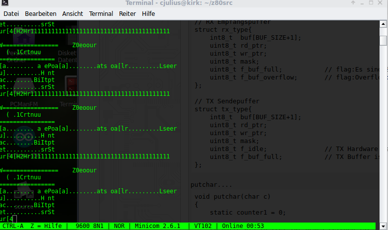

Mannomann ;-(
Seit Stunden versuche ich den TX Buffer ans Laufen zu kriegen aber es
kommt nur Zeichenmüll dabei raus. Einzelzeichen mit Pause laufen aber
das schnelle Vollschreiben erzeugt nur Müll als Ausgabe.
Das sieht alles absolut richtig aus aber es klappt nicht.

von (prx) A. K. (prx)
(1) Race condition bei
    if (tx.f_idle) {
        // TX ist leer und abgeschaltet
        tx.f_idle = false;
Da muss eine Interrupt-Sperre rein.
(2) In putchar bei Pufferüberlauf Daten wegwerfen ist selten eine
sinnvolle Strategie. Da macht man üblicherweise nur im
Receiver-Interrupt, weil alternativlos.
(3) Ich denke nicht, dass das Register so richtig bedient wird:
        // STI_PVR   = STI_IERA;
        // STI_PVR   = MODE2_VECTOR;
Auf diese Art schaltest du zwischendurch den IM2 Vektorbereich ab. Das
wird meistens gut gehen - aber eben nur meistens.
Christian J. schrieb:
> Läuft trotzdem nicht.
Wundert mich nicht.
(4) Vorher warten ob voll, dann reinschreiben. Nicht nachher warten und
trotzdem wegwerfen,
(5) Race condition rund um tx.f_buf_full. Dieses Flag ist ohnehin
unnötig. Wenn man mit einem N+1 Puffer arbeitet, dann kann man diese
Bedingung ohne Abschaltung von Interrupts feststellen, indem man die
Indizes vergleicht, ohne ein Flag verwenden zu müssen.
> Weisser Mann sprechen in Rätseln....
Da ist ein "s" zu viel. ;-)
Was du machst:
  if (!full)
    reinschreiben;
  else
    while (full)
und das führt nicht dazu, dass bei vollem Puffer das Byte irgendwo
landet.
Besser wäre das Prinzip
  while (full)
  reinschreiben;
von Christian J. (Gast)

> Komt trotzdem der gleiche Müll bei raus:
>     if (tx.f_idle) {
>         CLI;
>         tx.f_idle = false;
>         STI_UDR = c;
>         EI;
Immer noch (1).
A. K. schrieb:
>>     if (tx.f_idle) {
>>         CLI;
>>         tx.f_idle = false;
>>         STI_UDR = c;
>>         EI;
> Immer noch (1).
Wenn Interrupt zwischen if() und CLI und darin das Flag gesetzt wird.
Ok, behebt das problem aber immer noch nicht, da sporadisch...
So besser?
void putchar(char c)
    CLI;
    if (tx.f_idle) {
        tx.f_idle = false;
        STI_UDR = c;
        EI;
    } else
        EI;
        SetLedByte(counter1++);
        // TX sendet noch. Warte bis Buffer frei.....
        while (tx.wr_ptr == tx.rd_ptr);
        tx.buf[tx.wr_ptr] = c;
        // wr+1 am Bufferende auf 0 zurücksetzen
        tx.wr_ptr = (tx.wr_ptr +1) & tx.mask;
22

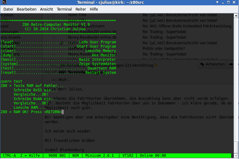

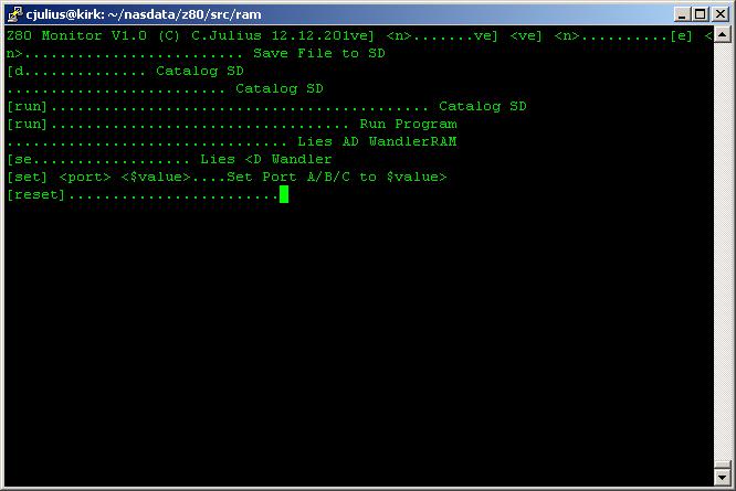

@A.K.:
Alles fertig .....Monitor komplett, EPROM randvoll mit mcurses und
hexedit, weil der sdcc ja keinen dead code raus wirft. Andererseits muss
der Monitor wirklich nicht gross sein, glaube meiner ist schon etwas
überladen....
von Holm T. (Gast)
...na also geht doch.
Unterschied ist rx.mask..
Wenn man den Basic Interpreter weg läßt hast Du einen durchaus üblichen
Funktionsumfang.
Die Frage ist, was dieser Hex-Monitor umfaßt.
Gruß,
Holm

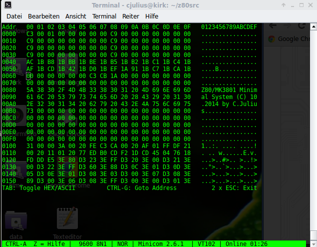

Der Hex Dump stammt ja von Frank Mk hier und ist ganz nützlich wenn man
mal schauen will wie das geladene Programm so liegt, wo der Stack und
die Variablen etc. Volle Funktion eines Hex Editors eben. Den Basic
Interpreter kriege ich natürlich nicht mehr rein, dann platzt das EPROM,
was bis auf 300 Bytes jetzt auch voll ist.
Der Monitor kann von einem Skript aus gesteuert werden wenn man echo -n-
-e "...\r" verwendet. Das nutze ich um die Load Sequenz zu vereinfachen,
die auch nicht unbedingt in Intel Hex vorliegen muss. Dateilaenge
übertragen, Datei, "start" Befehl dazu und schon rennt es los. Ein druck
auf die NMI Taste und er resettet sich wieder in den Monitor, sonst
bewirkt Reset Neustart des RAM Programmes .... ja, ein bisschen Z80
Assembler habe ich ja gelernt :-)

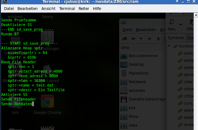

Zuerst habe ich mal ein Compilkerproblem gefunden, dass er seinen
eigenen Code übeschreibt....
// Ein Byte senden und empfangen
uint8_t spi_transmit(uint8_t data)
    uint8_t mask,inbyte;
    uint8_t i;
    STI_GPIP = STI_GPIP | SCLK;     // Clock = HIGH
    STI_GPIP = STI_GPIP & ~SS;      // Slave Select LOW
    //delay8(50);
    mask     = 0b00000001;          // Bit Maske, LSB zuerst
    inbyte   = 0;
Kommentiert man das delay8(50) nämlich aus, was einwandfrei funktioniert
passieren die tollsten Sachen, er killt entweder Daten oder
programmcode.
// Verzögerung
static void delay8(uint8_t cnt) {
    volatile uint8_t k;
    for (k=0;k<cnt;k++);
Tja,
also manchmal ist der sdcc etwas "seltsam". Stellt man dann etwas um,
auch wenn es logisch das Gleiche wie vorher ist klappt es wieder. Schon
einige Male solche "unerklärlichen Phänonomene" erlebt. In diesem Fall
half es in die Warteschleife ein NOP in den Rumpf zu nehmen.
Sieht schon ganz nett aus mit CPOL=1, CPHA=1 und 22 khz maximaler Rate.

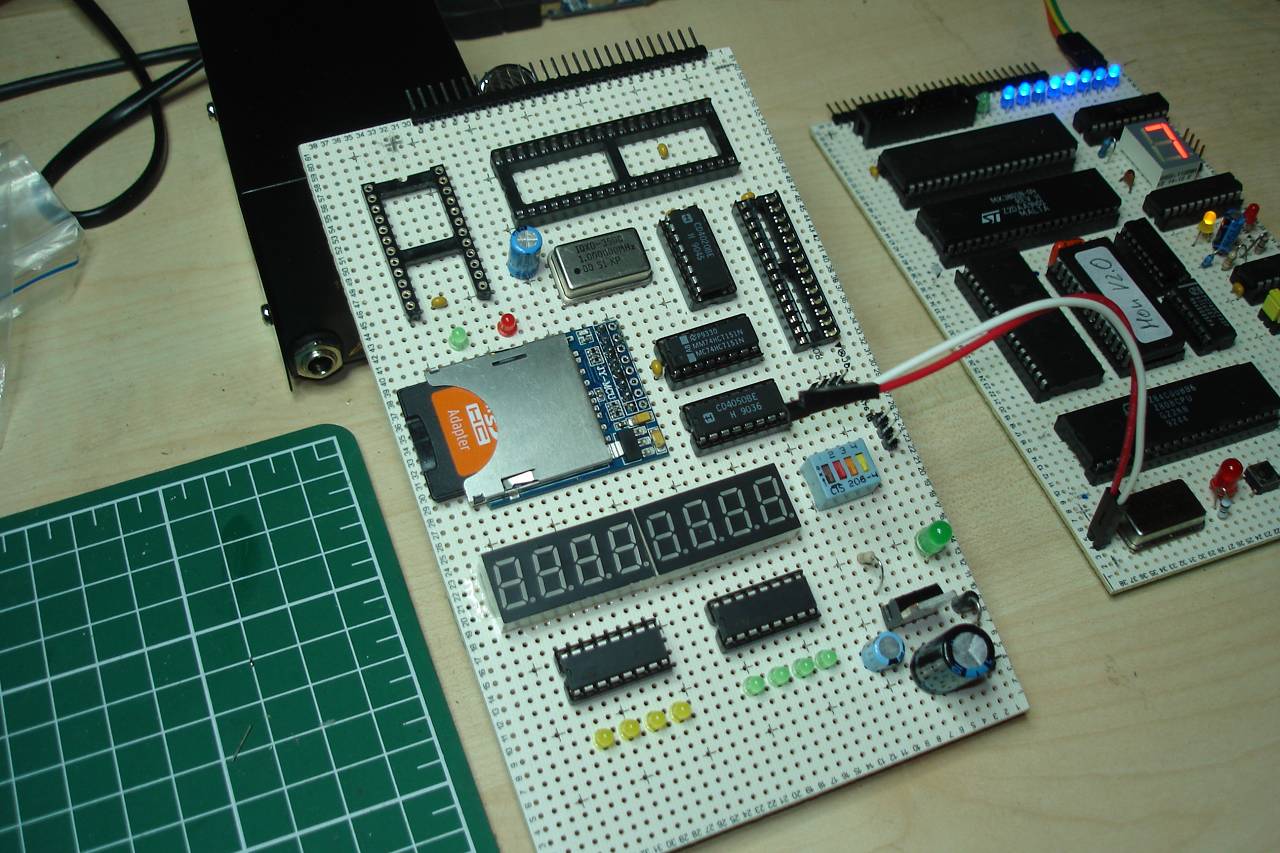

Moin,
aktuell "Heavy Working on Project". Leider passt der Monitor nicht mehr
in 8kb EPROM rein, mcurses haut sich leider zu viel weg und auch der
Hexeditor frisst 1,8kb. Eine Kommunikation mit der SD karte haut nicht
mehr hin, um von dort Anwenderprogramme zu laden.
Abhilfe: 16KB EPROM und nur noch 48KB RAM. 48KB reicht auch finde ich.
Schaltplan: Leitung A13 abklemmen. Input Pin 9 auf GND legen.
            27128 EPROM, Leitung A13 zusätzlich an CPU
Nur zur Sicherheit: Das wars doch?
Wegen der Fädetechnik kann nichts umverdrahtet werden, nur abschneiden
und neu legen. Sonst würde ich das ganze Gatter für A13, A14
herausnehmen und A14 und A15 auf das andere legen.
da lässt sich nix mehr umverdrahten, das ist endgültig bei dem Brett.
Nächster Wuirf vielleicht. Habe jetzt 16kb und das klappt ganz gut, mehr
Platz für das OS.

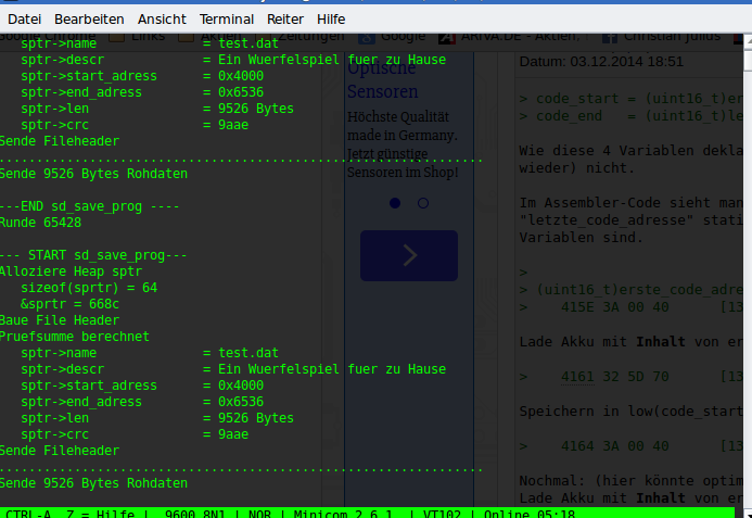

Die Geheimnisse dieses Compilers ind unergründlich :-)
Zuweisung der absoluten Werte und Umwandlung in Integerer
code_start = (uint16_t)erste_code_adresse;
code_end   = (uint16_t)letzte_code_adresse;
Das ham wa .... 4000 und 705D. Passt laut crts0.rst file
                         158 ;main.c:80: code_start = (uint16_t)erste_code_adresse;
   415E 3A 00 40      [13]  159   ld  a,(#_erste_code_adresse + 0)
   4161 32 5D 70      [13]  160   ld  (#_code_start + 0),a
   4164 3A 00 40      [13]  161   ld  a,(#_erste_code_adresse + 0)
   4167 17            [ 4]  162   rla
   4168 9F            [ 4]  163   sbc  a, a
   4169 32 5E 70      [13]  164   ld  (#_code_start + 1),a
                            165 ;main.c:81: code_end   = (uint16_t)letzte_code_adresse;
   416C 3A 5D 70      [13]  166   ld  a,(#_letzte_code_adresse + 0)
   416F 32 5F 70      [13]  167   ld  (#_code_end + 0),a
   4172 3A 5D 70      [13]  168   ld  a,(#_letzte_code_adresse + 0)
   4175 17            [ 4]  169   rla
   4176 9F            [ 4]  170   sbc  a, a
   4177 32 60 70      [13]  171   ld  (#_code_end + 1),a
Und mit xprintf und printf gleichermassen gibt er aus
Erste Codeadresse = ffc3
Letzte Codeadresse = ffc3
Verschieben wir die Zuweisung oben einfach etwas weiter nach oben im
Main File, was eigentlich völlig egal ist erhalten wir:
Letzte Codeadresse = 7e5D  <<<=== Hurra richtig!
Fazit:
Ich bin froh den sdcc zu haben (weil es nichts anderes Gescheites gibt)
aber müsste ich damit beruflich arbeiten (solche Sachen habe ich mit dem
Keil nie ...) würde ich das Ding zurückschicken und mir das Geld
auszahlen lassen. Im industriellen Umfeld wäre der sdcc nicht

Rechne hier mal die Differenz aus, und lass sie Dir ausgeben.
Siehe Bild: sptr->len.
 // Header Infos zusammenbauen
    sptr->cmd = CMD_WR;
    sptr->type = TYPE_PROG;                         // Datentyp Programm
    sptr->crc  = crc;                               // Prüfsumme
    sptr->start_adress = code_start;                // Startadresse
    sptr->end_adress = code_end;                    // Endadresse
    sptr->len = code_end-code_start;                // Datenlänge
    strcpy(sptr->name,filename);                    // Dateiname
    strcpy(sptr->descr,filedescr);                  // Dateibeschreibung
Passt, ist ja auch identischer Asm Code.
von Leo C. (rapid)
Das ist mit ziemlicher Sicherheit etwas anderes.
Nee, da kam das Gleiche bei raus. Siehste doch an dem Asm Code. Ausgabe
mit xprintf. Ich vermeide call by ref sowieso wo es nur geht und auch
nur selten Pointer, außer eben beim Heap.
Du kannst dich damit ja gern weiter befassen, ich bin froh dass es mit
[] läuft und fasse das Modul nicht mehr an. Allein schon die ganzen Asm
Warnungen des Linkers vorher.
ps: sehe grad dass ich im modul sd.c bei dem "extern uint16_t
code_start" die * vergessen habe. kann sein dass da ein ungewollter typ
cast über die Module hinweg stattgefunden hat.
Die nächste Zeit ist auch Arduino angesagt... da auf Z80 "blind"
programmiert, ohne Testmöglichkeit, nur nach Logic Analyzer.
Es wächst nämlich grad noch ein Platinchen heran.... mit 32 Bit Counter,
SD, programmierbarem Taktteiler (4020 und 74151), Display und noch ein
paar Ausgängen für die nächste Stufe...
Es werden immer mehr :-)
naja, es klappt ja. Aber es soll ja eigentlich von ner Karte kommen. Der
Z80 wird später mal nur an einen Raspi kommen, mit Monitor und Keyboard.
PC als Stromfresser soll nur zur Entwicklung sein.
Leider habe ich mir mit dem Intel Hex Decoder auch die doppelte Upload
Zeit eingefangen wie vorher auf Binärebene. Aber es klappt auch und ist
sehr einfach, wenn man vieles weglässt und auch keine Fehlerprüfungen
mehr als die Prüfsumme einbaut.

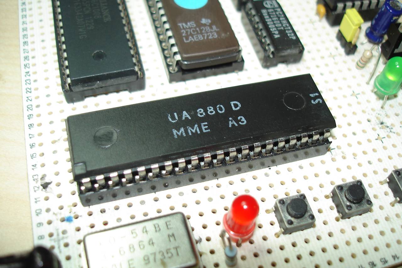

Interessieren würde mich mal woher die Z80er und Co. auf ebay etc
derzeit noch kommen. Ist das NOS Ware? Oder wird der immer noch
hergestellt? Habe einen von 1981 und andere von 1994 hier.

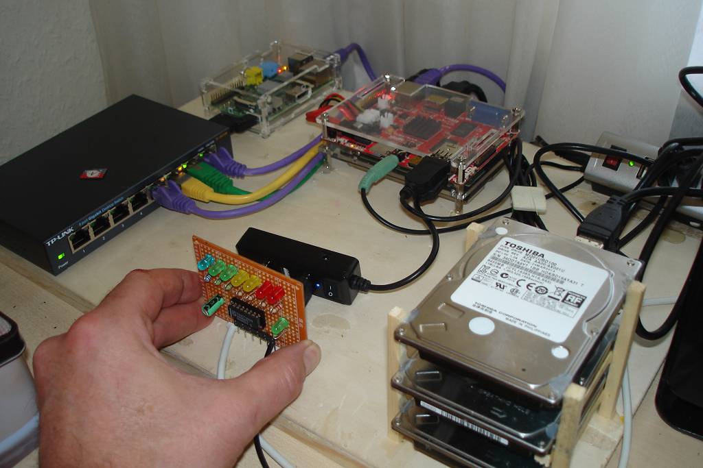

Jedenfalls kam er heute an, gebraucht für 149 Ocken. Sehr nettes
Teilchen!
Das Zeug daneben finde ich interessanter: Den nicht sehr erdbebenfest
wirkenden und schon windschiefen Plattenstapel auf Platte. ;-)
Der Rest ist leider nicht zu erkennen. Freiluft-Server?
A. K. schrieb:
> Freiluft-Server?
Yep, ein 24/7 Server mit 6 TB, kleine Cubietruck "Fabrik"..... da drauf
wird ja auch alles Z80 Zeug entwickelt, kompiliert, hochgeladen usw.

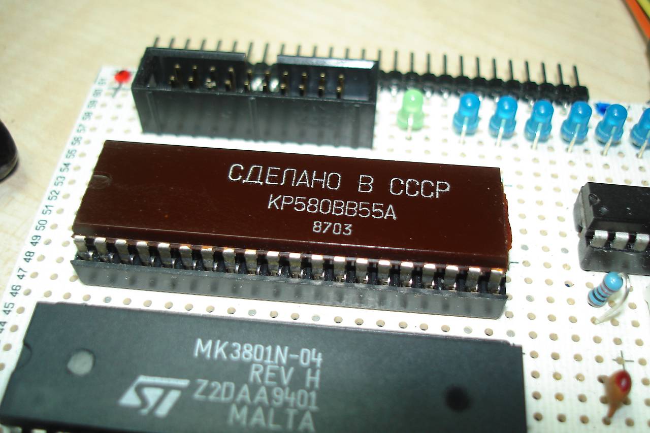

Kann es sein, dass die 8254 Timer schweineheiss werden? Den hier kann
man kaum länger anfassen. Pendelt sich bei 41 Grad ein. 1W Pv laut
Datenblatt aber ich frage mich wo der die lässt. Gibt es die auch als
CMOS? Oder den 8253? Der Stromverbrauch nähert sich den 500mA.....
> 1W Pv laut Datenblatt
170mA max, sagt mir das Datasheet. Yep, darf also warm werden.
Nur vom 8254? Das wären 2,5W und das wäre mehr als warm, mehr als
schlappe 41°C würde ich meinen.
CMOS wäre 82C54. Ganz dem Intel'schen Schema entsprechend.
500mA alles zusammen inzwischen, beide Platinen. Der 8254 zieht sich
135ma aktuell rein.
Und schon 82C54 "bestellt" in der Bucht..... geht nicht dass der hier
die Bude aufheizt. Die 7805 sind auch an ihrer Grenze.
Anbei die Peripherie, noch nicht ganz fertig aber frag bitte keiner nach
dem "Sinn", es ist einfach nur etwas Elektronik, die sich konfigurieren
lässt, mehr nicht. Das ist das Problem bei solchen Sachen.... eine echte
Anwendung haben sie nicht :-(
Es wächst und wächst und falls mir noch was einfällt ist die nächste
Leiste schon zur 3.ten Platine fertig :-)
Bisher:
3 x 16 Bit Timer verkettet zu 32 Bit + 1 Interrupt Ausgang für Z80
1: 4 bis 1:14 Teilbarer 1Mhz Takgeber per Multiplexer
SD Karten Interface mit Atmega 328
8 zusätzliche Inputs seriell
8 zusätzliches Output seriell
1 x Display mit Controller
1 x 8255 zur "Verwaltung" des Ganzen.
Blöd, dass der 8255 sich nicht on the fly umschalten lässt an seinen
Ports. Jede Änderung des Config Wortes resettet die anderen Register
auch.

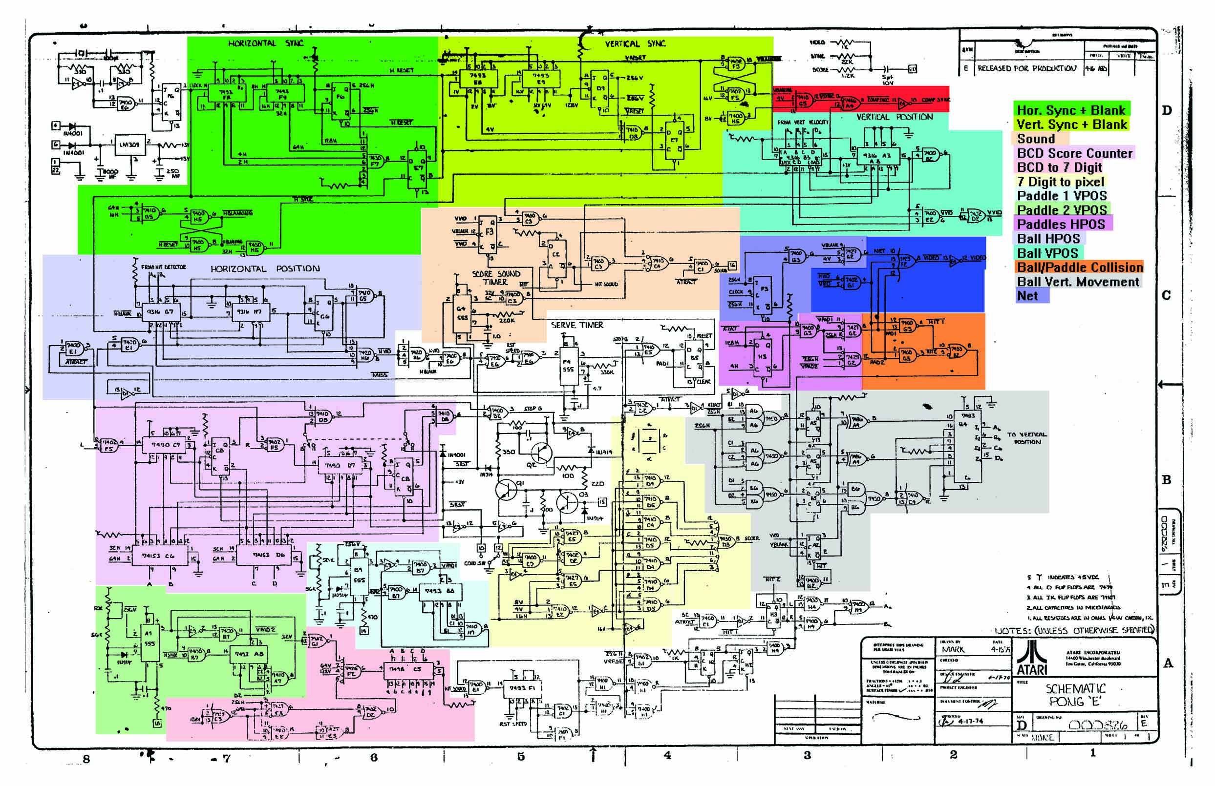

Und wenn mal Langeweile ist, das ist der Original Schaltplan des Spiels
PONG von Atari mit TTL Gattern....
von Holm T. (Gast)
> Bisher:
> auch.
Das wurde Dir doch aber vorher gesagt. Warum baust Du auch die
schrottigen Intel Teile ein die es schon gab bevor der Z80 mit seiner
Peripherie entwickelt wurde?
Stelle Dein Oszi woanders hin sonst hast Du bei Zeiten Zinn Spritzer auf
dem Display.
Das Paket ist angekommen..THX.
Gruß,
Holm

Großer Dank an Holm für seine "Wundertüte" !!!
Und man glaubt es nicht...... "Sowjetiski 8255 brrrauchen mehrrr Strom,
Towarisch aber wenn sie erstmal warm sind dann laufen sie auch". Gehäuse
scheint entweder aus gepresstem Schwarzbrot zu bestehen oder Bakellit.
Und auch DDR "Klon" im 2,5er Raster spielt (nachdem der
Kessel-Dampfdruck hoch genug war) hatte wie gewünscht trotz Probleme mit
der Beinfreiheit im Sockel .... allerdings liegt die Stromaufnahme
gesamt inzwischen bei dramatischen 550mA für die vielen NMOS Chips und
der 7805 gerät langsam ins Schwitzen ohne Kühlkörper.

von Holm T. (Gast)
@Christian: ich habe dir extra die braunen 8255A geschickt weil die
"besser" aussahen. Mit der Stromaufnahme von NMOS ICs mußt Du freilich
klar kommen,
wobei diese Teile da noch relativ genügsam sind, weitaus mehr Strom
wurde damals (TM) in deren Umgebung durch TTL ICs verbraten. Z80 wuren
in der DDR auch später als CMOS Versionen gebaut, bin mir aber nicht
sicher ob ich da was da habe..

Habe ganz andere Sorgen derzeit nach .....moment.....10h Programmieren
heute ohne Pausen.
Der Monitor "DeLuxe" ist im ROM, gefühlt 50 EPROMs gelöscht und neu
gebrannt heute, bzw war der Löscher nie aus und wurde immer wieder neu
bestückt, da das im RAM nicht zu testen ging.
Damit das geladene File nicht verloren geht, habe ich 2 Resets
eingebaut, einen über NMI, der zurück in den Monitor führt aber das
Programm jederzeit neu startbar ist und einen Normalreset der es sofort
wieder startet.
Allerdings bemerkt, dass ein Nicht-Nullen des RAMs vor dem Laden zu
einem Programmabsturz des geladenen Programms führt. Intel Hex füllt ja
nur dort auf, wo was ist. Ich vermute mal, dass es mit nicht
initialisierten Vars zu tun hat.

von Winfried J. (Firma: Nisch-Aufzüge) (winne) Benutzerseite
...Weshalb ich in meiner HW 2*8 KB EEPROM (statt EPRROM) beschreibbar
sowie mit Dipschaltersreibschutz vorgesehen habe. Dazu (beliebig)
mapbare 2* 2*32 KB RAM. So kann ich sowohl vom ROM als auch vom RAM je
ein Backup halten.
o.T.
@ Holm
Das "BM 200" befindet sich bereits in einem dieser EEPROMs.
Nur bin ich noch an der MMU. Der TFT Maximite hat mir das BinFile in
Pages geteilt an einen ATMEGA32 auf dem Brotbrett geschickt und dieser
hat es Byteweise ins 28C256 kaligrafiert, inclusive Verifycation.
Der TFT-Maximite wird mir auch als Serialterminal dienen.

@Leo:
Du hast auch keine Erklärung dafür, dass sich Bytes bei einem Programm
während der Laufzeit überschreiben, je dichter das Datensegment am Code
Segment liegt? Näher als 2kb, dann geht es los, dass sich "wahlos" Bytes
überschreiben und den Absturz verursachten bzw chaotische Ausgaben auf
dem Schirm?. Habe das sohar mit Checksummen überprüft nach dem Laden des
programms und nach dem Starten. Keine Erklärung, Code siege gut aus aber
je kleiner ich ihn mache (unbenutzte Teile mit einkompilieren), desto
besser wird es. Unter 12kb ist es ganz weg und wenn man die Daten ab
0xc000 legt, wenn der code bei 0x8600 endet.
Das sind s9 Dinge die dann Stunden dauern....... weil sie nicht
erklärbar sind ohne genauen Debugger. Aber aufgetren ist es schon öfter
mal, nur habe habe ich es am "Haken"

Ich habe derzeit keine dynamische Speicherallokation drin... aber die
Interruptts mit ihren Ringpuffern.......

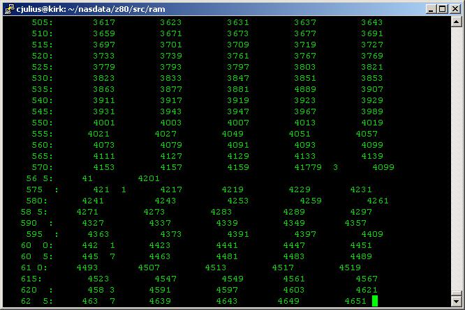

PS: Es IST der TX Ringpuffer oder der TX Interrupt.... aber nur
sporadisch. Da scheinen "kritische Zustände" zu entstehen.
