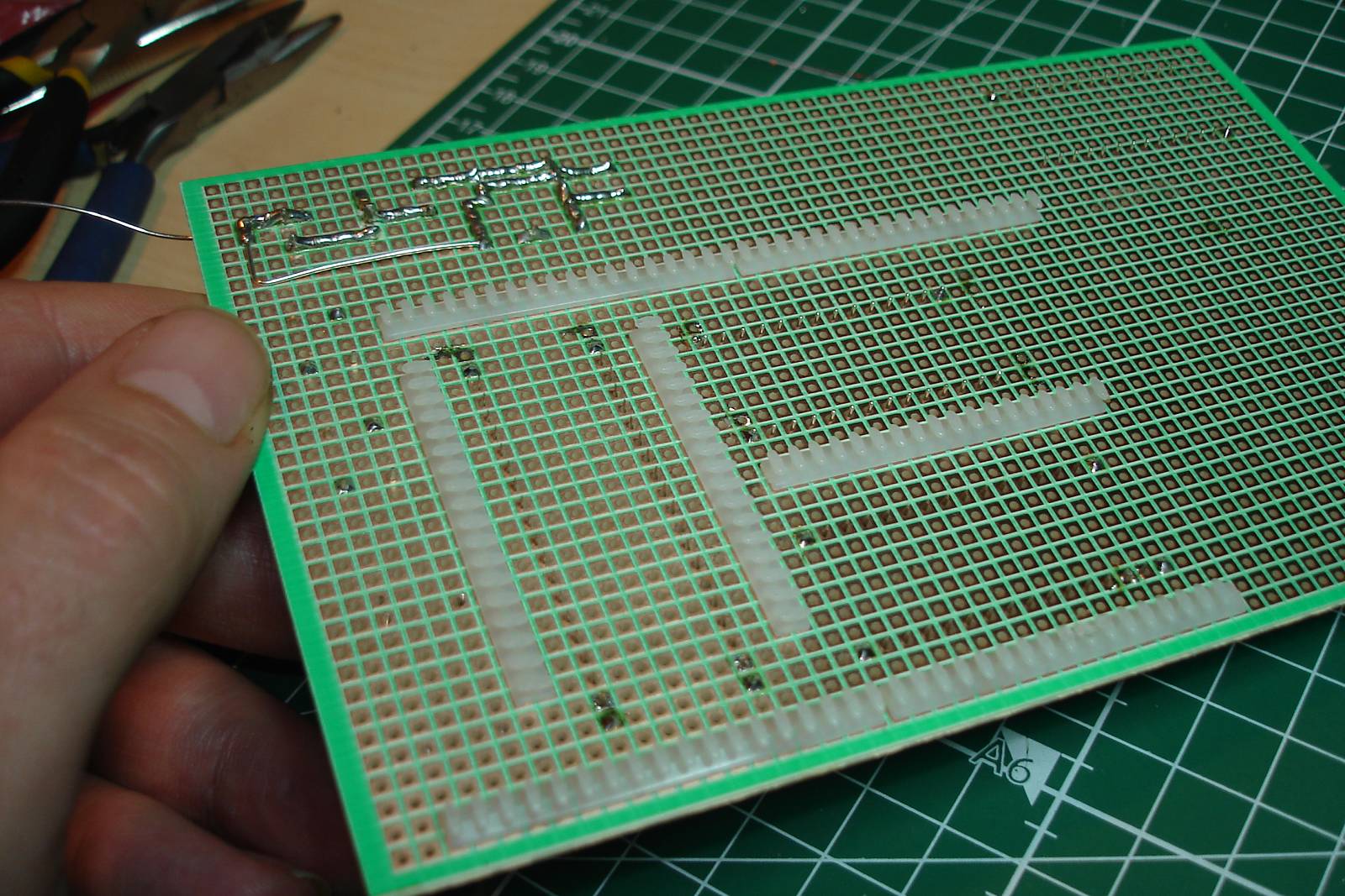

Christian J. schrieb:

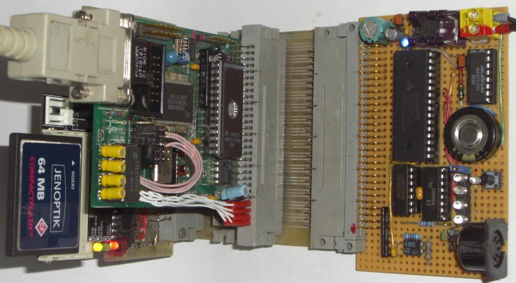

> Leider muss man
> dabei aber oben mehr Abstand lassen da die Kämme 2 Lochreihen für sich
> brauchen. Der grosse Nacteil ist, dass Falsche Verdrahtungen nicht mehr
> lösbar sind, da du den Draht nicht mehr rausziehen, nicht mal
> identifizieren kannst. Da hilft nur abschneiden am Pin und neuen ziehen,
> den alten drin liegen lassen.
Und bei Fehlern suchst Du dir einen Wolf, weil Du die Drähte ja nicht
verfolgen kannst. Dazu kommt noch das Übersprechen, wenn die Drähte über
lange Strecken parallel liegen.
Ohne die Kämme erreichst Du eine wesentlich höhere Packungsdichte,
kannst jede einzelne Verbindung wieder finden, und hast deutlich
reduziertes Übersprechen.
Da ist ein Beispiel:
Beitrag "Re: z80 system"
Mit Kämmen hätte das nie auf eine Eurokarte gepasst, und die 16
dynamischen RAMs hätten wahrscheinlich nicht funktioniert.

von Christian J. (Gast)
Ich finds so aber schöner ....
http://www.mikrocontroller.net/attachment/93660/z180_3.JPG
Und da ich eh Brille trage und mit Lupe arbeite muss es nicht so extrem
werden. Lieber etwas luftiger. Und Übersprechen hatte bei den bisschen
Megahertz noch nie.

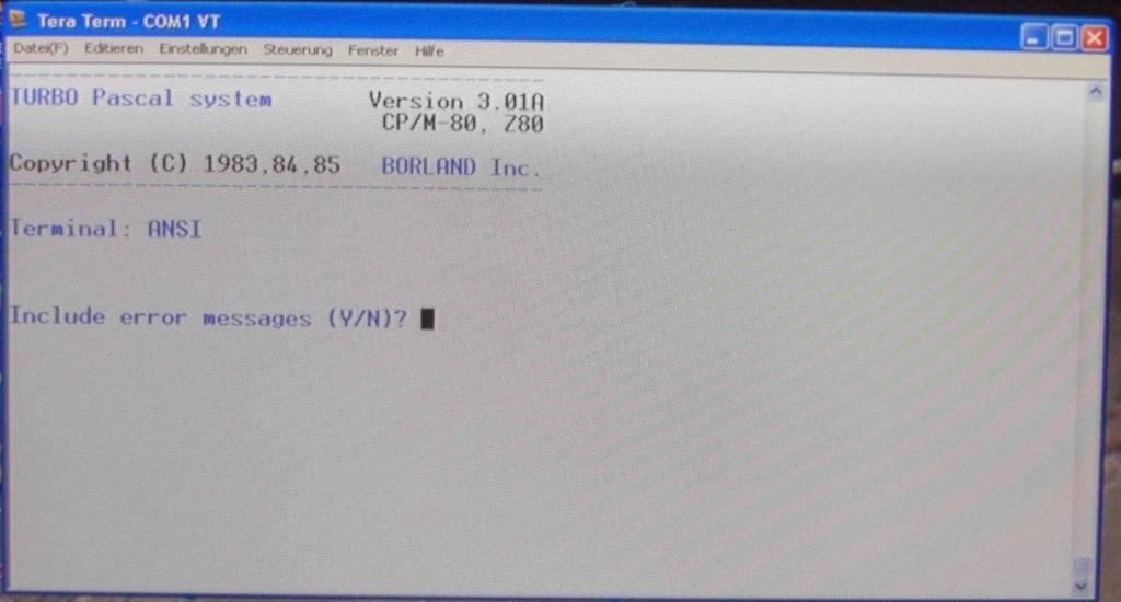

von Joe G. (feinmechaniker) Benutzerseite
Ich bin ja mittelmäßig über das Interesse an Retrodesigns beeindruckt.
Da die Frage nach einem Terminal aufkam.
> Gibt es vielleicht noch Bausätze fix und fertig für Z80 Maschinen mit
> einer Art Bildschirm und Tastatur? Da kann man ja was Modernes nehmen.
Im AVR CP/M Projekt ist damals eine Variante mit VT100 Terminal
entstanden.
Beitrag "Re: CP/M auf ATmega88"
Eine abgespeckte reine VT100 Terminal Version wandert bei mir gerade in
ein kleines Gehäuse um an der VESA Aufnahme an einem handelsüblichen
Monitors befestigt zu werden. Es wird also nur noch eine Tastatur
angesteckt und fertig ist das Terminal. Die Schnittstelle ist derzeit
USB und erhält gerade noch eine echte RS232. Der Code ist frei und darf
gerne weiterentwickelt werden.
Vielleicht hat ja jemand Interesse daran…

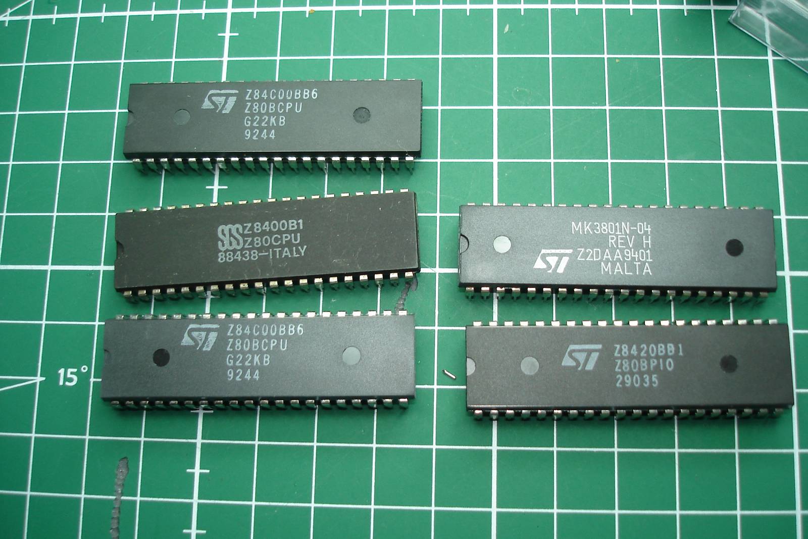

von Erich (Gast)
Zum Z80 STI  (Mostek MK3801) hier ein deutliche besser gescanntes
Datenblatt
http://schuetz.thtec.org/mccomputer/Mostek%20-%20MK3801%20-%20Serial%20Timer%20Interrupt%20Controller.PDF
(Achtung: 10 MByte)
Das ist vorteilhaft auch "textdurchsuchbar" in der PDF, nicht nur
Grafik.
Gruss

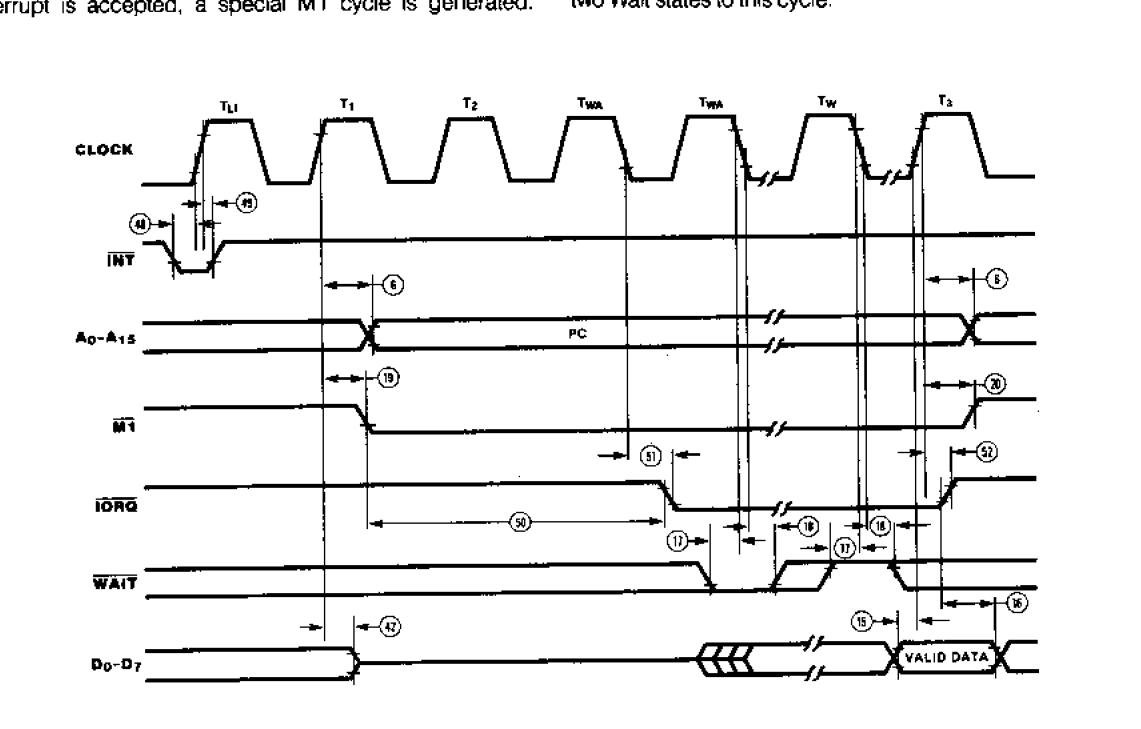

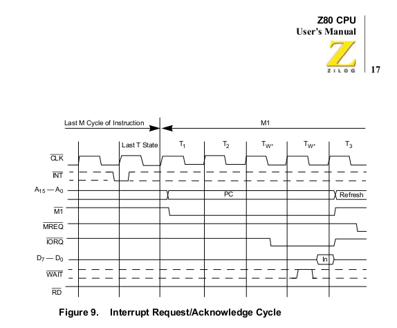

von (prx) A. K. (prx)
Dass die IEI/IEO-Kette bei steigender Länge (typ mehr als 4 Devices in
der Chain) irgendwann Ärger macht ist richtig. Da gab es 2
Möglichkeiten: Waitstates im IACK Zyklus, oder den IEI/IEO Durchlauf der
langsamen ICs mittels externer Gatter zu beschleunigen.
Doku dazu, in traumhaft schönem Retro-Design:
http://www.z80.info/zip/z80-interrupts.pdf
von Soul E. (Gast)
> In einem Kamm kann ich ca 30-40 Drähte parallel führen.
VeroWire-Fädeltechnik ist eine feine Sache, aber lass bloss diese
Plastikkämme weg! In den parallel geführten Drähten gibt es dermassen
viel Übersprechen, dass Dein Z80 wahrscheinlich schon bei 4 MHz
aussteigen wird.
Anarchieverdrahtung ist angesagt, d.h. die Drähte mit ein paar
Millimetern Überlänge per Luftlinie führen. Das sieht dann später aus
wie eine noch nicht entflochtene Platine in der Guide- bzw
Ratsnest-Ansicht.
Masseleitungen kann man vorher als Gitter mit 0,6 mm-Silberdraht
ausführen.
> Datenblatt
> (Achtung: 10 MByte)
> Grafik.
Danke, das mit den weißen Pilz-Geflechten  links hatte ich schon
gefunden. Und das wird erst so richtig Retro, wenn man auf Ökopapier
ausdruckt und nen Kaffee drüber kippt :-)
Habe denn Rat angenommen, IC Fassungen nochmal raus, Kämme auch und
alles enger zusammen.
Gegen die Kämme ist nichts zu sagen, damit laufen andere auch. Und daher
bleiben sie drin. Bei meinem Röhrenamp war Durcheinander auch besser
wegen der Brummstörungen die ein "geordnetes Design" sich einfängt aber
hier wird es ordentlch und Chuck Norris macht keine Fehler beim
Verdrahten.... die Drähte legen sich vor Angst von allein an den
richtigen Pin! ;-)

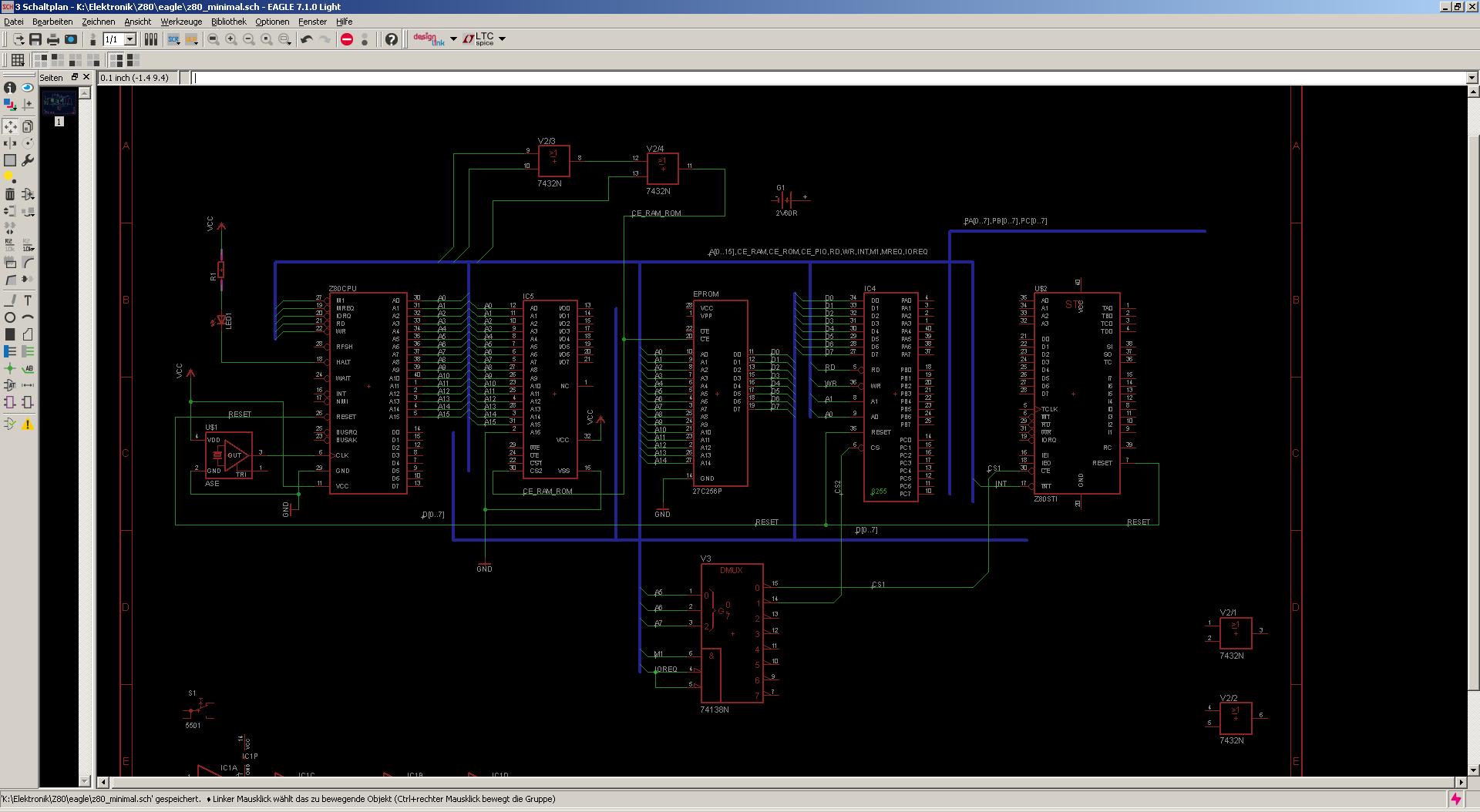

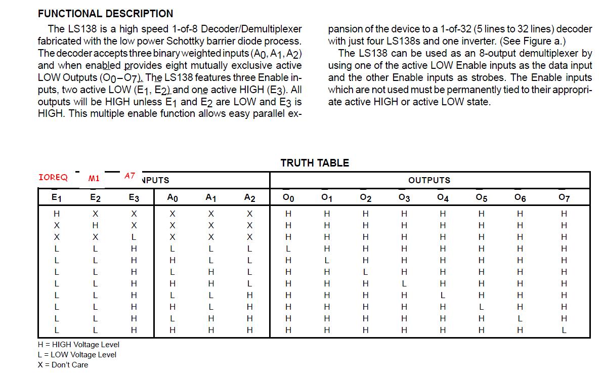

Moin,
hoffe mal das ist so richtig, mehrere Wege führen nach ROM:
Adressdecodierung ROM/RAM:
A13 v  A14 v A15  => CE/-ROM und CE-RAM (74HCT32)
ROM = 0x0000 - 0x1FFF
RAM = 0x2000 - 0x7FFF
I/O: Z80 STI (24 register) + 8255 (4 Register) + ADC0804 (1 ro Register)
Adressdecodierung I/O über 74HCT138 (3 zu 8 Muxer)
                     Q3  11 = CS(ADC0804)
A7 -->               Q2  10 = CS(8255)
-       74HCT138     Q1  01 = CS(Z80 STI)
A6 -->               Q0  00 = unbenutzt
A3,A2,A1,A0 => Z80 STI (A0,A1,A2,A3)
A1,A0       => 8255     (A0,A1)
Memory Map
0x40 - 0x57    Z80 STI
0x80 - 0x83    8255
0xC0 - 0xC0    ADC0804
Ok?
von Leo C. (rapid)
> Ok?
Kommt drauf an.
Was ist mit den anderen 4 Eingängen vom '138?
Leo C. schrieb:
>> Ok?
> Kommt drauf an.
Der 138 hat nur 3 Decoder Eingänge, brauchen tue ich aber nur 2 und am
Ausgang 4, Q0 muss frei bleiben. Und ein EN kommt an IOREQ vom Z80.
von Leo C. (rapid)
Gibst Du den 3. an den Händler zurück?
Wie bitte? Das ist ein straight forward Decoder, da geht nix zurück.
Nr.3 wird tot gelegt auf 0, so dass nur 4 Zustände decodiert werden für
maximal 3 Devices.
Bin nur unschlüssig, ob Q0 frei bleiben muss. E1/ macht ja die Freigabe
über IOREQ.

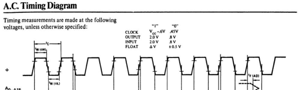

Ich grüble nur grad nach, ob das so alles mit dem Timing  und dem
Fan-Out hinhaut. Mehr als 3 IO würden schon sicher einen Bustreiber
bedeuten an D0-D7 . Und auch von den Laufzeiten her muss das passen.
107ns ist (26). Von Adress anlegen bis IOREQ kommt.
Rotz, hat mal einer ein besseres Datasheet der alten B Variante vom
Z80.....
von Leo C. (rapid)
Sorry, ich wollte meinen "Artikel" nochmal ergänzen, hatte aber ein
Problem hier.
> maximal 3 Devices.
Auf 0 legen ist schon mal besser als nix, bzw. offen lassen.
Warum sollte der frei bleiben müssen. Wenn Eingang C auf GND liegt,
kannst Du die ersten 4 Ausgänge beliebig verwenden. Wenn Du nur 3
brauchst, kannst Du sie Dir aussuchen.
> E1/ macht ja die Freigabe über IOREQ.
(In meinem Datenblatt heißen die Enable-Eingänge G1, G2A und G2B)
/IOREQ auf G2A (oder G2B).
Auf G1 solltest Du /M1 legen, da während des Interrupt Acknowledge Cycle
/IOREQ und /M1 low sind.
Ich würde allerdings A7 auf G2B legen, und A4, A5, A6 auf A, B, C.
Kostet nichts, und die Adressen werden besser ausdekodiert. Vorteilhaft
bei Erweiterungen, und Amok laufende Programme treffen seltener eine
gültige Adresse.
/M1 ist mir noch etwas ein Rätsel. Was soll der bei der Decodierung der
I/O denn mitmischen? Ist nicht im Diagramm des I/O Zyklusses drin. Nur
beim INT Acknowledge. Und M1 liegt brav am M1 der Z80 STI dran, nicht
abe am Decoder.
von Leo C. (rapid)
Interrupt Request/Acknowledge Cycle
Figure 9 illustrates the timing associated with an interrupt cycle. The CPU
samples the interrupt signal (INT) with the rising edge of the last clock at the
end of any instruction. The signal is not accepted if the internal CPU
software controlled interrupt enable flip-flop is not set or if the BUSREQ
signal is active. When the signal is accepted, a special M1 cycle is
generated. During this special M1 cycle, the IORQ signal becomes active
(instead of the normal MREQ) to indicate that the interrupting device can
place an 8-bit vector on the data bus. Two wait states are automatically
added to this cycle. These states are added so that a ripple priority interrupt
scheme can be easily implemented. The two wait states allow sufficient time
for the ripple signals to stabilize and identify which
I/O device must insert the response vector. Refer to Chapter 6 for details on
how the interrupt response vector is utilized by the CPU.
von S. R. (svenska)
> Memory Map
> 0x40 - 0x57    Z80 STI
> 0x80 - 0x83    8255
> 0xC0 - 0xC0    ADC0804
Das ist keine Memory Map, sondern eine I/O Map.
> Ok?
Nicht Ok. Ein Interrupt-Acknowledge-Zyklus legt dir /IORQ auf Low und
aktiviert damit ein zufälliges I/O-Gerät. Doofe Sache, sowas. ;-)
So schwer ist der '138er nicht:
Nichtinvertierendes Enable an /M1.
Zwei Invertierende Enables an /IORQ.
Drei Eingänge an A7 bis A5.
Fertig.
Damit hast du acht (ACHT!) Chip-Enables, die deinen I/O-Adressraum im
32er-Raster sauber aufteilen, und nicht alle davon werden benutzt.
Erspart dir offene Eingänge. An die Peripherie selbst kommen dann A0..A4
(je nachdem, was du brauchst), D0..D7, /RD, /WR und der entsprechende
Ausgang vom '138 an /CE.
Dein Bild ist grausam. Besorge dir das normale Manual vom Z80 von Zilog,
das sind bessere Diagramme drin.
Dein (26) besagt, dass wenn /IORQ fällt, die Adresse gültig ist und du
sie latchen darfst (Setup-Zeit ist 100 ns), und die Adresse auch für den
ganzen Zyklus gültig bleibt (Hold-Zeit). Da ein I/O-Zyklus immer auch
einen zusätzlichen Wartezyklus beinhaltet, brauchst du dir da eigentlich
keine Sorgen machen.
von Leo C. (rapid)
> Was soll der bei der Decodierung der I/O denn mitmischen?
Es soll verhindern, daß während des IntAck Cycles Deine Peripherie
selektiert wird. Während dieses Cycles liegen mehr oder weniger
zufällige Daten auf dem Adressbus, IORQ ist low, M1 aber auch.
> Und M1 liegt brav am M1 der Z80 STI dran, nicht abe am Decoder.
M1 liegt aber z.B nicht am 8255 an. Z80-Peripherie-Bausteine mögen den
IntAck selber erkennen. Der 8255 kann das aber nicht. Du mußt
verhindern, daß der decoder I/O-Selects generiert, wenn M1 aktiv ist.
 /E1     /E2      E3
/IOREQ    A7     /M1
von Leo C. (rapid)
ich danke euch, ist klar jetzt. So langsam fängt es an Spass zu machen,
auch wenn es sehr ungewohnt ist wenn man seit Jahren nur noch Controler
verwendet hat wo alles drin ist.
Bin noch dabei und habe in meinen umfangreichen Settkästen einen CD4060
gefunden, der vielleicht mit einen 32khz Quarz einen 1s Takt erzeugen
könnt für "irgendwas sinnvolles" und einen SN74245 Bus bidirektionalen
Treiber.
Ist wahrscheinlich Mumpitz aber an Halt sitzt eine Low Power LED dran
und ich überlege ob man irgendwas sehen würde, wenn man die D0...D7 oder
andere Signale auf 8 LEDS führen würde. Wahrscheinlich würden sie aber
nur flimmern und glimmen und das war es.
Mal spasseshalber:
Leite ich das Signal des Quarzoscillators auf einen CD4020 um, schalte
dahinter einen Inverter als Treiber (4020 dürfte zu schwach sein die Z80
zu treiben), so komme ich nach 14 Stufen auf minimal 225 Hz. fmax des
4020 bei 5V sind 4 Mhz, passt also. Sagen wir der Z80 würde mit 10 khz
getaktet, vorrausgesetzt er hat ein voll statisches Design, würden dann
die anderen Bausteine noch arbeiten? (außer dem ADC080), so dass man mit
Leds die Bits sehen könnte?
Im IACK bleibt RD inaktiv, weshalb ein mögliches CS von den Bausteinen
ignoriert wird.

Ich habe den M1 jetzt mit reingenommen und 1 zu 8 decodiert und alle Ves
angeshclossen. Natürlich mache ich es auch so, nach em Löten wird alles
gepiepst und danach ohne IC Strom angelegt und geschaut ob der da ist wo
er hin soll. Oszi werkelt auch schon, mit dem 25 Euro Logix Analyszer
von ebay kann man schon was machen.
Bis später... heute nacht gehts weiter. Ich werde noch eine
Taktreduzierung mit einbauen mit dem 4020, die per Dip/Jumper etc
umsteckbar ist.

A. K. schrieb:
> Schadet nichts, nützt aber auch nichts.
Stimmt, war wohl schon zu früh.
> ignoriert wird.
Bei seinem jetzigen Plan stimmt das. Wenn er aber doch noch Peripherie
ohne 8080-Bus-Interface anschließen sollte, wirds mit M1 auf dem Decoder
einfacher. Z.B. könnte er an einen der Selects ein FF (oder gleich ein 8
Bit breites Latch) anschließen, um das EPROM abschalten zu können.

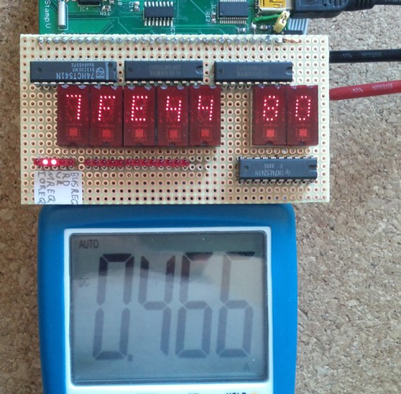

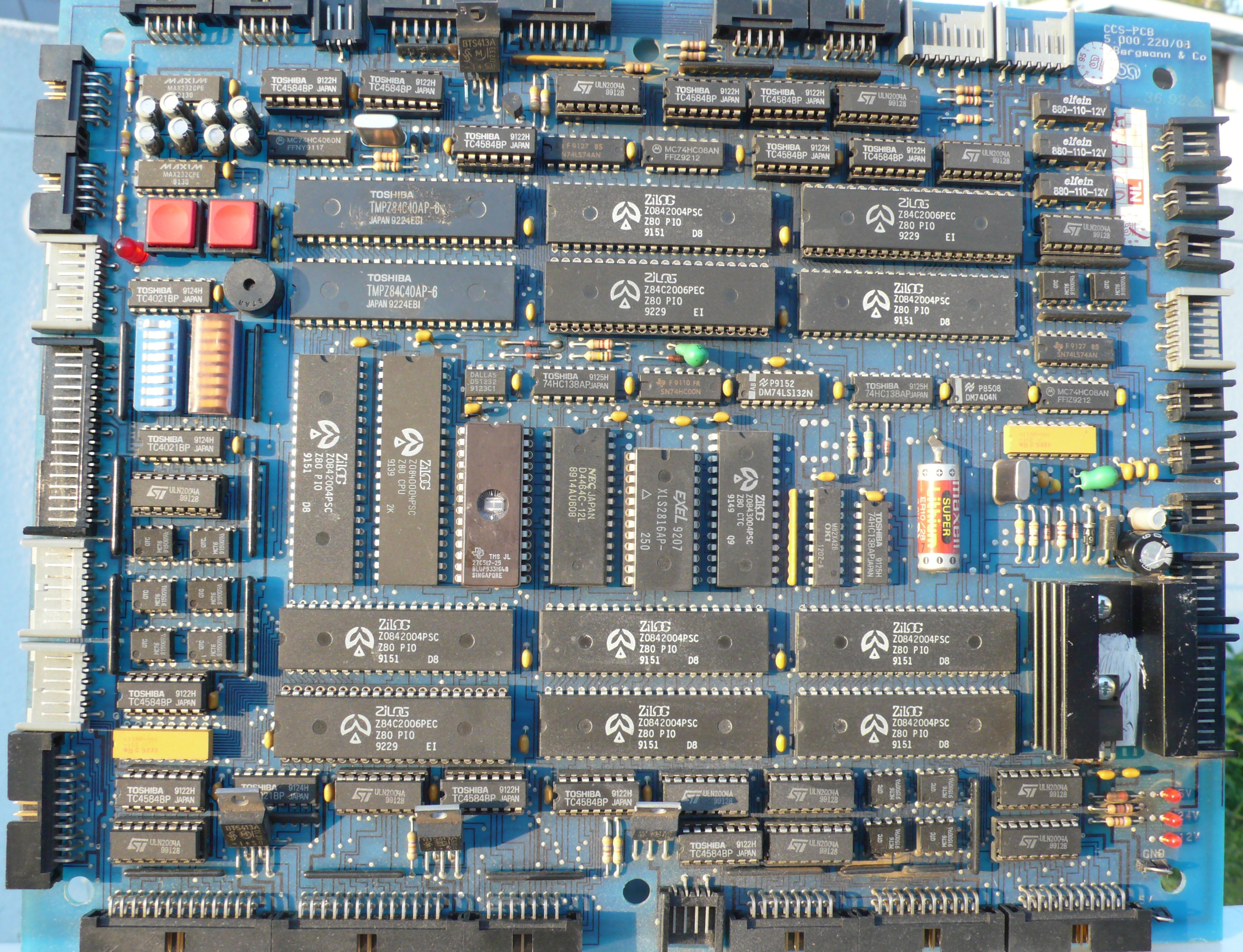

Stimmt auch. Das A-Meter im Bild zeigt nur den Strom der
Display-Platine.
Der Rest (Z8S180, 512K RAM, ATmega1281, FT232RL) braucht knapp 50 mA bei
jeweils 18,432MHz.

von Route_66 H. (route_66)
Hallo!
Etwas Funktionsfähiges könnte auch so aussehen:
#Toshiba TMPZ84C015AF6 mit "nur" 4,9 MHz
#32K EPROM (Monitor, BASIC, BDOS, CCP ,BIOS)
#64K RAM
#480K RAM-Floppy "Gold-Akku" gepuffert
#7 x 8M (CF-)"Harddisc"
#Kassetten-Interface
#eigenes BIOS
#Kompatibilität: bisher läuft Alles u.a. TP3.01A

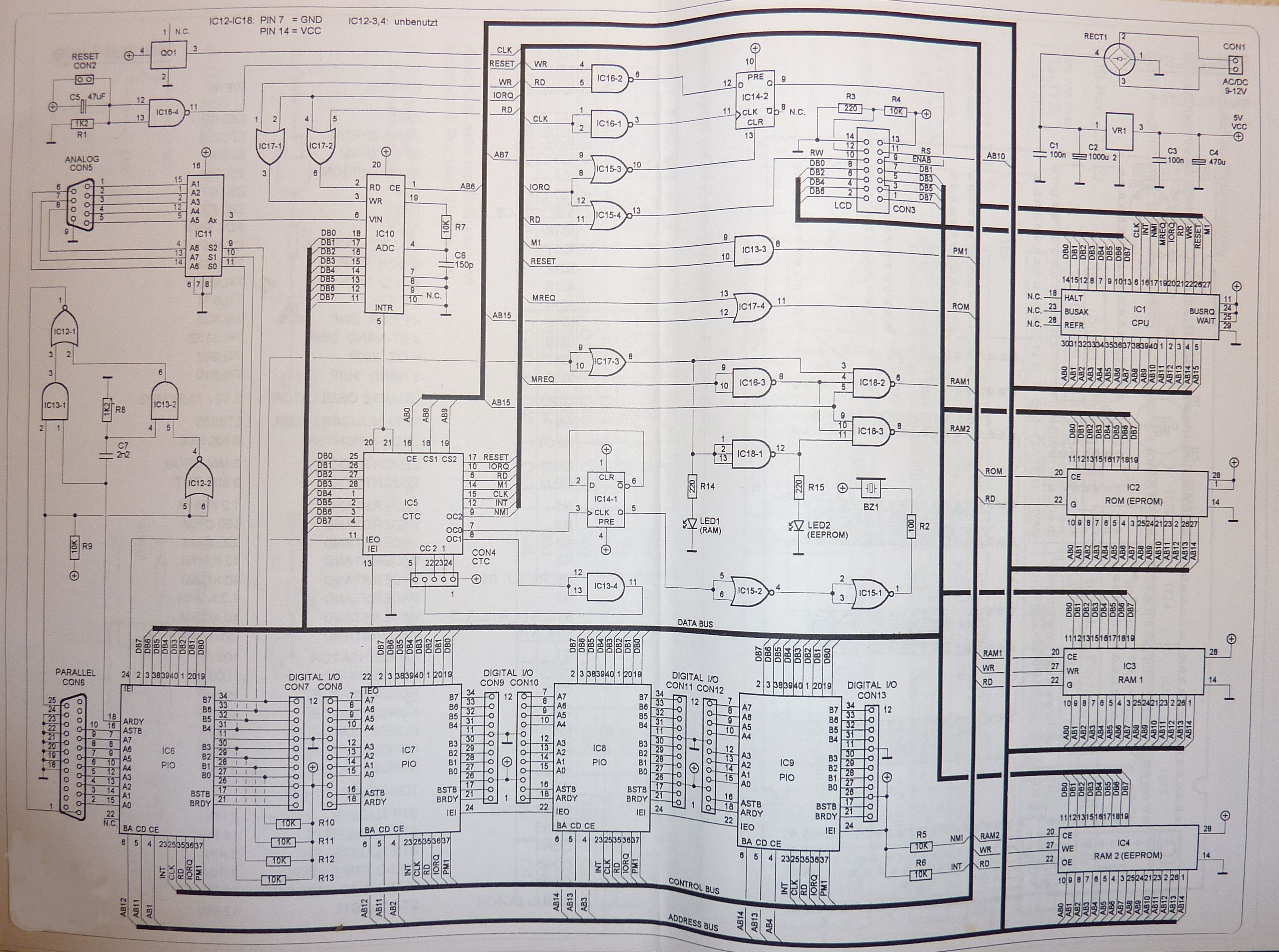

Zwischenstand.....
von Leo C. (rapid)
Wie heißt Dein RAM genau?
Der Schaltplan paßt nicht zu meiner Behauptung, es sei ein
AS6C4008-55PCN.

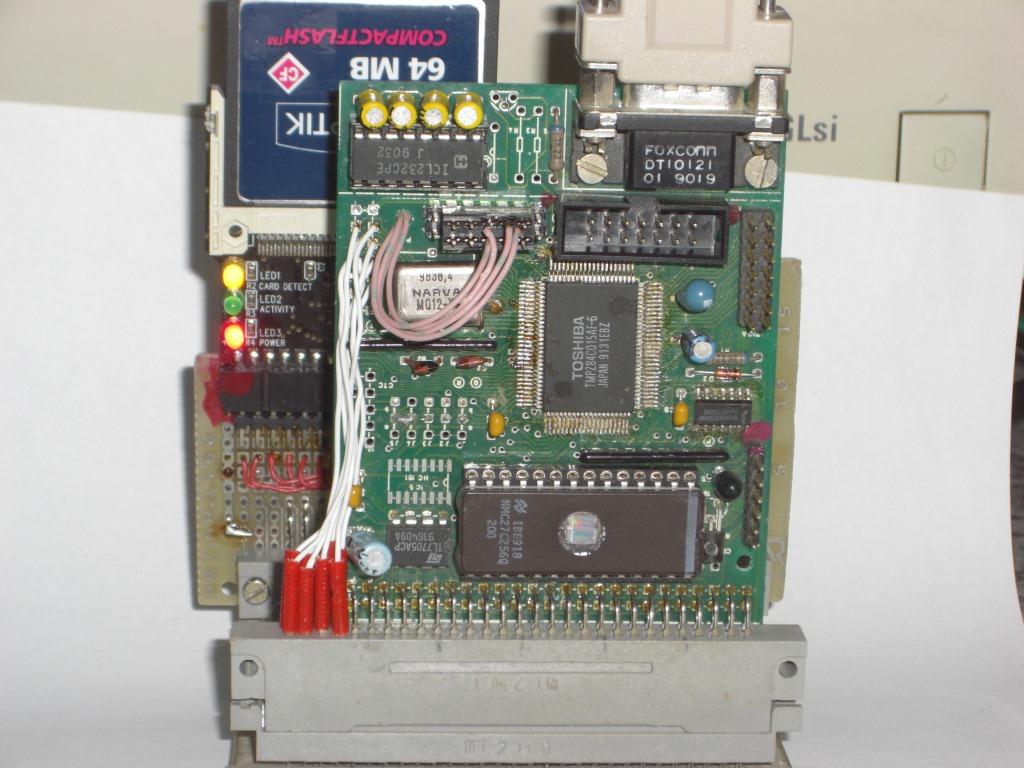

Genau das Dings hat jahrelang meinen SAT Empfänger gesteuert. Das schöne
ist die kompakte Toshiba CPU mit allen Z80 Peripherien, die man so
braucht, wie oben schon öfter erwähnt. Ich glaub' sogar, ich hab noch
ein oder 2 CPU hier rumliegen...

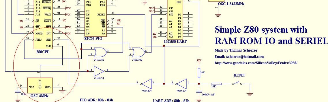

Hier ist übrigens 'ne nette Seite mit Z80 Basteleien:
http://z80.info/homebrew.htm
So, mir tun die Augen weh.....  Rohbau steht, Details und Fehler müssen
noch beseitigt werden. Einige Leitungen weiss ich auch noch nicht was
damit tun.
RAM ist ASC61008 laut Aufschrift.
Da fehlt aber noch ziemlich viel.
Heute nicht mehr .... ich frage mich welcher Depp das alles verdrahten
soll... finde hier keinen. Grobe Fehler vielleicht mal anführen, nicht
verbundene Pins werden noch gemacht. tromversorgung etc kommt nicht
drauf. Das ist nur ein Plan, wird nie eine Platine draus werden.
PS: Was fehlt denn noch "Wichtiges" außer
- Reset Schaltung und Taster
- Stecker nach draußen
- 5V Versorgung
von Leo C. (rapid)
> Einige Leitungen weiss ich auch noch nicht was damit tun.
Hier mal ein Anfang:
An WAIT, INT, NMI, BUSRQ, je ein Pullup.
INT an STI anschließen.
Am STI IEI ein Pullup.
RD an OE von RAM und EPROM.
WR an WE von RAM.
MREQ an CS1 von RAM.
Pullups generell 4,7k.
Das Datenblatt habe ich inzwischen auch gefunden. Dann ist das so in
Ordnung. Meine Aussagen weiter oben passen natürlich trotzdem.
In die Speicherdekodierung muss MREQ rein, sonst mischen die auch bei
I/O-Zugriffen mit. Beim RAM täte es das /CS1, aber beim ROM gibts kein
zweites /CS.
Allerdings halte ich den Vorschlag von oben, statt getrennter
Adressräume ein Flipflop zu verwenden, für sinnvoller. Also ab Reset
lesen aus ROM, schreiben ins RAM. Nach Zugriff auf eine I/O-Adresse
schaltet das FF um, und es wird aus dem RAM gelesen. Reset-Code kopiert
ROM-Inhalt über sich selbst und schaltet dann um.
Da fehlt noch mehr, zb die MREQ,RD,WR Veroderung auf die Memories.
Mache ich morgen. Danke!

von Frank K. (fchk)
!CE von RAM und EPROM muss mit MREQ verknüpft werden - oder Du bastelst
Dir !MEMRD und !MEMWR. Ansonsten kommen Dir die Speicher bei
IO-Zugriffen in die Quere.
So, wie Du es jetzt machst, ist das Pfusch. Das merkst Du spätestens
dann, wenn Du statt des UV-EPROMS entweder ein 28F256 EEPROM oder ein
29C256 Flash einsetzten möchtest.
http://www.atmel.com/Images/doc0006.pdf
http://www.ej9.ru/data/datasheet_ej9_at29c256.pdf
Das könnte nämlich auf die Dauer wesentlich angenehmer sein. Die kleinen
Unterschiede im Pinout bei Pin 1 und Pin 27 (A14, !WE, Vpp) handhabst Du
über Jumper. Wurde früher auch so gemacht. Auch einen Schreibschutz
kannst Du so realisieren.
100n Abblockkondensatoren nicht vergessen.
fchk
So, sieht schon besser aus, Fehler auch korrigiert. Jetzt aber
Feierabend
und  Danke Jungs! Mal schauen  wie ich mich revanchieren kann.
Du warst jetzt schneller als ich korigieren konnte :-)

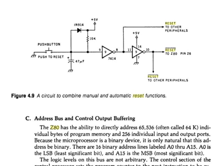

Ok,
habe da noch was gefunden:
http://books.google.de/books?id=mVQnFgWzX0AC&printsec=frontcover&hl=de#v=onepage&q&f=false

Ich weise noch darauf hin, das der CPU Clock nicht TTL konform ist, es
werden CMOS Pegel benötigt (ist so auch dokumentiert). Es empfiehlt sich
also einen PNP Transistor oder einen BS250 als aktiven Pullup an einem
Leistungsgatter zu verwenden.
Hier noch ein Bisschen Lesestoff den DU sicher in 3 Minuten überflogen
hast und als zu kompliziert abhakst:
http://www.z80.info/#BASICS_DATA
Gruß,
Holm
Holm Tiffe schrieb:
> Es empfiehlt sich
Wenn sein Oszillator nicht sowieso schon CMOS Pegel liefert, dann hängt
er eben ein HCT Gatter dazwischen.
Was ist los ? Da ist alles ttl konform, auch bei mir. Der Wecker
schwingt und hat einen Treiber....
Andersrum. Der Takteingang der CPU hat eine ungewöhnliche
Pegelanforderung und eine etwas höhere Eingangskapazität. Dein
Oszillator liefert wenn du Pech hast aber nur TTL Pegel. Blick ins
Datasheet hilft, bei CPU und Oszillator.
Hier die Pegel Spec.....
Also wenn der Osc zwische 0.5V und 4.5V Pegel macht mit genügend
"Dampf", also Push Pull Stufe, dann dürfte doch alles ok sein. Habe
keinen Osczi hier,  müsste ich mir mal wieder beschaffen......
von Erich (Gast)
Liebe Leute,
bevor ihr jetzt stundenlang über nicht konformen Clock und Reset
philosophiert, sollte man mal klären welche Z80 CPU jetzt Christian
überhaupt einzubauen gedenkt:
Einen echten original alten in NMOS (dto. die ostdeutsche Variante
U880)oder doch 'ne neuere Cmos (Z84C00).
Und was ist mit 74xx, sind hier "LS" oder "HC/HCT" geplant?
Die reine Retrolehre ist diese Projekt sowieso nimmer.
Mit 'nem Cmos Osc Baustein hast die alten LS Treiberprobleme eh nimmer.
Den Kram mit der Clockauswahl (heute 08:44), weglassen!
Die Resetschaltung dort ist Quark.

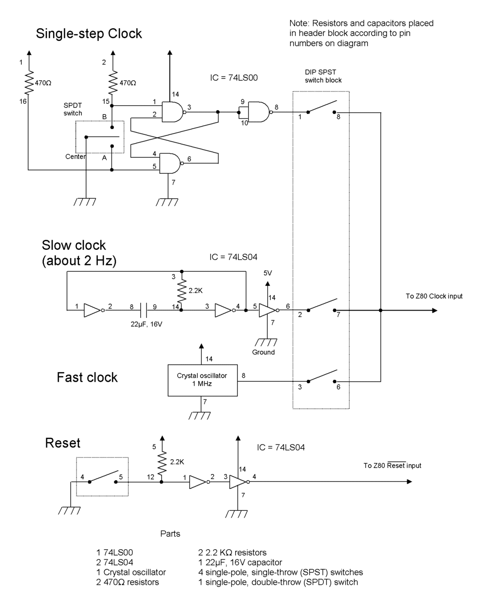

Noch schlimmer ist die von gestern Abend 22:57, da wird der Taster recht
schnell kaputt gehen (warum??).
Standard ist 7705, wurde schon geraten.
Oder was moderneres, wie LT1232, MIC1232.
>Habe keinen Osczi hier
Das kann noch ein grösseres Problem werden.
Gruss
von Erich (Gast)
Muss natürlich heissen:
Oder was moderneres, wie  DS1232 , MIC1232.
Die Daten der CMOS-Version unterscheiden sich in dieser Frage nicht von
der alten NMOS-Version.

Ich werde dennoch eine Dualtaktung bauen, eine mit 2 Hz und eine
normale. Und die "Spielereien" mit dem Ausblenden und Einblenden braucht
man nicht, wenn man nur etwas damit spielen will un sich freut, wenn es
funktioniert.
Also...... Resetschaltung für Taster ok? Oder nicht? Clock duch Inverter
durchjagen? Ok?

von Holm T. (Gast)
Ist es nicht.
Gruß,
Holm
Erichs Kritik in Ehren, aber etwas konstruktiver hätte er schon
auftreten können.
Kannst dem Schalter, der den Elko kurzschliesst, noch ein 100 Ohm
Widerstand in Reihe verpassen. Dann blitzt es nicht so und er lebt
länger.
> Clock duch Inverter durchjagen?
Ja. Aber 74HCT, nicht 74LS.
>> Ich verwende eine moderne Z80 Typ C (habe aber auch
>> andere hier, eine uralte "A" auch noch)
> Was steht genau auf dem Chip?
> "Typ C" gibt es nicht.
> Es gibt NMOS und CMOS Chips
> NMOS, Zilog Bezeichnung: Z8400 (+Zusatz)
> 2,5 MHz  Z80
> 4 MHz    Z80A
> 6 MHz    Z80B
> 8 MHz    Z80H
> CMOS, Zilog Bezeichnung Z84C00x
> 6 MHz    Z84C006
> 8 MHz    Z84C008
> 10 MHz   Z84C0010
> 20 MHz   Z84C0020
Z8420BB1
Z84C0BB6
Klar macht das einen Unterschied! Ob 7400N oder 74LS00 macht auch einen
:-) Die ....N habe ich mal alle wegeworfen, 50mA pro Chip waren etwas
viel.
Specialfrage für Holm:
Glaubst Du .... bei Röhren gibt es ja auch vielleicht sowas .... dass es
was ausmacht, wenn ich deinen Takt von 3,6Mhz duch den Inverter eines
unschuldigen 7414 Inverter Gatters jage und gleich nebenan, sozusagen
als Nachbarn liegt die reset Schaltung auf den beiden anderen Invertern.
Merkt der Reset ob der Nachbar dauernt mit dem Presslufthammer arbeitet?
> Kla macht das einen Unterschied! Ob 7400N oder 74LS00 macht auch einen
Weshalb es angebracht wäre, im Schaltplan die realen Typen zu zeigen,
nicht das, was ist der Liste zufällig oben stand. Oder meist du mit
7432/74138 wirklich die TTLs erster Generation?
von Leo C. (rapid)
> Z8420BB1
Das müßte eine PIO sein, keine CPU.
> Z84C0BB6
Da stimmt was nicht. Scheint (auch) keine CPU zu sein.
Links die CPUs....

Hersteller leben. Mischkonfigurationen waren deshalb völlig normal.
Deshalb gab es die TTL kompatible 74HCT00 Serie neben der nicht
kompatiblem 74HC00 Serie. Und deshalb erwarten CMOS Prozessoren dieser
Generation meist TTL-Pegel am Interface, keine CMOS-Pegel.
Dass dies nicht auf alle Pins zutreffen muss, das wurde schon anhand
des Takteingangs gezeigt. Der hatte schon in der NMOS Version eine sehr
eigene Pegeldefinition. Überrascht hat mich eher, dass dies sogar noch
auf die CMOS Version zutrifft.
> Reset Schaltung ok, aber es blitzt eben. Ok, .... C etwas kleiner
> machen.
Nö. Kleinen Widerstand in Reihe zum Schalter machen.

hier ist der vorläufige Stand. Es ist kein Konstruktionsplan, daher sind
Massen auch nicht eingezeichnet und auch keine Blockkondensatoen, damit
es nicht unübersichtlich wird.
NMI ist noch frei und auch der INT des ADC liegt noch offen. Da muss ich
mal schauen was damit machen. NMI für ADC ist mir zu viel, vielleicht
ein Taster mal schauen.
Sorry, Vorgänger, hier der letzte Stand.....
Nu haste in der Kiste eigens einen Interrupt-Controller mit 8 Eingängen
und willst ihn nicht nutzen?
von Holm T. (Gast)
Ich vermute mal das die STI sich über ein CLK Signal freuen würde.
NMI und INT kannst Du erst mal mit einem Pullup (2,2k z.B.) nach VCC
beschalten. Die Treibenden Ausgänge sind open Drain.
Gruß,
Holm
Das mit dem Takt müssen wir wohl noch ein paar Wochen üben. Ein 7414
Standard-TTL ist als Pegelkonverter für den Takteingang der CPU sowas
von deplaziert. Das muss 74HCT sein.
Und wenn das kein 7414 ist, dann schreib nicht 7414 ran. Dito 7432.
Zum NMI: Was immer du damit machen willst: Du willst ihn garantiert
nicht offen lassen.

>Bisschen Grundlagen zu Mischkonfigurationen:
Da habe ich jetzt auch einen Beitrag in Form des beigefügten Bilds.
Ist ein Einplatinencomputer; kein herausgeführter Bus, nur I/Os.
Die Platine hat ca. die Maße 280x225 mm, stammt lt. Labelaufkleber von
der Fa. Bergmann (Spielautomaten). War aber wohl eher so'n Testgerät
dafür, denke ich. Ein Ebaykauf, schon länger her, lag etwas eingestaubt
im Keller bei mir.
Am Datecode "9229" erkennbar hergestellt nach Mitte 1992.
Mit 'ner schönen Mischbestückung, CPU, CTC und viele PIOs in NMOS, die
beiden SIOs in Cmos (Tosbiba). Habe kein Schaltbild dafür. Decodierung
für Memory und IO ist aber easy, da '138 Decoder, keine PALs/GALs.
Schwieriger sind schon die ganzen Stecker aussenrum, muss man alles
rauspiepsen. Naja, RS232 4x über die 2 Maxims, eh klar, das sind ja
nicht so viele Pins (links oben).
Spannungsregler "TA7805S", ist aber auch nur 1A (Toshiba).
Die Platine zieht am Eingang des 7805 nur gute 0,6A ; erstaunlich.
Platine ist nur 2-Lagen, keine Smds, Rückseite nur Leiterbahnen. Mein
Respekt an den Layouter!
Programm unbekannt, läuft jedoch, denn kurze Piepser und
LED-Blinksequenzen kommen und nach ca. 10s kommt lauter Piepton, dann
ist wohl Programmende/Abbruch.
Über'n Winter werd' ich mal mein Monitorprogramm draufsetzen, wenn ich
die SIO und Baudrate rausgepiepst habe.
Nett sind die vielen Opto in und ULN Ausgänge, insofern wär' Schaltbild
bzw. Steckeranschlußplan schon gut.
----> Wer dafür Schaltbild hat, bitte hier melden!
Gruss
Auch schön ist das Drumrum. Eine kunterbunte Mischung aus 74HC, 74HCT,
74LS, 74-Std und CD4000. Fehlt eigentlich nur 74S. Und der HC138 an
einer NMOS CPU wirkt etwas schräg.
An alle Freunde von Bustreibern, von wegen knappem Timing, Fanin, Fanout
und so: findet ihr welche? Da sind circa 18 VLSIs Devices am Bus, zzgl.
Gatter.
Es gibt keine HCT in der Lib ! Das ist nur ein Plan zum Verdrahten. Ich
definiere mir doch keine neuen Bausteine, nur weil da ein Buchstabe
fehlt.
Was für ein Programm ist das denn, in dem es keine andern Logikbausteine
als TTL-Urfassung gibt?
Kannst es auch separat in einem Eck als Text ranschreiben. Das wird ja
wohl gehen. Spart dämliche Kommentare von irritierten Lesern.
Die hat ein Clock, es reicht wenn man den Netzen die gleichen Namen gibt
anstatt ein Knäuel Leitungen durchs Design zu ziehen. In jobtechnischen
Designs mache ich gar keine Leitungen rein bei uc, nur noch Bezeichner.
Bei 144 Pins würde man sonst Augenkrebs kriegen.

Damit kannste nix anfangen. Das sind I/O Karten für Geräte mit vielen
Relais oder Lampen bzw Eingängen. Der Z80 wurde extrem aufgebohrt mit
Ports. Ich würde da einen Bunsenbrenner mit Flachdüse hinter halten,
vorne eine Crimpzange und die PIO's etc alle rausholen. geht bei mir
ratzfatz sowas, 2s sind die draußen. Die Elkos, Batterie usw. dürften
alle hinüber sein.
von Erich (Gast)
Hä?
Wie meinen?
Wie kommst DU auf das schmale Brett?
Was weisst DU schon womit ich was anfangen kann?
Geht's noch?
Ich habe sämtliches Equipment für den Z80.
Dinge, die du wahrscheinlich nicht mal gehört hast daß es sowas gibt
oder gab.
Ich habe fast 20 Jahre aktiv an entsprechenden Designs gearbeitet. In
unterschiedlichen Firmen und Branchen.
Angefangen beim 2708 und 2102.
Endend mit dem TMPZ84C015 und drumrun, hier angedeutet
Beitrag "Re: Retro Fieber: Z80 oder 68000 ?"
Gruss und Gute Nacht.
von Jan K. (pit1)
Auf der weiter oben schon zitierten z80.info Seite findet sich auch noch
mein altes Standalone  Steuercomputer Projekt in Europlatinen-Größe. Ich
häng Euch mal den Schaltplan ran. Highlight der Software ist u.a.eine
SPS-ähnliche Programmierung mit bis zu 8 Threads und
Programm-Eingabemöglichkeit via 3x4er Tastaturmatrix. Bei Interesse (PM)
gerne mehr, Platinen und andere Bauteile wären auch noch vorrätig ;-)
Na, da ist bei LCD wenigstens mal eine saubere Erzeugung von R/W und E
eines 6800 Busses drin.
Bizarr: Wenn RAM2 ein EEPROM ist und per Port reingemappt wird, dann hat
man zwar 32KB EPROM und 32KB EEPROM, aber 0 KB RAM. Was soll dieser
Spuk?
Das wird so nicht funktionieren. Du wehrst Dich ständig gegen ein Ein-
und Ausblenden des EPROM. Ein gleichzeitiger Betrieb von RAM und EPROM
geht aber so, wie Du es vorhast, nicht!
Weshalb? Die ersten 8KB gehören dem EPROM, der Rest ist RAM.
Simmt. /CE vom EPROM geht ja an CE2 vom RAM
nicht böse sein, dass ich mich etwas aus dem Thread zurückgezogen habe,
weil man mit immer neuen "Neuigkeiten" konfrontiert wird und sich dann
fragt ob man noch auf dem rechten Kurs ist. Natürlich geht das, ging
schon immer auch mit 8085. Memory ist Memory, wohin der PC zeigt ist dem
Z80 egal, hauptsache die Weichen (Decoder) werden richtig gestellt.
Da ich etwas Zeit hatte, habe ich die Verdrahtungfehler korrigiert -
nicht gut nachts zu arbeiten und sich bei den Pins zu verzählen bzw.
"spiegelbildlich" zu verdrahten. Und bevor es weitergeht muss ich
erstmal im Zaks lesen, bzw dem DDR Buch über den U880 was heute gekommen
ist. Außerdem fehlt mir noch der Programmer und ein Oszi muss auch
wieder her.
Und über LS, HCT und HC mache ich mir echt keinen Bart in einer
Hobbyzeichnung. Es ist real alles HCT und das genügt mir auch. Sobald es
läuft teste ich mal LS und man wird sehen.
> Hobbyzeichnung.
Offensichtlich. Wenn du dann aber ein solches Oevre postest, um mögliche
Kommentare zur Verbesserung zu erheischen, dann sorgt das für
Verwirrung. Mindestens erklärende Worte wären dann angebracht.
>> Hobbyzeichnung.
Ok, wir sitzen uns hier ja nicht gegenüber, so dass man erklärende Worte
mit einfügen kann.....
PS: Oben ist ein Bild, ist die CPU von Signetics ein NMOS?
Da ist mehr als ein Bild, aber in keines mit Signetics. Wenn du das mit
"SGS" meinst - das ist SGS, später SGS-Thomson, heute STM.
von Axel S. (a-za-z0-9)
Ja. Steht doch drauf: "Z8400". Und es ist eine für 2.5MHz: "Z80CPU"
N steht für die Gehäuseform (Pastic-Dual-Inline, bei TI).
Ich wette, auf Deinen 74LS00 ist auch ein N angehängt.
> NMI für ADC ist mir zu viel, vielleicht ein Taster mal schauen.
Die Pullups wurden ja schon mehrfach erwähnt. Ene Taste an NMI halte ich
nicht für sinnvoll, aber wenn Du das wirklich machen willst, dann nur
mit Entprellung.
> 74HCT,
Ich finde keine 74HCT in dem Bild. iInteressant finde ich die 4584B die
alle gesockelt sind.
> Und der HC138 an einer NMOS CPU wirkt etwas schräg.
Das sehe ich auch so. Ansonsten ist gegen HC nichts einzuwenden. Mit
CMOS-CPU könnte Christian auch HC stat HCT nehmen (Akademisch, da er ja
nur HCT hat).
Stimmt. HC1, nicht HCT. ;-)
> iInteressant finde ich die 4584B die alle gesockelt sind.
Das folgt ungefähr der Regel, dass was nach draussen geht gesockelt ist.
Also die Schmitt-Trigger 4584 (Eingänge) und die ULN2004 (Ausgänge).
Was ist eigentlich ein OKI M82X42B?
Das ist eine RTC
http://www.alldatasheet.com/datasheet-pdf/pdf/11263/OKI/MSM62X42B.html
Das soll eine 6 sein? ;-)
Scheinbar ja, denn diese Anordnung neben der Stützbatterie und das
Gehäuse sind eindeutig. Ich muß mal im Keller nachsehen, ob bei meinem
IC die 6 auch so undeutlich ist.
Passt schon. Denn mit 82 gibts weit und breit nix.
Nie wieder OKI Drucker. ;-)
Schmitt-Trigger und 15V Eingangsspannung.
Und ja, gelegentlich Chip tauschen, ist wohl billiger, als eine gute
Schutzbeschaltung.
Ach, so ist es ja einfach.

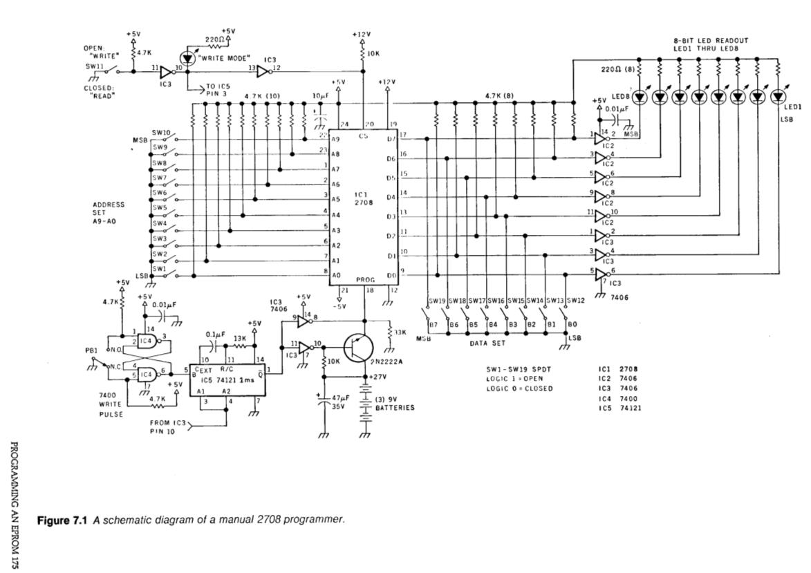

In dem Buch von Steve Ciarcia, daß Du neulich ausgegraben hast, sind
mindestens 3 Programmer für den 2708 drin. Das erste mit manueller
Address- und Dateneingabe über Kippschalter. ;-)
Fast alle 4000er erlauben nur Vdd+0,5V. Die 4049/4050 mit abweichender
Eingangsschutzschaltung sind die Ausnahme.
Leo C. schrieb:
> Das erste mit manueller Address- und Dateneingabe über Kippschalter. ;-)
Würde für eine einfachen Bootloader sogar reichen. Muss ja nicht viel

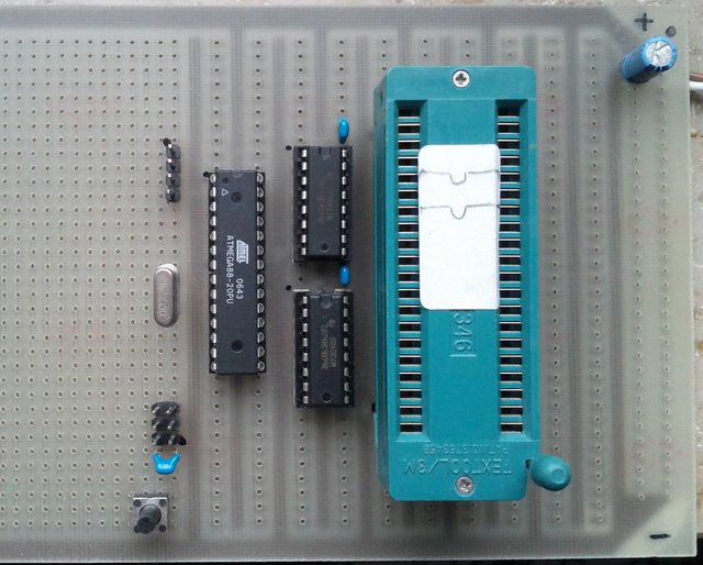

Die Schaltung auf dem Photo habe ich mal zusammengeklopft, um ein EEPROM
zu programmieren. Die könnte man auch für EPROMs erweitern.

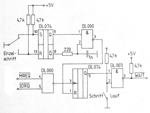

Weiter oben jat jemand behauptet, das Schrittbetrieb nur bei S-RAM geht.
Aber es geht auch mit D-RAM.
Mit ein paar FF geht es aber. Bei KRAMER bin ich fündig geworden.
Reinkopieren möchte ich es nicht, mit dem Nachfolger des
DDR-Militärverlages ist nicht zu spaßen.

von Michael_ (Gast)
Es ist Bild 1.26 S.39.
Und was läßt dich glauben, die da gezeigte Simpel-Schaltung würde mit
dRAM funktionieren? Die hält /WAIT schlicht aktiv und in dieser Zeit
passiert auf dem Bus nichts, insbesondere auch kein Refresh.
XL
Hier noch die Schaltung für alle, die nicht wissen was "der Kramer" ist.
Oder die ihn gerade nicht haben ;)
XL
von Holm T. (Gast)
Ja, habe den Kramer und hatte ja nach der Seite gefragt.
Michael_ dies ist eine "normale" schaltung die den Prozessor so lange im
Wait festhält, bis man die Schritt-Taste wieder drückt. Im Wait Zustand
hält der Prozessor alle seine Signale statisch am Bus gleich solange
/WAIT aktiv ist. Damit entfallen aber sämtliche Refreshcyclen auf dem
Bus und der DRAM verliert deshalb seinen Inhalt. Klar funktioniert die
Schaltung auch mit DRAM, aber der DRAM funktioniert nicht mit der
Schaltung...
Um das zu erreichen ist deutlich mehr Aufwand erforderlich, man muß dem
Prozessor nach jedem Befehl den BUS wegnehmen und den Refresh selbst
durchführen.

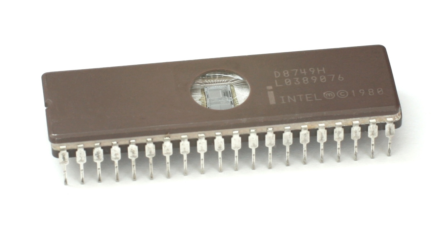

Das nehme ich dir nicht so ohne weiteres ab. MCS-48 (und dein Foto ist
ein 8749) war wirklich dumm wie ein Sack Holz und konnte nicht mal von
alleine über eine Pagegrenze laufen, ohne das man ihn per AJMP dahin
lockte.
Das führte bei mir dann zu so abenteuerlichen Konstruktionen wie 'Alle
INT auf Page 2', denn Page 0 und 1 waren besetzt vom Hauptprogramm etc.
Ich habe es schon beim IBM PC Keyboard Kontroller bewundert, wie die
Jungs in diesen MC was vernünftiges reinbekommen haben - der MCS-51 war
dagegen Labsal für den Programmierer...
