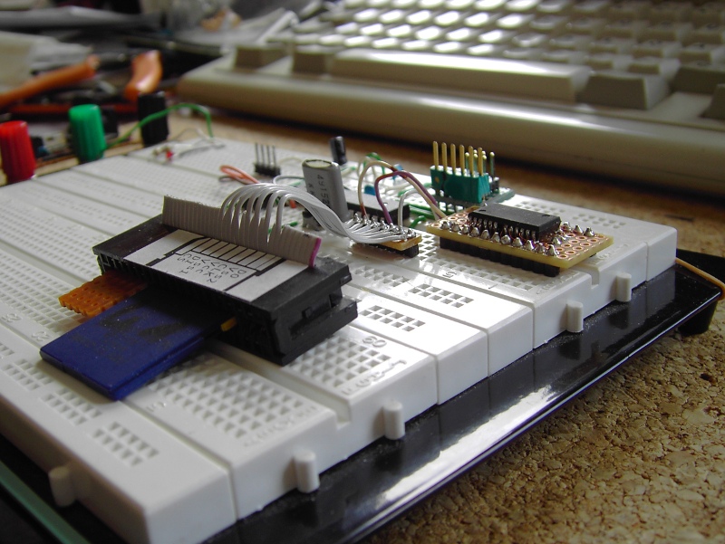

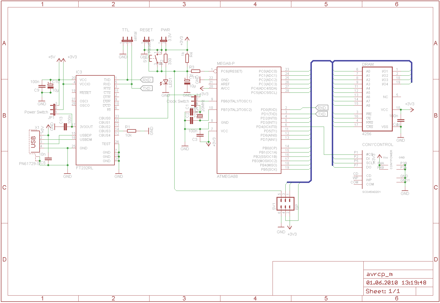

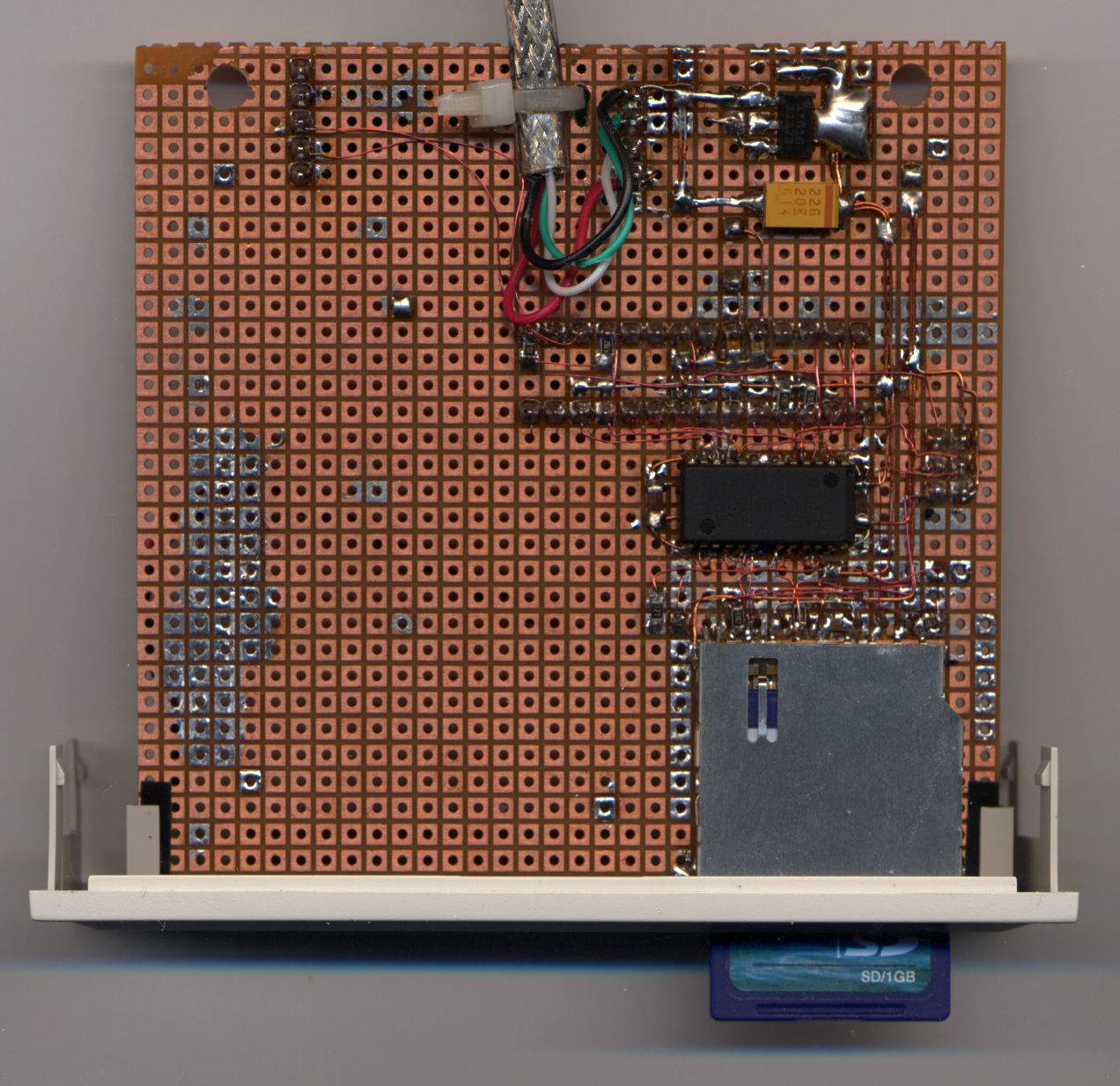

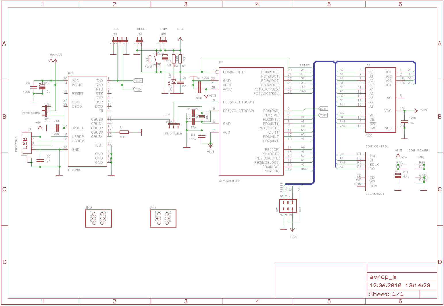

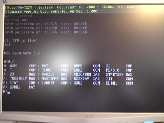

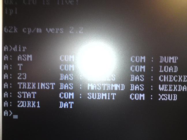

Hi.
Wollte mal auf diese Projekt aufmerksam machen:
http://spritesmods.com/?art=avrcpm
Dort wurde ein ATmega88, ein 256kx4 DRam-chip und eine SD Karte zusammen
geschaltet, um über einen 8080 Emulator letzlich CP/M 2.2 von der SD
Karte zu booten!
Ich dachte erst.. das kann doch nicht sein.. und hielt das für einen
Aprilscherz.. aber er funktioniert wirklich! Siehe:
http://avr.cwsurf (dot) de/?AVR_CP%2FM
Es wäre wunderbar, wenn sich hierfür noch mehr Leute begeistern könnten
und

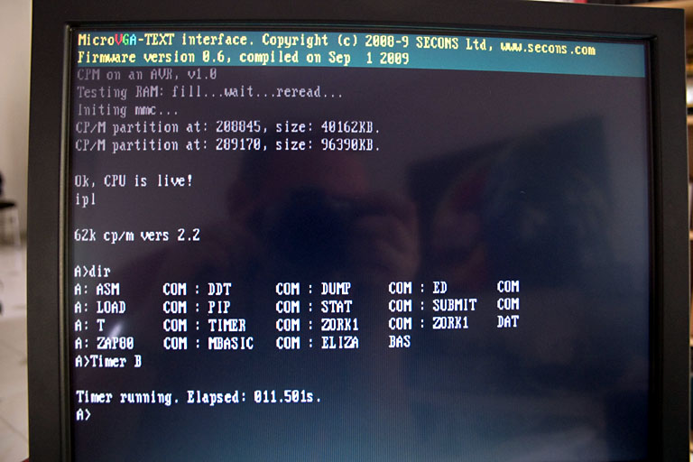

1. Schauen, welche 8080 CP/M Programme jetzt auch schon laufen.. also
ggf.
   erweiterte diskimage's erstellen und testen.. BTW: MBASIC steigt mit
einem
   fehlenden Opcode aus.. ZORK läuft! Prima wären ein paar Spiele z.B
Sargon
   Schach etc...
2. Versuchen den AVR Assemblersource zu erweitern (mehr opcodes/Z80).
Peter

Perverserweise hat er tatsächlich nur einen RAM Chip benutzt. Was soll
ein Z80 auch mit 256kB anfangen :-)
(Kann den Link nicht direkt posten, Das (dot) gegen einen . austauschen.
Ja der Link sieht ansonsten wirklich so seltsam aus
Alle Speicherzugriffe ins REM werden über Nibbles abgehandelt
Wie die Befehlsdekodierung und Ausführung gemacht wurde: Finde ich
clever gelöst

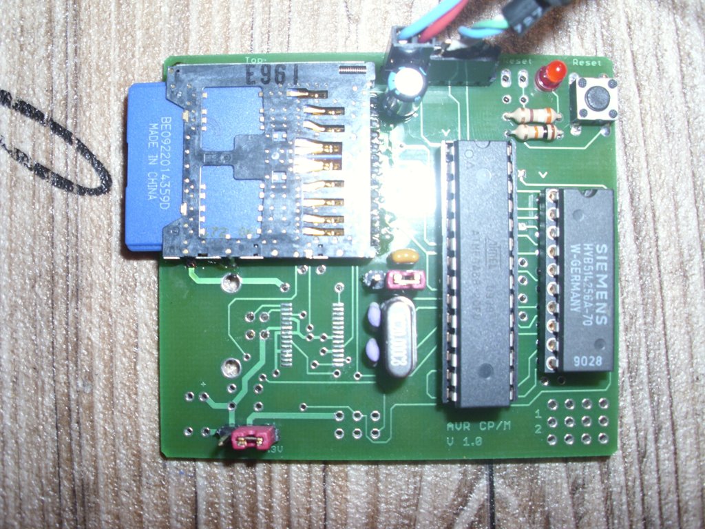

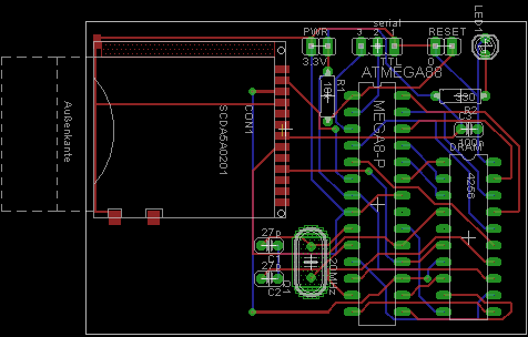

Jup. Nur 1 DRam a 256kx4. Ein Byte wird als 2xNibble geschrieben und
wieder gelesen..
Selbst ich als Assembler Noob finde den Quelltext gut lesbar und
strukturiert..
Warum? Weil es geht! Und weil es Spaß macht zu zeigen, das es geht..
Und weil ein ATmega88 ca. 3€ kostet, eine solches DRam gibts in der
Schrottkiste (sind z.B beim Amiga 500 verwendet worden..) also alles
für ca. 6-8€..
Ich persönlich finde die aktuelle Geschwindigkeit gar nicht soo
schlecht!
Läuft aktuell mit 20MHz. Für SwinSID sind die 88er aktuell sogar mit 32
und 40MHz übertaktet.. also noch eine Option.. ohne Hardware und (fast)
Softwareanpassungen..
Für mich wäre die erste Priorität die Kompatibilität zu erhöhen, indem
mehr
Opcodes unterstützt werden.. Wäre doch was, wenn MBASIC und Sargon Chess
darauf laufen würden (Sargon habe ich noch nicht getestet)..

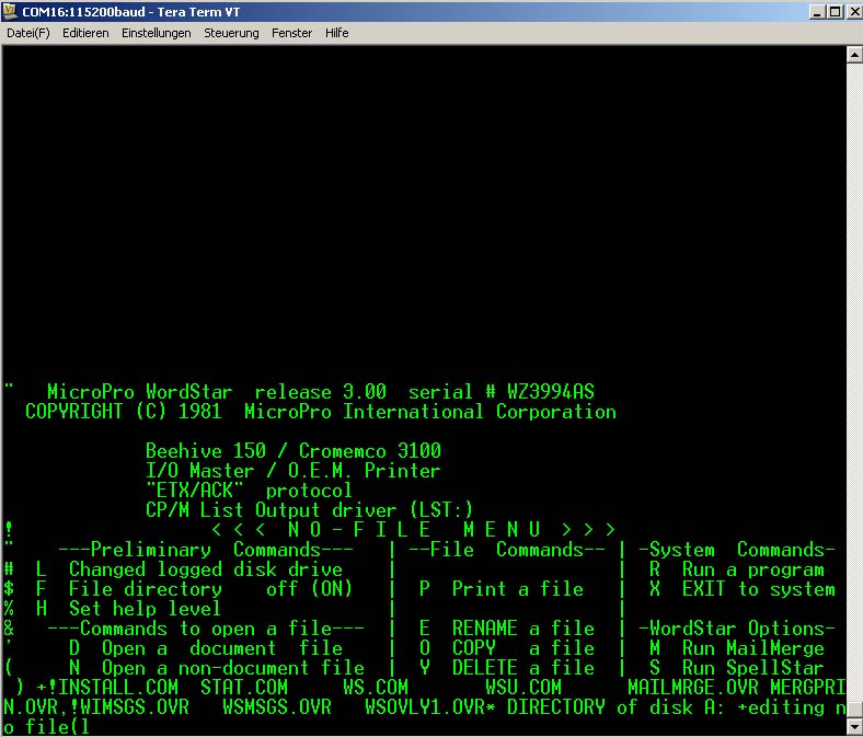

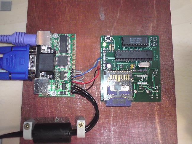

BTW: Mit der seriellen Anbindung bin ich prima zufrieden.. ich möchte
gar
keine TV/BAS und PS/2 Anschluß.. (trotzdem ist AVR Chipbasic ein prima
Projekt!!)
Nur CP/M ist hat schon was.. Turbo Pascal, Wordstar, dBase II.. ;-)
Peter

von Peter Sieg (Gast)
Jup. Bin leider auch kein 8080/Z80 Kenner.. da müßte ich mich erst
einarbeiten.. nun, zumindest kann ich den Quelltext mit AVR Studio 4
assemblieren (dabei auch gleich die Baudrate kalkulieren lassen..) und
das Ergebnis läuft..

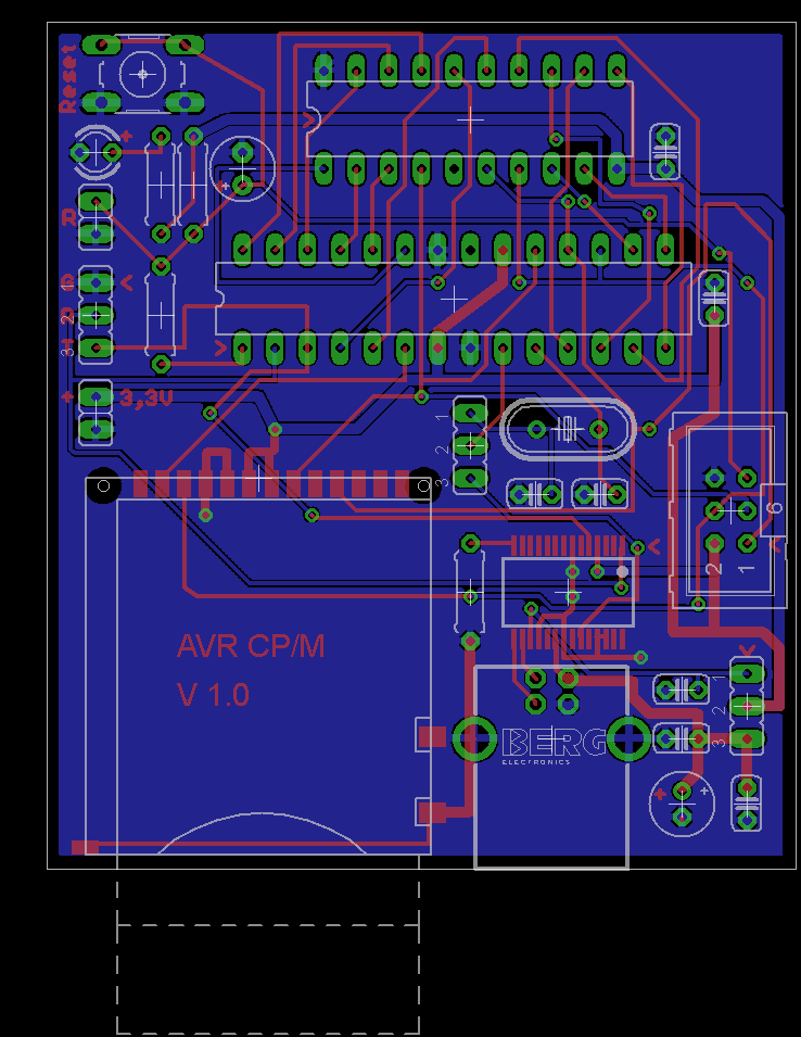

Werde das mal mit ATmega88PA und 32MHz anstatt 20MHz probieren.. dabei
sollte auch der DRam Refresh weiter runter können.. mal schauen, wie
viel 'Geschwindigkeit' das bringt..
Dann wäre da auch noch die Frage, warum das Nibble an D0-D3 nicht auch
ein
Nibble an einem Port ist..

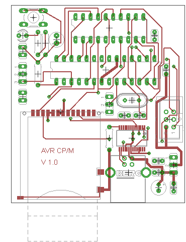

Nun Ja.. zu allem 'Überfluß' hier auch noch ein Platinenlayout ;-)
Peter

Ich weiß, das ist verrückt ;-)
Ich denke ernsthaft darüber nach 10 Platinen anfertigen zu lassen ;-)
Aus dem forum64 gibts zumindest schon einmal noch 2 Interessenten außer
mir..
da ich auch mind. 2 für mich nehme wären es schon 4.. wenn wir noch ein
paar
finden könnte das wirklich klappen.. unter 10 macht es keinen Sinn..
ich rechne mit ca. 9-10€/Platine. SD Slot kostet 3€. Versand ca. 1,50€
(Post). Natürlich kann man das auch auf LR aufbauen.. aber mir fertiger
Platine wird es doch ein wenig einfacher (ist durchkontaktiert mit
Lötstopp).
Ach ja, Platine siehe weiter oben.. RS232 Wandler will ich nicht drauf
haben.
Und 3,3V Netzteile gibts bei Pollin..
Peter
von Uhu U. (uhu)
Da ist doch Platz für einen Regler drauf - dann könnte man auf
vorhandene Wandwarzen zurückgreifen...

von Joe G. (feinmechaniker) Benutzerseite

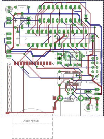

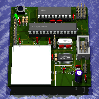

nettes Projekt, Danke Peter!
Ich habe mal Peters Idee aufgegriffen, seine Schaltung leicht erweitert
und ein Layout dazu erstellt. Vielleicht findest es ja Gefallen.
1. Die Jumper TTL, Reset und 3.3 V behalten vollständig ihre Pinbelegung
und Funktion
2. Die Kommunikation (RS232) ist auf eine USB-Schnittstelle gelegt.
3. Die Stromversorgung (5V und 3.3V) erfolgt über die USB-Schnittstelle
4. Steckverbinder zur ISP-Programmierung des AVR hinzugefügt.
5. Mit dem Jumper POWER Switch kann wahlweise zwischen 5V und 3.3V
umgesteckt werden (Vorsicht CF-Card ziehen!)
6. Mit dem Jumper CLOCK Switch kann der AVR Takt über den USB Controller
bezogen werden. Hier sind 6, 12, 24 oder 48 MHz möglich.
Weitere Ideen oder Vorschläge nehme ich gerne auf.
Joe
Hallo Joe.
Deine Ideen finde ich prima! Für mich ist wichtig, das die Jumper Header
(TTL Seriell) so bleiben, damit meine Kabel direkt passen..
Aber der FT232RL ist ja optional..und eine gute Idee.
Stromversorgung über USB Buchse ist auch eine gute Idee.. aber woher
kommen die 3,3V.. oder habe ich da einen Regler übersehen..?
ATmega88+Dram+SD Card sollte über 3,3V versorgt werden.. ich vermute
FT232RL benötigt 5V (und bekommt die ja auch direkt über die USB Buchse)
und kann 3,3V TTL Pegel an Rx+Tx ab.. ich hoffe der AVR kann allerdings
auch +5V ab, obwohl er mit 3,3V versorgt wird..?
Programmierung auf der Platine ist ebenfalls eine gute Idee (wenn ich
auch immer 6-Pol Header verwende ;-) )
Wozu ist D2 1N4148 da?
Wir funktioniert die optionale Taktgenerierung über den FT232RL?
Wie gesagt, wenn das Ganze auch ohne FT232RL Bstückung läuft und man die
3,3V aus dem USB Anschluß erzeugen kann, können wir gerne deine Platine
bestellen, da sie nur 10mm breiter ist..
Im Forum64 gibt zumindest auch schon mal Interesse an 3 Platinen.. hier
gab es auch Interesse an 1-2 Platinen und ich nehme 2.. langsam kommen
wir
auf die benötigten 10 ;-)
Peter

von Uhu U. (uhu)
Peter Sieg schrieb:
> aber woher kommen die 3,3V.
Im FTDI steckt ein 3,3V-Regler.

Hallo Peter,
der FT232RL hat einen eigenen 3.3V Regler integriert. Er benötigt also
selbst 5V aus der USB Schnittstelle oder muß über ein eigenes Netzteil
versorgt werden.
Der Rx und Tx Pegel wird, je nach Versorung des FT232 entsprechend auf
5V oder 3.3V angepaßt. Die Brücke für die 5V hatte ich dafür vorgesehen
um für  mögliche 5V Programmieradapter kompatibel zu sein.
Für die Programmierung kann ich auch ein 6-Pol Header einsetzen, ist
sogar etwas kleiner :-) Auch kam mir noch die Idee zu einem kleinen
Resettaster.
Die Diode ist nur zum Schutz, siehe AVR042: AVR Hardware Design
Considerations. Sie kann auch entfallen.
Der FT232 ist nur dann optional, wenn die 3.3V extern zugeführt werden.
Die Takterzeugung läuft über die Programmierung des FT232. Dazu gibt es
von FTDI ein kleines Tool über welches das interne EEPROM geschieben
wird.
Prima wenn es 10 Platinen werden....
Joe

@Joe: Ich verwende den AVR ISP Stick. Siehe hier:
http://www.mikrocontroller.net/articles/AVR-ISP-Stick
Wäre super, wenn du diesen 6-pol Programmierheader einbauen könntest.
Resettaster parallel zu dem 2-pol Header ist prima, solange wir dadurch
dir Platine nicht vergrößern.
Also noch mal für mich zum verstehen:
- Man kann 3,3V extern einspeisen und direkt TTL seriell am 3-pol Header
kummunizieren.. FT232RL bleibt dann unbestückt. Takt aus Quarz.
- Zum Flashen kann +5V über USB Buchse eingespeist werden (Ohne SD
Karte!)
- Bei bestücktem FT232RL kann versorgt dieser die anderen Teile mit
+3,3V und stellt natürlich auch direkt die Kommunikation über USB her
(virtueller Com-Port). Alternativ kann man ihm auch noch beibringen den
Takt für den AVR zu generieren, spart sich also den Quarz und die beiden
C's dazu..
So richtig verstanden..?
Dann bitte noch mal an alle, die Platine von Joe und Schaltplan
vergleichen..
denn wir fertigen ja keinen Prototypen mehr an.. und Fehler rächen sich
hier dann sofort an allen Platinen..
Peter
von Uhu U. (uhu)
Ich würde vorschlagen, noch eine rote LED draufzusetzen, die leuchtet,
wenn das Teil auf 5V gejumpert ist - dann werden nicht so viele SDs
gebraten.

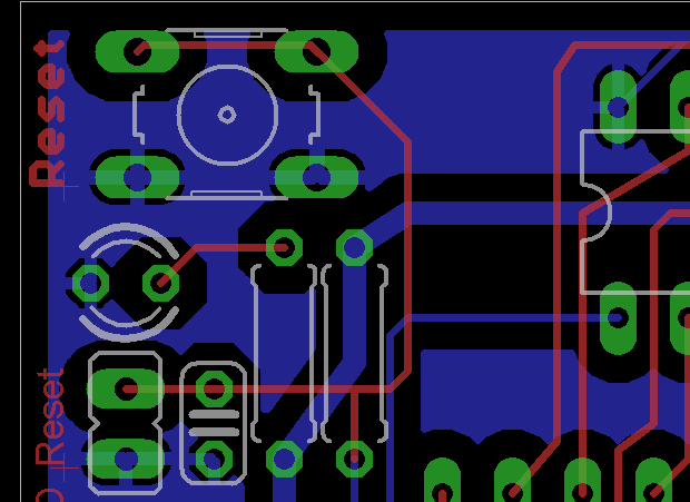

@Peter:
6-polige Programmierbuchse eingesetzt
Resettaster eingefügt
Ja, Du hast es richtig verstanden mit den 3.3V und dem TTL Header.
@Uhu:
Mir fällt keine so richtig einfache Schaltung ein die 5V auf der 3.3V
Leitung zu erkennen. Möglich ist die Differenz zwischen 5V und 3.3V zu
nutzen (1.7V) Eine rote LED sollte dann leuchten. Die Funktion wäre aber
invers, sie leuchtet wenn 3.3V anliegen und nicht wenn 5V anliegen.
Prinzipiell:
Der AVR verträgt laut Datenblatt 1.8 - 5.5V also kein Problem.
Die SD-Cad nur 3.3V also beim Flashen ziehen!
Der DRAM 3.3V oder 5V Volt ja nach Type, ein 5V Type wird also außerhalb
seiner Spezifikation betrieben.
Anbei das geänderte Layout bzw. die Schaltung nochmal zur Durchsicht.
Joe

von Uhu U. (uhu)
Was spricht gegen eine ZF3,3, einen Widerstand und eine rote LED?

Habe mir gerade mal den Schaltplan angesehen, dabei fiel mir folgendes
auf:
Es gibt nur einen Abblockkondensator (im Schaltplan am AVR, auf der
Platine neben dem RAM).
Ich würde für MCU und RAM jeweils einen eigenen Kondensator vorsehen und
die Bauteile so platzieren, dass sie nicht direkt vor oder hinter dem
Sockel sitzen, sondern seitlich versetzt. Das erleichtert den Ausbau der
ICs, wenn man einen Schraubendreher als Hebel ansetzen will.
Ggf. sollte man noch einen Elko für die SD-Karte einplanen.
Der Pin AREF sollte offen bleiben. Im Schaltplan ist er auf 3,3V gelegt,
auf der Platine gibt es ein nicht geroutetes Signal. Ich nehme an, das
ist AREF. Ich würde es im Schaltplan korrigieren.
Noch ein Tipp zu Eagle:
Mit dem Befehl Label kann man die Leitungen im Schaltplan beschriften.
So erkennt man besser, welche Signale aus dem BUS herausgeführt werden.
Ich habe testweise mal alle Labels gesetzt (s. Screenshot).
Im Screenshot ist der Label Befehl (Schaltfläche) unten links gesetzt.
Es ist die grüne Linie mit "ABC" darüber.
In der Vorschau sehe ich den angehängten Screenshot nicht. Ich hoffe, es
klappt trotzdem.
Eine Frage:
Kann man statt dem Mega88 auch einen Mega8 einsetzen? Sie unterscheiden
sich ja etwas, z.B. hinsichtlich der Speicheraufteilung.
Gruß, Bix.
Ist ein tolles Projekt.

von Uhu U. (uhu)
Ist der FTDI jetzt gestrichen? Hoffentlich nicht...
Nein.. denn bix hat die aller erste Version der Schaltung verwendet..
Sorry, bix. Aktuell verfolgen wir die Schaltung von Joe G. (etwas weiter
oben) mit einer USB Buchse und FT232RL Optional..
Wäre super, wenn du da auch noch mal einen Blick drauf werfen könntest..
Peter

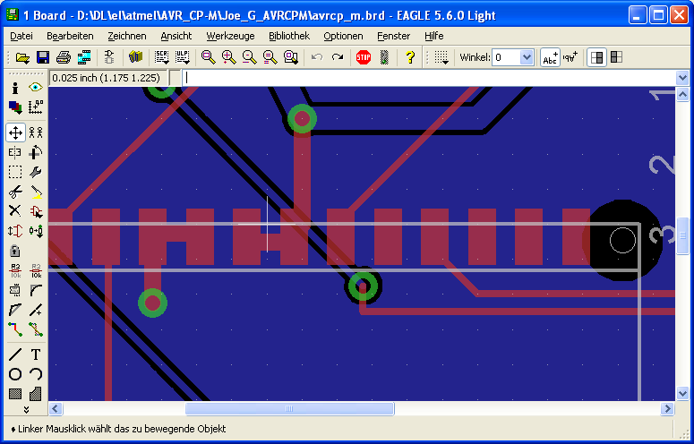

von bix (Gast)
Hmmm ... erwischt.
Sehr schönes Layout von Joe, da gibt es nichts zu meckern.
Nur zwei Anmerkungen:
Man könnte beim SD-Slot die Verbindung benachbarter Pads über eine
Leitung außen herum realisieren. Dann ist die thermische Kopplung
geringer und es lässt sich etwas einfacher löten. Ist aber auch kein
Drama, wenn man es so lässt.
Das Via der TXD-Leitung könnte man bei der Gelegenheit auch etwas weiter
weg schieben, um das Risiko eines ungewollten Kurzschlusses zu
minimieren. Platz ist ja genug da.
Die Änderungen sieht man auf den angehängten Screenshots (1=vorher /
2=nachher).
Das Via liegt im zweiten Screenshot in der Massefläche. Ich habe es
extra so dargestellt, damit man besser sieht, wie das Via verschoben
wurde. Ein "Ratsnest" bereinigt es dann wieder.
Man könnte noch, wenn man will, auf dem Toplayer einige Beschriftungen
anbringen, z.B. Markierung von Pin 1 der Stiftleisten und ICs, sowie "+"
bei Elko und LED, zu sehen auf Bild 3.
Man könnte noch einen optionalen Elko am SD-Slot vorsehen.
@bix:
Danke für die Hinweise! Ich nehme sie gerne auf.

von spess53 (Gast)
Hi
Ich würde da noch einigen Handlungsbedarf sehen. Abgesehen vom Layout,
fehlen solche elementaren Dinge, wie Abblockkondensatoren.
MfG Spess
Hallo Spess, beziehst Du Dich auf den aktuellen Schaltplan von Joe?
Gruß, bix
von spess53 (Gast)
Hi
Eigentlich auf das Layout, von dem du geschwärmt hast. Aber in dem
Schaltbild
vermisse ich auch einen Kondensator von AVCC nach AGND. Außerdem ist
z.b. ein 10µ-Elko am Reset-Pin tödlich für ISP.
Um es mal vorsichtig auszudrücken: Hardware ist nicht eure Stärke.
MfG Spess
@Spess
Komm, lasse uns nicht dumm sterben. Wo sind vorsichtig ausgedrückt die
"Eier" in der Schaltung? Wo siehst Du noch einigen Handlungsbedarf?
Genau deshalb soll ja hier diskutiert werden.
Joe
von bix (Gast)
Mit dem Elko am Reset-Pin hat Spess natürlich recht. Der gehört dort
nicht hin. In der Schaltung von Peter, die ich im Kopf hatte, war er
dort nicht vorhanden.
Was den von mir erwähnten fehlenden Elko am SD-Kartenslot angeht, da
gibt es unterschiedliche Varianten.
Manche setzen keinen Kondensator ein, manche einen Abblockkondensator
von 100n. Elm-Chan setzt dort einen 4u7 Elko hin, um Spannungseinbrüche
abzufangen, falls eine SD-Karte im Betrieb eingesetzt wird.
Interessante Links hierzu:
http://www.mikrocontroller.net/articles/MMC-_und_SD-Karten
http://elm-chan.org/docs/mmc/mmc_e.html
... im Abschnitt: Cosideration to Bus Floating and Hot Insertion
http://www.dharmanitech.com/2009/01/sd-card-interfacing-with-atmega8-fat32.html
Sicherheitshalber sollte ein 220u Elko am Eingang der
Versorgungsspannung und ein 4u7 Elko direkt am SD-Slot vorgesehen
werden. Vielleicht läuft es ohne - schön. Falls nicht, kann man die
Elkos nachträglich noch bestücken.
AVcc soll gemäß Datenblatt zum Mega88A direkt mit Vcc verbundenwerden,
wenn der ADC nicht benutzt wird. Wenn der ADC benutzt wird, soll AVcc
über einen Tiefpass mit Vcc verbunden werden. Da wir den ADC nicht
verwenden, benötigen wir keinen Tiefpass.
Es ist sicherlich kein allzu hoher Aufwand, einen zusätzlichen
Abblockkondensator für AVcc vorzusehen.
von spess53 (Gast)
Hi
Was verstehst du an der Aussage, das Kondensatoren fehlen oder falsch
sind, nicht?
Ich beziehe mich mal auf das Layout von 18:36:
Mindesten 50% der Leiterzüge sind, zum Teil wesentlich, länger als
nötig:
- 90°-Winkel sollte man vermeiden.
- Unnötige 'Schlenker' z.B. rechte Seite oben.
- Unnötige Umwege z.B. Pin23 ATMega - Pin1 Speicher
_ ...

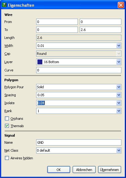

Außerdem sieht mir der Isolationsabstand etwas klein aus.
MfG Spess
Danke für die Hinweise, werden aufgegriffen. Die fehlende Drossel in der
USB-Leitung vermißt wohl keiner? Gibt es ohne sie in Problem (EMV)?
Joe

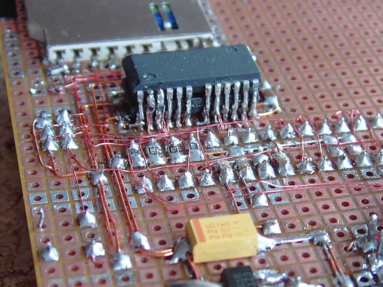

von Peter S. (petersieg)
@Joe: Finde ich gut noch ein paar Ideen zur Platine zu diskutieren..
aber KISS (Keep It Simple & Stupid). Diese Platine soll nahe am Original
mit kleinen Verbesserungen bleiben.. und das Original läuft auch bei mir
auf Lochraster, einem (1) Abblockkondensator und 3,3V und gut ist..
Das Ganze soll ja eigendlich lediglich das leidige von Hand verdrahten
auf Lochraster ersparen..
>nötig:
>_ ...
Autorouter halt...

Habe mir gerade mal die Timing-Diagramme im Datenblatt zum DRAM
angesehen. Jeder Zugriff auf das RAM (Lesen, Schreiben, Refresh) wird
durch setzen der RAS\ Leitung begleitet.
Man kann also die übrigen Leitungen des RAM als IO-Port nutzen, solange
RAS\ auf High-Pegel liegt.
Es ist lediglich zu beachten, dass die Adressleitungen vom uC
angesteuert werden müssen, bevor RAS\ auf Low gezogen wird.
Da außer RX und TX keine Ein- und Ausgabe möglich besteht, schlage ich
eine zweireihige Stiftleiste als optionalen Erweiterungsport vor. Er
müsste Spannungsversorgung sowie alle Leitungen zum RAM, insbesondere
RAS\, enthalten.
Man könnte dann weiter ausbauen, z.B. eine RTC, serielle EEPROMS, LEDs,
Taster oder LCD ergänzen.
Die Platine müsste etwa 1/2 cm verlängert werden, wenn man die
Stiftleiste am oberen Ende parallel zum RAM platziert. Die Bestückung
wäre natürlich optional.
@alle
Die Überarbeitung der Schaltung und dem Layout der Version 1.0 sind nun
abgeschlossen. Wie zu sehen, sind nicht alle Änderungen berücksichtigt.
Speziell die Variante mit dem zusätzlichen Busstecker hätte größere
Änderungen bedeutet.
Zur Bestellung der Platinen:
Alle die bei mir Platinen sowie Bauelemente bestellt haben müßten nun
eine Mail in Ihrem Postfach haben. Wer keine Mail bekommen hat, der hat
noch nicht bestellt oder ich habe ihn übersehen, dann bitte wie schon
oben beschrieben nochmal wiederholen. Auf gleichem Wege bekommt ihr das
EEPROM File für den FT232 und eine kleine Hardwaredoku.
Joe

von bix (Gast)
Der von Spess festgestellte zu geringe Isolationsabstand bedarf noch der
Korrektur. Also in den Polygon-Eigenschaften den Wert "Isolate" auf
mindestens 1 mm einstellen beziehungsweise den Wert, den der
Leiterplattenfertiger vorgibt.
(Siehe Screenshot, hier habe ich 40 mil bzw. 0.04 Inch eingestellt, was
etwa 1 mm entspricht.)
Die Beschriftung sollte als Vektorfont mit einer Größe von 50 mil und
Ratio von mindestens 20 % ausgeführt sein, sonst sind die Linien zu dünn
und die Beschriftung wird komplett weggeätzt.
Da die Größeneinheit auf Inch eingestellt ist, wären das folgende
Befehle.
change font vector
change size 0.05
change ratio 20
Den Unterschied sieht man auf dem Screenshot "Font". Oben links sieht
man das Wort "Reset" nach der Änderung, unten vor der Änderung.
Der DRC meckert dann auch nicht mehr daran herum.
Viele Grüße, bix
von spess53 (Gast)
Hi
Man muss allerdings auch nicht übertreiben. Mehr als 25mil brauchst du
nicht. Und das sollte auch jeder Hersteller können.
MfG Spess

von bix (Gast)
Joe G. schrieb:
> @alle:
> Wie Peter schon in beiden Foren geschrieben hat, nehme ich die
> Bestellungen für die AVR CP/M Platinen entgegen. Dazu bitte Eure
> benötigte Stückzahl, Eure Mailadresse sowie die Versandadresse über
> „Feinmechaniker“ an mich senden. Weiterhin würde ich die notwendigen
> SD-Card Sockel mitbestellen.
Kurz von Torschluss nochmal nachgefragt...
Wurden die letzten Änderungen in das Layout übernommen
(Isolationsabstand, Beschriftung?). Da ich nichts mehr gehört habe, habe
ich die Änderungen mal eingezeichnet (in die Version vom 6.6.2010), ein
paar schiefe Leitungen gerade gezogen und die Beschriftung für Top und
Bottom-Layer hinzugefügt.
Der DRC läuft nun sauber durch.
Beim Durchsehen der Software fiel mir auf, dass man einige Signale
günstiger verbinden kann, um den Zugriff auf das RAM zu beschleunigen.
Man muss dann nicht so viele Bits per Software einzeln zusammen setzen.
Um jedoch am Original-Layout nichts zu ändern, habe ich noch zwei 3*2
Stiftleisten hinzugefügt, die nirgends angeschlossen sind. Es ist aber
möglich, später durch Auftrenenn von vier Leitungen und Anschluss an die
Stiftleisten zwischen original Layout (Hardware Version 1) und
optimiertem Layout umzuschalten (Hardware Version 2), falls man das
will.
Wie gesagt, es ist optional und freiwillig. Ändert man nichts, läuft
alles wie bisher, so hat man keinen Nachteil.
Die optionalen Änderungen sind im beiliegenden Text "AVRCPM_HW_Rev2"
beschrieben sowie ein kurzes Beispiel, wie die Zugriffsroutinen auf das
RAM sich vereinfachen (dram_getnibble und dram_sendnibble).

Huch
Das Schaltbild wollte ich als PNG anhängen. Hab mich verklickt, Anhänge
zeigt die Vorschau leider nicht an - sorry.

@bix
keine Torschlusspanik, ist doch noch ein Tag Zeit.  Die letzten
Änderungen (Beschriftung, Isolationsabstand) sind schon eingearbeitet.
Weiterhin noch ein 100n C zwischen /DTR und Reset. Somit könnte der AVR
mit einem Bootloader und Reset über /DTR versehen werden und die
Programmierung über ISP entfällt. Damit sollte die Gefahr, die SD-Karte
versehentlich mit 5V zu versorgen, genommen sein. Die Idee mit dem
kleinen Steckfeld ist gut, ich habe sie übernommen.

Joe G. schrieb:
> Die Idee mit dem
Hallo Joe,
danke für die schnelle Antwort.
Damit das mit den Stiftleisten später funktioniert (auf Hardware Version
2 Jumpern), habe ich die im Text mit (*) gekennzeichneten Pins des
ATMega so auf die Lötseite der Platine verlegt, dass man die Leitungen
später einfach durchtrennen kann (erkennbar an den quardatischen
"Vias").
Ist erst die IC-Fassung aufgelötet, kommt man auf der Bauteileseite ja
später nicht mehr an die Leitungen heran.
Es sind beim AVR die Pins 5, 19, 24 und 27.
Pin 19 musste ich vom AVR zum RAM verlegen, damit der Pin zum AVR
einzeln durchtrennt werden kann, ohne die restliche Leitung zu
unterbrechen (s. Bild avrcpm_brd.png).
; ATmega8 (HW-Rev.2)
;             +-------------v-------------+
;      Reset\ | 01 (RESET)         PC5 28 | CAS\
;      TXD    | 02 (RXD)           PC4 27 | RAS\ (*)
;      RXD    | 03 (TXD)           PC3 26 | D3
;      OE\    | 04 PD2             PC2 25 | D1
;  (*) WE\    | 05 PD3             PC1 24 | D2   (*)
;      SD_CS\ | 06 PD4             PC0 23 | D0
;      VCC    | 07 VCC             GND 22 | GND
;      GND    | 08 GND            AREF 21 | n.c.
;      Q20MHz | 09 (XTAL1)        AVCC 20 | VCC
;      Q20MHz | 10 (XTAL2)   (SCK) PB5 19 | A8 / SD_SCK (*)
;      A5     | 11 PD5      (MISO) PB4 18 | A0 / SD_MISO
;      A6     | 12 PD6      (MOSI) PB3 17 | A1 / SD_MOSI
;      A7     | 13 PD7             PB2 16 | A2
;      A4     | 14 PB0             PB1 15 | A3
E-Mail mache ich gleich fertig.
Danke und Grüße

Soo ähnlich sollte die voll bestückte Platine dann aussehen ;-)
Leider kennt Eagle3D die USB Buchse (noch) nicht und auch einige C's
sehen
etwas komisch aus.. na ja.. ;-)
Peter
von bix (Gast)
