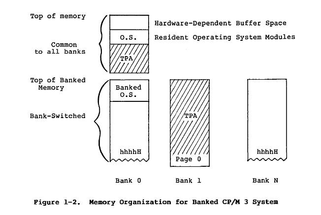

Lohnt es sich dort ein drittes Latch (für die 'Bankadresse') einzubauen?
Kennt sich jemand aus, wie das Bankswitching realisiert sein muß, damit
CP/M 3.0 damit was anfagen kann? Dürfen die Bänke 64k groß werden, oder
müssen die kleiner sein (16k)?
Siehe Bild (Quelle [1]). Die Größe des Common-Bereichs ist nicht
festgelegt. Typische Werte liegen zwischen 4K und 32K. Wie man dieses
Modell in Hardware (bzw. im Emulator) realisiert, ist nochmal ein
anderes Thema.

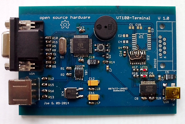

Als VT100 habe ich gerade eine erweiterte Version für das Z180 Projekt
in Betrieb genommen. Darauf gibt es noch einen Signalquellenumschalter.
Somit kann vom Terminal die Eigangsquelle ausgewählt werden. Dieses
Design ließe sich sicherlich auf ein passendes Shield bringen.

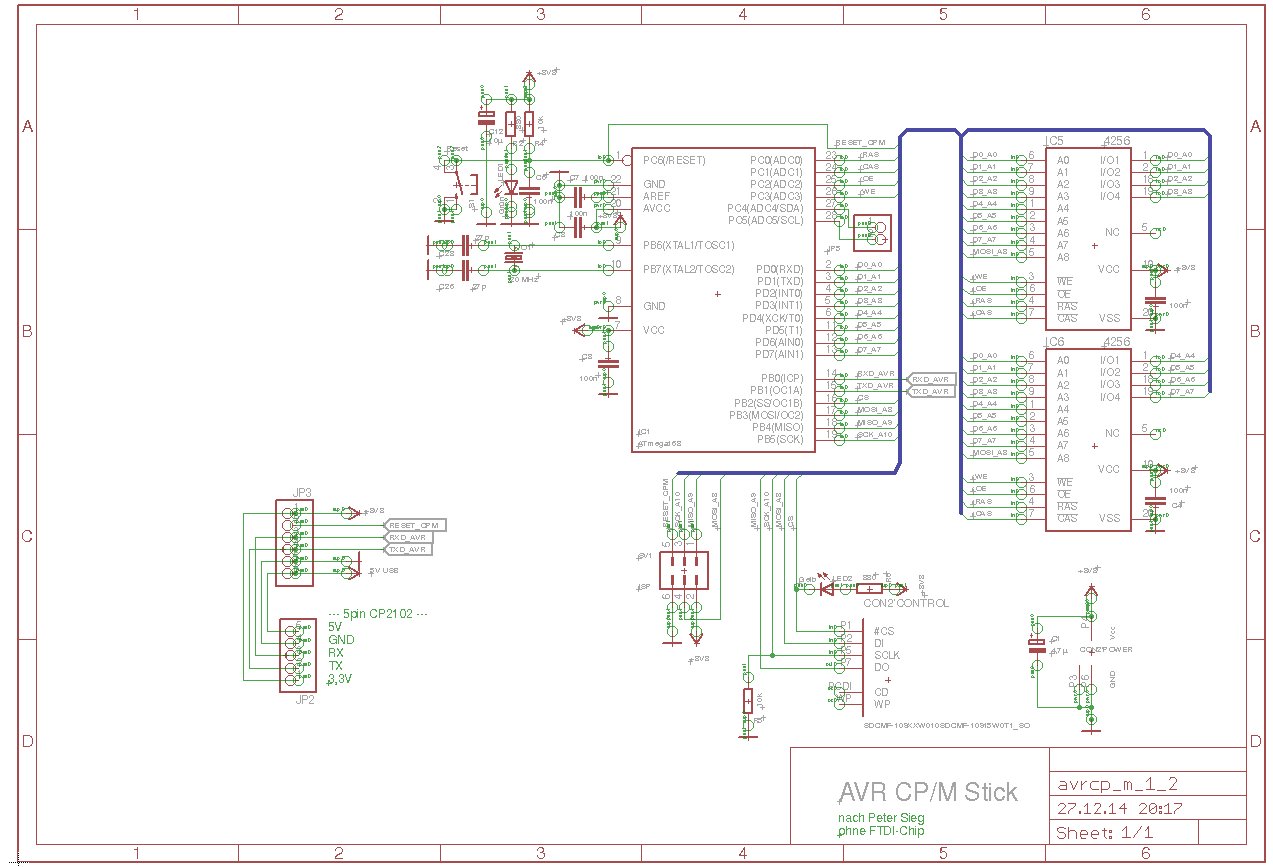

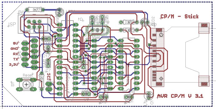

von Marcel A. (dl1ekm)
ich habe gerade das CP/M-Stick-Layout (Peter Sieg) überarbeitet (ohne
FTDI, für gängige USB-Sticks, etwas kleiner und für "günstigere" SD Card
Reader.
Die Platinen sind bestellt, dauert aber eine Weile. Teile wie USB-Sticks
und Reader habe ich auch... Bei Bedarf einfach melden.
Marcel

von Peter S. (petersieg)
Marcel A. schrieb:
> Hi,
> Reader.
> Gruß
> Marcel
@Marcel: Das PCB Layout/Schaltung stammt von Joe G., nicht von mir.
Kannst du bitte deine Überarbeitete Version als Eagle Dateien hier zur
Verfügung stellen? Welcher SD Slot ist jetzt verwendet?
Peter
Hallo Peter,
die egale-Datei ist auf meiner Homepage
http://www.retro-compi.de/index.php/cpm-z80-projekte/cpm-stick/cpmstick-hardware
unten zum Download verfügbar.
Es passen die Adapter z.B. von "Pollin" oder aus China. Ich habe auch
gute Erfahrungen mit den Micro-SD-Slots von Pollin/China gemacht.
Marcel

AVR-CP/M-Propeller-Terminal
Hier mal was zum Testen. Neue/aufgebesserte Software für das Terminal.
Liegt auch schon seit ein paar Tagen auf dem SVN-Server[1]. Ein paar
Fehler wurden beseitigt, ein paar weitere VT100-Funktionen hinzu gefügt,
und etwas schneller ist sie auch.
Ich habe vor, die Software noch weiter auszubauen und zu beschleunigen.
Außerdem soll sie an die stand-alone Version des Terminals[2] angepaßt
werden, zumal Joe mir eine Platine dafür geschenkt hat.
[1]
http://www.mikrocontroller.net/svnbrowser/avr-cp-m/trunk/VT100/source/work/
[2] Beitrag "VT100-Terminal (VGA+PS2)"

Propeller-Terminal für die AVR-CP/M-Platine
Die Entwicklung der Software geht im Thread "VT100-Terminal (VGA+PS2)"
hier
Beitrag "Re: VT100-Terminal (VGA+PS2)"
weiter, da die Hardwareunterschiede zwischen den beiden Terminals ja
gering sind.

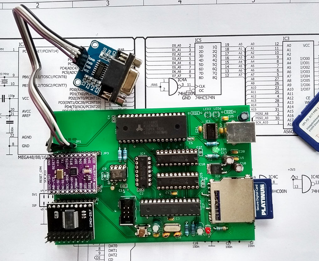

von Leo C. (rapid)
Joe G. schrieb:
>> Am einfachsten wäre das mit einem UART an I2C zu realisieren. Dafür gibt
>> fertige Chips, die aber teuer und schlecht erhältlich sind.
> Den SC16IS740 gibt es für 2,77€/Stück bei Mouser.
Oder knapp 9€ für 5 Stück inclusive alles beim Ali.
Also gut, gestern sind sie angekommen, und mindestens einer funktioniert
sogar. Deshalb gibts im SVN jetzt minimalen Support für den Chip. Die
Register des UARTs sind zwischen 50H und 5FH in den I/O-Addressraum des
Z80 gemappt, können also mit IN- und Out-Befehlen angesprochen werden.
Einfache In- und Out-Routinen können dann z.B. so aussehen:
;----------------------------- ISC16IS740 UART -------------------------------
I2C_UART_PORT   equ     50H
I2C_UART_RHR    equ     I2C_UART_PORT+00H       ;R      Receive Holding
I2C_UART_THR    equ     I2C_UART_PORT+00H       ;W      Transmit Holding
I2C_UART_IER    equ     I2C_UART_PORT+01H       ;R/W    Interrupt Enable
I2C_UART_FCR    equ     I2C_UART_PORT+02H       ;W      FIFO Control
I2C_UART_IIR    equ     I2C_UART_PORT+02H       ;R      Interrupt Identification
I2C_UART_LCR    equ     I2C_UART_PORT+03H       ;R/W    Line Control
I2C_UART_MCR    equ     I2C_UART_PORT+04H       ;R/W    Modem Control
I2C_UART_LSR    equ     I2C_UART_PORT+05H       ;R      Line Status
I2C_UART_MSR    equ     I2C_UART_PORT+06H       ;R      Modem Status
I2C_UART_SPR    equ     I2C_UART_PORT+07H       ;R/W    Scratchpad
I2C_UART_TCR    equ     I2C_UART_PORT+06H       ;R/W    Transmission Control
I2C_UART_TLR    equ     I2C_UART_PORT+07H       ;R/W    Trigger Level
I2C_UART_TXLVL  equ     I2C_UART_PORT+08H       ;R      Transmit FIFO Level
I2C_UART_RXLVL  equ     I2C_UART_PORT+09H       ;R      Receive FIFO Level
I2C_UART_EFCR   equ     I2C_UART_PORT+0FH       ;R/W    Extra Features
I2C_UART_DLL    equ     I2C_UART_PORT+00H       ;R/W    divisor latch LSB
I2C_UART_DLH    equ     I2C_UART_PORT+01H       ;R/W    divisor latch MSB
I2C_UART_EFR    equ     I2C_UART_PORT+02H       ;R/W    Enhanced Feature
22
I2C_UART_XON1   equ     I2C_UART_PORT+04H       ;R/W    Xon1 word
23
I2C_UART_XON2   equ     I2C_UART_PORT+05H       ;R/W    Xon2 word
24
I2C_UART_XOFF1  equ     I2C_UART_PORT+06H       ;R/W    Xoff1 word
25
I2C_UART_XOFF2  equ     I2C_UART_PORT+07H       ;R/W    Xoff2 word
26
27
28
29
; Output character in C
30
; Return with character in  C and A
31
32
i2c_uart_out:
33
        IN   A,(I2C_UART_LSR)
34
        AND  20H
35
        JR   Z,i2c_uart_out     ; wait till ready
36
        LD   A,C
37
        OUT  (I2C_UART_THR),A
38
        RET
39
40
41
; Get character from I2C UART
42
; Return character in A
43
44
i2c_uart_in:
45
        IN   A,(I2C_UART_LSR)
46
        AND  01H
47
        JR   Z,i2c_uart_in     ; wait till ready
48
        IN  (I2C_UART_RHR),A
49
        RET

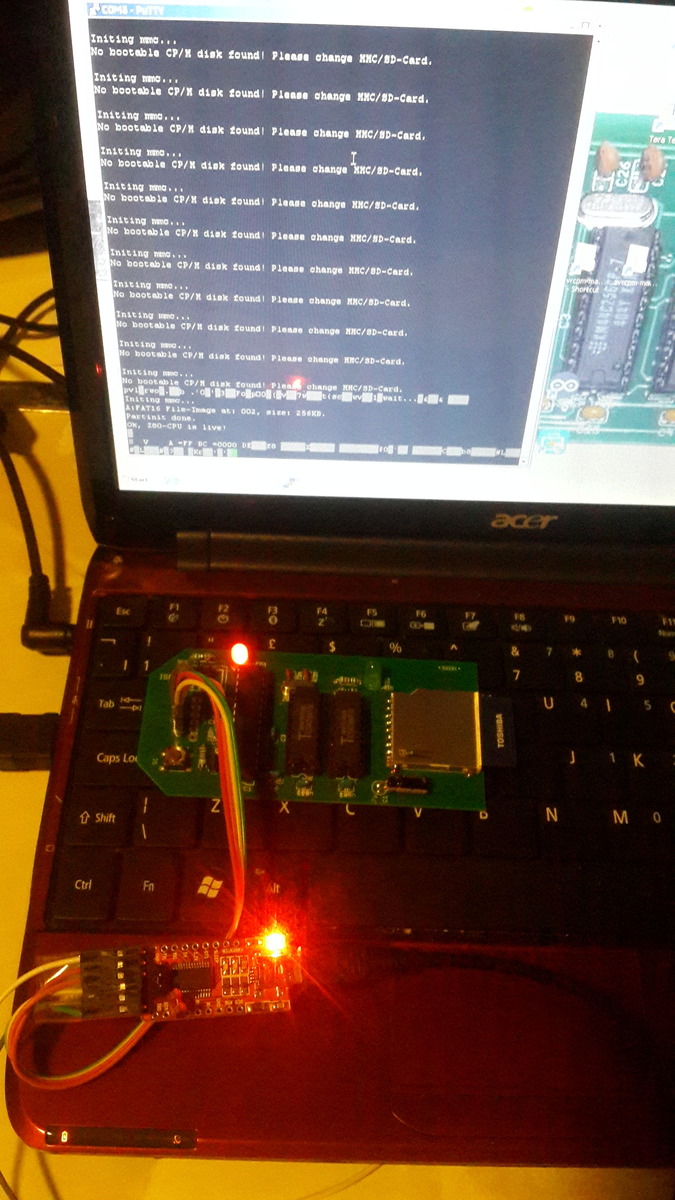

I have the cpm stick 3.1 board with the atmega 328, 2x TC514256AP-70
drams but nothing showing on the serial port, nor is the sd card being
read.
question, does the atmega show anything through the serial terminal
before reading the sd card, so i can rule out the atmega is programmed
correctly with the correct fuse settings.
any help would be appreciated.
You should see something like:
CPM on an AVR, v3.2 r0
Testing RAM: fill...wait...reread...
Initing mmc...

I see on the forum different fuse setting for the atmega 328, which
should i use?
von David R. (retrogadgets)
avrdude -c usbasp -p m328p -e -U flash:w:avrcpm.hex
avrdude -c usbasp -p m328p -U lfuse:w:0xf7:m -U hfuse:w:0xdf:m
ive used the above is this correct

gefunden. Ich habe die V3.1 Stick-Platine mit TTL-Serial ind 8-bit DRAM,
d.h. kein Propeller, VT100 etc. Wollte nur noch (wenn der Chinese
liefert) auf I2C-Seriell aufrüsten.

Nach Ergänzung um einen MAX 2323 um ein Terminal anzuschließen, habe ich
mir nun noch ein SC16IS740 I2C-UART breakout-board besorgt.
Dazu würde mich interessieren, ob schon jemand das CP/M BIOS dafür
angepasst hat. Ich sehe die I2C Port Routinen auf der AVR Seite, aber
kein Gegenstück auf der CP/M Systemseite. Dort sind nur die originalen
leeren Funktionen mit "ret" für PUNCH bzw. "ret ^Z" für READER
implementiert.
Ich überlege, READER und PUNCH über den I2C-Serial-Wandler zu schicken.
Im BIOS würde dann das IOBYTE ausgewertet und ggf. input und output über
den I2C Bus geleitet.
Damit könnte man viele Programme direkt über CP/M auf diese zusätzliche
Schnittstelle lenken. Zum Beispiel als Drucker oder eben für Kermit etc.

... wieder ein Schrittchen weiter ...
Nachdem die Pascal Progrämmchen ja ganz nett aber eben hardware-abhängig
waren, wollte ich die Schnittstellen ja noch ins CP/M integrieren.
Die IOBYTE Funktionalität bin ich noch nicht angegangen, da ich mit der
aktuellen Konfiguration schon recht zufrieden bin.
Es sind nun die logischen Geräte LPT:, RDR: und PUN: verfügbar.
Man braucht dazu zwei I2C Sklaven:
I2C Adresse 0x48: SC16IS740 - UART (9600,N,8,1 default)
I2C Adresse 0x20: MCP23017  - 16-bit GPIO (Port A[0:7]: Daten, Port
B[0:3]: BUSY,ACK/,PAPER,STROBE/)
Die beiden I2C chips habe ich auf breakout boards mit in mein AVR-Stick
Gehäuse eingebaut und für die serielle Schnittstelle einen zweiten DB9
Stecker installiert.
Die Parallelschnittstelle ist mit VCC, GND auf einen 20-poligen
Bandkabelstecker geführt. Sie arbeitet allerdings mit 3,3V
Ein-Ausgabepegel, sodass je nach Einsatz Pegelwandler für klassische
Centronics-Drucker nötig wären.
"CON:" ist weiterhin die AVR-UART serielle
Ausgabe-/Eingabe-Schnittstelle
"RDR:" und "PUN:" sind auf die I2C UART serielle
Ausgabe-/Eingabe-Schnittstelle gelegt.
"LST:" ist auf die I2C GPIO parallele Ausgabe-Schnittstelle gelegt.
Ich kann nun den AVR-CP/M z.B. mit
PIP LST:=CON:
als Schreibmaschine benutzen (Ausgabe mit CTRL-Z beenden).  Oder eine

von Joe G. (feinmechaniker) Benutzerseite
Danke!
Ein Teil läuft schon mal...
ipl
64k cp/m vers 2.2x
B>scan
Scanning I2C bus for devices...
*** Device found at slave address 20h = 32d (8-bit: 40h = 64d)
*** Device found at slave address 27h = 39d (8-bit: 4Eh = 78d)
*** Device found at slave address 50h = 80d (8-bit: A0h = 160d)
Done.
Hier mußte ich meinen PCF8574 auf 0x27 legen, um keine Kollision zu
bekommen. 0x50 ist die RTC. Für die UART fehlt mir noch der
Baudratenquarz, erst mal in meiner Kiste suchen...
Mein Testaufbau ist noch doch etwas umfangreicher geworden als
ursprünglich geplant :-)
Neben den I2C Komponenten
- RTC mit PCF8583
- RS232 mit SC16IS750
- 16 Bit I/O mit MCP23017
habe ich noch eine DRAM kompatible SRAM Schaltung aufgebaut. Verbaut ist
ein 256kx8 SRAM, der sich mit seiner Ansteuerung (2 x Latch + Logik)
pinkompatibel zu den DRAM’s verhält. Zwei Gatter könnte man noch
einsparen, müsste aber im größeren Maß in den derzeitigen Quelltext
eingreifen. Jetzt kann einfach die neue Schaltung statt eines nicht mehr
verfügbaren DRAM’s eingesetzt werden. Nicht ganz – den Refresh habe ich
noch abgeschaltet :-) Somit lässt sich das CP/M – System nun komplett
mit aktuellen Bauelementen aufbauen. Für einen altersgerechten und
augenfreundlichen Aufbau habe ich versucht weitgehend auf SMD zu
verzichten.
Hello
I have the cpm stick 3.1 now running but upon reading the sd gives some
garbage as well.  Thanks for your help.
Please turn on the debug option “.equ MMC_DEBUG  = 1” in “confic.inc” ,
and post  us the answer.

von Martin H. (therealmartin)
@ David R.
Did you use an SD card (not SD-HC)?
The boot messages look like the card is not recognized.
Try with a plain old SD card (2 GB or so).
