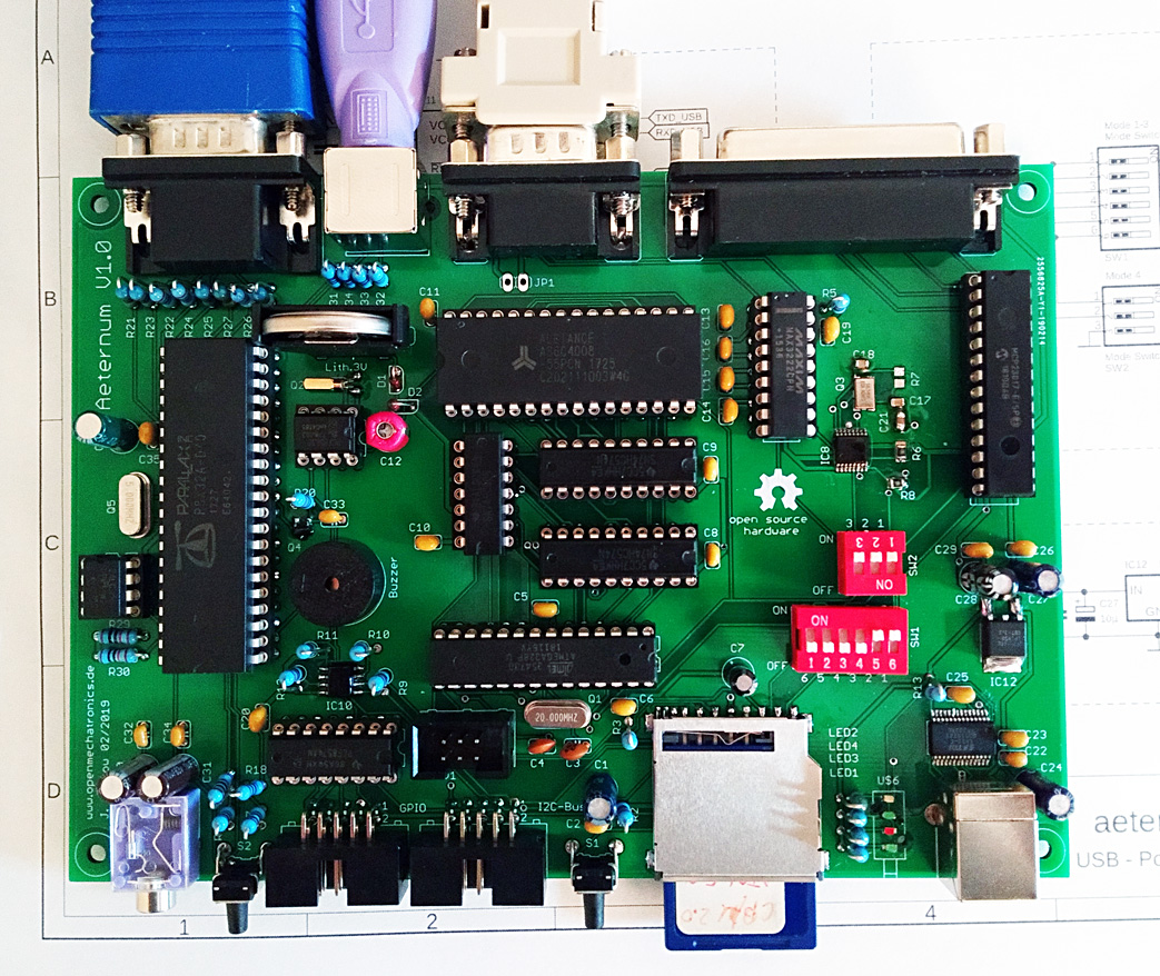

von Joe G. (feinmechaniker) Benutzerseite
Ich denke es wird Zeit, mal eine Teildokumentation zu den I2C
Komponenten nachzuliefern. Schließlich soll es ja keine Zweimannshow
bleiben ;-) Im Anhang also die derzeit vom AVR-CP/M unterstützen I2C
Komponenten mit ihrer Beschaltung. Deine RTC würde ich noch mit
aufnehmen.

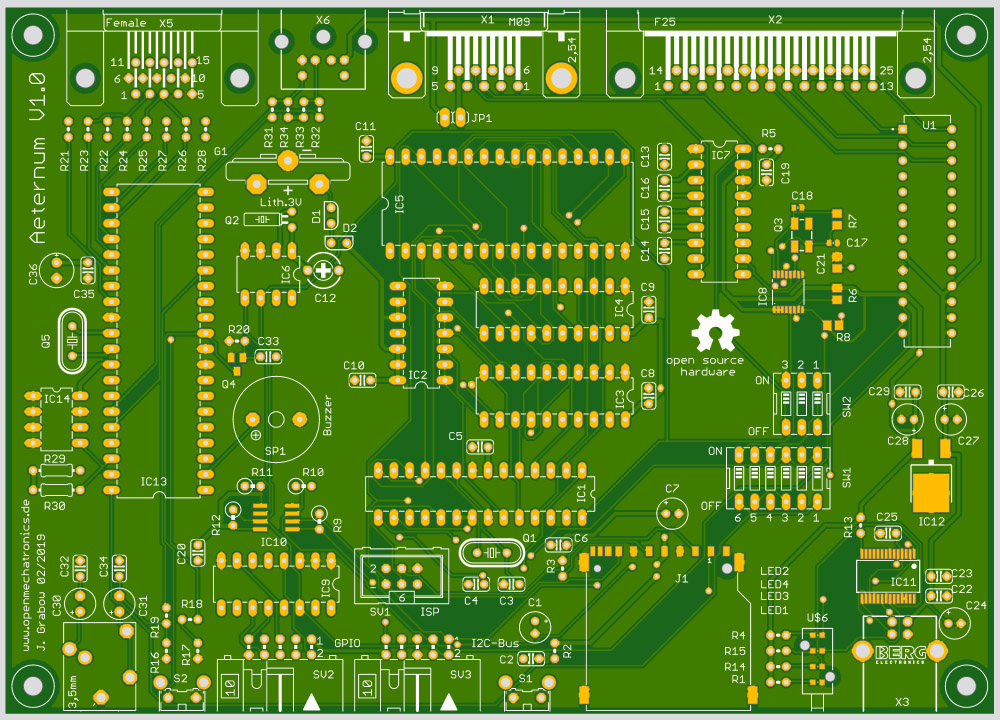

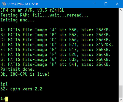

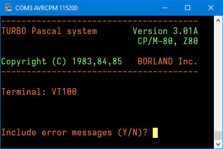

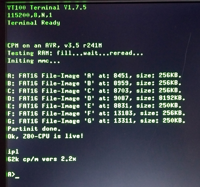

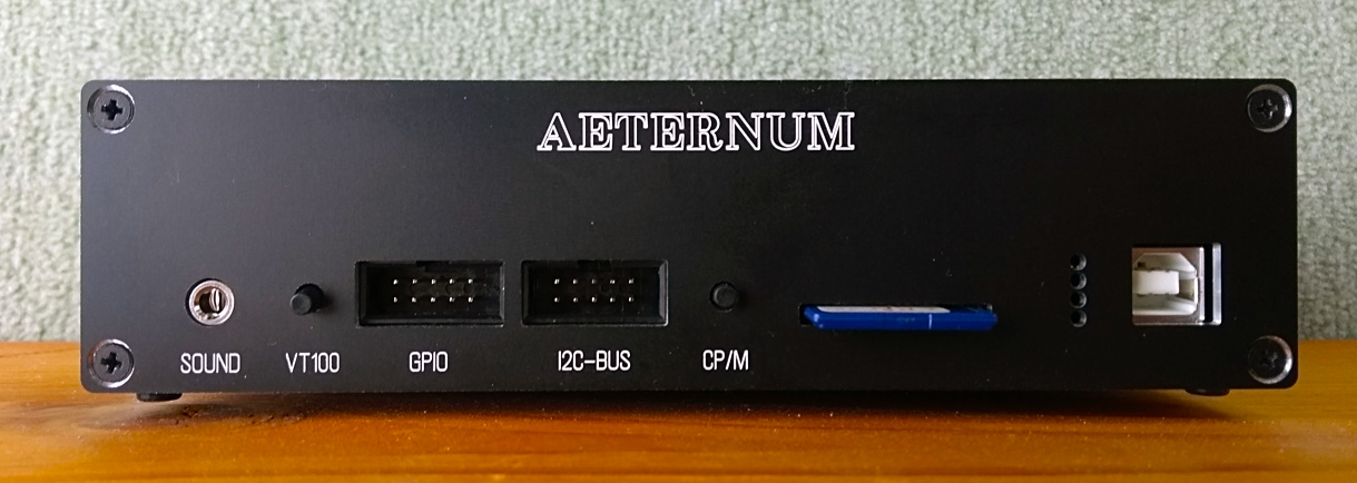

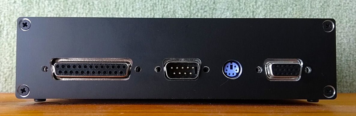

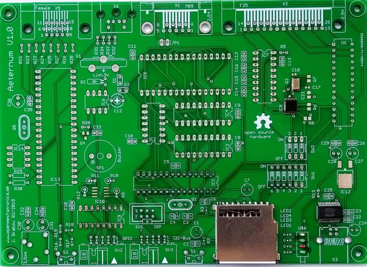

Hat jemand Interesse als Beta-Tester mitzuwirken?
Geplant ist ein Bausatz für ein AVR-CP/M System mit heute verfügbaren
Bauelementen. Dazu wurde der bisherige DRAM durch eine Schaltung mit
einem SRAM ersetzt und getestet [1]. Die Software bleibt kompatibel. Um
die Nachbausicherheit zu erhöhen und möglichst auch Anfängern den Aufbau
zu erleichtern, wurde weitgehend auf SMD-Bauelemente verzichtet. Der
Aufbau und die Inbetriebnahme soll dabei Schritt für Schritt, anhand
einer Baumappe erfolgen. Dazu wurde die USB-Schnittstelle als
Debug-Schnittstelle implementiert. Die folgenden Funktionen sind
realisiert:
1 x RS232 (CP/M)
1 x LPT-Port (CP/M)
1 x PS2 Keyboard (VT100-Terminal)
1 x VGA (VT100 Terminal)
1 x RTC
1 x 8-Bit GPIO (3.3V)
1 x I2C-Bus (3.3V und 5V)
1 x SD-Card
1 x USB-Port
Der USB-Port kann über DIP-Switch zur Inbetriebnahme wahlweise auf das
AVR-CP/M oder das VT100-Terminal geschaltet werden. Im Normalmoduls ist
dann das CP/M mit dem VT100 verbunden. Weiterhin kann zu Testzwecken der
RS232-Port auf die USB-Schnittstelle umgelenkt werden.
Gesucht sind zwei Beta-Tester (Aufbauerfahrung sollte vorhanden sein),
die schrittweise nach Baumappe, das System aufbauen und ihren Aufbau
bzw. Fehler dokumentieren. Weiterhin soll dabei gleichzeitig der
Reichelt Warenkorb aktualisiert werden. Die gleiche Vorgehensweise gilt
für die Softwareimplementierung. Ziel der ganzen Aktion ist ein freier
robuster Bausatz für das AVR CP/M, ganz ohne kommerzielle Interessen.
Beide Beta-Tester würden von mir je eine Leiterplatte (ohne Bauelemente)
zur Verfügung gestellt bekommen. Interessenten melden sich bitte einfach
per PN.
[1] Beitrag "Re: CP/M auf ATmega88"
von Joachim W. (Gast)
Kannst du bitte den Schaltplan posten?
Alles auf einer Seite?
Bitteschön. Die Schaltungen sind alle einzeln und zum Teil auch
innerhalb des CP/M, aber noch nicht in diesem Layout getestet.
Ja, alle Bauelemente befinden sich auf der Bestückungsseite.

Stein des Anstoßes waren Studenten des 7. Semesters, welche wahllos 5V
Systeme mit 3.3V Systemen zusammenschalten, keinen Bus debuggen können,
weder SMD noch THT ordentlich löten können, nur rudimentär programmieren
können, keine systematische Fehlersuche durchführen können… Die
Aufzählung kann noch beliebig erweitert werden.
Zukünftig sollen interessierte Studenten des ersten Semesters einen
Bausatz in die Hand gedrückt bekommen und ihn unter fachkundiger
Begleitung in Betrieb nehmen. Mal sehen, was sich dann daraus
entwickelt.

Die ersten Platinensätze sind eingetroffen. Ich baue nun ein Startmuster
auf, um jeden einzelnen Inbetriebnahmeschritt zu dokumentieren bzw.
Fehler auszumerzen. Im nächsten Schritt dürfen dann die Betatester ran

Der erste Schritt ist getan. Das System läuft und das Layout bzw. die
Leiterplatte sind (fast) fehlerfrei. An zwei Stellen ist der
Bestückungsaufdruck um 180 Grad gedreht. Die Aufbaudokumentation wird an
diesem WE auch fertig werden, so dass Interessenten loslegen können. Da
der LP-Hersteller überliefert hat, kann ich in Summe noch 5 Platinen zum
Testen abgeben. Hans-Werner und Marcel sind schon berücksichtigt;-) Die
Dokumente zum Aufbau und die komplette Software wird vollständig in
Github [1] abgelegt.
[1] https://github.com/Feinmechaniker/AVRCPM

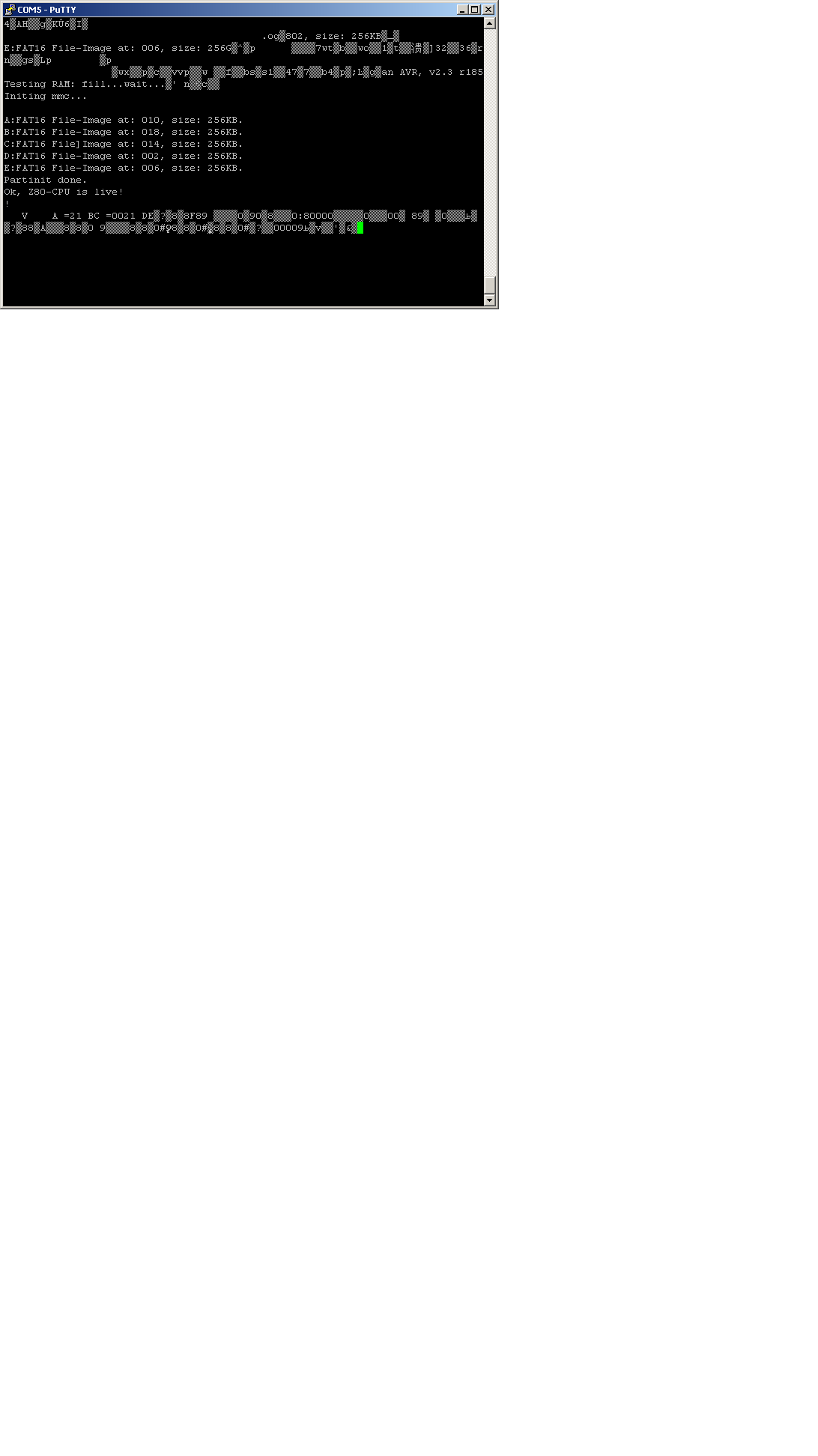

@ Martin H.
im using a samsung 4G card and toshiba 2GB FAT formatted under windows
von S. R. (svenska)
Any 4G SD card is SD-HC (there are very few exceptions).
Your screenshot is surprisingly bad. Please do not capture more than
needed (no white areas), and upload screenshots as PNG. See the rules
listed above the response field.
Also, you seem to have other problems as well:
See the line about the C: drive, it is not shown correctly.
Try to test your board without CP/M. I think something else is fishy.

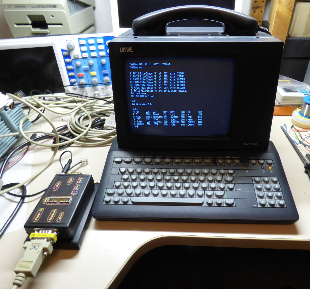

von Martin H. (therealmartin)
nur als Appetizer - was man so mit einem CP/M-AVR System (in diesem Fall
der gute, alte CP/M-Stick) so machen kann.
Das MultiTel-D zeigt 80x24 Zeichen und hat eine serielle Schnittstelle
sodass man es als Terminal benutzen kann.
Der CP/M-AVR Stick pass in den Raum für den integrierbaren Drucker -
dann hätte ich einen kompakten, portablen CP/M Rechner ;-)
Habe nur noch nicht herausgefunden, auf welche Escape-Sequenzen es
reagiert (CTRL-L löscht schon mal den Bildschirm).
Martin
PS: wenn die aktuelle Platine die serielle Schnittstelle für das
Terminal auf zusätzlich herausführen würde (einfache Steckerleiste mit
oder ohne MAX232 reicht), könnte man eventuell auch für die Puristen
eine Alternative ohne Propeller-Chip und PS/2 mit der gleichen Platine
aufbauen.
Zu jedem Projekt gehört auch ein ordenliches Gehäuse :-)

Alle anderen Platinen habe ich heute, da nun alles ins Gehäuse paßt, in
die Post gegeben. Sie sollten also nächste Woche eintreffen.

Ich bin gerade am Bestellen der BOM. Bei dir im GIT gibt es jetzt zwei
verschiedene Versionen der Part-List. Ich gehe davon aus das die 1.0
aktuell ist und nicht 1.2? Platine ist ja 1.0.
Der Reichelt Warenkorb ist auf die 1.0 ausgelegt? So mal fix drüber
geschaut... Ist da der Propeller schon dabei oder muss ich den Extern
organisieren?
Die Schaltung hat sich von der Version 1.0 auf die Version 1.2 nicht
geändert. Die Änderungen betreffen ausschließlich Das Layout und den
Bestückungsaufdruck (siehe Errata).
Es ist also günstig die BOM und die Partlist der Version 1.2 zu nutzen
bis auf C21 (100n), der ist in der Version 1.0 noch ein SMD 100n
Baugröße 0805. Speziell C17 und C18 (18p) sollten in 0603 für die V1.0
bestückt werden. Es ist sonst eine arge Fummelei.
Der Reichelt Warenkorb ist nicht vollständig (!) Ich habe zwar versucht
alles zu erfassen, aber eine Kontrolle ist besser. Ob man die IC’s
sockelt, muß zudem jeder selbst entscheiden. Ich hatte s im meinem
Muster getan, um bei Fehlern eingreifen zu können. Prinzipiell halte ich
es beim 8-Bit GPIO (PCF8574), RS232 Treiber (MAX3222) und dem 16-Bit
GPIO (MCP23017) für sinnvoll.
Weiterhin muss beim PCF8574 (8-Bit GPIO) darauf geachtet werden, welche
Version man mag. Der PCF8574 hat die Adresse 0x20 und der PCF8574A die
Adresse 0x38. Das muss bei den Einstellungen im Softwareteil des AVR
„config.inc“ beachtet werden. Default ist der PCF8574.
Der Propeller ist nicht mit im Reicheltkorb, den gibt es dort nicht.
Weiterhin fehlt dort die Fassung für die SD-Card (Würth 693063010911).
Ich freue mich über jede Ergänzung und Berichtigung.

Mir fällt gerade die nächste Frage ins Auge:
Sie dazu Bild 1. Der AtmegaXX8-PU oder auch P-PU läuft unter 3V3 doch
garnicht auf 20Mhz sondern laut DB bloß 0-10Mhz unter 2.7-5.5V und
0-20Mhz unter 4.5-5.5V.
Gibt es vom AtmegaXX8 auch ein Derivat welcher mit 20Mhz unter 3V3
spezifiziert ist?

von Peter Z. (flexopete)
habe meine Platine soweit aufgebaut. VT100 geht, i2cscan findet
die I2C Bauteile. Was mir beim Bestücken aufgefallen ist:
Thermal-Pads lassen sich schlecht löten.
Habe zwar kein Problem 0603 zu löten, aber es ist ja Platz für
z.B. 0805.
Den Quarz für den SI16... könnte man besser löten, wenn die Pads
größer wären (hallo Hans-Werner), oder gleich HC-49.
Ein Problem habe ich noch mit der RTC: im Reichelt Warenkorb
steht das Ding als PCF 8583T DIP8, aber T ist SMD. Also habe
das Chip erstmal auf einen 8er Dip-Sockel geprokelt.
Solange das Board extern versorgt wird, ist die Abweichung nur
minimal. Läuft die RTC auf der CR2032, ist die Abweichung einige
Minuten in Plus. Schon ein CPM Hardware-Reset bringt die RTC
einige Sekunden ins Plus.
Kann man den RTC-Treiber permanent laden?
Gruss
Peter
Vielen Dank für deine Hinweise! Die Beschaltung um den SI16.. stelle ich
auf „freundliche“ Bauelemente um. PCF8583T ist natürlich nicht korrekt,
auch wenn Reichelt DIP8 dazu schreibt. Hier muss der PCF8583P in den
Warenkorb.
Das Problem mit der Uhr kann ich bei mir nicht nachvollziehen. Die Uhr
läuft bei mir seit einem Monat korrekt (egal ob bei externer Versorgung
oder der CR2032) auch ein CP/M-Reset ändert die Uhrzeit nicht. Mal
sehen, was die anderen dazu sagen...
Das Gehäuse ist schon als Muster fertig.
Ich hoffe bei erner entsprechenden Menge auf einen akzeptablen Preis.
Hallo Joe,
mal ne Frage zum Trimmer C12 am PCF8583P. Ein Ende geht an Pin 1 und
das andere an 3,3V. Sollte das nicht an D1,D2 bzw. Pin8 gehen?
Wenn die 3,3V nicht da sind, hängt er ja in der Luft. Könnte ja mein
Problem sein.
Gruss
Peter
Habe jetzt mal den C12 an Pin8 gehängt,
jetzt läuft die RTC mit richtiger Uhrzeit
im Batterie Betrieb.
Die Änderung ist einfach durchzuführen:
C12 von 3,3V trennen und mit Pin8 verbinden.
@Joe
Es wundert mich, daß Du da kein Problem hast.
ps: melde mich für ein Gehäuse an.
Gruss
Peter
Das ist ja ein dicker Hund ;-) Natürlich muss C12 an Pin8.
Offensichtlich läuft meine Uhr auch ohne C12 genau. Die Gehäusewünsche
sammle ich mal...
Da das Projekt in Richtung Bausatz läuft, beschaffe ich die Bauelemente
in der Losgröße 10. Bei Mouser ist das IC für 2.47€ + Steuer verfügbar.
Ich würde einfach für dich (vielleicht noch weitere Interessenten)
mitbestellen. Auch das Gehäuse ist noch aktuell. Hier warte ich noch auf
die Rückkopplung der Betatester bzw. final auf das endgültige Angebot in
der Losgröße 10.

von Hans- w. S. (hschuetz)
Hallo Joe,
endlich den Uart bekommen....
wie sieht es mit Gehäuse aus?
Hans- Werner

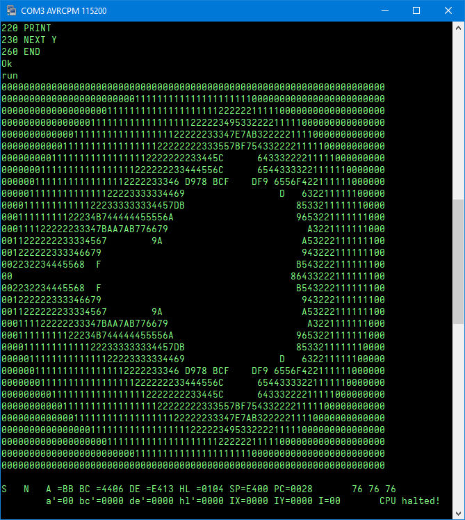

von Peter S. (petersieg)
Hallo Joe.
Ich habe nun viele Stunden Fehlersuche hinter mir, weil nach einiger
Zeit das System sich mit Dump 76 76 weghängte. Habe mit dram_waitstate
und dram_refresh Angaben in config.inc gespielt - bis ich heute auf die
Idee kam, mir mal dram-refresh.asm anzuschauen:
; ------------------- DRAM Refresh Interrupt --------------------
  .cseg
  INTERRUPT OC2Aaddr
  reti          ; only for SRAM
  sbis  P_RAS,ram_ras  ;2
Das oberste reti gehört wohl erst einmal auskommentiert im Repo :-(
Und zukünftig eher als define in config.inc und entsprechend dann
darüber aktiviert, wenn SRAM definiert wurde.
Peter
Oh, sorry!
Da ich unter Github nur die Daten für die DRAM Version bearbeitet hatte,
ist mir das nicht aufgefallen bzw. ich hatte es nach dem damaligen
erfolgreichen Hardwaretest ganz vergessen in der config.inc zu
implementieren. :-(
Der letzte Betatester hatte mir erst letzte Woche alle
Wünsche/Probleme/Änderungen zukommen lassen, so dass ich nun erst dazu
komme auch diese Änderungen einfließen zu lassen. Letztlich kommt es
dann noch auf die Stückzahl an. Ein Einzelmuster ist derzeit wirklich
sehr teuer.

von Marcel A. (dl1ekm)
ich habe mir jetzt in den Sommerferien den Aeternum vorgenommen (Platine
V1.0, Doku V1.2 aus dem Repo). Ein paar Kleinigkeiten neben den
bekannten Errata sind mir noch aufgefallen (R7 wird nirgends
beschrieben, die Fixes von V1.3 sind noch nicht in den Layouts, einige
Bilder für den Bestückungsplatz fehlen). Aber bisher sieht es gut aus
(VT100 fehlt noch).
Hat sich jemand schon die Mühe gemacht, ein Gehäuse per 3D-Druck zu
entwerfen?
Besten Gruß
Marcel
Super, wenn das Projekt noch Freunde findet :-)
R7 kann unbestückt bleiben und war nur zur Lastanpassung vorgesehen.
Ich hatte die Version 1.3 selber nicht mehr aufgebaut, bin jedoch an
Aufbauberichten interessiert um sie einzupflegen.
Ein Gehäuse hatte ich nur in Alu entworfen und realisiert. Da die
CAD-Daten vorliegen, kann es sicherlich auch in 3D-Druck überführt
werden.
Gruß Jörg
Ich habe mal die Daten für die Front- und Rückplatte angehangen. Die
Seitenteile sind aus Alu-Strangprofil wo die Boden- und Deckplatte
eingeschoben werden. Tatsächlich hatte ich die Gehäusemaße genau nach
der Leiterplattengröße ausgelegt, ein Standardgehäuse wird wohl nicht
passen :-(

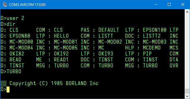

- kriegt man auf der RS233 auch mehr als 9k6 hin? FÜr die Stamp hatte
Leo doch mal den STAT-Befehl um "schnelle" Varianten erweitert?
- Doku zu ZSDOS habe ich gefunden - aber gibts auch noch was spezielles
für den Aeternum? So als Nachschlagewerk wie bei der Z180 Stamp?
Marcel
von dl1ekm (Gast)
Ja, bekommt man. Im Anhang mal einige Tools von Martin, Leo C. und mir
um die RS232, RTC und VT100 zu bedienen. Ein Turbo Pascal Demo für die
BDOS Aufrufe muß ich mal suchen, ist schon wieder etwas her, dass ich
sowas programmiert habe. Die Soundausgabe auf dem Propeller ist noch
nicht implementiert. Ich habe zwar ein Spin-Code, der den AY3891X /
YM2149F Chip emuliert und auf das Audiointerface ausgibt, doch dazu
müßte noch ein Befehlssatz im VT100 Protokoll implementiert werden.

So - auch VT100 geht! Tolles Projekt!
Gerade in der Anbindung von "echter" Hardware sehe ich deutliche
Vorteile gegenüber anderen Emulationen z.B. auf dem ESP32 - auch wenn
die HW langsam in die Jahre gekommen ist :-)

Mein kleiner Beitrag: Im Rahmen des Aufbaus sind mir in der Anleitung
noch folgende Unklarheiten in der Doku aufgefallen:
- Die Jumper für MODE 2 (6er) sind spiegelverkehrt dargestellt - sowohl
in der Anleitung als auch im Anhang. Alle anderen Darstellungen sind
dagegen korrekt.
- Propeller: Es wäre gut, wenn man ERST die Bauteile für die Reset-Logik
aufbaut und DANN erst den Propeller / Speaker. Denn so konnte ich den
SMD BC817 kaum noch einlöten.
- Ein Hinweis zu R7 (optional) wäre gut
- Seite 15: Fehler bei den Widerständen. R16+R17 sind 150 Ohm, nicht R18
und R17
- Ein Tipp zur Ausrichtung des I2C Pegelwandler-IC wäre schön, da nichts
auf der Platine erkennbar ist
- Die Bestückung von C20 ist nicht in der Anleitung
- Die Bestückung von C21 fehlt
- JP1 wird nicht erwähnt
Besten Dank für das Projekt!
Marcel

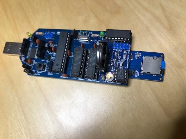

von Thomas N. (tonevi)
hat schon mal jemand versucht, das AVR CP/M mit einem solchen MicroSD
Cardreader zu betreiben? Dieser ist ja mit Pegelwandlern ausgestattet,
so dass die ganze Schaltung mit 5V gespeist werden kann. Hierzu habe ich
eine vorhandene Micro SDHC Karte mit FAT16 formatiert und die
Imagedateien darauf kopiert. Dann habe ich diese MicroSD Karte zunächst
in einen MMC/MicroSD Adapter gesteckt und mit dem vorhandenen CP/M Stick
(Hardware Variante 3) gebootet, was problemlos funktioniert hat.
Wenn ich nun aber den Cardreader statt des MMC Slots am SPI des
ATmega328P bei Vcc=5V betreibe, lande ich nach dem RAM Test in einer
Endlosschleife mit Bootversuchen von der SDHC Karte. Hat jemand eine
Idee woran das liegen könnte?

von Guido D. (gdampf)
Hallo Thomas,
klar - und das funkt ganz hervorragend.
Auf dem Foto ist eine 5V-Schaltung aufgebaut. Mit Uhr und GPIO.
Ich weiß nicht, welche RAMs Du verwendest, aber meine KM44C256CP-7
kommen gut mit den 5 Volt klar. Vieleicht zieht aber irgend etwas zu
viel Strom?
Guido
Vermutlich hast Du recht. Ich hatte zur Bestückung des ursprünglichen
CP/M Sticks Siemens RAMs bestellt, die bei 3,3V nicht funktionierten. Um
sie trotzdem zu nutzen, habe ich ein ganz minimalistisches Redesign zum
Betrieb an 5V erstellt mit den beschriebenen Bootproblemen an dem
"Arduino" MicroSD Adapter. Um das Problem zu lösen habe ich die MicroSD
Karte u. a. über einfache Spannungsteiler zur 5V zu 3,3V Pegelanpassung
der SPI Signale angeschlossen. Das hat perfekt funktioniert, so dass ich
auf die Schnelle einen eigenen Adapter gebaut habe, der sogar noch etwas
kleiner als das Kaufteil ist.
- Thomas

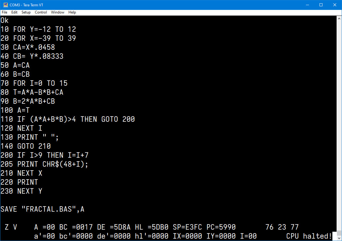

Leider habe ich mit der v3.5 R241M oefters folgende Fehlermeldung:
Z V A =00 BC =00FF DE =00FF HL =E3EF SP=E3A9 PC=5D8C 76 76 76
a'=00 bc'=0000 de'=0000 hl'=0000 IX=0000 IY=0000 I=00 CPU halted!
Ich hatte meinen AVR-CPM-STick HW v3.0 von v2.3r186 auf v3.5r241M
upgedated.
Im Internet fand ich noch eine v3.2r155 bei der der Fehler sehr selten
vorkommt: https://hc-ddr.hucki.net/wiki/doku.php/cpm/avrcpm
petersieg hatte am 07.12.2019 dazu eine Idee hier im Thread
Gibt es evtl. ein avrcpm.hex der v3.5r0 - denn die wurde mir in einem
anderen Forum als stabil gemeldet? Oder gibt es eine andere bevorzugte
Firmware fuer die HW v3.0?

von Guido L. (guidol1970)
Joe G. schrieb:
> Ich habe mal eine HEX-Datei erzeugt, ohne sie jedoch zu testen.
Vielen Dank fuers compilieren! :)

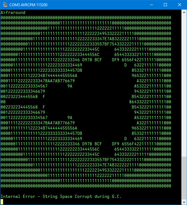

Leider ist es trotz dem DRAM-Refresh noch instabil (OK - nicht so viel
wie vorher).
Zum Test nehme ich gern dac ompilierte FRAROUND, das endet hier mit
einem Garbage  Collection Error.
Die interpretierte Version endet mit einem CPU-Halt.
Wenn ich FRACTAL.BAS mit Tera Term langsam ueber die Zwischenablage in
MBASIC reinlaufen lasse, bekomme ich beim speichern einen anderen
CPU-Halt Error :(
Diese hatte ich mit der v3.2 r155 nicht.
Das DRAM kann nicht direkt mit SRAM im Sockel ersetzt werden?
Soweit ich gelesen habe, kommt SRAM bei Deiner anderen
Emulations-Platine zum Einsatz (128K SRAM wovon 64K genutzt werden).

Die Instabilitäten in deiner Variante kann ich nicht nachvollziehen. Ich
habe gerade dein Programm auf meiner DRAM-Variante laufen lassen – keine
Probleme. Mögliche Fehlerursachen könnten sein:
DRAM arbeitet nicht mehr korrekt (Speicherverlust)
ATMEGA328 ist bei den 3.3V mit dem 20 MHz Takt überfordert (liegt ja
außerhalb der Spezifikation)
mein heutiger Test:

Allerdings habe ich mir die alten dram-refresh.asm angesehen.
Da war das reti vom SRAM nicht nur auskommentiert, sondern die Zeile
ganz weg.
So habe ich das reti inkl. dem SRAM-Kommentar geloescht.
Also habe ich eigentlich keine Aenderung erwartet, aber jetzt klappt es
mit den FRAROUND-Versionen und auch das speichern des FRACTAL.BAS in
MBASIC :)
Ich habe mal "ganz frech" meine Version v3.5 R241GL benannt.
Die haenge ich mal als Anhang dran inkl. dem Source und Compiler.
Das ganze war bei mir in C:\TEMP\avrasm2
und konfiguriert ist es dann in der
C:\TEMP\avrasm2\avrcpm35\AvrBuild.BAT
Das baut die .hex in C:\TEMP\avrasm2\ als avrcpm_v3_5_R241GL_ddr.hex

Turbo Pascal v3.01A mag nicht starten, obwohl es mit den selben Dateien
unter RunCPM startet.
Ich nutze die Version 3.00A mit den Einstellungen als VT100 Terminal. Im
Github [1] auf Laufwerk B
[1] https://github.com/Feinmechaniker/AVRCPM/tree/master/System/CPM
Bei Turbo Pascal v3.01A waren es 2 Probleme hier.
1.)
stand das Terminal auf ANSI und in den 32-Terminal-Definitionen meiner
v3.01A Dateien gab es kein VT100
Dies konnte durch Uebernahme der TINST.DTA aus der v3.00A beheben.
Damit kannte TINST von v3.01A dann auch VT100
Die passende B._Floppy haenge ich ier an.
2.)
Meine mit MSYS2 compilierte cpmtools Version macht nur Murks :(
Ich habe aus anderer Quelle eine console-cygwin-2.24-Version fuer
Windowsm die arbeitet richtig
Damit kommen die Dateien und Verzeichniseintrage dann auch sauber an.
