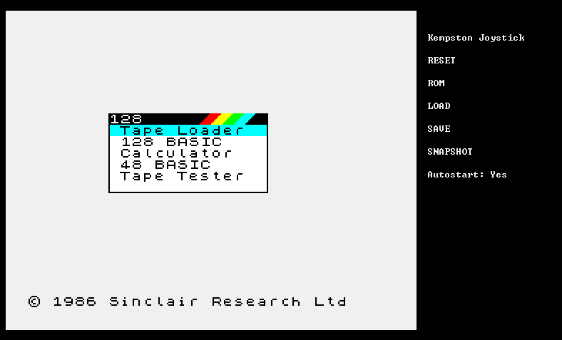

STECCY Boot-Display - QT Version
Simples Basic Programm
Bubble Bobble
Manic Miner
JetSet Willi II
The Hobbit

Mit der F1-Taste kann man im Betrieb zwischen 4 Orientierungen wählen:
Orientierung
Mode Orientierung
0 Flip None (Standard)
1 Flip Vertical
2 Flip Horizontal
3 Flip Vertical + Horizontal
Man kann in der INI-Datei "steccy.ini" die Orientierung speichern. Dazu zählt man nach dem Start, wie oft man die F1-Taste drücken musste, um das Bild richtig herum zu sehen.
Diesen Wert trägt man in der INI-Datei als
 ORIENTATION=0   # oder 1, 2, 3
ein.
Ebenso gibt es TFT-Displays, deren RGB-Farbfolge abweichend voneinander verdrahtet sind. Wenn auf dem Display Falschfarben angezeigt werden, kann man mit der Taste F2 die RGB-Farbfolge umstellen.
Auch dieses kann man in der INI-Datei "steccy.ini" speichern.
Hier trägt man ein:
 RGB=0      # Standard-Reihenfolge RGB
 RGB=1      # Nicht-Standard ist GRB

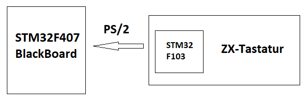

Tastatur
STECCY unterstützt neben einer Original-ZX-Spectrum-Tastatur (Matrix) auch eine PS/2- oder USB-Tastatur zur Zeicheneingabe. Es können sogar alle drei Varianten der Tastaturen gleichzeitig verwendet werden, was für Spiele für 2 Player sinnvoll sein kann. Dabei werden in der PC-Tastatur-Umsetzung diejenigen Tasten, die es auch auf dem ZX-Spectrum gibt, 1:1 abgebildet. Weitere auf der PC-Tastatur vorhandene Tasten werden auf Kombinationen von Spectrum-Tasten abgebildet.
STECCY wandelt dafür Z80-IN-Befehle, welche die Spectrum-Matrix-Tastatur adressieren, auf die entprechenden gemappten Tasten um, welche in regelmäßigen Abständen von der Tastatur ausgelesen werden.
Für die PC-Tastaturen gilt:
  • Die TAB-Taste wechselt ins STECCY-Menü
  • F1 stellt die Orientierung des TFT-Displays ein
  • F2 stellt wechselt das Display zwischen der Farbreihenfolge RGB und GRB um
  • F3 schaltet den Turbo-Modus (ungebremste Emulation) ein und wieder aus
  • F12 beendet STECCY (gilt nur für die Linux-Version)
  • Die linke Shift-Taste entspricht der CapsShift-Taste auf dem ZX-Spectrum
  • Die rechte Shift-Taste entspricht der Shift-Taste auf der verwendeten PC-Tastatur
  • Sowohl die linke als auch die rechte STRG-Taste ensprechen der Symbol-Shift-Taste auf dem ZX-Spectrum
  • Die ESC-Taste entspricht der Tastenkombination CapsShift-Space, erzeugt also "BREAK"
  • Die vier Pfeiltasten erzeugen die Kombinationen CapsShift-5 bis CapsShift-8, entsprechen also den ZX-Spectrum Cursor-Tasten
  • Die Tasten des rechten Nummernfeldes werden für die Joystick-Emulation verwendet, siehe "Joystick-Emulation"
  • Y und Z sind vertauscht, denn es wird möglichst das englische Layout beibehalten
Beispiele:
  • Das Drücken von "j" erzeugt im Basic-Kommando-Modus den Befehl "LOAD"
  • Die Plus-Taste "+" auf der PC-Tastatur erzeugt die Tastenkombination "SymbolShift-K", also "+"
  • Die Plus-Taste "+" zusammen mit der rechten Shift-Taste auf der PC-Tastatur erzeugt die Tastenkombination "SymbolShift-B", also "*"
  • Linke Shift-Taste zusammen mit "5" erzeugt "Cursor-Left"
  • Rechte Shift-Taste zusammen mit "5" erzeugt "%"
  • Pfeil-Links-Taste erzeugt "CapsShift-5", also "Cursor-Left"
Wie oben schon erwähnt, wird versucht, das englische Tastatur-Layout möglichst beizubehalten. Auf der deutschen PC-Tastatur erscheinen daher Y und Z vertauscht. Das ist Absicht, denn manche Spiele verwenden genau diese Tasten. Würde die Emulation diese beiden Tasten wiederum vertauschen, damit sie dem deutschen Layout näherkommen, müsste man unmöglich erscheinende "Affengriffe" durchführen, um das Spiel noch bedienen zu können.
Zur Orientierung: Abbilder von ZX-Spectrum-Keyboards findet man leicht über Google durch die Eingabe von "zx spectrum keyboard layout".
Gutes Beispiel: Sinclair ZX Spectrum keyboard layout
PS/2-Tastatur
Die PS/2-Tastatur wird über ein 4-adriges Kabel folgendermaßen angeschlossen:
PS/2-Tastatur-Anschluss
PS/2 Pin STM32 Bemerkungen
CLOCK 5 PB7 über 4,7K Pullup an 5V
DATA 1 PB6 über 4,7K Pullup an 5V
GND 3 GND
5V 4 5V
Zwischen 5V und CLOCK bzw. 5V und DATA muss dann noch jeweils ein 4,7K Pullup-Widerstand eingebaut werden, um die Pegel auf stabilem Niveau zu halten. Die PS/2-Steckerbelegung findet man im Netz mit den Suchbegriffen "ps/2 stecker belegung". Dabei sind die spiegelbildlichen Abbildungen von Steckern und Buchsen zu beachten.

ZX-Tastatur als PS/2
Die Variante, die ZX-Spectrum-Tastatur als Matrix über 13 Kabel anzuschließen, hat einen gravierenden Nachteil: Das Display nebst Blackboard kann nicht weit abgesetzt von der ZX-Tastatur angebracht werden.
Aus diesem Grund gibt es eine Alternative dazu: Die ZX-Spectrum-Tastatur wird zur PS/2-Tastatur umgebaut. Dann kann sie über ein längeres dünnes 4-poliges PS/2-Kabel mit dem BlackBoard verbunden werden.
Umbau ZX-Tastatur
Schema:
STECCY ZX-Tastatur an PS/2
Hier werden die Zeilen/Spalten wie folgt an den STM32F103 auf einem BluePill-Board angeschlossen:
                      Spalten                                    Zeilen
   Z80         D0   D1   D2   D3   D4             A11  A10  A9   A12  A13  A8   A14  A15
   STM32F103   PB3  PB4  PB5  PB6  PB7            PA3  PA2  PA1  PA4  PA5  PA0  PA6  PA7
Der Pin PB8 dient als zusätzliche Spalte für Erweiterungen. Auch hier kann eine zusätzliche Taste zwischen PB8 und PA3 angebracht werden, um das STECCY-Menü zu starten.
Anschluss an PS/2
Funktion Pin
CLK PB12
DATA PB13
+5V +5V
GND GND
PS/2 Buchse Frontansicht
Der Umbau der ZX-Tastatur ist auf GitHub zu finden: STECCY-Keyboard

STECCY Menü
Das STECCY-Menü kann man mit der TAB-Taste auf der PC-Tastatur aktivieren. Mit der ESC-Taste kann das Menü wieder verlassen werden.
Folgende Tasten werden verwendet:
Anschluss Nunchuk
Taste Wii Funktion
Tab "C" oben Menu Start
Cursor unten Stick runter Nächster Menüpunkt
Cursor hoch Stick rauf Vorheriger Menüpunkt
Cursor rechts oder Seite runter Stick rechts Bild runter
Cursor links oder Seite hoch Stick hoch Bild hoch
ENTER oder Space Fire ("Z" below) Menüpunkt auswählen oder ändern
ESC oder BREAK (Shift Space) "C" above Menü verlassen
Es stehen folgende Menüpunkte zur Verfügung:
Joystick
Hier kann man einen Joystick auswählen, der über die Nummernfeld-Tastatur simuliert werden soll.
Möglich sind:
  • Sinclair Joystick 1
  • Sinclair Joystick 2
  • Kempston Joystick
  • Cursor Joystick
Zwischen diesen Alternativen kann man mit der Leerzeichen-Taste ("SPACE") wechseln, um den richtigen Joystick-Typen auszuwählen.
