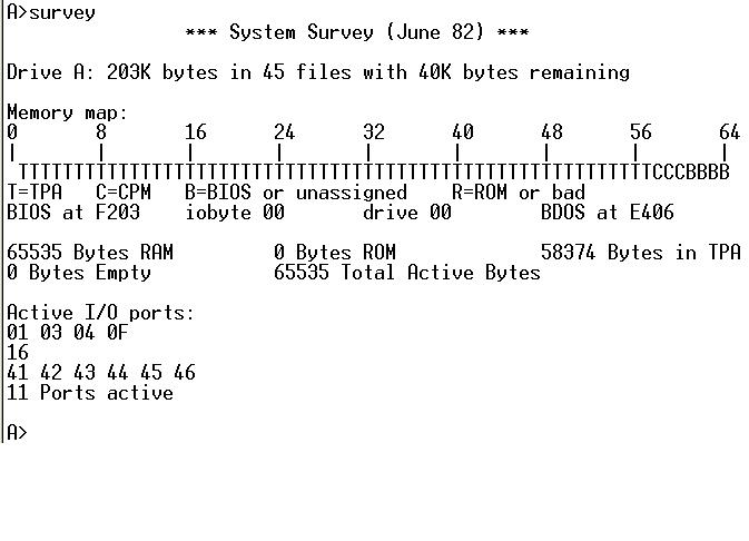

Hallo Peter, kannst Du mir bei Gelegenheit das SURVEY.COM (im Archiv) auf dem AVRcpm ausführen ?! und den Output schicken. Die wichtigen Adressen stehen zwar im BIOS.ASM, aber sicher ist sicher. Danke, Andreas
#2139174
Hier die Ausgabe von survey: Peter

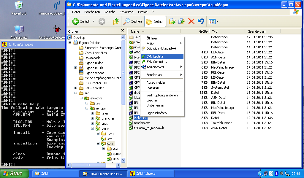

Bios assemblieren: zxcc habe ich für Dos/Win$ nicht gefunden. m80l80.zip habe ich probiert: *BIOS,TTY:=BIOS wirft 38 fatale Fehler aus. Das ist so für mich natürlich keine akzepable 'Lösung'.. Ich brauche etwas, womit ich die unter Win$ assemblieren kann.. @Leo C: Kannst du die *.mac nicht wieder per awk? script in asm zurück wandeln? Peter
Im Anhang ist jetzt mal ein aktuelles System. Zum Rest schreibe ich später nochmal mehr. Jetzt mal auf die Schnelle... Peter Sieg schrieb: > Bios assemblieren: > zxcc habe ich für Dos/Win$ nicht gefunden. Beitrag "Re: CP/M auf ATmega88" Beitrag "Re: CP/M auf ATmega88" Darüber, und auch sonst, sollte es kein Problem sein, http://www.seasip.demon.co.uk/Unix/Zxcc/ zu finden. Das Archiv der 0.4 Version enthält auch Windows Binaries. http://www.seasip.demon.co.uk/Unix/Zxcc/zxcc-0.4.0.tar.gz > m80l80.zip habe ich probiert: > *BIOS,TTY:=BIOS wirft 38 fatale Fehler aus. Ich meine mich zu erinnern, daß ich das mal kurz ausprobiert hatte, in dem ich alle benötigten Dateien in ein Verzeichnis kopiert hatte. Um das alles richtig unter Windows zu installieren, fehlt mir die Zeit, vernünftiges Gerät und die Motivation. Hier wird es doch den ein oder anderen Windowsprogrammierer geben, der das mal richtig installieren und das Makefile ggf. anpassen kann. Mein Provisorium hat sicher funktioniert, sonst hätte ich diese Möglichkeit hier garnicht erwähnt. > Das ist so für mich natürlich keine akzepable 'Lösung'.. Das ist natürlich schlimm für Dich. > Ich brauche etwas, womit ich die unter Win$ assemblieren kann.. > @Leo C: Kannst du die *.mac nicht wieder per awk? script in asm zurück > wandeln? nein.

Ja nun habe ich auch gelesen, das in der 4.0 Version Dos/Win Programme enthalten sind. In der 5er aber nicht. Habe ich getestet (alles in 1 Verzeichnis), bekommen auch hier mit: zxcc m80 -=bios.mac 38 fatale Fehler?? --- Hier: http://hc-ddr.hucki.net/wiki/doku.php/cpm:windows habe ich auch den cpm player getestet. Dort bekomme ich mit cpm m80.com =bios.mac 41 fatale Fehler? bios.rel wird aber erzeugt. G:\temp>cpm l80.com bios.rel,bios.bin/N/E Link-80 3.44 09-Dec-81 Copyright (c) 1981 Microsoft Data 0100 0328 < 552> 53266 Bytes Free [0000 0328 3] G:\temp> --- @Leo C. Ja ich weiß.. mal sehen.. aber wenn alle Stricke reißen bleibe ich eben bei dem Code den ich aktuell habe.. das war auch ein Grund, damals ersteinmal nicht mehr weiter 'mitzumachen' - ist halt (für mich!) blöd, wenn das nach Linux Only abwandert und ich/Windows außen vor bleiben. Nun, evtl. findet ja jemand noch woran es liegt bzw. eine funktionierende Lösung.. Kann ich denn den AVR Code aus trunk mit dem 'alten' Bios verwendet, oder ist zwingend auch das aktuelle Bios tz verwenden? Peter

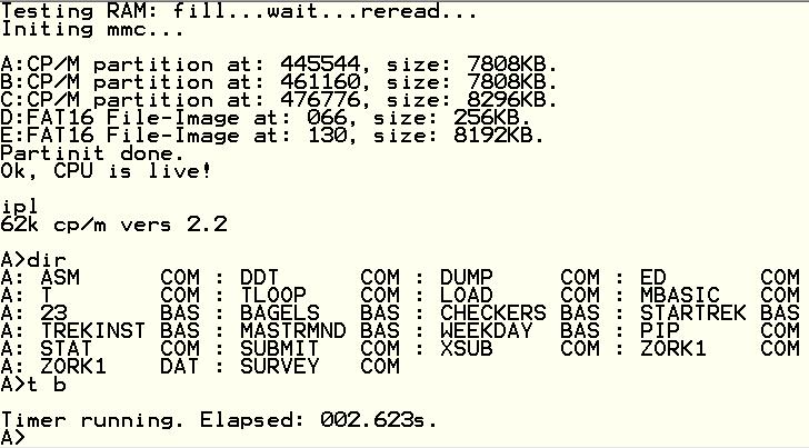

@Peter, Leo C. die 4-Bitv Variante aus trunc funktioniert (eingeschränkt). Die 8-Bit Variante hat immer noch die gleichen Probleme. Ich vermute tatsächlich MMC Probleme weil: (nun einige Logauszüge) 4 Bit Version Test 1, MMC_1 128MB, MMCSPI2X =1 (CLK/2) CPM on an AVR, v2.1 Testing RAM: fill...wait...reread... Initing mmc... A:FAT16 File-Image at: 8598, size: 208KB. B:FAT16 File-Image at: 8510, size: 175KB. C:FAT16 File-Image at: 8450, size: 118KB. Partinit done. Ok, CPU is live! ipl S A =A8 BC =280C DE =0080 HL =E180 SP =2000 PC =202F 28 A8 02 Invalid opcode! bootet also komplet durch, führt IPL aus und dann gibt es Fehler Test 2, MMC_1 128MB, MMCSPI2X =0 (CLK/4) CPM on an AVR, v2.1 Testing RAM: fill...wait...reread... Initing mmc... A:FAT16 File-Image at: 8598, size: 208KB. B:FAT16 File-Image at: 8510, size: 175KB. C:FAT16 File-Image at: 8450, size: 118KB. Partinit done. Ok, CPU is live! ipl 62k cp/m vers 2.2 A> FEHLERFREI Test 3, MMC_2 1GB, MMCSPI2X =0 (CLK/4), identisches Immage CPM on an AVR, v2.1 Testing RAM: fill...wait...reread... Initing mmc... A:CP/M partition at: 8097, size: 4144KB. B:CP/M partition at: 16385, size: 7808KB. Partinit done. Ok, CPU is live! ipl DISK I/O: Invalid Function code: 01 8 Bit Version Test 4, MMC_1 128MB, MMCSPI2X =0 (CLK/4), gleiche Image, ohne MMC Debug CPM on an AVR, v2.1 Testing RAM: fill...wait...reread... Initing mmc... A:FAT16 File-Image at: 8598, size: NEUSTART CPM on an AVR, v2.1 Testing RAM: fill...wait...reread... Initing mmc... Test 5, MMC_1 128MB, MMCSPI2X =0 (CLK/4), gleiche Image, mit MMC Debug CPM on an AVR, v2.0 Testing RAM: fill...wait...reread... Initing mmc... mmcInit mmcCMD: 00 00000000 .. 95 CMDRes: 01 mmcCMD: 08 000001AA .. 87 CMDRes: 05 ... A:FAT16 File-Image at: 002, size: 081KB. Partinit done. mmcCMD: 11 00017C00 .. 01 CMDRes: 00 NEUSTART CPM on an AVR, v2.0 Testing RAM: fill...wait...reread... Initing mmc... d.h. wenn das MMC Debug eingeschaltet ist, wird die Karte etwas besser gelesen jedoch auch nicht fehlerfrei. Übrigens sind die 4-Bit und die 8-Bit Varianten auf unterschiedlicher Hardware aufgebaut. Joe
@Peter, bitte vergrößere Deine FAT16-Imagedateien mal auf (mindestens) 256 KByte. Unser Treiber kann das leider nicht selbst. Vergrößern geht z.B. durch anhängen von Bytes mit dd, oder mit makeimage von Frank Zoll, das im SVN in trunk/tools/makeimage zu finden ist. Wenn man bei makeimage die Größe wegläßt, wird die Datei "zufällig" auf 256 KB vergrößert. Neue, frisch formatierte Images kann man auch folgendermaßen erzeugen, damit sie von Anfang an die richtige Größe haben:

@Leo C. das Schreibproblem ist gelöst! Danke! Ich habe die _C.IMG Datei mit dd (in avrcpm_aliados.zip) so auf 256k gebracht: dd if=CPMDSK_C.IMG of=CPMDSK_D.IMG ibs=256k conv=sync Dann auf SD Karte.. d: D>cc mmind.c BD Software C Compiler v1.60 (part I) 35K elbowroom BD Software C Compiler v1.60 (part II) 32K to spare D>clink mmind BD Software C Linker v1.60 Last code address: 1B4D Externals start at 1B4E, occupy 0000 bytes, last byte at 1B4E Top of memory: E405 Stack space: C8B8 Writing output... 42K link space remaining D>mmind Random seed generation.. wait.. hit a key. Guess my 4-digit number...(****); 0000 to abort. Guess 1:0000 You gave up.. Press return to exit. D> Funktioniert also! Ich habe das mal in meinem 'make_disk.bat' eingebaut.. bitte entzippen und die alte Version damit ersetzen.. Peter

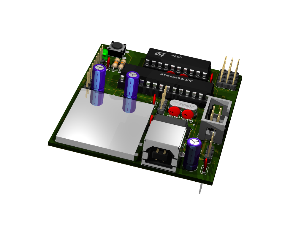

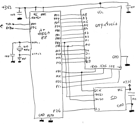

Hallo, hier der Entwurf der 8-Bit Minimalvariante. Optionen: - FTDI durch Peters Platine ersetzen - ISP Buchse einsparen (Programmierung über Bootloader) Bitte Vorschläge, Änderungswünsche, Kritik.... Joe
#2146799
@Joe: GND / Pin 8 am AVR ist auch mit GND verbunden..? Peter
Ich würde den FTDI nicht ersetzen, sondern zusätzlich eine Stiftleiste vorsehen, damit man wahlweise den FTDI oder Peters Adapterplatine oder meinen MAX232 verwenden kann. Ich kenne jetzt die Belegung der Stiftleiste nicht, aber wenn dort TxD, RxD, GND und 3V3 drauf wären, wäre ich schon sehr zufrieden. Auf die ISP-Buchse würde ich nicht verzichten. Das habe ich bei einem anderen Projekt (notgedrungen) und vermisse die Möglichkeit, direkt über ISP programmieren zu können, doch sehr.
Peter Sieg schrieb: > GND / Pin 8 am AVR ist auch mit GND verbunden Danke, die nicht mehr vorhandene Verbindung war dem Löschen geschuldet. Ich würde den FTDI sozusagen an den Kopf der Platine setzen, dann eine Stiftleiste um mit Peters Adapter kompatibel zu sein und dann den Rest. Die bisherige USB Buchse würde ich gerne durch einen Stecker ersetzen, siehe hier: http://www.reichelt.de/USB-FireWire-Stecker/USB-AWF/index.html?;ACTION=3;LA=444;GROUP=C126;GROUPID=3213;ARTICLE=51993;START=0;SORT=artnr;OFFSET=16;SID=13Tagj738AAAIAAE1pNGY20e735febd5684b463a3fad7e4579eb3 Die derzeitige Kabelverbindung ist immer so schwer, dass alles vom Schreibtisch fliegt :-( ISP lasse ich drauf. Joe
Hier die die Version mit USB-Type A Stecker und Adapter zur "Peterplatine" Peter, bitte mal schauen, ob die Anschlußbelegung korrekt ist. Gerade bei TXD und RXD bin ich mir nicht sicher weil ich nicht weiß wo diese Pins am IC liegen. Joe
#2148111
@Joe: Sieht für mich ok aus. Peter

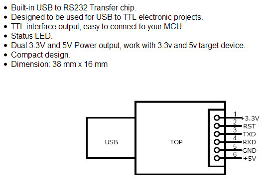

Dankeschön! ;-) Für die kommende Easy-8-bit Platine bitte hinter dem CP2102 Adapter vor der Versorgung der IC's+SD etc. in der +3.3V Leitung einen Jumper vorsehen für einen Ein-/Ausschalter.. so kann man schon einstecken und die USB Schnittstelle wird erreichbar.. Terminalprogramm kann gestartet werden und dann erst kann man dem Gerät seinen Strom geben und kann so die Bootmeldungen auch im Terminalprogramm verfolgen.. ohne diese Schaltmöglichkeit sieht man nach <Return> nur noch den A> Prompt.. Peter
@Peter: und ich dachte, dazu ist der RESET-Taster, oder reseted der auch den USB-UART ? Andreas
Ich kann die 3.3V trennen, jedoch kann der Bootvorgang wie von Andreas beschrieben über den RESET Taster am AVR ausgelöst werden, was RESET auf der CP2102 Platine macht kann ich nicht sagen, da ich die Schaltung nicht kenne. Möglicherweise sollte hier der Jumper rein. Joe
#2151130
@Andreas+Joe: Ihr habt Recht. An den Resetschalter hatte ich gar nicht mehr gedacht (fehlt auf meinem LR Aufbau). Das reicht.. Habe auch mal das myz80 8MB Image probiert. Klappt wunderbar.. 8MB große Disketten.. wie bekommen wir die nur gefüllt.. ;-) Muß mir jatzt mal die diskdefs Einträge für myz80 heraussuchen.. Wer hat denn ggf. noch andere Anwendungen, die jetzt schon mit emulierter 8080 CPU laufen..? Gibts da schon Turbo Pascal für? Ich habe mal ein Wordstar Diskimage mit dem aktuellem Bios angehangen. Hier noch ein eagle3D Bild der 4-bit V1 Platine.. Peter

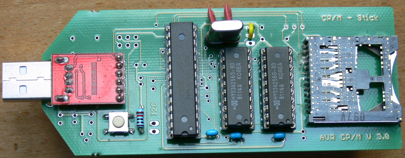

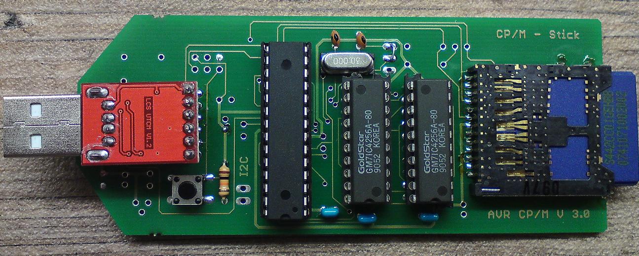

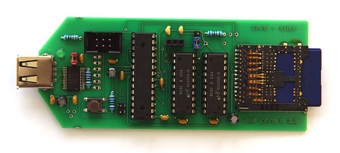

Hat etwas gedauert... Hier nun die 8-Bit Variante 3.0 als "CP/M-Stick". Bitte wie immer kritisch durchsehen. Joe
Hallo Joe, wird bei dieser Variante die Platine vom USB mit Strom versorgt? dann hätte ich Interesse an 2 Platinen...vorausgesetzt es wird mal etwas mit der Implementierung des Z80 Codes und mit dem Datenaustausch unter Windows. Gruß Hans-Werner
@Hans-Werner Diese Variante kann über USB mit 5V versorgt werden oder mit 3.3V über den Steckverbinder für Peters Adapter. Die interne 3.3V Versorgung wird bei der Bestückung mit dem FT232 wieder über den internen Regler realisiert. Ansosnten entspricht die Schaltung fast der ursprünglichen Version bis auf die Datenbreite von 8-Bit. Der Datenaustausch unter Windows sollte mit der FAT-Version kein Problem sein. Die MMC-Karten können damit nur über Windows beschrieben werden. Linux ist nicht notwendig. Joe
@Joe...also betrachte 2 Bausätze bestellt... Gruß Hans-Werner
#2265869
@Joe: Na, das sieht doch prima aus! ich hätte gerne auch 2 Platinen. Gruß Peter
@Joe: auch ich würde gern 2 Platinen haben wollen @Peter: handelt es sich hier um die AVRCPM-Platine, für die seinerzeit ein Aufruf (auch im robotronforum) gestartet wurde ?! Ich habe in Sachen Hardware ja schon seit einigerzeit nichts mehr gelesen. Gruss, Andreas
na dann... 2 x Hans-Werner 2 x Peter 2 x Andreas 2 x Joe Wer noch? Ab 10 geht es los.
#2266159
Hallo, ich bin zufällig über dieses Projekt gestolpert. Meine Hochachtung! Ich habe früher auch mal mit CPM gespielt. Ich habe mit dem CPM nichts vor finde aber die Platine für etwas anderes interressant. Um eventuell das noch zu unterstützen würde ich auch eventuell Platinen nehmen. Gibt es da einen aktuellen Schaltplan und Eagle-Files bzw. SD-Kartenslotbauform? Was kostet die Platine? MfG Achim
GPS'ler schrieb: > Gibt es > da einen aktuellen Schaltplan und Eagle-Files bzw. SD-Kartenslotbauform? > Was kostet die Platine? Einen Schaltplan bzw. die Eagle-Files gibt es etwas weiter oben unter avr_cpm.zip Die Platine kostet ca. 10€-12€. Das kommt noch auf die Gesamtmenge an.
Hallo, der Stick gefällt mir gut. Damit die 10 Stück voll werden bin ich mit zwei dabei. Gruß, Günter
Ich schließe mich dem an. Nehme auch 2 Stück. Gruß, Frank

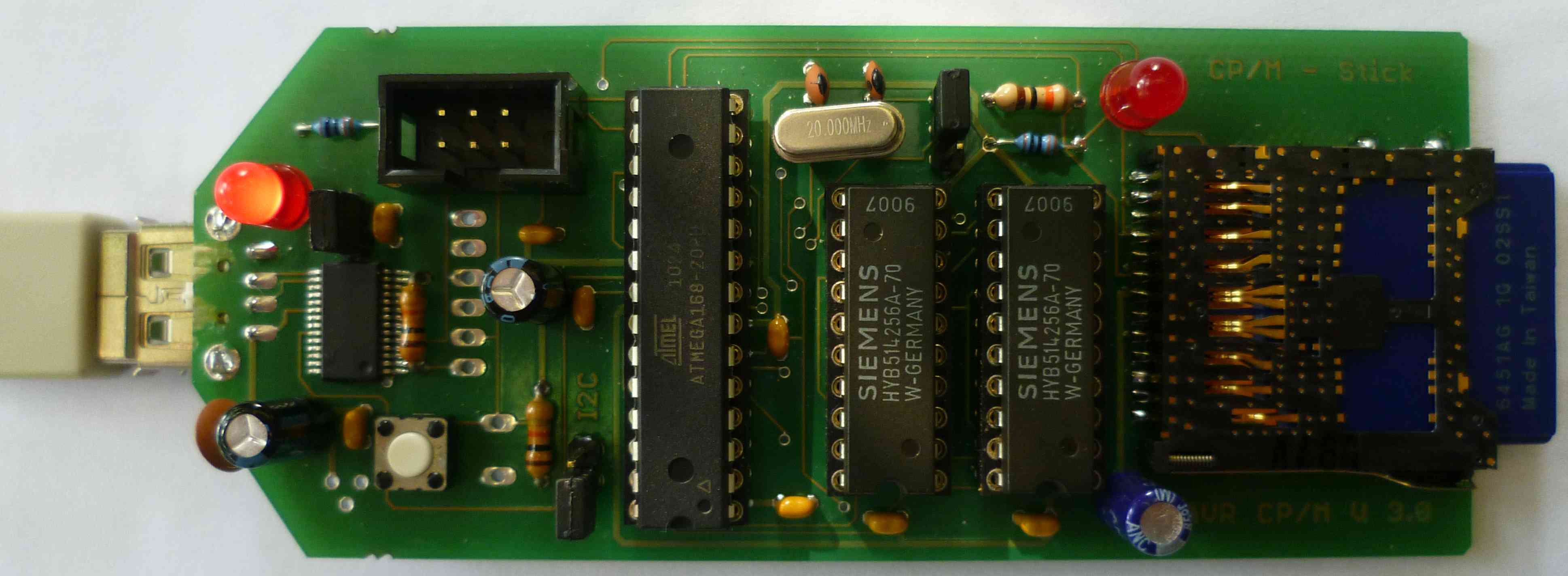

Hallo das ist ne feine Sache, So kann man das auch für andere Zwecke nutzen. Kann ich noch den Hintergrund erfahren, warum RX/TX vom Atmega nicht für die USB Komminikation benutzt wird? Wird das da Software mäßig gemacht? In meinem Fall ist das gut, da kann man dann ein GPS-Modul dranhängen. MfG Achim
Port D des AVR liegt vollständig am 8-Bit Datenbus des RAM. Damit müssen die Daten nicht umständlich zusammengestückelt werden wie in der Urversion. Kein Vorteil ohne Nachteil. Die V24 Schnittstelle läuft nun über andere Pins und wird per Software nachbgebildet (siehe Quelltext von Leo C.).
#2268133
Hallo in der Ecke bei R2 oder C10 würde noch gut eine LowDrop 3,3V Spannungsregler als als Bestückungsoption für externe 5V bzw. USB 5V passen...... MfG Achim Ps: Ich bin mit 3 Platinen dabei...
#2268206
Hallo @Joe, vorneweg, ich habe noch nie eine Leiterplatte mit Eagle entworfen und dadurch keinerlei Erfahrung in dieser Richtung! ....aber kann es sein, dass die SD-Karte Spiegelverkehrt ist und würde nur passen, wenn das auf der Unterseite wäre. Ich habe mehrere SD-Kartenhalter und wollte testen ob diese in etwa passen. Aber leider nein. Dabei ist mir aufgefallen,dass die SCDA... falsch angeschlossen sein müßte.Im Manual von denen steht "Viewed from the mounting face side". Ich habe dein Layout ausgedruckt und ne SD Karte draufgelegt. CS ist der erste bzw. 2. Pin nach der Abschrägung.... Eventuell liege ich voll daneben.....deshalb prüfen.... MfG Achim Ps: Eventuell kannst du die Pads nach recht verlängern (Falls das bei euererKarte nicht stört) , dann würde es auch für meine passen... Anbei die LIB
Ein 3.3V Regler mit T092 Gehäuse ist nun integriert. Muß ja nicht bestückt werden. Die SD-Card ist korrekt. Schau mal hier: http://www.mikrocontroller.net/articles/AVR_CP/M Die Karte wird immer so gesteckt, dass die Kontakte oben liegen, d.h. die Schräge ist auf der linken Seite. Joe
#2268295
Hallo @Joe danke für die Aufklärung. Da wird die Karte mit den Kontakten nach oben reingesteckt. Kannte ich bisher nicht. Also Sorry... Ich brauche das nicht, aber ist die Taktleitung vom FT... über den Jumper zum Atmega nicht relative lang... >Ein 3.3V Regler mit T092 Gehäuse ist nun integriert. Muß ja nicht >bestückt werden. ..super an welchen hast du da gedacht (Verfügbarkeit CSD hat da nur TO-220) Wann geht da die Bestellung los? MfG Achim
#2268315
Hallo, die Version 3.0 macht wirklich einen hervorragenden Eindruck. Ich nehme auch 2 Stück von den Platinen. Wie macht ihr das mit der Verrechnung? siggi

Hallo CPM/AVR Experten, ich habe mich da jetzt mal warmgelesen und Geschmack gefunden. Ich habe nun mit SVN das Projekt runtergeladen und zuerst mal versucht den AVR Assemblerteil zu übersetzen. Das Runteladen ist kein Problem (klar!) aber das Übersetzen schon. zB: AVRASM: AVR macro assembler 2.1.42 (build 1796 Sep 15 2009 10:48:36) Copyright (C) 1995-2009 ATMEL Corporation D:\www\Atmel\UsbStick\SVN_Source\avr-cpm\avrcpm\trunk\avr\8080int.asm(55 ): error: printnewline: Unknown instruction or macro D:\www\Atmel\UsbStick\SVN_Source\avr-cpm\avrcpm\trunk\avr\8080int.asm(56 ): error: printstring: Unknown instruction or macro D:\www\Atmel\UsbStick\SVN_Source\avr-cpm\avrcpm\trunk\avr\8080int.asm(56 ): error: syntax error, unexpected STRING Assembly failed, 3 errors, 0 warnings Bevor man da jetzt anfängt zu suchen die Frage: -Gibt es einen AVR-Studio-Projektfile? Das Ganze soll unter Windows XP erstellt werden. Einige haben das ja auch unter Windows gemacht und man muß ja das Rad nicht neu erfinden.... Um diesen Thread nicht mit solchen Problemen zu "belasten" sollte man eventuell einen eigenen Thread "Software CP/M Klinik" aufmachen. Es geht nicht darum, dass jemand Fehler sucht, sondern da scheint doch was "generelles" bei Windows zu fehlen (Includes..etc)
Hi. Arbeite auch unter Windows und hänge mal mein ganzes AVR CPM Verzeichnis hier ein. Kann ggf. nicht unbedingt der letzte SVN Stand sein und aktuell habe ich nur 4-bit Hardware. Peter
Hmm, also ich persönlich würde da ja persönlich einen PS/2 Anschluss und einen Monitoranschluss dran bauen, oder das ganze in ein möglichst kleines Gehäuse zu packen. So als Art Uhrencomputer.
#2277314
Hallo @Peter vielen Dank für das Projekt. Das ist zunächst mal auch nicht übersetzbar, da viele spezielle absolute Path Angaben im BAT file sind. Was mich aber zunächst sehr wundert ist zum Beispiel, dass in dem "8080int.asm" kein "#include "macros.inc" drin ist. Sowohl bei dir, als auch im runtergeladenen Projekt und das dann bei euch übersetzbar sein soll. ...aber ich muß da zuerst mal wieder ASM Grundlagen lernen. Ich habe vor ca. 30 Jahren das letzte mal Assembler (8008/8080/8086) gemacht. Ich werde versuchen da ein gültiges AvrStudioProjekt zu basteln, so wie wenn man was vom Radig etc,,, runteläd und problemlos übersetzen kann. Ich habe eine gehende Windows XP AVR Studio 4 Installation ,it der ich bisher problemlos Projekte übersetzen konnte. Ausserdem eine WINAVR-20100110 Standardinstallation Müssen wir aber hier wirklich nicht vertiefen. Ich versuche mich da durchzukämpfen. Vielen Dank Achim Ps. Problem ist noch die Beschaffung der DRAMS für die V 3 (für mich)
Frischling schrieb: > Was mich aber zunächst sehr wundert ist zum Beispiel, dass in dem > "8080int.asm" kein "#include "macros.inc" drin ist. Sowohl bei dir, als > auch im runtergeladenen Projekt und das dann bei euch übersetzbar sein > soll. Hallo, nur die Datei "avrcpm.asm" sollte durch den Assembler geschickt werden. Alles andere wird included. Leider habe ich keine Zeit, auf Details einzugehen. Ab Dienstag wirds wieder besser.
#2277410
Hallo Leo,
vielen Dank.Soweit war ich noch nicht vorgedrungen.....Ich hab halt mal
alle genommen.
>>>Assembly complete, 0 errors. 0 warnings
Super! Hat mir für den Einstieg sehr geholfen! Dachte ich mirs doch,
dass es "einfach" gehen muß. Sorry für die "verfrühte" Nachfrage.
Vielen Dank
Achim
Für alle, die sich schon mal im Vorfeld mit der Software befassen wollen. Unter dem Punkt Downloads http://www.mikrocontroller.net/articles/AVR_CP/M habe ich drei CP/M Images reingestellt die unter Windows nur auf eine SD-Card kopiert werden müssen. Um selbst ein Image zu erstellen, sollten wir eine kleine Anleitung mit den notwendigen Tools verfassen, was meinst du Peter?
@Achim: Mein AVR Studio Projekt ist doch im ZIP drin..? Ich nutze die BAT Datei gar nicht.. Peter
#2277736
Hallo @Peter ALLES klar, jetzt wo du es sagst.....she ich das auch. Mein Urproblem war, dass ich "avrcpm.asm" als "Entry File" gestzt habe. Wie oben schon geschrieben ich habe zu früh gefragt! Man sollte eben erst den Verstand einschalten, denken und dann fragen....... Nochmals vielen Dank @Leo und @Peter für eure Hilfe. Jetzt scheine ich in der Spur zu sein. Man wird halt älter.... Sorry Achim

Hallo meine Platinen sind auch angekommen. Vielen Dank. FRAGE: Kann mir noch jemand passende RAMS abgeben? MfG Achim
So hier Bilder meiner ersten Platine. Läuft alles! Was ich festgestellt habe: Das größte Problem sitzt meistens vor dem Rechner ;-) Hatte TTL-USB Adapter falsch herum angeschlossen. ;-) Die FAT16 Routinen sind wählerisch was die Karten angehen. 3 gehen nicht; 2 gehen (1GB Platinen; Noname). Hier gibt es einige Parallelprojekte (sd2iec) wo man ggf. schauen kann, ob man Code hierzu übernehmen kann.. Ach ja.. Speed = 2,623 bei 8-bit und 30MHz (5,293 bei 30MHz und 4-bit). Peter

Peter Sieg schrieb: > Läuft alles! Prima! Nett auch eine Wahl der Quarzfrequenz. Natürlich muß die Version CP/M V3.0 mit 30 MHz laufen! @alle Ich bin auch noch an einer Quelle für RAM's. Ansosnten muß ein Adapter von SOJ auf DIP her.

@Joe: 1 Änderungswunsch: Die RST Leitung des CP2102 Adapters NICHT mit RESET des AVR verbinden. Sonst wird bei einem Reset des AVR's auch der Adapter resettet und das macht wenig Sinn. Peter

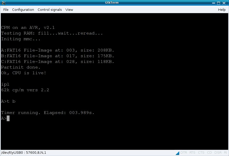

Ich habe die AVR-Firmware aus dem trunk assembliert und bekomme jetzt die Ausgabe: CPM on an AVR, v2.1 Testing RAM: fill...wait...reread... Initing mmc... No bootable CP/M disk found! Please change MMC/SD-Card. Initing mmc... No bootable CP/M disk found! Please change MMC/SD-Card. Wenn ich das richtig verstanden habe, kann diese Version von einer FAT-16-formatierten SD-Karte aus einer Image-Datei booten? Ich habe aber nicht verstanden, wie man das bewerkstelligt bzw. fertige Dateien dazu. Gibt es eine Anleitung dazu? Aus dem Abschnitt dazu aus http://avr.cwsurf.de/?AVR_CP%2FM bin ich nicht recht schlau geworden. Oder kann hier jemand eine bootfähige Image-Datei hochladen, die ich dann nur noch in das Hauptverzeichnis legen muss?
...hat sich erledigt, habe den Eintrag vom 21.4. entdeckt. Super, es läuft!!

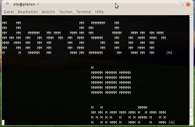

Screenshot vom ADM-3A
#2311421
Sehr schön! Und mit ADM3 Terminal ist dann auch stilecht ;-) Im avrcpm_aliados.zip sind eigentlich schon disk images anthalten und alle nötigen Batchdateien um sie zu bilden.. Peter

So ich habe nun auch eine Platine fertig bestückt. Auf dem ersten Bild von der bestückten Platine von Joe (Beitrag "Re: CP/M auf ATmega88") ist eine USB-A Buchse zu erkennen. Ich habe nun ohne das groß zu überprüfen auch eine USB-A Buchse eingelötet und erst nachdem ich sofort einen 'Overcurrent' Fehler am USB erhalten habe gemerkt daß das Layout für einen USB-A Stecker ist. Hat mich dann etwas Zeit gekostet die Buchse wieder auszulöten und auf der Unterseite einzulöten, aber jetzt gehts. Foto gibts dann Morgen. Gruß, Günter
Oh, tut mir leid! Ich hätte das bei den Aufbauhinweisen mit erwähnen sollen. Irgendwann früher, weiter oben hatte ich das mal getätigt, jedoch später nicht noch mal explizit erwähnt.
So, hier die versprochenen Fotos. Wie gesagt habe ich eine USB Buchse auf der Rückseite, die Kratzer am USB Anschluß kommen vom Entlöten. Aktuell rennt hier ein ATMega168 bei 20MHz. Gruß, Günter

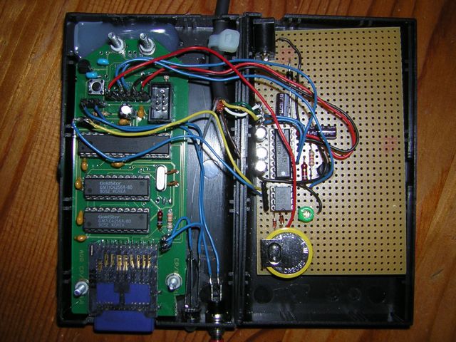

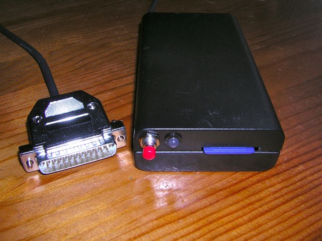

So, Hardware ist jetzt erst mal fertig und in ein preiswertes Gehäuse eingebaut (Reichelt SD 10 SW). Die Pegelwandlung am MAX232 von 5V nach 3V funktioniert prima mit einem simplen Spannungsteiler aus einem 1,8K und 3,3K Widerstand. Die Stromversorgung erfolgt über ein 5V-Steckernetzteil und 1N5818 Schottky-Diode als Verpolschutz. Neben der Reset-Taste gibt's noch eine LED für den SD-Kartenzugriff. Den Vorwiderstand habe ich auf 55 Ohm verkleinert, damit sie gut hell leuchtet. Prima wäre noch, die Power-LED und die Zugriffs-LED in einer Dual-LED zu kombinieren, aber da ich nur eine Dual-LED mit gemeinsamer Kathode hatte, hätte das einen Transistor als Inverter erfordert - vielleicht flicke ich den ja mal noch ein ;-) An den I2C-Bus habe ich noch eine batteriegepufferte Echtzeituhr PCF8583 gehangen - mal sehen, ob und wann die Software das unterstützen kann. Das wäre eine weitere Baustelle: den I2C-Bus dem emulierten 8080 als I/O-Ports zur Verfügung stellen: vielleicht so, dass man in eine I/O-Zelle die Adresse des I2C-Busses schreibt und dann über eine andere den tatsächlichen Zugriff vornimmt.

Hallo! Ich hab hier noch ein Problem. Hab das Projekt entsprechend kompiliert und auf den AVR gebracht, Images kopiert und das Ganze startet erstmal auch, aber dann "A: FAT16 File-Image at:255 size" und Neustart in der Schleife. Wo kann das Problem liegen? Andre
Läuft der RAM Test korrekt durch? Ansonsten sieht mir das ganz nach Kartenunverträglichkeit aus. Einige SD-Karten laufen nicht richtig. Nun gibt es mehrere Möglichkeiten. 1. SPI Takt runter setzen. in der config.inc #define MMC_SPI2X 1 auf (CLK/2) #define MMC_SPI2X 0 setzen (CLK/4) 2. debuggen In der config.inc .equ MMC_DEBUG = 1 Damit wird über die Schnittstelle der MMC Inhalt ausgegeben. Du erkennst also ob die Daten von der Karte richtig gelesen werden. Beim Schalter .equ MMC_DEBUG = 2 oder größer (siehe mmc.asm) wird der SPI Takt auf clk/128 gesetzt. Dann sollte es wirklich gehen. Einige Karten laufen leider nicht. Hier hilft nur Kartentausch oder die MMC Routine noch mal anfassen.
#2390773
Der Ram test ist einwandfrei. Danke für die Hinweise, das werde ich dann morgen mal ausprobieren. Hab auch noch ein paar andere Karten da :-\
#2392256
Geht leider immer noch nicht. Mit Debug sehe ich, das die Laufwerke erkannt und gelistet werden, dann "Partinit done.; flags: 30" Dann kommt noch ein Lesevorgang und wieder Neustart Hab jetzt 3 Karten verschiedener Hesteller durch, (16/128/256MB), fertiges Hex-File, selbstcompiliertes HEX, fertige Boot-Images als auch neucompilierte. Keine Besserung. Hardware ist auch ok, Rams habe ich mal mit zwei anderen gewechselt. Hmmm ..
Schalte mal MMC_DEBUG = 4 Dann siehst du was von der Karte nach der korrekten (inkorrekten? ) Initialisierung gelesen wird. Ich habe mal die Ausgabe für die Initialisierung und das lesen des ersten Blocks beigefügt. CPM on an AVR, v2.1 Testing RAM: fill...wait...reread... Initing mmc... mmcInit SPI_CLK_SLOW <FF <FF <FF <FF <FF <FF <FF <FF <FF <FF mmcCMD: 00 00000000 <FF <FF <FF >40 .. 95>95 <FF <01 CMDRes: 01 mmcCMD: 08 000001AA <FF <FF <FF >48 .. 87>87 <FF <05 CMDRes: 05 mmcCMD: 37 00000000 <FF <FF <FF >77 .. 01>01 <FF <01 CMDRes: 01 mmcCMD: 2 9 00000000 <FF <FF <FF >69 .. 01>01 <FF <00 CMDRes: 00 mmcCMD: 37 00000000 <FF <FF <FF >77 .. 01>01 <FF <00 CMDRes: 00 mmcCMD: 2 9 00000000 <FF <FF <FF >69 .. 01>01 <FF <00 CMDRes: 00 mmcCMD: 10 00000200 <FF <FF <FF >50 .. 01>01 <FF <00 CMDRes: 00 <FF CT: 02 InitRes: 00 SPI_DISABLE mmcRdSect SPI_CLK_FAST mmcCMD: 11 00000000 <FF <FF <FF >51 .. 01>01 <FF <00 CMDRes: 00 <FF <FF < FE <00 00 00 00 00 00 00 00 00 00 00 00 00 00 00 00 00 00 00 00 00 00 00 00 00 00 00 00 00 00 00 00 00 00 00 00 00 00 00 00 00 00 00 00 00 00 00 00 00 00 0 0 00 00 00 00 00 00 00 00 00 00 00 00 00 00 00 00 00 00 00 00 00 00 00 00 00 00 00 00 00 00 00 00 00 00 00 00 00 00 00 00 00 00 00 00 00 00 00 00 00 00 00 00 00 00 00 00 00 00 00 00 00 00 00 00 00 00 00 00 00 00 00 00 00 0 0 00 00 00 00 00 00 00 00 00 00 00 00 00 00 00 00 00 00 00 00 00 00 00 00 00 00 00 00 00 00 00 00 00 00 00 00 00 00 00 00 00 00 00 00 00 00 00 00 00 00 00 00 00 00 00 00 00 00 00 00 00 00 00 00 00 00 00 00 00 00 00 00 00 0 0 00 00 00 00 00 00 00 00 00 00 00 00 00 00 00 00 00 00 00 00 00 00 00 00 00 00 00 00 00 00 00 00 00 00 00 00 00 00 00 00 00 00 00 00 00 00 00 00 00 00 00 00 00 00 00 00 00 00 00 00 00 00 00 00 00 00 00 00 00 00 00 00 00 0 0 00 00 00 00 00 00 00 00 00 00 00 00 00 00 00 00 00 00 00 00 00 00 00 00 00 00 00 00 00 00 00 00 00 00 00 00 00 00 00 00 00 00 00 00 00 00 00 00 00 00 00 00 00 00 00 00 00 00 00 00 00 00 00 00 00 00 00 00 00 00 00 00 00 0 0 00 00 00 00 00 00 00 00 00 00 00 00 00 00 00 00 00 00 00 00 00 00 00 00 00 00 00 00 00 00 00 00 00 00 00 00 00 00 00 00 00 00 00 00 00 00 00 00 00 00 00 00 00 00 00 00 00 00 00 00 00 00 00 00 00 00 00 00 00 00 00 00 00 0 0 00 00 00 00 00 00 00 00 00 00 00 00 00 00 00 00 00 00 00 00 00 00 00 00 00 00 00 04 02 00 06 08 C8 D0 FD 00 00 00 03 07 1E 00 00 00 00 00 00 00 00 00 00 00 00 00 00 00 00 00 00 00 00 00 00 00 00 00 00 00 00 00 00 00 00 0 0 00 00 00 00 00 00 00 00 00 00 00 00 00 00 00 00 55 AA <46 <FF SPI_DISABLE RdSectRes: 00

Also bei mir sieht das so aus: (Steuerzeichen wegdenken, kommt vom Term) ... mmcCMD: 11 0000EE00 <FF <FF <FF >51 .. 01>01 <FF <FF <00 CMDRes: 00 <FF <FF <FF <FF <FF <FF <FF <FF <FF <FF <FF <FF <FF <FF <FF <FF <FF <FF <FF <FE <31 <23 <FF SPI_DISABLE RdSectRes: 00 <\r> <\n>mmcRdSect SPI_CLK_FAST <\r> <\n>mmcCMD: 11 0006FE00 <FF <FF <FF >51 .. 01>01 <FF <FF <00 CMDRes: 00 <FF <FF <FF <FF <FF <FF <FF <FF <FF <FF <FF <FF <FF <FF <FF <FF <FF <FF <FF <FE <31 <23 <FF SPI_DISABLE RdSectRes: 00 <\r> <\n>A:FAT16 File-Image at: 046, size: 208KB.<\r> <\n>B:FAT16 File-Image at: 002, size: 175KB.<\r> <\n>C:FAT16 File-Image at: 099, size: 118KB.<\r> <\n>Partinit done.<\r> <\n>mmcRdSect SPI_CLK_FAST <\r> <\n>mmcCMD: 11 0003AE00 <FF <FF <FF >51 .. 01>01 <FF <FF <00 CMDRes: 00 <FF <FF <?<\r> <\n><\r> <\n>CPM on an AVR, v2.1<\r> <\n>Testing RAM: fill...wait... ... Von 256k war in den letzten Wochen nicht die Rede. Oder hab ich was überlesen? Die hier verwendeten Dateien sind die, die Peter auf seiner Seite veröffentlicht hat. Gruß, Andre
@Andre Die 256K großen Images findest du hier: http://www.mikrocontroller.net/articles/AVR_CP/M Welche Hardware verwendest du? Wird deine MMc richtig initialisiert? Schau mal bitte nach dem ersten Teil deiner Initialisierung. CPM on an AVR, v2.1 Testing RAM: fill...wait...reread... Initing mmc... mmcInit SPI_CLK_SLOW <FF <FF <FF <FF <FF <FF <FF <FF <FF <FF mmcCMD: 00 00000000 <FF <FF <FF >40 .. 95>95 <FF <01 CMDRes: 01 mmcCMD: 08 000001AA <FF <FF <FF >48 .. 87>87 <FF <05 CMDRes: 05 Es sieht so aus, ob etwas von der Karte gelesen wird, aber falsche Daten. Nun kann das Image fehlerhaft sein oder die gelesenen Kartendaten. Wenn du INS_DEBUG = 1 setzt, kannst du die Codes und Befehle mitlesen die ausgeführt werden. PRINT_PC = 1 zeigt dir zusätzlich den Programcounter (hilfreich bei Sprüngen) an. In der derzeitigen 8080int-jmp.asm Lib stehen noch zwei Relativsprünge, entweder durch "Call" ersetzen oder die neue Lib (siehe Anhang) benutzen. Der prinzipielle Bootvorgang sollte so aussehen: ipl.asm wird ausgeführt (läd das CP/M in den Speicher) Die ersten bBefehle sind: org $2000 ld sp,$1000 ld hl,"ipl" call prmsg Das bedeutet, PC steht auf 2000 und führt den ersten Befehl LD SP, $2000 aus. (31 00 20). Dann kommt der Befehl LD HL, "IPL" usw. Der Debugmodus sollte also folgendes anzeigen. Partinit done. Ok, CPU is live! PC=2000 C A =00 BC =0000 DE =0000 HL =0000 SP =E737 PC =2000 31 00 20 PC=2003 C A =00 BC =0000 DE =0000 HL =0000 SP =2000 PC =2003 21 37 20 PC=2006 C A =00 BC =0000 DE =0000 HL =2037 SP =2000 PC =2006 CD 2E 20 PC=202E C A =00 BC =0000 DE =0000 HL =2037 SP =1FFE PC =202E 7E B7 C8 Viel Erfolg! Joe
