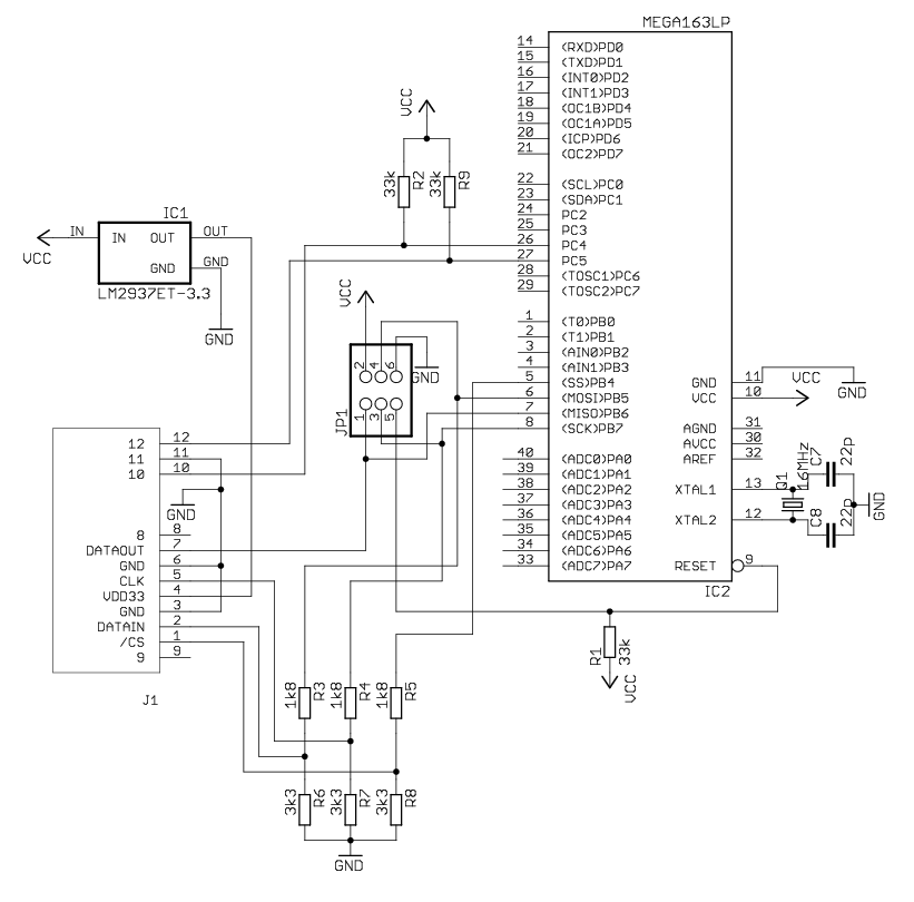

  Ich habe gerade festgestellt, dass am CLK Eingang meiner Karte konstant 2.65V anliegen. Hinter dem 1.8k Widerstand, also am SCK Ausgang des Controllers, kann ich dagegen während der Initialisierungsphase ein Taktsignal messen. Die 2.65V sind offenbar so niederohmig, dass das Taktsignal nicht "durchkommt". Wie kann das sein? Gruß Malte
Hallo Malte, Bzgl. der beiden #defines hast Du Recht, die müssen jeweils an die MCU angepasst werden. Eine aktualisierte Version habe ich angehängt. Mit Deiner Schleifenausgabe stimmt tatsächlich etwas nicht. Könntest Du mal ein Foto oder besser noch einen Schaltplan von Deinem Aufbau posten? Sonst ist das alles ziemlich viel Raterei. Wenn Du die Spannungsteiler so aufgebaut hast, wie in meiner Schaltung bzw. der von Ulrich Radig, sollte das schon stimmen. Auf der CLK-Leitung liegt nur ein Takt, während Daten in die ein oder andere Richtung übertragen werden. Danach wird er wieder abgestellt. Der Takt ist zudem so schnell, dass Du ihn nur mit einem Oszilloskop und nicht mit einem gewöhnlichen Voltmeter messen kannst. Die Initialisierung läuft für gewöhnlich innerhalb von wenigen Millisekunden ab, auf einem Voltmeter erkennst Du da überhaupt nichts. Roland
Hallo Roland, ich hatte vergessen zu schreiben, dass ich das Taktsignal mit dem Oszi gemessen habe. Und, wie gesagt, am SCK-Pin des Controllers liegt es eine knappe Sekunde lang an (viel länger als wenige Millisekunden???). Direkt an der Karte, hinter dem Widerstand ist aber nix mehr vom Takt da, nur Gleichspannung. Die Spannungsteiler habe ich genau so wie du und Ulrich aufgebaut, die Pegel stimmen sonst auch (etwas unter VCC). Ich mache mal einen Schaltplan... Danke und Gruß Malte
...hier der Schaltplan. Ich habe keien Eagle-Vorlage für den Mega32, der Mega163 hat aber die gleiche Belegung.
Asche auf mein Haupt! Ich habe die Pin-Nummern der Karte verwechselt, da der 9te Pin ausser der Reihe liegt. Ich Trott.. Immerhin musste ich mich so etwas intensiver mit der Materie beschäftigen und habe dabei eine Menge gelernt. Danke noch mal für die Hilfe
Hallo Malte! Heißt das, dass es jetzt bei Dir funktioniert? Herzlichen Glückwunsch! Naja, immerhin hast Du jetzt schon mal einen Schaltplan, auf dem Du aufbauen kannst... ;-) Roland
Hallo Roland, ja, es funktionierte auf Anhieb. Klasse Software, dein reader! Habe noch folgendes festgestellt: Wenn man eine Datei erstellt, etwas reinschreibt, die Datei dann löscht und danach eine neue Datei mit gleichem Namen erstellt, steht wieder der alte Inhalt drin. Richtig? Gruß Malte

Die Karte läuft mit 3,3V über Spannungsregler. Teiler sind 3K3 und 2K
Ohm, d.h. bei der Karte kommen die Pegel mit etwas über 3 Volt an.
Nun ja, nicht so optimal.
Würde auch 10k mit 6,6k gehen ? Dann liegt allerdings I=0,5mA recht
niedrig ...
  So, geht jetzt, war ein elektrischer Fehler. Vielen Dank für die Library !!! Jetzt steht dem Abenteuer SD-Card nichts mehr im Wege :-) Für den 644er musste ich Änderungen am Interface machen. Die Register enden dort alle mit "0" (z.B. SPCR0). Pete
Hallo Pete, Mit meiner Vermutung, dass etwas mit der SPI-Beschaltung nicht stimmt, bin ich jetzt wohl zu spät dran... Aber gut, dass es jetzt läuft. An was lag es denn genau? Das mit den unterschiedlichen Registernamen ist ein leidiges Thema. Es wird sich nicht vermeiden lassen, hier und dort einige Anpassungen an die jeweils verwendete MCU vorzunehmen. Einige gängige mega-Typen unterstütze ich ja von Haus aus, für exotischere AVRs will ich den Code aber nicht unnötig "ver-#ifdef-en", das wird dadurch eh alles schon nicht schöner. Gruß, Roland
