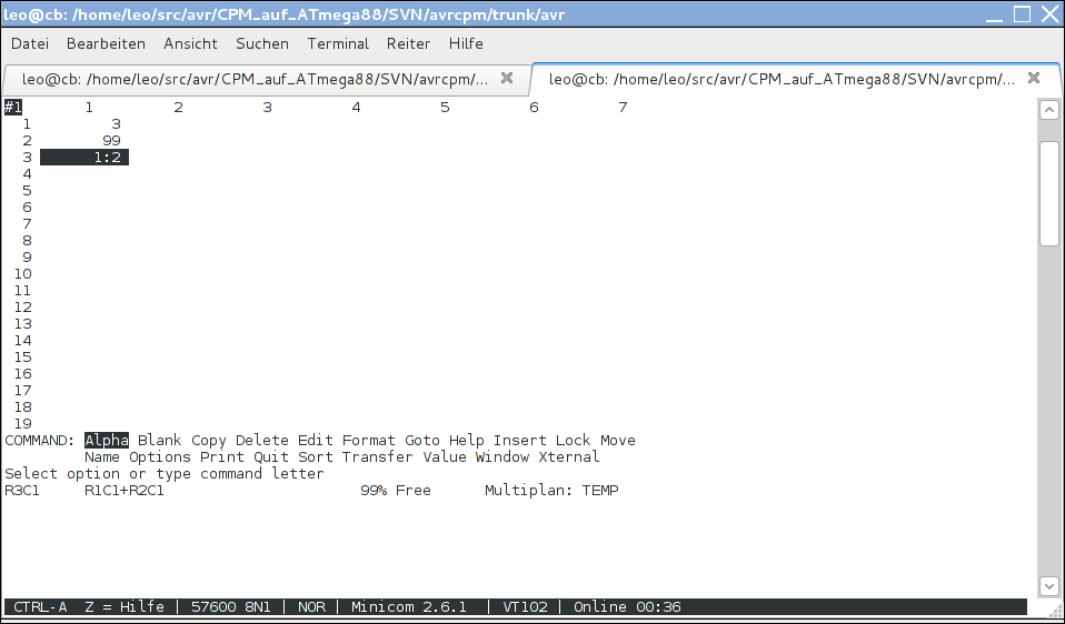

Ich glaube, wir habe evtl. noch einen, kleinen Fehler in der 8080
Emulation..
Mal Multiplan starten in in r1c1 12, in r2c1 24 und in r3c1 =r1c1+r2c1
eingeben (Summe aus 12+24). Dann r1c1 auf 17 ändern.. ;-)

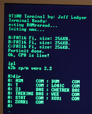

Hier nun die ersten Ergebnisse. Das VT100 Terminal läuft vollständig
ohne PC mit der AVR CP/M Platine. Für VGA und PS-2 werden genau zwei
IC's verwendet (1 x P8X32A und 1 x AT24C512 als Speicher). Läuft alles
auf 3.3V, somit sind auch keine Pegelwandler notwendig.

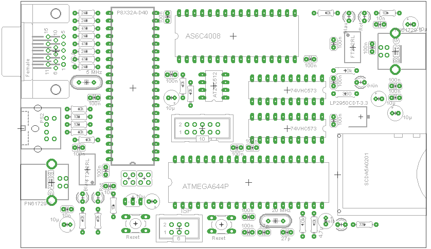

von Joe G. (feinmechaniker) Benutzerseite
Hier etwas für die Feiertage.
Die Version 4.0 mit VGA auf einer Platine.
Änderungen gegenüber der alten Version:
- VGA mit VT100 Terminal auf einem Propellerchip
- SRAM
- ATMEGA 644
- zwei serielle Schnittstellen
- 8 Bit –E/A
- Stromversorgung über USB
USB1 ist für die Inbetriebnahme und Experimente gedacht. Über diese
Schnittstelle kann der Propeller geladen werden und die CP/M Ausgaben
über ein Terminal mitgelesen werden. Werden die Steckbrücken (JP1 und
JP2) richtig gesteckt, dann ist das CP/M-System direkt mit dem VT100
Terminal verbunden.
USB2 ist für alle Anwendungen frei. Denkbar ist z.B. ein Bootloader für
den AVR. Damit muss bei der Softwareentwicklung der AVR nicht jedes Mal
über die ISP-Schnittstelle geflasht werden.
Der DRAM wurde durch einen handelsüblichen SRAM ersetzt. Damit sind
jedoch zwei zusätzliche Latch notwendig geworden.
Durch den Wechsel auf den ATMEGA 644 ist nicht nur noch eine weitere
serielle Schnittstelle dazu gekommen, sondern auch noch ein komplett
freier 8-Bit Port. Belegt habe ich PA0 bis PA7, damit können die Pins
auch als 8-fach ADC verwendet werden.
Die Software muß natürlich noch angepasst werden. VGA und VT100 Terminal
läuft schon.
Schöne Weihnachten!
Joe

Meine Motivation war die Folgende.
- nicht mehr so einfach beschaffbare DRAM’s verhindern einen breiten
Nutzerkreis
- keine weiteren freien Pins am AVR um sich die Welt nach außen zu
öffnen
- keine serielle Schnittstelle wenn ein Terminal angeschlossen ist
Nun könnte man auch einen größeren AVR nehmen ohne gleich auf SRAM
zuwechseln. Aber auch das hätte eine angepasste Softwareversion zu
Folge. Da die RAM-Ansteuerung schon ausgelagert ist, kann sie auch für
den statischen RAM angepasst werden.
Es war einfach ein Hardwarevorschlag von mir. Diesem Vorschlag braucht
keiner zu folgen. Mir hat das Arbeiten daran Freude bereitet – einzig
das zählt!
Frank P. schrieb:
> Das ist schon klar und wir wollen auch nur gepflegt Vor- und Nachteile
> diskutieren.
Wie wir sehen ist die Resonanz auch sehr gering. CP/M ist halt nicht
AdroidGalaxis500. Da mein ursprünglicher Hardwarevorschlag auf eine
vereinfachte Bauteilbeschaffung ausgerichtet war, werde ich diese
Variante vorerst zurückstellen. Der ATMEGA 644 bekommt nun wieder seine
beiden üblichen DRAM’s. Die Idee der zwei seriellen Schnittstellen, eine
für den Bootloader, werde ich beibehalten. So passiert es nicht mehr,
dass die 5V ISP noch im AVR-Board stecken und die SD-Card nicht gezogen
ist.

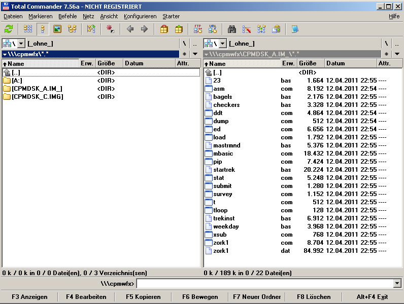

Markus G. schrieb:
> Die Schlacht hat bereits gegonnen :-), seht hier:
Dank Markus und dem Verweis auf das Total Commander Plugin für CP/M habe
ich das AVR CP/M Format in die diskdefs des TC eingetragen. Nun kann man
mit dem TC unter Windows wunderbar unsere Images bearbeiten!
von Peter Sieg (Gast)
Braucht der nicht trotzdem die cpmtools im Hintergrund..?
Schön wäre 1 Installer/ZIP zum entpacken, wo alles gleich fertig drin
ist..
Peter
> ist..
Man benötigt nur das cpmwfx Plugin für TC und die diskdefs (siehe oben).
Dann wird das Immage gemappt und kann bearbeitet werden. Das geht sogar
schneller und einfacher als bei ZIP. Ein Installer wird somit
überflüssig da sich das Immage wie ein Unterverzeichnis in Win verhält.
Probier es mal, du wirst begeistert sein.
von Peter S. (petersieg)
Arg?!"§§$$%
1. Also TC (Shareware) installiert.
2. cpm wfx plugin von hier geladen als zip:
http://hc-ddr.hucki.net/wiki/doku.php/cpm:disketten_xp2
3. TC gestartet und Zip aus 2 geöffnet. Findet plugin und frag ob es
inst. werden soll. Ja.
4. diskdefs in TC install Pfad\plugins\wfx\cpmimg kopiert und vorhandene
überschrieben.
5. TC neu gestartet. Doppelklick auf CPMDSK_A.IMG --.. kann nicht
geöffnet werden..
Super tolle Anleitung und super tolles selbsterklärendes Tool!
Außerdem sind im cpmimg Verzeichnis doch wieder cpmls, cpmcp, cpmrm.exe
etc. drin..
Peter
EDIT:
6. Anleitung unter 2 weiter lesen... !!
7. CPM Image datei mit F5 Kopieren an cpmwfx 'senden'..
8. Datei im rechten Fenster dann markieren mit der Maus und im Menu
unter Dateien-Eigenschaften unten im Format-Eingabefenster 'avrcpm'
eingeben..
Hurra!
ok, wer es braucht.. Ich denke man könnte avrcpm noch als Default Format
einstellen..? Spart zumindest Schritt 8.
Ich bleibe dann doch lieber bei den CMD Tools.. denn für ein erzeugen
eines CP/M Diskimage braucht man das trotzdem..
Peter
von Markus G. (thechief)
ich habe eine Anmerkung zum Thema SD-Kartenleser (SCDA...) -
Platinenlayout des CP/M-Stick:
GPS'ler schrieb:
> Hallo @Joe,
> vorneweg, ich habe noch nie eine Leiterplatte mit Eagle entworfen und
> dadurch keinerlei Erfahrung in dieser Richtung!
> ....aber kann es sein, dass die SD-Karte Spiegelverkehrt ist und würde
> nur passen, wenn das auf der Unterseite wäre. Ich habe mehrere
> SD-Kartenhalter und wollte testen ob diese in etwa passen. Aber leider
> nein. Dabei ist mir aufgefallen,dass die SCDA... falsch angeschlossen
> sein müßte.Im Manual von denen steht "Viewed from the mounting face
> side". Ich habe dein Layout ausgedruckt und ne SD Karte draufgelegt. CS
> ist der  erste  bzw. 2. Pin nach der Abschrägung....
> Eventuell liege ich voll daneben.....deshalb prüfen....
> MfG
> Achim
> Ps: Eventuell kannst du die Pads nach recht verlängern (Falls das bei
> euererKarte nicht stört) , dann würde es auch für meine passen...
> Anbei die LIB
Ich habe heute das oben von GPS'ler (Achim) angesprochene Problem mit
dem vermeintlich spiegelverkehrten Layout des SD-Kartenhalters selbst
nachvollzogen:
Ich habe mir für den Aufbau des CP/M-Sticks über ebay folgende
SD-Kartenhalter gekauft:
http://www.ebay.de/itm/15x-ALPS-SCDA-SD-MEMORY-CARD-READER-BUCHSE-/290644435363?pt=Kartenleseger%C3%A4te&hash=item43abc221a3
Dabei habe ich folgendes festgestellt:
1. Der Pinabstand passt nicht genau zum Layout.
2. Dieser Kartenhalter ist NICHT für "Reverse mount" sondern für
"Standard mount" gedacht (s. Anhang scda.pdf).
3. Er ist also für unser Projekt NICHT geeignet!!!
4. Für einen korrekten Aufbau ist zwingend der SD-Kartenhalter vom Typ:
ALPS (Hersteller) SCDA5A0201 erforderlich!
Ob es baugleiche SD-Kartenhalter von anderen Herstellern gibt ist mir
nicht bekannt!
Und nun die Master-Frage: Hat jemand von Euch noch einen, besser wären
zwei, SD-Kartenhalter des richtigen Typs zum Verkauf für mich?
Markus
Ich habe sie immer hier bezogen:
http://www.csd-electronics.de/
Best.Nr.: 020115
Stückpreis: 2,95€
getan (siehe Anhang)
Du brauchst doch nur einmal ein leeres Image erstellen. Dann kopierst du
mit TC alle Dinge die du benötigst in das Imageverzeichnis. Das
komplette Image wird automatisch angepasst.

Ich kann Dir sagen, noch ist der Bug da! :-)
Er tritt z.B. bei Additionen mit einem Ergebnis größer gleich 30 auf, 29
+ 1 = 130 und 29 + 2 = 131 :-)
Es gibt auch nette Subtraktionen: 1 - 8 = -1, 100 - 1 = 109 und 100 - 8
= 102 :-)
Falls es wieder eine neue Version zum Testen gibt, nur her damit... :-)

von Leo C. (rapid)
Ja, der DAA-Code ist (bzw. war) ein einziger großer Bug. :)

So, für Multiplan reichts jetzt.
Ob die Emulation allerdings ganz korrekt ist, weiß ich nicht.
Außerdem fehlt noch der Fall, wenn das N-Flag gesetzt ist. Das sollte
aber für alle korrekten 8080-Programme ausreichen.
Im Anhang ist noch ein Multiplan Testprogramm.

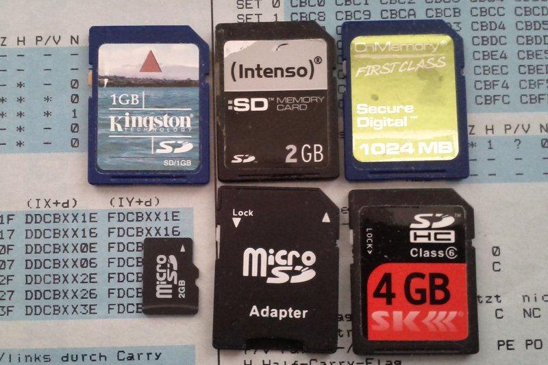

Mit welchen SD-Karten gibt es denn noch Probleme?
Vielleicht kann man im Treiber ja noch was verbessern.
Im Anhang ist ein Photo von allen Karten, die bei mir laufen. Auf der
Micro-SD ist kein Hersteller zu finden. Vielleicht möchte ja jemand die
Projektseite damit ergänzen. Die Hardware ist bei mir auf Lochraster
gestrickt (8-Bit RAM).
Karten, die nicht funktionieren, habe ich bei mir keine.
Hallo Leo,
ich habe die noch fehlenden SD-Karten (mit Hersteller) von Dir auf der
Projektseite ergänzt.
Welchen Systemtakt hat Dein Lochraster-Aufbau?
Ich frage weil ich auf der Projektseite den Systemtakt (bei mir 20 MHz)
mit angegeben habe.
Ggf. würde ich dann noch einen eigenen Abschnitt für Deine Karten
einfügen.
Viele Grüße
Markus

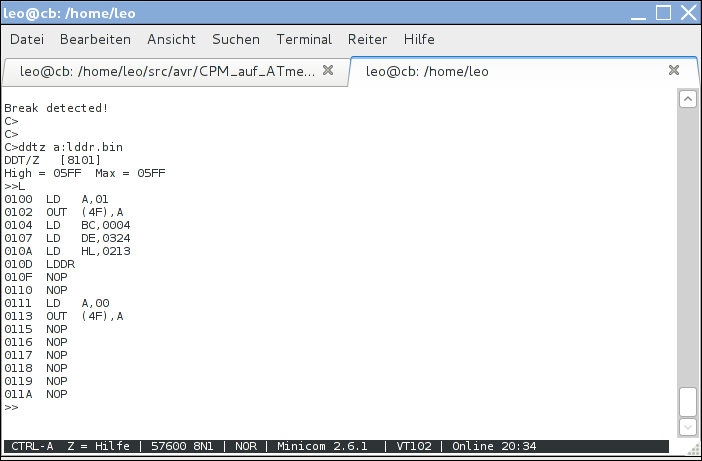

von Leo C. (rapid)
Im Anhang ist ein Vorschlag für BREAK-Erkennung und Verarbeitung.
Z. Zt. wird BREAK nur bei einem Character timeout erkannt. Ein BREAK,
daß nur wenig länger als ein normales Zeichen dauert. funktioniert noch
nicht.
BREAK setzt ein Flag in einem Interpreter-Register, in das auch die
Flags für Interrupts (und vielleicht Trace, Einzelschritt...) kommen
sollen.
Z. Zt. setzt BREAK den PC auf null. --> Warmstart.
Denkbar wären auch Kaltstart, Interrupt/NMI, Sprung in Debugger...
Vielleicht brauchen wir für so was noch ein schönes API.
Ich würde mich freuen, wenn viele Leute das mal mit vielen verschiedenen
Terminals/-Emulatoren testen würden. Bei mir funktionierts mit minicom
und Windows Hyperterminal, wobei ich für letzteres Google bemühen mußte,
um die Break-Taste zu finden (ctrl-break, bzw. Strg-Untbr).
Möglicherweise gibt es Terminals, die nur ein kurzes BREAK-Signal
senden. Mit denen funktionierts dann (noch) nicht, und das wären dann
gute Testkanditaten für die Vervollständigung des Codes.

Update
ddtz macht intensiv Gebrauch von Z80-Befehlen und kommt jetzt schon
ziemlich weit. Er läuft aber noch nicht wirklich, weil noch eine Menge
Befehle fehlen.
Z. Bsp. CB, und DD/FDCB komplett und in der ED-Tabelle fehlen bis auf
LDDR noch alle Blocktransfer- und Suchbefehle. Ausserdem sind die
implementierten Befehle kaum getestet.
Trace kann jetzt zur Laufzeit durch Schreiben auf einen Port ein- und
ausgschaltet werden. Praktisch zum Testen der neuen Befehle:
-l100,11a
  0100  MVI  A,01
  0102  OUT  4F
  0104  LXI  B,77FF
  0107  PUSH B
  0108  POP  PSW
  0109  LXI  B,1234
  010C  LXI  D,5678
  010F  LXI  H,9ABC
  0112  ??=  08
  0113  ??=  D9
  0114  ??=  08
  0115  ??=  D9
  0116  MVI  A,00
  0118  OUT  4F
  011A  NOP
  011B
-g100,11a

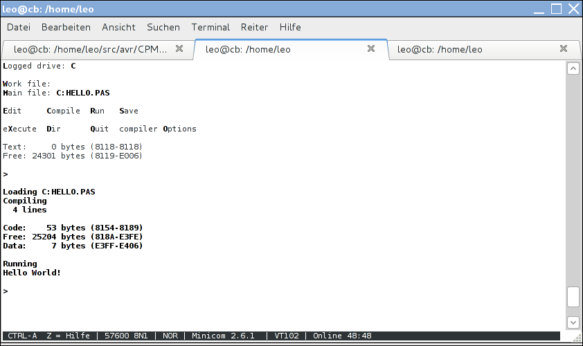

Hab ich ausprobiert.. Compile von hello.pas geht.. aber sollte da nicht
ein hello.com gespeichert sein.. (man ist das lange her mit TP ;-) )
Peter
von Leo C. (rapid)
Man müßte doch auch ein Handbuch im Netz finden.
(Ich habe hier noch eine Kopie der gedruckten Fassung)
Aber Du wirst es sicher auch so noch finden. Sooo viele Punkte hat das
Hauptmenü ja auch nicht.
Arrg.. compiler (O)ptions - (C)om file ;-)
Ja, ja lang ist es her..
Super!
Peter
von Leo C. (rapid)
Im Z80-Interpreter dürften aber noch ein paar Fehler versteckt sein.
Der Turbo-Editor spinnt, und MC.PAS kann zwar als COM übersetzt werden,
aber mit dem Demosheet verrechnet es sich, wenn man andere/größere
Zahlen eingibt.

Damit der TP Editor über VT100 etwas bedienbarer wird, habe ich einige
"übliche" Steuerkommandos eingefügt, wer Lust hat kann ja noch
erweitern.

Da der Z80-Interpreter nun komplett ist, und gut läuft, habe ich mir
erlaubt, die Versionsnummer auf 3.0 zu erhöhen. Diese Version ist auch
wieder dauerhaft im tags-Verzeichnis abgelegt:
http://cloudbase.homelinux.net/viewvc/avr-cpm/avrcpm/tags/3.0/
- Z80 ist jetzt der Defaultprozessor. Das Programm belegt damit z.Zt.
  aber mehr als 16 KB Flash. --> Atmega328 erforderlich.
- Für 8080 kann übersetzt werden, wenn "EM_Z80" in config.inc auf 0
  gesetzt wird.
- Trace kann jetzt (auch) zur Laufzeit ein- und ausgeschaltet werden.
  Einschalten: 1 auf Port 0x4F ausgeben.
  Ausschalten: 0 auf Port 0x4F ausgeben.
  (ddtz: "O 1 4f")
- Um Trace von der CP/M-Befehlszeile aus zu schalten, wurde das
  Timer-Steuerprogramm (im Verzeichnis cpm/utils) erweitert.
  (Der Name TIMER.COM passt nicht mehr, Vorschläge?)
- BREAK: Ein laufendes Programm kann jederzeit durch senden von BREAK
  abgebrochen werden. Zur Zeit wird dann ein Warmstart ausgeführt,
  was natürlich nicht hilft, wenn BDOS und/oder BIOS durch ein
  amoklaufendes Programm überschrieben wurden.
Bitte gründlich testen. Kommentare, Änderungs- und
Verbesserungsvorschläge wie immer...
Schönes Wochenende
Perfekt!
Trace läuft...
Break läuft...
TIMER.COM darf auch ACT.COM heißen. (AVR CP/M Tool) ;-)

Habe gerade Ramblade (ZiCOG - der Welt kleinste CP/M Computer ;-) ) vor
mir liegen: PCB is 1.9"x1.2" (48x30.5mm) SMT (surface mount)
http://forums.parallax.com/showthread.php?116893-RamBlade-Prop-SRAM-microSD-addon-to-run-ZiCog-CPM-PropDos-Catalina-etc
Und dachte mir so, das wäre doch mal eine Herausforderung @Joe?
Atmega328p in SMD
MicroSD Card Slot
2x4256 Drams in SMD (sind leider sehr groß - Alternative SRam?)
Bisschen Hühnerfutter
Nur Anschluß eines CP2102 Dongles = +3.3V und TTL ser. IO
Platine von beiden Seiten bestückt (sonst wird das nichts)
Peter

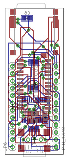

Die Bastlergemeinde ist sowieso nicht wirklich zu durchschauen.  Der
Raspberry-Pi hat einen waren Hype ausgelöst. Mehr als 10.000 verkaufte
Boards innerhalb von Stunden. Ja und was kann man damit tun? Auch nicht
mehr als mit dem CP/M Teil. Na gut Doom spielen aber Ladder und Chess
sind auch ganz nett. An Programmiersprachen gibt es unter CP/M alles als
das Herz begehrt – sogar ohne dot.net Geraffel.
Ich überlege mir mal eine Shield Variante und stelle sie dann zur
Diskussion. Über I2C darf dann auch bubblino angeschlossen werden ;-)
CP/M Lino
CP/M Shield für Arduino Pro Mini
- Größe 20 mm x 50 mm
- Mini USB B
- Micro SD
- 2 MB RAM
Wollen wir?
Sieht schick aus!
USB Anbindung wie? FT232RL?
Welcher Ramchip (1 oder 2?)? Bezugsquelle?
Gibts passende Arduino Pro Mini über ebay oder wo?
Ansonsten wäre ich mit 2 Stück dabei (je nach Preis auch 3-5).
Peter
USB über FT232RL, die Variante über den MCP2200 würde noch einen
externen Quarz benötigen.
DRAM ist ein HM51W17805 (16M EDO RAM 2-Mword x 8 Bit)
Als Arduino Pro Mini würde auch ein DFRobot Pro Mini V1.2 5V 16MHz
Arduino Compatible gehen (9,9 €) allerdings müßte bei allen Varianten
(auch China) ein 3.3V Regler eingesetzt werden.
Platine derzeit 4 Lagen, es geht sehr eng zu! bei einer Abnahmemenge von
10 liegt der Preis ca. um 11€.
Joe
Nachtrag:
16 RAM's habe ich derzeit. Eine Quelle ist auch hier:
http://www.demotronic.net/
Stückpreis 1,95€
