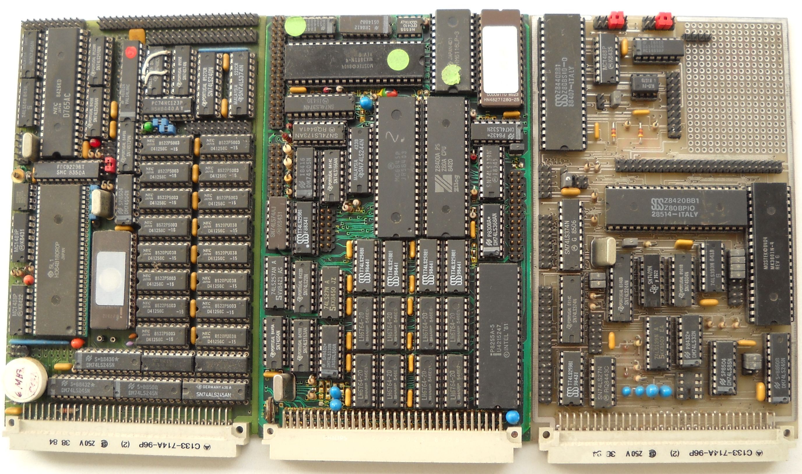

hihi .... schön das es tatsache noch leutz gibt , die sich für nen Z80
Interessieren.
Nun sind ja schon viele ansätze geschrieben worden und genau dort möchte
ich mal ansetzen ...
Ein wirklich offendes Modulares System mit Deutschen <- an- und
Aufbauanleitungen ist IMHO nur der NKC (NDR Klein Computer)
eine Infoquelle ist natürlich die Seite : http://www.drcrazy.de/nkc :)
Welch zufall das ist ja die meinige :) hihi ...
Wir bemühen uns gerade die Dokumentationen zu vervollständigen und alte
schwer zu bekommende Hardware (IC's) durch moderne schaltungen welche
VOLL kompatibel zu den alten sein sollten zu ersetzen ...
Nunja , es wird und nach 3 Jahre bestehen der Seite werden es auch immer
mehr Leute die den NKC nachbauen.

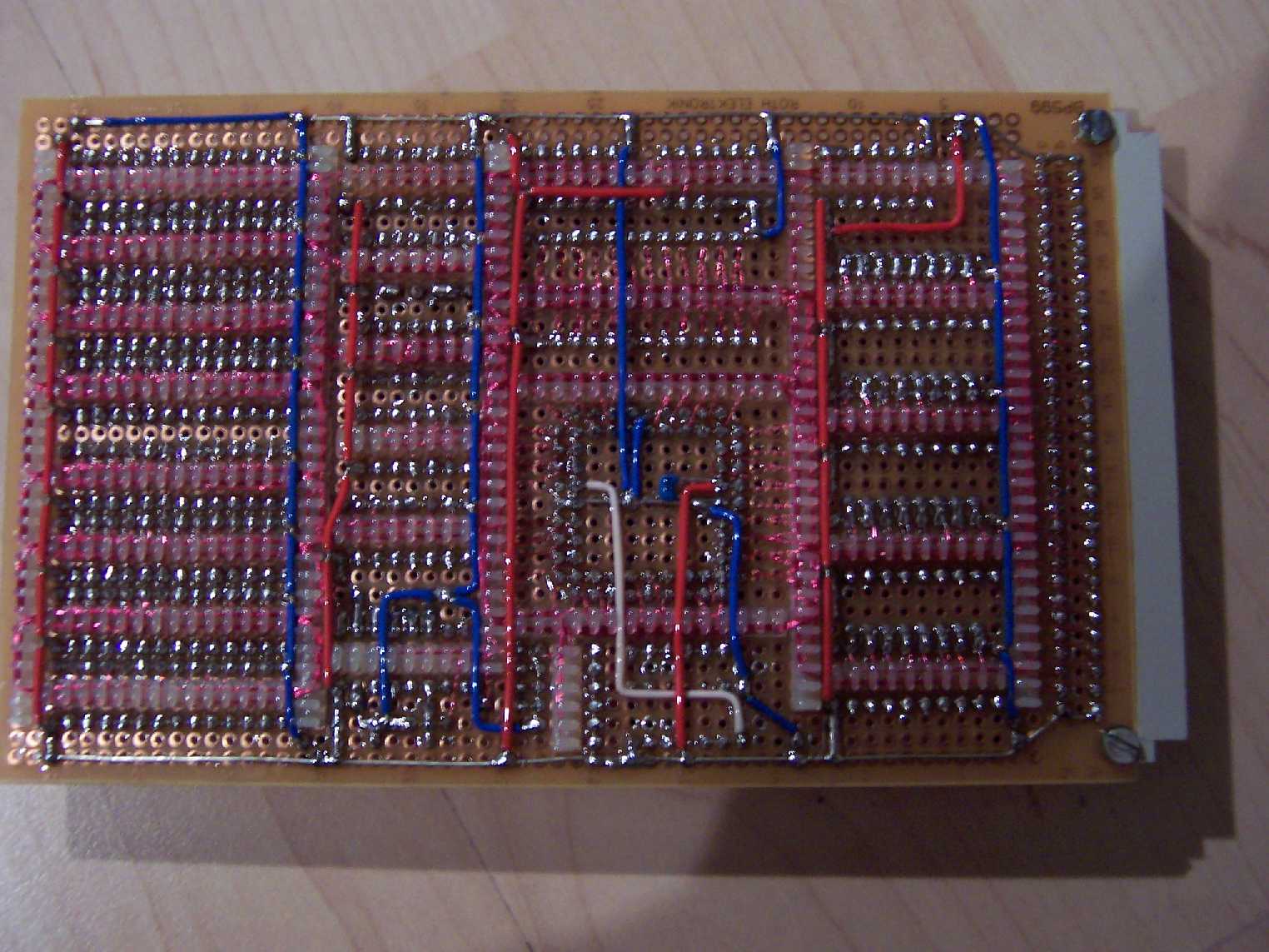

Im Anhang meine CPU-Karte von damals, die es aber nicht mehr in meinen
CP/M-Rechner geschafft hat.

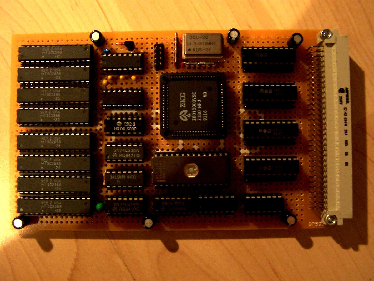

2005 hab ich mir dann aus Spaß einen eigenen kleinen Z80-Rechner
zusammengesteckt. Darin arbeitet kein original Z80 sondern ein Z180 mit
ca.14MHz. Weiterhin sind bis zu 16KB Boot-EPROM (abschaltbar) und 256KB
RAM auf der Platine verbaut. Der Anschluß ist ECB-Bus konform. Es gibt
auch noch eine zweite Karte dazu auf welcher sich eine
Batteriegepufferte Uhr, ein Floppy-Controller und ein IDE-Port befindet.
Hab dafür damals auch ein BIOS geschrieben und CP/M3.0 dafür angepasst.
In Entwicklung war auch noch eine eigenständige Terminalkarte zum
Anschluß an eine alter Notebookdisplay. Leider ist das Projekt dann auf
Grund Beruflichen Zeitmangels eingeschlafen.
Grüße    Uwe

nach dem NDR-Klein-Computer sollte es bei mir dann auch was größer
werden,
ein ECB sollte es werden, zwei CPU-Leiterplatten und einiges an
Peripherie-Steckkarten sind damals entstanden.
hier zu sehen:
1. CPU Z80A (4MHz) 64K SRAM mit Boot-Rom
2. CPU Z840008 (4/8MHz) im Betrieb umschaltbar SRAM / BootRom
   DMA und CTC , Bus-Treiber ... ist aber nicht mehr fertig geworden.
Gruss Ralf

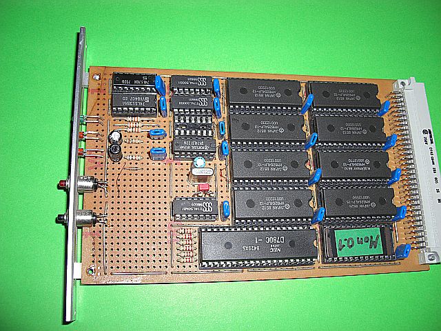

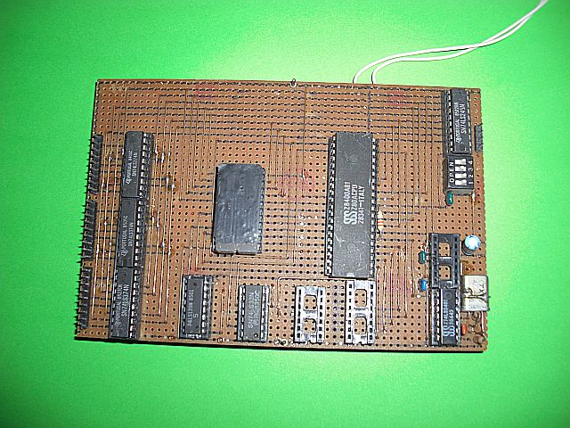

um mich auch noch zu beteiligen:
abgebildete Karte hat
Z80CPU 6MHz, Bootprom, 256kDRAM, Timer
Floppy single/double density
2 x V24, 1 x Centronics
Echtzeituhr mit Batterie
angepasstes CP/M 2.2 (lizensiert)
Dazu gehörte eine Grafikkarte mit 640 x 400 Pixel, die weitaus
leistungsfähiger war als damalige Herkules u.a. und Eingängen für
Keyboards mit serieller und paralleler (Matrix) Schnittstelle.
Es gibt noch Systeme im Einsatz - ich habe erst letzte Woche eine
Ersatzkarte für eine Messmaschine in der Daimler-Fertigung geliefert.
Gruss Reinhard

@Ralf
Danke, bin selbst auch immer wieder angetan von dem Design der
Steckkarte.
Bustreiber waren für mich von Anfang an dabei. Im Falle der Z180-Karte
treten diese nur "in Aktion" wenn extern I/O-Befehle ausgeführt werden,
oder
RAM das sich nicht auf der Karte befindet. DMA-Fähigkeit habe ich auch
verdrahtet, allerdings nie getestet ob diese auch wirklich richtig
funktioniert.
Aber ich habe die Karte gestern mal aus der Versenkung geholt und mal
wieder
mit Strom versorgt. Läuft noch einwandfrei. Damals hatte ich mir auch
noch einen Z180 in der 33MHz Version zugelegt. Bin allerdings auch nie
dazu gekommen zu testen ob das Design der Karte auch mit 33MHz zurecht
kommt.
In der 14MHz Version läuft der Arbeitsspeicher ohne jegliche
Wait-States.
Gruß   Uwe
