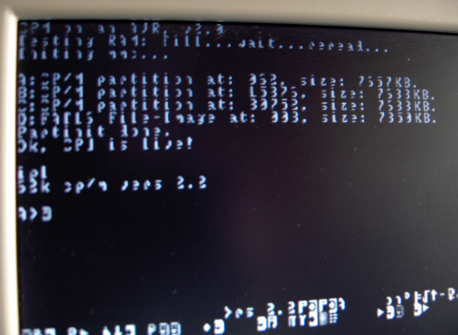

Hans- w. Schütz schrieb:
> 01<38@0139M: fill...wait...reread...F0<00@0000
> nach einem Reset:
> CPM on an AVR, v1.0
> Fô<83@0083M: fill...wait...reread...F0<00@0000
An der Ausgabeformatierung muß ich wohl noch etwas feilen.
Verdrahtungsfehler oder defektes RAM im oberen Nibble?
Ach nein, das untere Nibble hat ja auch Fehler.
Wird dieses "o mit Dach" während des Ramtests ausgegeben, oder kommt das
durch den Reset zustande?
Ansonsten:
Prozessor?
Taktfrequenz?
RAM-Typ?
Über eine Antwort auf meine Frage in diesem Artikel würde ich mich auch
noch freuen:
Beitrag "Re: CP/M auf ATmega88"

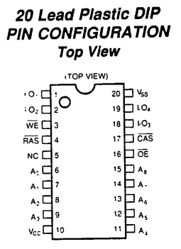

#1863889
Leo C. schrieb:
> Wenn ich's recht überblicke, sind die ersten 3 "Fast Page Mode" RAM's,
> also keine EDO's. Zum IBM habe ich auf die Schnelle kein Datenblatt
> gefunden.
> Meiner Meinung nach müßten die alle funktionieren. Es sind aber alles
> 1Mx4 Steine, und die haben leider eine andere Pinbelegung als die 4Mx4.
> Damit passen Sie leider nicht auf die neue Leiterplatte von Joe. Aber Du
> wolltest ja lochrastern...
Letzteres ist soweit richtig. Aber, wie Du schon bemerkt hast, die
Pinbelegung passt nicht zu den ICs, wie sie in der 4, bzw. 8, Bit
Version genutzt werden. ausserdem gehen die Leiterbahnen über einen
kleineren IC. Ob dieser was mit der Ansteuerung zu tun hat, kann ich Dir
leider nicht sagen...
Und, ich wollte eigendlich nicht zuviel in SMD arbeiten. Mir fehlt darin
die Praxis (kann man aber ändern), sowie evtl. benötigtes spezielleres
Werkzeug (Lötstation gehobener Art). Letzteres wollte ich mir nicht
kaufen, da ich doch zu selten etwas löte.
Kann mir jemand ein Ram IC empfehlen, den man nicht umbedingt mit
spezielleren Werkzeug beikommen muss? Ich gebe ungern 100€ & mehr aus,
nur um 1x einen SMD IC mit x beinchen zu Löten, bzw. ein Pizza Ofen zum
SMD Reflow Ofen umbauen zu müssen.
Habt Ihr evtl. einmal versucht, dieses Projekt mit einem anderem µC zu
entwickeln?

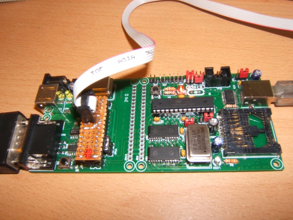

Gast #1863935
Ein Dank erstmal an Joe für diesen Bausatz.
Habe meine Platine erst jetzt aufbauen können und ein Problem,
Ich bekomme folgende Meldung
CPM on an AVR, v1.0
Testing RAM: fill...wait...reread...
Initing mmc...
mmcInit
mmcCMD: 00 00000000 .. 95 CMDRes: 01
mmcCMD: 08 000001AA .. 87 CMDRes: 05
mmcCMD: 37 00000000 .. 01 CMDRes: 01 mmcCMD: 29 00000000 .. 01 CMDRes:
01
00
mmcCMD: 10 00000200 .. 01 CMDRes: 00
 CT: 02 InitRes: 00
mmcCMD: 11 00000000 .. 01 CMDRes: 00 No bootable CP/M disk found! Please
change MMC/SD-Card.
Folgendes habe ich schon unternommen:
-Alle Verbindungen zum RAM (GM71C17403CJ6) durchgemessen.
-Mehrere Versuche die SD-Karte bootfähig zu machen.
         letzte Versuch mit    dd if=cpm.bin of=\\.\g:
         Bin mir auch nicht so sicher ob das so richtig ist ???
Eine genaue Beschreibung könnte mir schon helfen.
desweiteren habe ich im Softwarearchiv für die AVR-VGA Karte keine
passende Software gefunden.
Bin Dankbar für alle Tipps.
Gruß Egmont
#1864133
Egmont schrieb:
> Hallo zusammen,
> change MMC/SD-Card.
Also das Ram- wird es wohl nicht sein, denke ich. Ich hatte den gleichen
Fehler bei mir. Im Grunde genommen lag es wohl an der SD-Card. Es gibt
einige Cards bei dehnen ist das Timing besonders kritisch. Die Karte die
bei mir nicht wollte war eine 1GB-Platinum Card von Reichelt. Mit einer
anderen Card (1GB Verbatim) tat's dann auf anhieb. Es lohnt sich also
bei diesem Fehler einfach mal eine andere Karte zu testen. Das Problem,
das gewisse Karten nicht richtig laufen, haben hier im Forum auch schon
andere gehabt. Bin über die Suche auf den Tip gekommen, mal ne andere
Card zu testen. ( siehe auch
http://www.mikrocontroller.net/articles/MMC-_und_SD-Karten ).
Grüße
Frank
#1864135
Ronny Minow schrieb:
Ich habe zwar begriffen, daß Du die RAM's nicht löten möchtest, aber
diese Bemerkung verstehe ich nicht. Die Pinbelegung bei den 1Mx4 Chips
ist anders als bei den 256Kx4 und 4Mx4 Chips. Aber die Bezeichnungen und
die Funktionen der Anschlüsse sind bei allen (bis auf die Anzahl der
Adressleitungen) gleich. Auf Lochraster spielt es doch keine Rolle, ob
man z.B. RAS auf Pin 4 oder Pin 5 löten muß.
Dazu hatte ich schon geschrieben, daß es sich hier um Widerstände
handelt, die man auch weglassen kann.
Gehobene Art ist nicht nötig. Bei mir tuts seit ca. 30 Jahren ein Weller
Magnastat.

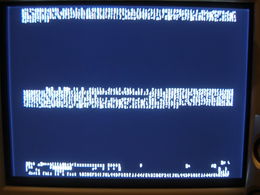

Gast #1864170
>> nach einem Reset:
>> CPM on an AVR, v1.0
nach dem Reset laufen die Zeichen am Anfang einfach durch, Ausgabe ist
willkürlich!
Was soll denn da kommen?
> Ansonsten:
> Prozessor?
ATMega 168
> Taktfrequenz?
20 MHz
> RAM-Typ?
Nanya NT511740b5J-60
wenn man eine Weile wartet will er von der SD booten, was aber bisher
nicht richtig funktioniert? Wie andere auch das Problem mit den

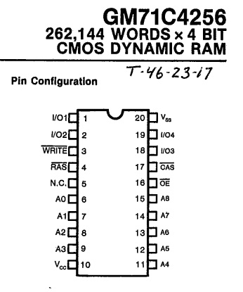

Soo.. bin gerade dabei mich mit einem LR Aufbau einer 8-bit Variante zu
beschäftigen.. Dazu ein paar Fragen:
1. Ich kann den 2ten Dram Chip Huckepack 1:1 auf den Ersten Chip löten -
außer D0 - D3 (die 4 Datenbits)! Stimmt das so, oder sind noch
irgendwelche anderen Pin's, die getrennt zu verbinden sind..?
2. Ich könnte doch auch 256k x 4 Drams nehmen.. für die 8-bit
Variante..?
Klar ist es dann nicht 4MB, sondern nur 256k.. ;-) Vorteil für mich
wäre, DIL Fassung!
Die Verdrahtung würde ich dann nach config.inc - 8-bit Teil vornehmen:
#if DRAM_8BIT  /* Implies software uart */
;Port D
.equ RAM_D0  = 0
.equ RAM_D1  = 1
.equ RAM_D2  = 2
.equ RAM_D3  = 3
.equ RAM_D4  = 4
.equ RAM_D5  = 5
.equ RAM_D6  = 6
.equ RAM_D7  = 7
.equ RAM_A0  = 0
.equ RAM_A1  = 1
.equ RAM_A2  = 2
.equ RAM_A3  = 3
.equ RAM_A4  = 4
.equ RAM_A5  = 5
.equ RAM_A6  = 6
.equ RAM_A7  = 7
;Port B
22
.equ RXD  = 0
23
.equ TXD  = 1
24
.equ MMC_CS  = 2
25
.equ MMC_MOSI  = 3
26
.equ MMC_MISO  = 4
27
.equ MMC_SCK  = 5
28
.equ RAM_A8  = 3
29
.equ RAM_A9  = 4
30
.equ RAM_A10  = 5
31
32
;Port C
33
.equ RAM_RAS  = 0
34
.equ RAM_CAS  = 1
35
.equ RAM_OE  = 2
36
.equ RAM_W  = 3
Pinouts von 256kx4 und 4Mx4 hänge ich hier mal an..
BTW: Ich will nur eine 3.3V Versorgung für das ganze System machen.
Und serielle Anbindung über TTL.
Passt das so.. oder habe ich irgendwas vergessen..?
Peter

#1876131
Welche sollten das den sein?
Huckepack mit SOJ-Gehäusen geht gut, wenn man beim oberen Chip die Pins
gerade nach unten biegt.
Dazu hatte ich schon mal ein Bild gepostet:
> Variante..?
Du kannst tun und lassen was Du willst.
> wäre, DIL Fassung!
> [code]
Oder einfach nach dem Schaltplan von Joe.
#1876149

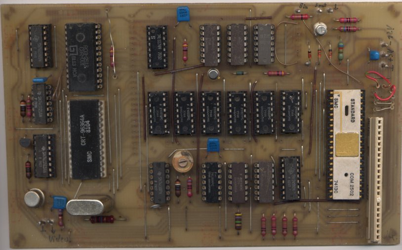

Und weils so schön ist, in alten Erinnerungen zu schwelgen, im Anhang
ein Bild von meiner ersten Terminal-Karte (Elektor, 64 Zeichen x 16
Zeilen, max 1200 Baud und 120ms für den clear screen)

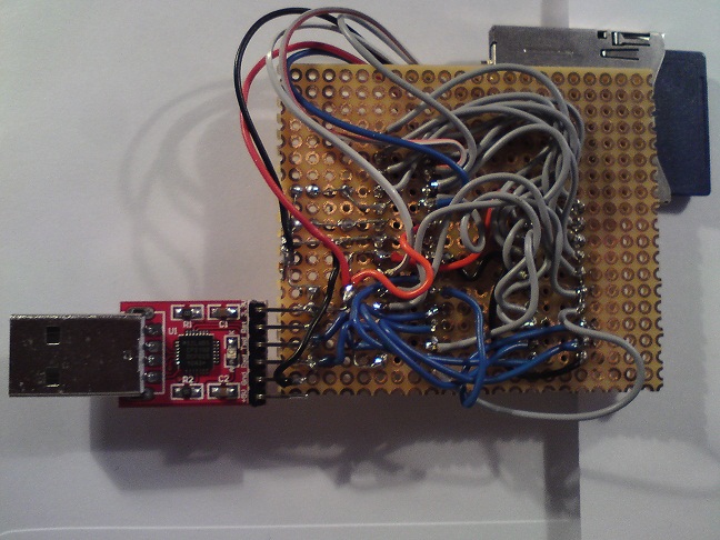

Persönliche Seite #1889171
Ich komme immer noch nicht so recht weiter...
Auch mit der FAT-Version sieht es meim lesen der mmc merkwürdig aus.
Anbei mal das Debug-File. Nach dem letzen CMD11 Befehl startet das
System neu.
CPM on an AVR, v2.0
Initing mmc...
mmcInit
01
00
 CT: 02 InitRes: 00
mmcCMD: 11 00007E00 .. 01 CMDRes: 00
mmcCMD: 11 00013C00 .. 01 CMDRes: 00
mmcCMD: 11 00017800 .. 01 CMDRes: 00
mmcCMD: 11 00017A00 .. 01 CMDRes: 00
A:FAT16 File-Image at: 002, size: 081KB.
Partinit done.
mmcCMD: 11 00017C00 .. 01 CMDRes: 00
CPM on an AVR, v2.0
Initing mmc...
> Partinit done.
> CPM on an AVR, v2.0
> Initing mmc...
Immerhin werden eine ganze Anzahl Sektoren fehlerfrei gelesen. Es liegt
wohl eher nicht an der Karte oder am mmc-Treiber.
Kannst Du mal das komplette Verzeichnis, in dem Du die Software
übersetzt hast, zusammen packen und an mich schicken?
#1889220
Joe G. schrieb:
> Ist unterwegs...
Ich habs schon gesehen. Bis auf CPU, CPU-Frequenz und die Debugschalter
in 'config.asm' ist alles identisch zu meinem Stand hier, bzw zum
2.0-fat16-2 im SVN.
BIOS hatten wir ja schon ausgeschlossen.
Mir fällt nichts mehr ein.
#1889250
Joe G. schrieb:
> Dann bleibt ja nur noch die Hardware. Ich mach mich mal auf die Suche.
Inzwischen habe ich auch mal mit Deinen Schaltern übersetzt. Hex-Files
sind auch identisch. (In Deiner 'AvrBuild.bat' ist ein komischer
Schalter für den Assembler gestzt. Ich wollte ausschließen, daß der
einen Unterschied macht.)
Vielleicht hat der Prozessor vom Übertakten einen Dachschaden?

#1889756
Halloe.
Habe die letzten blödden Fehler endlich gefunden. Hier mal zwei Bilder
des aktuellen Standes :-)
Die VGA-Ausgabe läuft. Es ist gerade so eben Platz für 80 Zeichen pro
Zeile und insgesammt 22 Zeilen.
SRAM ist zu 96,4% gefüllt. Bissel was brauche ich noch für den Stack.
Nun brauchen wir einen Zeichensatz wie oben beschrieben. (6 Pixel Breit,
18 Pixel Hoch) Je ein Byte pro Zeile. Als nächstes muss ich die
Terminalverbindung reaktivieren und mich um einen Software UART für die
Tastatur kümmern, die ich abschalten musste weil der 328er nur 1 UART
zur Verfügung hat.
Grüße
Frank
p.s. Mit Attributen (Blinken,Invers, Durchgestrichen etc.) pro Zeichen,
das wird nix mehr, das RAM ist voll....

#1890677
Halloe
Die Hardware sowohl von der CP/M Emulatorseite als auch auf der VGA-
Seite läuft gänzlich ohne Lötpatches stabil. Die VGA- Seite habe ich mit
25Mhz wie gefordert übertacktet. Die CP/M Seite läuft auf 20 Mhz, hier
habe ich keinen Übertacktungsversuch gemacht. Auf VGA- Seite habe ich
nur einen blöden Softwarefehler gehabt. Mitlerweile läuft auch schon die
einfache Textausgabe über UART von der CP/M Seite aus. Das Keyboard habe
ich noch nicht am laufen und der Font ist auch noch nicht fertig. Die
Anzeige sieht wegen des falschen Fonts noch ziemlich kaputt aus, aber
man kann die Zeichen mit gut will schon erkennen.
Grüße
Frank
Ich habe mal hier meine aktuelle "Spielversion" angehangen. Das Hex-File
ist für den 328er mit 25Mhz Quarz compiliert. Die UART- Geschwindigkeit
ist 9600 Baud 8N1. Hier muss man auf der CP/M Seite von 36800 Baud noch
eben runtergelen, sonst klappt die Anzeige nicht. :-)

Persönliche Seite #1891722
@Leo C.
Danke für die Info! Ich hab die V91 mal reaktiviert. Das nun auftretende
Fehlerbild ist fast der Supergau. Hier ein Logauszug:
CPM on an AVR, v1.0
Initing mmc...MMC: <--0A, -->FF
MMC: <--09, -->FF
MMC: <--08, -->FF
MMC: <--07, -->FF
MMC: <--FF, -->AA
MMC: <--FF, -->40
MMC: <--FF, -->E3
MMC: <--FF, -->FF
CP/M partition at: 8097, size: 4144KB.
CP/M partition at: 16385, size: 7808KB.
Partinit done.MMC: <--FF, -->FF
MMC: <--51, -->FF
MMC: <--00, -->FF
MMC: <--3F, -->FF
MMC: <--FF, -->E3
MMC: <--FF, -->1F
MMC: <--FF, -->3E
MMC: <--FF, -->FF
Ok, CPU is live!
ipl
DISK I/O: Invalid Function code: 01
Der letzte Fehler ist klar - ist das aktuelle BIOS auf der Karte. Aber
hier wird die Karte richtig und vollständig gelesen. Fragen über
Fragen...
Joe
Persönliche Seite #1891795
Nachtrag:
Ich habe auch nochmal das alte BIOS übersetzt und auf die Karte
geschrieben.
CPM on an AVR, v1.0
Initing mmc...
CP/M partition at: 000, size: 8192KB.
Partinit done.
Ok, CPU is live!
ipl
62k cp/m vers 2.2
A>dir
A: ASM      COM : DDT      COM : DUMP     COM : ED       COM
A: LOAD     COM : PIP      COM : STAT     COM : SUBMIT   COM
A: T        COM : TIMER    COM : ZORK1    COM : ZORK1    DAT
A: ZAP80    COM : MBASIC   COM : ELIZA    BAS
Das ist der Ergebnis der "neuen Hardware" mit der alten Software.

Hallo Peter.
Genau so siehts bei mir derzeit auch aus. Da der Font noch nicht
angepasst ist, fehlen an den Zeichen rechts immer 2 Pixel. Und da die
Höhe des Fonts nur 8 und nicht 16,667 Pixel ist, liest er am Ende über
den Pufferspeicher hinaus. Als nächstes muss ich erstmal einen
vernünftigen Font basteln und die Ausgaberoutine daran anpassen. Danach
kann ich daran gehen, die fehlennden Funktionen des VT100 Terminals
nachzubauen.
Grüße
Frank
#1892139
Moin Frank,
fehlt nicht eher links was oder hängt das mit dem
Schieberegister zusammen? Wenn Du mir kurz erklären,
wie es aufgebaut ist, kann ich Dich beim Font
unterstützen. Ist ja eher ne Fleissarbeit.
Verstehe ich es richtig, dass in der font.c jede
Spalte ein 8x8 Zeichen ist? 1.Spalte 0x00 bis 0xff.
Sind dies schon die ASCII Adressen? Bei 16x6 werden
die Zeichen rel. schmal, obwohl, es geht ja min.
1 linie als Zwischenraum weg.
Gruss
Peter
#1892370
Hallo Peter.
Ich habe schon einen einfachen Font angefangen. Im moment fehlen mir
"nur" noch die Kleinbuchstaben. Und ich muss das File nacher noch
passend aufbereiten. Ich spiele gerad mit einem ganz einfachen
Fonteditor rum.
Der Font wie er in der Font.c abgelegt ist, ist praktisch Zeilenweise
abgelegt. Pro Zeile eines Zeichens wird immer genau 1 Byte verwendet.
Jedoch sind nicht etwa alle Zeichen einfach nacheinander Zeile für Zeile
abgelegt.
Die Tabelle ist so angelegt, das jeweils eine Spalte von oben nach unten
gesehen ein Zeichen bildet. Von Links nach Rechts sind die Zeichen von
ASCII- Code 0 bis 255 aufsteigend abgebildet.
Das erleichtert der Bildaufbauroutine den Zugriff ganz enorm.
Mit der Aussage, es fehlt eher links was könnte stimmen. Wenn man die
Bits eher so Zählt 76543210, dann würde er links 2 Bits wegwerfen. Auf
jeden Fall werden nur die 6 niederwertigsten Bits auf den Port
ausgegeben. Und das Abschneiden an der Linken Seite würde auch zu deinem
Foto besser passen.
Grüße
Frank

Gast #2118353

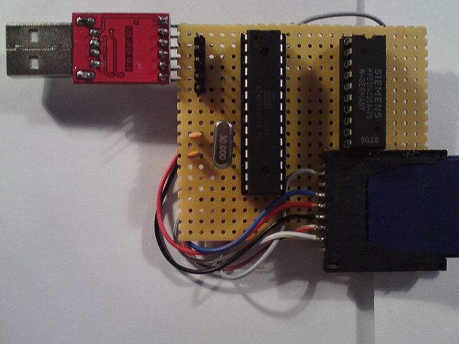

Hi Hans-Werner und Joe.
Das war der aller erste LR Aufbau, der zum aller ersten Post in diesem
Thread führte. Damals noch mit 3.3V Netzteil und Handykabel zur
seriellen Verbindung.. ;-) Als ich den Adapter sah, mußte ich den
einfach bestellen (3-4€) und wußte, das der hier wie die Faust aufs Auge
passt..
Ist immer noch ein 4-bit Aufbau.. ich mag diese SMD Drams nicht :-(
Die 8080 Emulation und CP/M laufen sehr gut!
Wie Joe aber schon sagte habe ich von der Erweiterung auf Z80 Emulation
nichts mehr gehört und das serielle Terminal ist wohl auch nur
rudimentär
fertig gestellt..
Die letzten Entwicklungen gingen mir zu schnell um noch mitzukommen und
Richtung NUR Linux wollte ich auch nicht.. daher nutze ich immer noch
das
'alte' Diskformat und den tniasm..
Evtl. baue ich die 8-bit Dramversion mal in DIL auf LR auf.. aber mit
Platine wäre das schon einfacher..
Wie genau der letzte Stand ist und wo der nun liegt..??
Wenn man das mal wieder beleben wollte, würde ich (just my 2 cents!)
eine neue Platine machen wollen: 8-bit aber DIL - kein SMD!
Ohne Terminal, dafür aber obigen Adapter vorsehen, der gleich die 3,3V
Versorgung und die PC Kommunikation über USB erledigt. Also quasi
1x ATmega328, 2xDIL Dram, Quarz+2xC, USB Adapter. Thats it.
Die darauf laufende Software auf den aktuellen Stand bringen und
dokumentieren. Hier insbesondere das/die neuen Diskformate
berücksichtigen.
Die Z80 Emulation voran bringen!
Peter

Gast #2119962
@Joe: 256k x 4bit
Part number  V53C104P-70
Description  HIGH Performance, LOW Power 256K X 4 BIT FAST PAGE MODE
CMOS Dynamic RAM; DIL-20
Davon habe ich ca. 34 Stück hier liegen.
Dann habe ich noch GM71C4256, HM514256, TC514256 hier ca. 20 Stück.
Auch DIL-20 und sollten alle dasselbe Pinout haben..
Peter
Gast #2120361
MarioS aus dem Forum64 möchte auch 3 Platinen nehmen.
Leider gehen die V53C104P nicht! Entweder doch anderes Pinout oder 3,3V
reichen nicht. Die anderen habe ich getestet und gehen.. daher habe ich
nur
ca. 16 Ram Chips.. das sollte aber auch welche sein, die im Amiga 500,
C64-II etc. verwendet wurden..
EDIT: Pinout ist gleich.. also vertragen die die 3V nicht.. :-(
Peter
