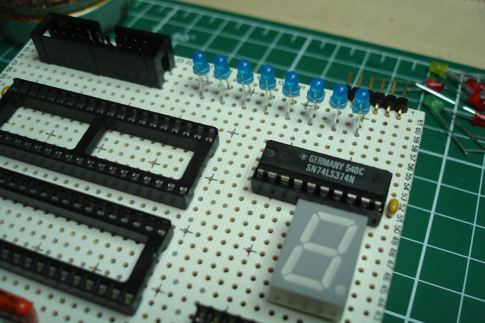

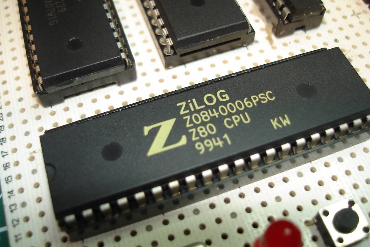

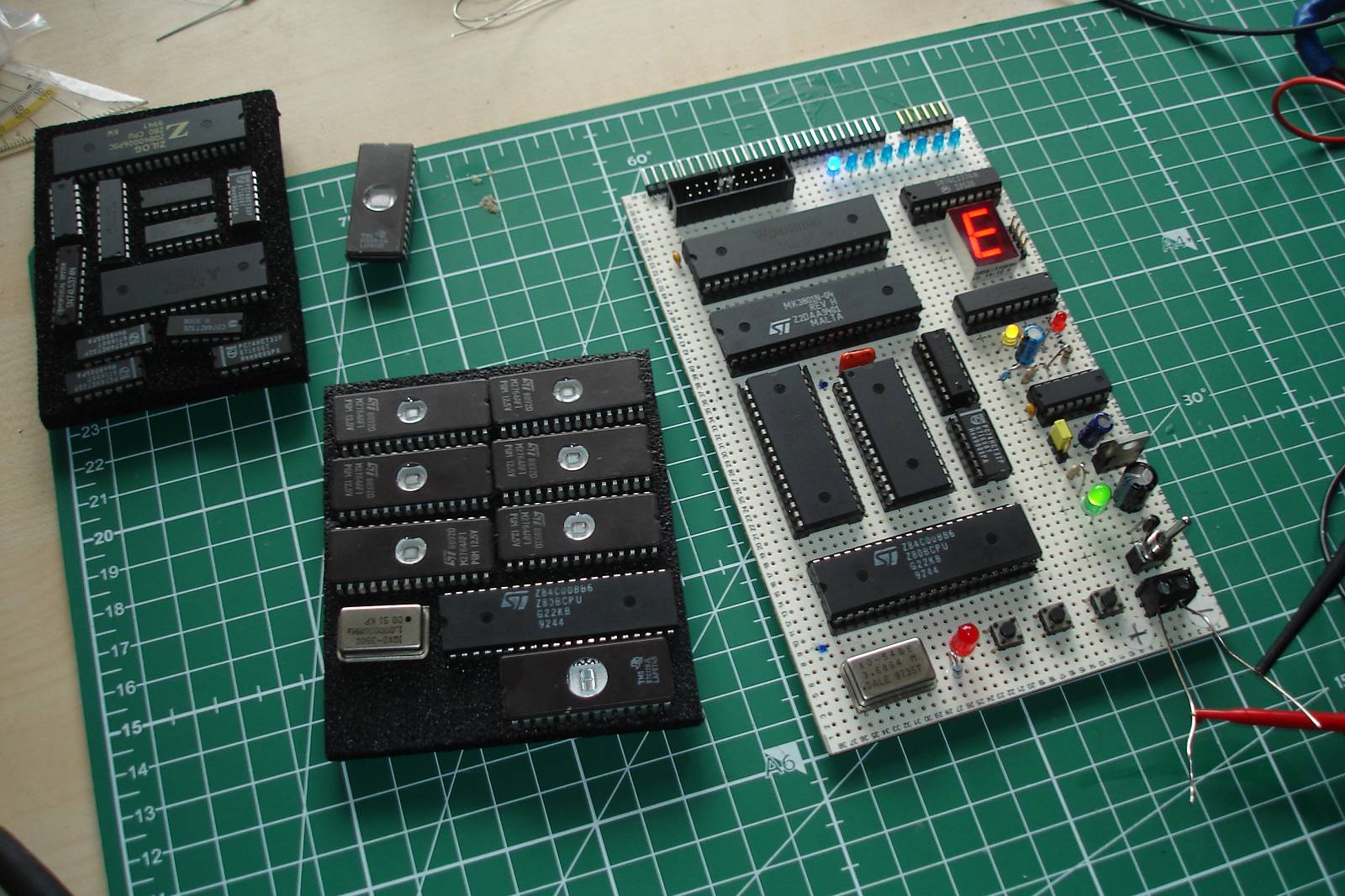

Frühmorgendlicher Stand:
Alle mal probesitzen bitte. An dem Osc Ausgang des 74HCT14 liegen 2.6V
an, scheint also zu oszilieren ("Owon" Oszi ist noch irgendwo zwischen
China und BRD unterwegs....). Reset tut auch was es soll, sogar mit
Beleuchtung.
Wird langsam eng, die nächst größere Platine hätte es auch getan. Denke
mal eine Handvoll LEDs drüber verteilen, die Signale anzeigen bringt es
nicht, man würde nichts sehen außer Glimmen. Die blauen Kingbright die
ich hier habe sind auch mit 100uA zufrieden. Inzwischen ist auch der

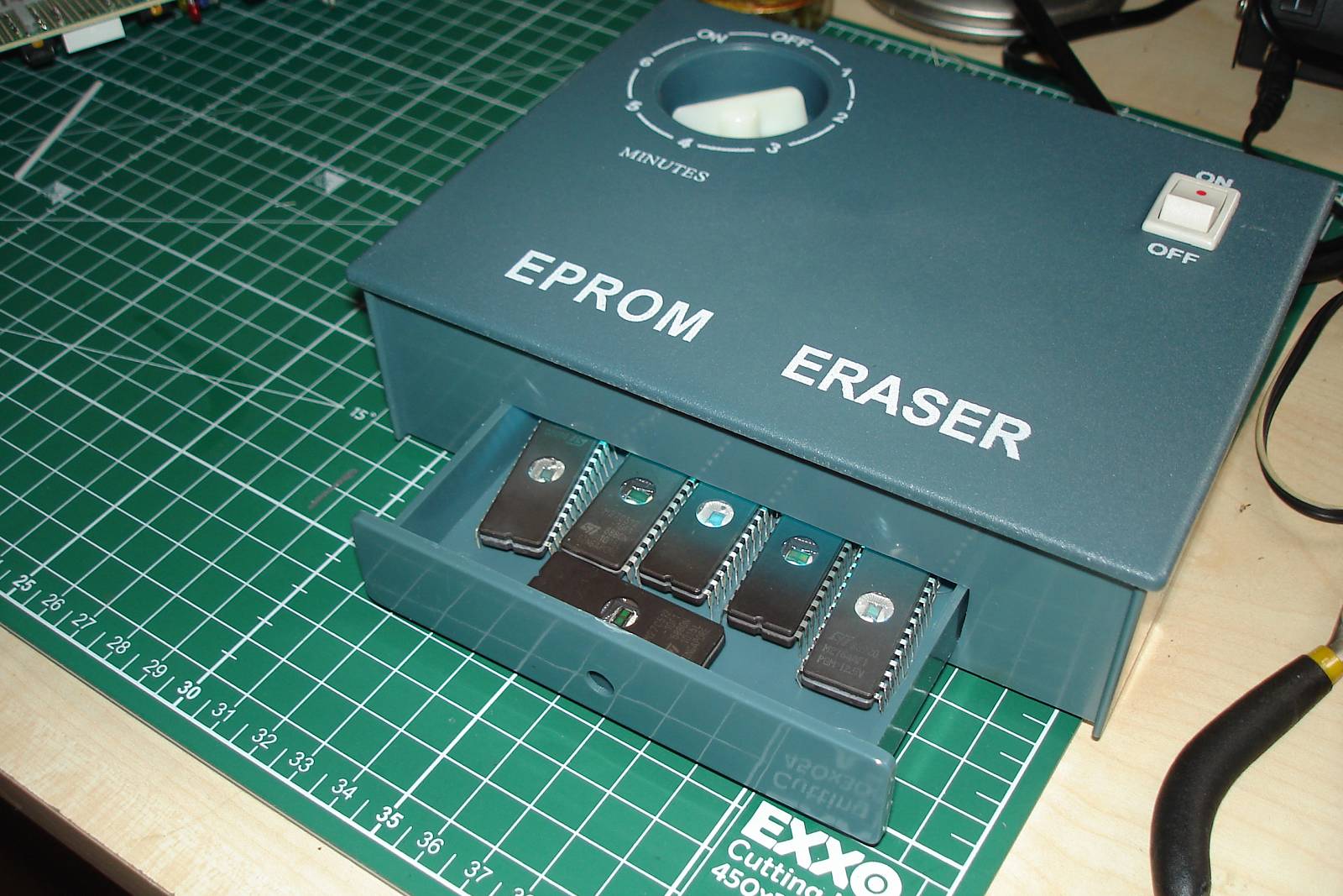

Eprom Brenner eingetroffen. Glaube wenn ich mal den Löffel abgebe können
sie bei der Testatamentsveröffentlichung ein EPROM mit meinem letzten
Wunsch auslesen, stilgerecht :-)
Der schwierige Teil kommt ja noch ....

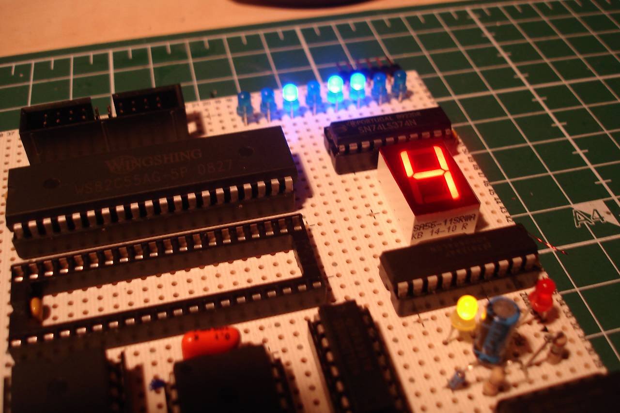

Hallöchen,
so, was kann man noch an "Retro-Ware" dazu bauen? Eine einfache
Taktkontrolle habe ich in Form einer glimmenden LED, so dass ein
Taktausfall direkt sichtbar wird. Einen AD Wandler auch, 4 Ports, von
denen einer mit 7 Segment bestückt wird (oder Arduino 8-fach Anzeige mit
MAX ....).
Das Auge isst mit und ein Holzkasten mit Plexiglasplatte drüber kommt
auch noch.
von (prx) A. K. (prx)
Immer noch kein Interrupt ADC => STI?

von Christian J. (Gast)
jedenfalls ist es eine Arbeit für Doofe bei der Fädeltechnik
Fehlverdrahtungen zu suchen, von denen ich einige hatte wegen falscher
Zählweise der Pins, zb spiegelverkehrt oder in die falsche Richtung. Ich
weiss jetzt auch wieso sich "Grant" Aufkleber auf die Chips gemacht hat
mit den Pins und Bezeichnungen. Denn es sind so viele durch die Adress
und Datenbusse dass man da irre wird. Überschlagsweise sind es 250
Lötpins, die ich verdrahten múss.
Man kann Fädeldraht im Kamm nicht zurück verfolgen und nur schwer wieder
entfernen wenn da 10 Drähte drüber liegen. Dennoch ist es ordentlich und
sauber. Und fasst man ihn mit der Pinzette an beschädigt man den Lack
und es gibt leitende Ecken wie ich feststellen konnte beim Piepsen. Auch
Draht der über abgeschnittene Pins ragt wird schnell aufgekratzt.
Allerdings möchte ich icht mit normalem Draht bis zu 3 Anschlüsse auf
ein Lötauge legen, das ist schon so schwer genug. Maximal 10 Leitungen
derzeit, dann alles sauber durchpiepsen und auch zu den Nachbarn hin.
A. K. schrieb:
> Weshalb ich isolierten Draht vom Typ Wrapdraht bevorzuge, ohne die
> Verdrahtung sonderlich zu strukturieren, statt Fädeltechnik mit Kämmen.
> Dünn genug um dichte Verdrahtung zu ermöglichen, aber problemlos
> verfolgbar und änderbar.
> Erste Aktion, wenn Fassung oder Verbinder drin: Unten den Pin 1 deutlich
> mit Stift markieren.
Hi AK,
kanste mal kurz nen Bick drauf werfen, ob da Clock Konflikte zu erwarten
sind? Der 374 latched nämlich auf der positiven Flanke und der 138er
erzeugt negative. Müsste eigentlich noch passen, wenn er den 7-Segment
Wert am Ende des I/O Zyklus rein nimmt .... allerdings kann ich WR nicht
mehr decodieren, d.h. sowohl Schreib als auch Lesezugriffe werden das
374 ansprechen, im RD Fall allerdings mit Nonsens. Für einen extra 74er
habe ich keinen Platz mehr, der zb ein NANd mit dazu nehmen würde, um WR
in den Demuxer Ausgang einzumischen....
ach so: Ich möchte nur eine 7-Segment ins I/O einmappen. Nen Port kann
man zwar auch verbraten aber auch da braucht man wieder Treiber, da die
8255 zu wenig Saft liefert und der STI auch, um LED zu treiben.
> erzeugt negative.
Passt so.
von Soul E. (Gast)
> (...) Nur war
> ihre Haltbarkeit klein, mehr als 10 Löschvorgänge mit einem normalen
> Löschgerät erreichte ich auch nicht.
Du musst die Dinger ausheizen, um die Ladungen komplett rauszukriegen.
In den Backofen, dann auf Vollgas aufheizen (250°C oder so), 45 Minuten
warten, dann Ofen aus und langsam abkühlen lassen.
Bis Ende der '70er stand das auch so in den Datenblättern. Ein i1702
brauchte alle 5-10 UV-Löschgänge ein Annealing.
Das wären da so ca 5 Euro Strom und dafür bekam man auch schon wieder
neue. Oder man packte sie beim Kuchen machen mit dabei?
>> (250°C oder so), 45 Minuten warten
Kriegst Du deinen Strom vergoldet und im Mondschein gesammelt?
25-30ct/kWh, 2-3kW Leistung knapp 1h gibt unter 1€.
Moin,
weiter im Text.... ich weiss jetzt wie Bits ausehen! Ja wirklich!
Sie sind BLAU! Eindeutig blau.....
Bestückung abgeschlossen, jetzt gehts ans Eingemachte.....
Da kommen wieder echte Jugendgefühle auf, diese Dinger in den Ofen zu
stecken, 20 Minuten zu warten bis zum nächsten Testlauf.... is ja voll
retro!
Nachdem ich die chin. Stecker abgeschnitten und durch europäische
ersetzt habe, weil die alle zu kurze Stifte haben. Kein CE, kein
Typenschild, nur eine Kiste mit Kabel und Uhrwerk zum Aufziehen aber für
13 Euro ok.

von Thomas J. (tom16)
> 13 Euro ok.
Pins auf Plasik?
Hm - frueher hatten wir darauf geachtet, dass die EPROM-pins beim
Löschen wenigstens auf einer Metallplatte liegend - oder besser noch auf
eine Metallstange gesteckt - kurzgeschlossen waren.
Sicher nur Paranoia - aber da gab's auch noch den SM103 ;-)
Das muss das Boot abkönnen!

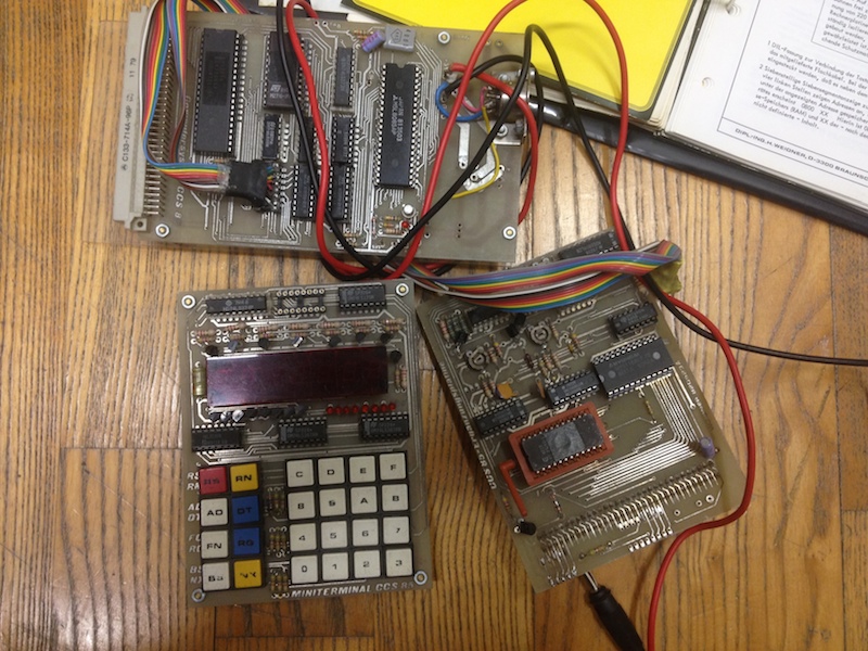

von Joachim B. (jar)
Joachim B. schrieb:
> kann ich voll verstehen, irgendwo habe ich auch noch so eine Kiste.
sogar wiedergefunden, über 10 Jahre nicht mehr benutzt mit original
Staub drauf.....
das nächste Projekt müsste dann win Arduino Eprombrenner sein weil ich
den Brenner mit der IDE Schnitte nirgends mehr anschliessen kann :-)

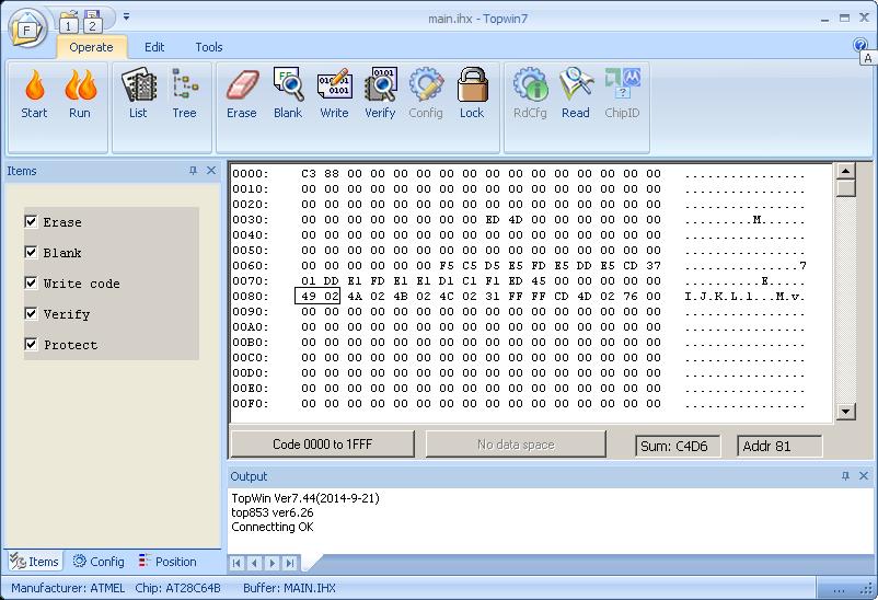

Moin,
habe jetzt von ebay den "Topwin 853" Programmer bekommen, neue Software
V7 mal aus China runtergeladen. Das Ding ist echt klasse! Identifiziert
und prüft sogar 74er Chip. So dass ich gleich einen defekten
raussortieren konnte. Kann diese 35 Euro Programmer nur empfehlen!

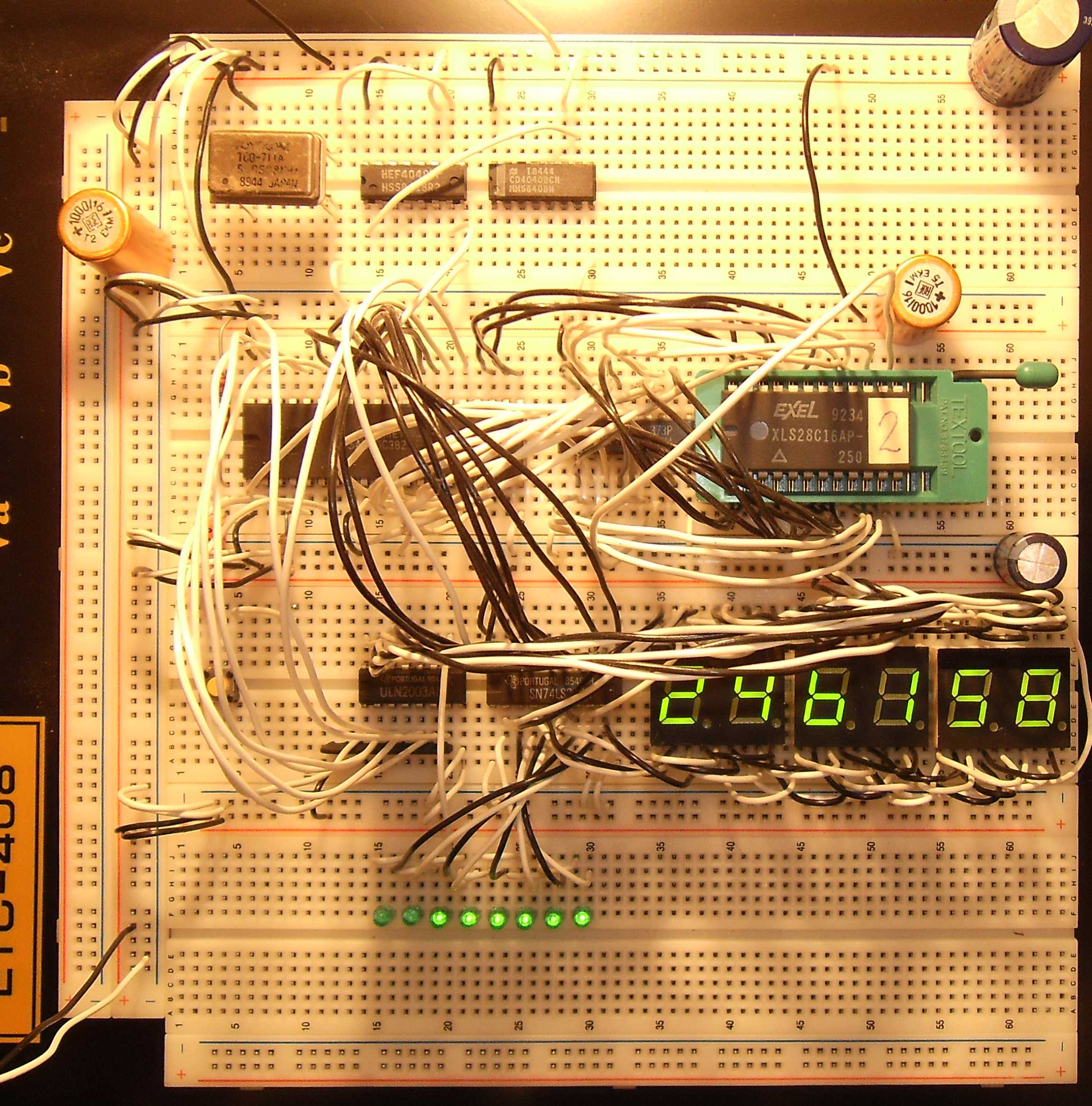

von Elektrobrazzzler (Gast)
> Bevor ich diesen Schrott aufbauen würde, würde ich das allies lieber in
> die Tonne kloppen.....
Heheheeee, so ähnlich sieht bei mir ein Steckbrett mit einem
8048-Derivat drauf aus. Aber ich möchte die Schaltung ja nicht für ewig
darauf stehen lassen, und eben nur eine Weile lang einiges testen. Ich
machte mal extra ein Foto für hier zur Ansicht.
Die arg langen Drähte machen überhaupt nichts aus, der Eingangstakt
beträgt weit unter 1MHz. Der Quarzoszillator hat zwar 5MHz, aber ich
habe mit 4040-ern runter geteilt.
Die Siebensegment-Multiplexung ist etwas brutal, aber funktioniert:
Spaltentreiber ULN2003, Zeilentreiber 74LS245. Alles ohne
Vorwiderstände, und fluppt gut. Der 74LS245 wird etwas heiß, aber wenn
er verreckt: Tonne auf, Tonne zu, neu, hab da Vorrat.
80C382 von Siemens, bestimmt gut 30 Jahre alt. Die Steine haben aber
schon sehr heraus ragende Leistungsmerkmale, z.B. sind sie in CMOS, voll
statisch, haben bei 1MHz 1mA Stromaufnahme bei nur 3V Betriebsspannung.
Sogar ein Sleep und Wakeup gibt es. Das alles ist für die damalige Zeit
eine reife Leistung. Von den für MCS-48 bestimmten Portexpandern 8243
hab ich auch noch einige.
Im Grunde hat der 80C382 den 8048-Core, man hat aber vom Befehlssatz 17
Befehle entfernt, dafür 5 leistungsfähige hinzu gefügt (was mit
indirekter Adressierung). Das hab ich im Tabellen gesteuerten Assembler
auch so angepaßt.
Das Datenblatt bekam ich mal von einem Forenuser genannt, der wußte, wie
es hieß. Unter dem Bauteilnamen findet man nämlich nichts. Bis dahin war
ich ahnungslos und hatte eine Stange unbekannter ICs.
Komische Erfahrungen mit Pagegrenzen und Interruptverhalten machte ich
auch schon. Den Stein würde ich zum Einstieg in die µC-Welt noch
empfehlen, aber dann auf einem Board mit Monitor-ROM, wo man kein EPROM
brennen muß.
Ich spiele einfach ein wenig mit den Dingen herum. Prozessen tut so ein
alter Schinken auch, was man ihm sagt. Nur nicht der schnellste eben.
Konkrete Anwendungen mache ich nicht, aber mal sehen, bei der nächsten
Reichelt-Bestellung könnte es für mich ein PICkit geben.

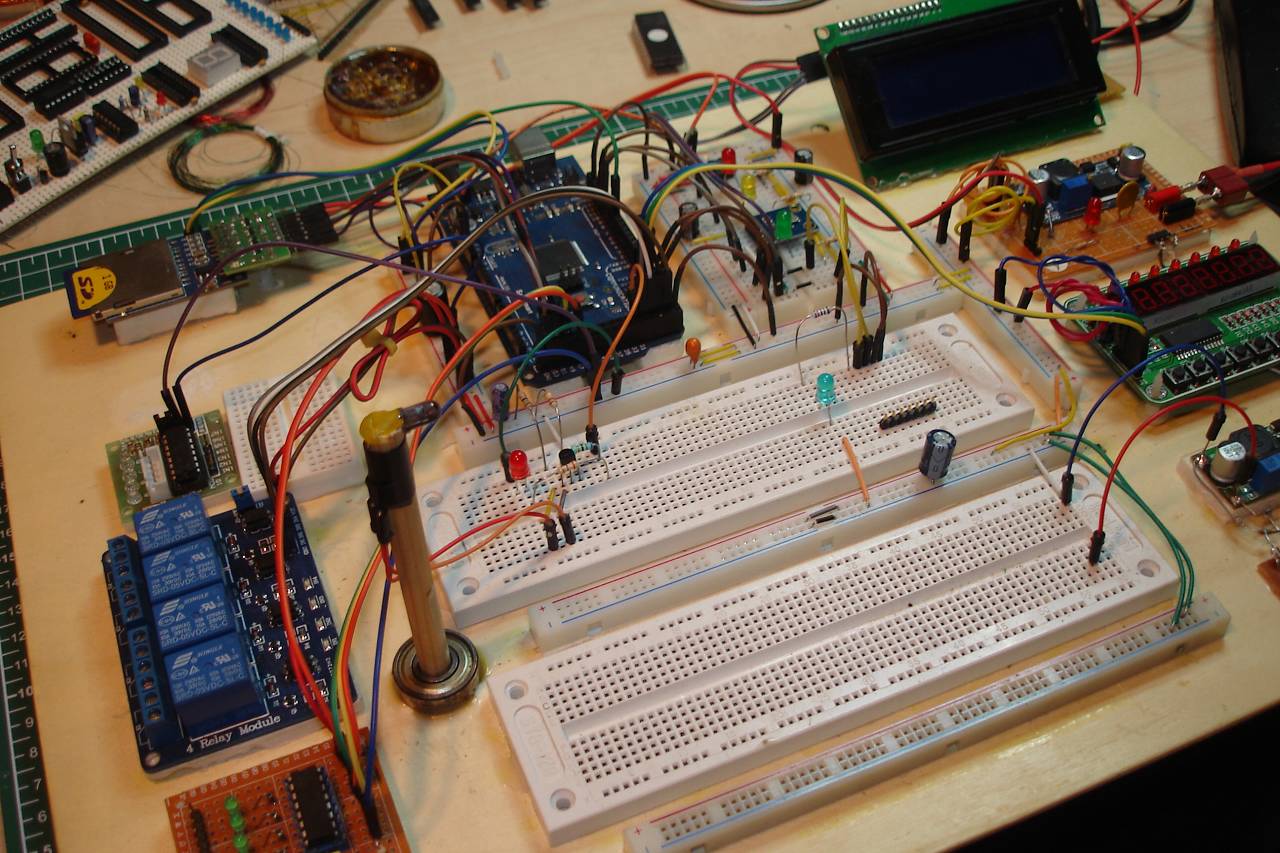

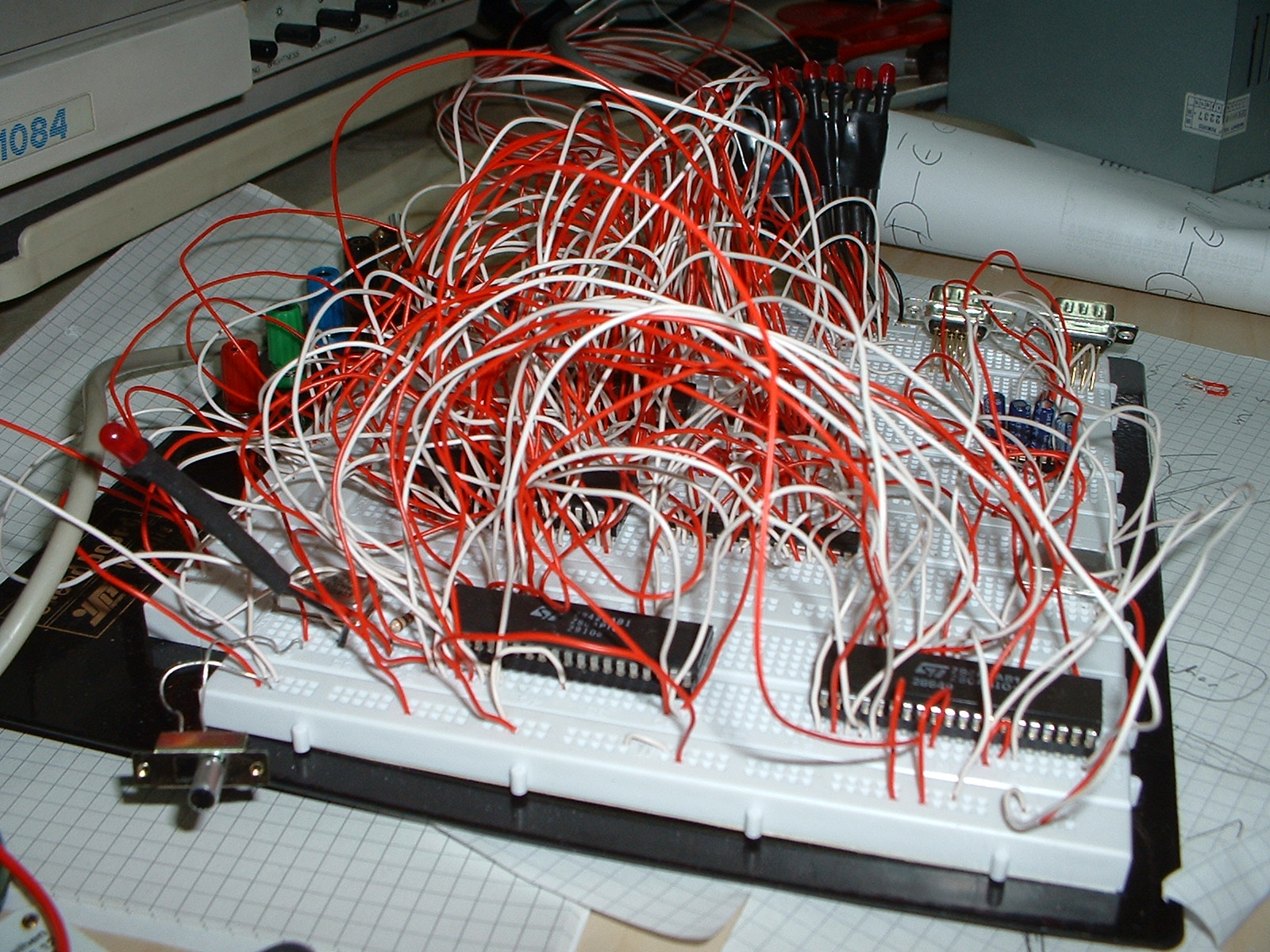

Naja,
mein Arduino Brett sieht auch so aus, zum testen eben.
Wobei diese Kabel dauernd Wackelkontakt haben und absolut
nichts taugen.
von Michael_ (Gast)
Vorsicht! Teste den defekten 74... mal per hand durch.
Mein TOP2005 mag auch nicht alle, obwohl sie in Ordnung sind.
Habe ich schon bemerkt, dass er nicht alle mag, obwohl sie gelistet
sind. Habe einen ganzen Setzkasten voll und manche Typen erkennt er
einfach nicht, oder behauptet dass sie alle Bad sind. Gibt aber die neue
Soft V7 jetzt beim Chinamann zu holen, die läuft besser als die V6.
Ansonsten aber nettes Teilchen, ob PICs, SRAMs, serielle E2Proms oder
AVR, er nimmt alles.

Moin,
nein, das Projekt ist noch nicht "tot". Nur an einem Punkt wo ich einige
Schritte zurück gehen musste. Die Idee "Fädelplatine" war Nosense, das
Ganze wäre deutlich einfacher mit einem CAD Programm, Routen und dann
Platine bauen  lassen. Da ich einige Verdrahtungsfehler gemacht habe,
die ich umständlich aus den Kämmen heraus "operieren" musste bin ich
derzeit dabei anhand der Netzkliste von Eagle jede einzelne Verbindung
nochmal durchzupiepsen und abzuhaken.
Laut Netzliste sind es 350 Drahtverbindungungen, jede einzelne dauert
etwa 3-4 Minuten die zu legen: Anschmelzen, einlöten, verlegen,
abschneiden, wieder anschmelzen, einlöten.
Aktuell habe ich erst ca 120 Verbindungen gelegt. Zuerst das EPROM an
den Z80 und den Z80 betriebsbereit verbinden mit all seinen Leitungen
über die Glue Logic zum EPROM und RAM hin. Dann wird das EPROM
eingesteckt, was nur einen HALT Befehl am Ende hat und geschaut ob der
erreicht wird. Danach ein leeres EPROM mit NOPs und mit Logic Analyzer
über die Pins geschaut.
Mühsam, mühsam....
Hi Retro-Fans!
Klasse, die Z80 spielt !!! EPROM und Glue Logic verdrahtet, ein EPROM
nur mit einem HALT am Ende bespielt und einen 100 khz Takt von einem
Arduino auf den Clock gegeben. Da habe ich ja eine Weiche eingebaut.
Nach einigen Sekunden leuchtet die HALT-LED. Ohne HALT mit nur NOPs tut
sie das nicht.  Mit dem Logic Analyzer klimpern auf den Adressleitungen
auch die Bits herum!
Klasse, ich haben nen 20 Jahre alten Z80  aus seinem Schlaf erweckt :-)

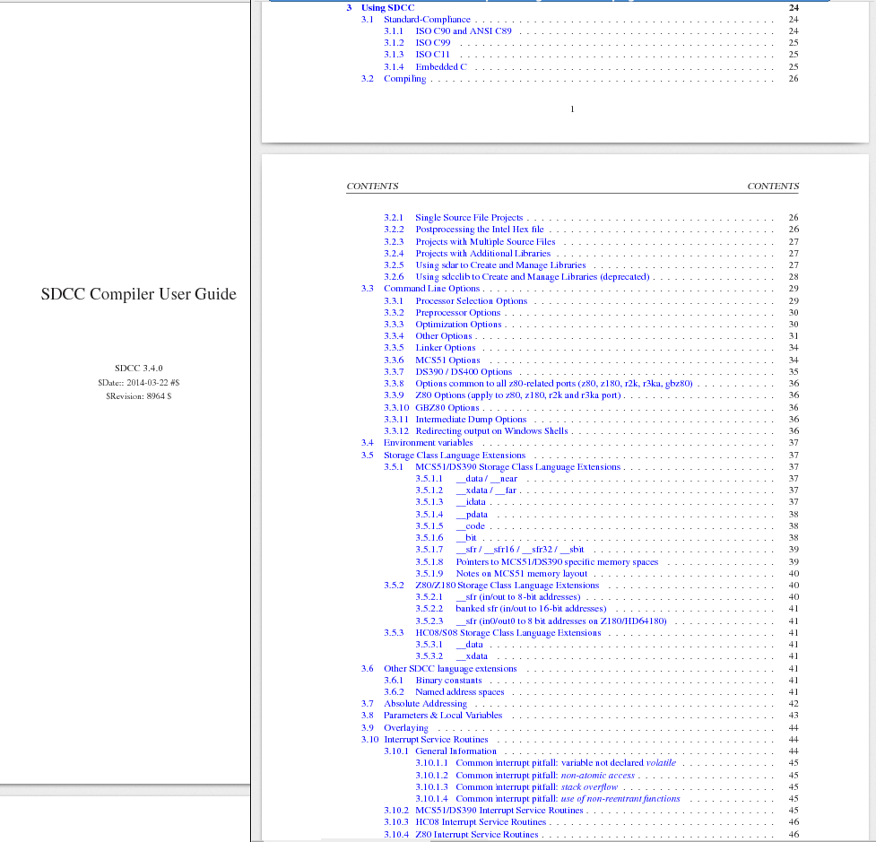

jetzt suche ich nur noch eine Beschriebung wie ich den SDCC einstellen
muss, mit allen möglichen Header Files und Linker Optionen, damit er das
tut was ich möchte. Das Netz gibgt da leider nichts her, was mit google
findbar wäre.
ASM wie gesagt nur sporadisch, alles weitere wird in C geschrieben.
von Leo C. (rapid)
Wenn Du sonst gar nichts findest, versuch es doch ausnahmsweise mal mit
der mitgelieferten Doku.
von S. R. (svenska)
Das wäre ja schummeln. Ist ja nicht so, dass ich ihn nicht bereits
mehrfach daraufgeschubst hätte...
Leute,
das Manual habe ich natürlich! Das bringt einem aber nichts, wenn man
nicht mal ein Projektverzeichnis hat, wo das alles schonmal eingestellt
wurde.
1. Wie bringe ich ihm bei meine crt0.s zu benutzen und nicht die
vorhande?
2. Wie bringe ich ihm bei den main code nicht auf 0x0000 zu pflastern,
sondern auf 0x01000 und bei 0x0000 einen Jump drauf zu legen.
3. Wie bringe ich ihm bei die Vector Tabelle mit einzulinken und die
Vektoren auf meine Routine zu legen.
Ich bin nicht blöd aber sitz da bitte mal vor und versuche das alles
selbst rauszufinden in einem Miniprojekt, wo einfach das Grundlegende
funktionieren soll.

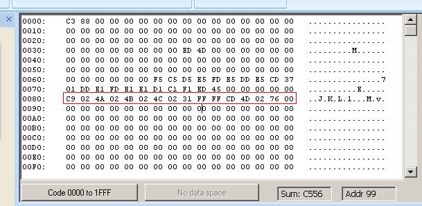

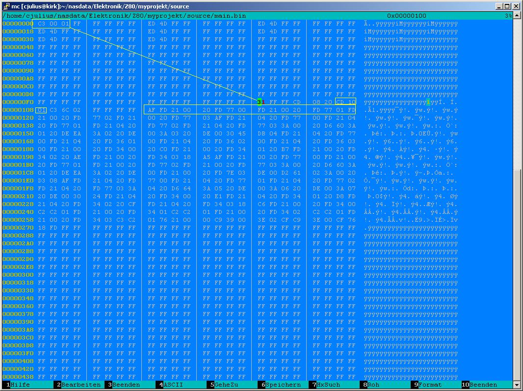

Anbei der Hex Dump....
Vorne C3 Sprung nach 0x01000, den Startup Code ausführen, dann der CALL
Main mit CD 10 01 (Call 0x0110) und dann weiter in meiner Routine.
Sieht alles soweit richtig aus.....
von S. R. (svenska)
Deine crt0.s erzeugt Interruptvektoren bei 0x00, 0x08, 0x10, 0x18 ...
und lässt den Code dann ab 0x100 beginnen. Du müsstest vermutlich die
ganzen Areas zu Fuß definieren. Code, um statisch initialisierte
Variablen nochmal zu kopieren (vom ROM ins RAM), erzeugt der SDCC immer
- mir ist kein Weg bekannt, das abzustellen.
Wenn du also den Code ab 0x1000 beginnen lassen möchtest, solltest du
dem Compiler das sagen. ;-)
Nachtrag: Du kannst dir mal die anderen Dateien anschauen. Da steht
genau drin, wie welche Codezeile in welche Assemblersequenz an welchen
Adressen zusammengebaut wird und ist relativ gut lesbar. Besser als ein
Hexdump auf jeden Fall.

D.h. es wird ja nur eine Schleife durchlaufen bevor ich die einzige
Debugmöglichkeit nutze, die ich derzeit habe: HALT an LED.
Und dieses "manchmal" lässt mich grad überlegen, ob ich das Platinchen
zu vielen anderen in die Ecke lege.
Vermutlich hat die CPU ein Timing oder ein Reset Problem. Sie startet
beim Einschalten nur "manchmal" los und auch beim Druck des Reset führt
die das Programm nur "manchmal" aus.... von 10 Reset Drückern sind
mindestens 3 solche, wo die LED nicht nach 2s aufleuchtet.
Mit der CPU von SGS arbeitet das Programm "oft aber nicht immer"
Mit der CPU von ST arbeitet das Programm "fast nie".
Wenn ich an die Verdrahtung da unten drunter denke kommen mit so
Gedanken. Mangels Messgeräten derzeit aber schwer feststellbar.
Nebenbei habe ich grad den offenen INT Pin per Pull Up an Vcc gezogen,
der hing mangels Chip in Fassung in der Luft. Hätte ja sein können...
PS: Die Zuverlässigkeit steigt DEUTLICH, wenn ich den Takt nicht über
ein Gatter führe, sondern direkt vom OSC in die CPU einspeise auf dem
1cm kurzen Weg. Trotzdem weigert sich die CPU nach dem Kaltstart los zu
laufen, es ist immer ein Reset per Hand nötig.
So,
ich bin meinem Latein am Ende. Absolut unbefriedigendes Startverhalten,
egal ob Kalt oder Warmstart!
Testweise den Reset verlängert durch 10k und 10uf, man sieht ihn jetzt
deutlich an der LED, die am Resetpin angeschlossen ist, wie er
"aufblitzt" kurz nachdem Vcc da ist.
Osc testweise durch 1 MHZ aufgetauscht, es wird geringfügig besser. Für
die Schleife bis 40.000 braucht er dann schon stattliche 5s. Die uralte
NMOS CPU läuft am besten, wird aber deutlich handwarm und zieht sich 150
mA rein.
Manchmal leuchtet dei HALT LED auch sofort nach Einschalten auf.
Solange das nicht 100% ig funktioniert, dass es bei jedem Reset und bei
jedem Power Up immer das gleiche Resultat gibt hat es keinen Zweck das
Projeklt weiter zu verfolgen.
Das damals mit dem 8085 lief deutlich besser und da war die Verdrahtung
deutlich chaotischer. Keine Ahnung ob 4 Mhz für Luftverdrahtung schon zu
viel sind ;-(
Halte ich fest:
Verdrahtung scheint ok, da das programm ja ab und zu richtig
abgearbeitet wird. Aber ohne Messgeräte weiss ich da auch nicht weiter.

von Leo C. (rapid)
>> Ich sehe auf deinem Schaltplan keinen einzigen Abblockkondensator.
> Kannst Du auch nicht sehen, die sind unter den ICs mitten im Sockel. ;-)
Auf dem Schaltplan sind nicht mal Sockel. ;-) (Gottseidank)
Aber auf einem der letzten Bilder sind welche. Aber wie sie verdrahtet
sind, sieht man dort auch nicht. (hint)
>> Auf jeden Fall sind CE und OE vertauscht.
> Was hier aber keine Rolle spielt, sondern erst bei grenzwertiger
> Zugriffszeit.
Grenzwertig wirds je nach CPU ab ca. 3,4 Mhz (SGS 2,5MHz CPU) oder 4 MHz
(Zilog 6 MHz CPU), wenn er das 250ns EPROM genommen hat, daß in einem
der Bilder zu sehen ist.
> Die uralte NMOS CPU läuft am besten
Spricht für die "Fädelkammtheorie", da die CMOS-CPUs steilere
Signalflanken haben dürften.
Aber im Bild der Platine weiter oben, gewissermassen. Ausser beim EPROM
im wohl zu niedrigen gedrehten Sockel sieht man da nämlich auch kaum
welche. Aber im Thread hatte er erwähnt, dass er die im Plan wegliess.
Bei Handverdrahtung unnötig, mache ich auch oft so.
Bei den im Bild noch unbestückten Gatter-ICs sind aber wirklich keine
Kerkos zu sehen.
Aber nicht wenn er testweise mit 1MHz fährt und die Probleme immer noch
auftreten.
PS:
Da ist der Trümmer, der noch be mir im Keller liegt.... ein CCS-85,
damals für 300 DM..... vielleicht kennt jemand  noch die Art wie da
"programmiert" wurde.... hicks

von Leo C. (rapid)
> Dann dran gewöhnen dass 1-2MHZ die Grenze de Zumutbaren ist,
Stimmt nicht. Gegenbeispiele wurden schon genannt[1]. Mein altes
64180-System läuft mit einem 18,432Mhz Quarz (9,2MHz Systemtakt). Und
das mit dynamischen RAMs, die ja nach mancher Meinung auch nicht mit
Fädeltechnik laufen sollen. Und im gleichen Thread ist noch ein
'180-System mit 7,15Mhz und mit Fädelkämmen verdrahtet! [2]
> also C64 Speed.
Kann man so auch nicht sagen.
[1] Beitrag "Re: Retro Fieber: Z80 oder 68000 ?"
[2] Beitrag "Re: z80 system"
von Michael_ (Gast)
> PS:
Du mußt dich wirklich mal schlau machen.
Das wird eine 8085 CPU sein. Fast der gleiche Befehlssatz wie der Z80,
nur weniger.
Der Z-80 ist die "Weiterentwicklung" von ZILOG.

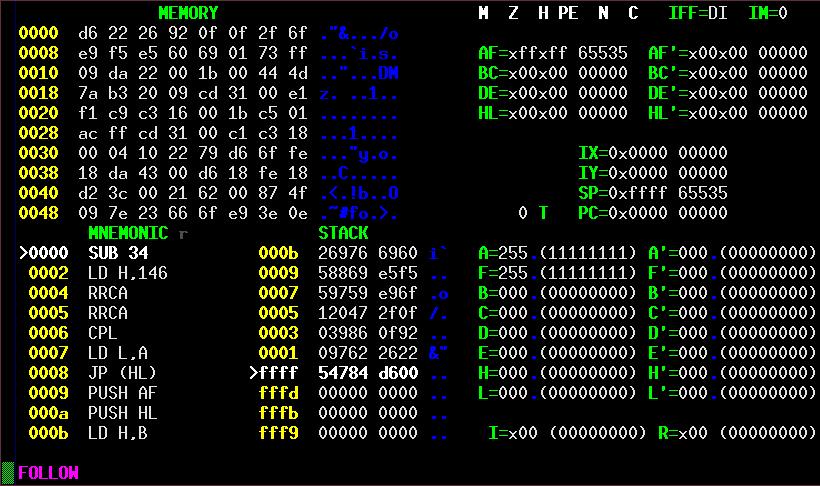

An die Gegner des SDCC: So wie ich mich da bisher eingearbeitet habe hat
er alle Features um ISR zu bearbeiten, IO Zugriffe, Vector Tabellen
anlegen (als inline asm) usw.  Asm werde ich mit einem Simulator mal
üben am PC.
Kann mir da jemand einen Assembler mit Z80 Emulator für Linux empfehlen?
Am besten so wie auf dem ´Bild mit einem Debugger.
Nabend,
er läuft... immmer, ohne Mucken, bei jedem Resetm, jedem Power Up ....
hüstl.
Ohne ins Detail zu gehen..... man hole sich neben der Hardware nicht
eine zweite Fehlerquelle ins Haus.... den SDCC Compiler. Denn der hat es
in sich und erzeugt fehlerhaften Code bzw wenn man nicht Dinge tut, die
andere schon herausgefunden haben, die aber nicht im Manual stehen und
auch nicht behoben worden sind. Spüielreien wie mit meheren Source Files
arbeiten, Prototypen definieren, extern Variablen usw. sollte man
erstmal lassen, da wird "noch dran gearbeitet", da der Linker damit
nicht klar kommt.
So muss die für den Z80 aussehen (Rohbau) und alles andere Zeugs da
raus. Der Z80 braucht nicht mehr, Stackpointer setzen und loslaufen.
.module crt0
.globl _main
.area _HEADER (ABS)
;; Reset vector
.org 0x0000
jp init
init:
  ld  sp,#0xffff      ;; Oder Testen, wo RAM zu ende
    call  _main    ;; Hauptprogramm aufrufen
lo:  halt                    ;; oder jp lo für Endlosschleife
;; Initialise global variables
call gsinit
call _main
ret
;; Ordering of segments for the linker.
.area _HOME
.area _CODE
.area _GSINIT
.area _GSFINAL
22
.area _GSINIT
23
gsinit::
24
.area _GSFINAL
25
ret
26
.area _DATA
27
.area _BSEG
28
.area _BSS
29
.area _HEAP
30
31
Konkret muss die ctr0.s modifiziert werden und genau deshalb spielte der auch verrückt.
8255 tut es auch, LEDs blinken, 7 Segment kommt noch.
DANKE AN ALLE, DIE MIR BIS HIERHIN GEHOLFEN HABEN !
Ohne euch hätte ich das nie geschafft !

Ich schau dem Kleinen grad die ganze Zeit beim "Bit-Schaufeln" zu, wenn
die LED anzeigen wo er grad ist beim RAM umschaufeln ....echt retro
sowas :-) Ok, die Programmierung ist Einheitsbrei aber bald werde ich
sicherlich noch voller Entzückung das Assembler-Gestammel lernen.... was
schreibt sich eigentlich schneller?
foo |= (1<<nr);   // 2s zum tippen...
oder incl "überlegen" das hier. Gefühlt 3 Minuten....
  ld  a,4 (ix)
  inc  a
  push  af
  ld  e,#0x01
  pop  af
  jr  00110$
00109$:
  sla  e
00110$:
  dec  a
  jr  NZ,00109$
  ld  a,d
  or  a, e
  ld  d,a
  jr  00103$
Ein Blick auf die Stromanzeige des Netzteils lässt allerdings die Frage
aufkommen, ob Batterie-Applikationen vielleicht nicht so ganz angebracht
waren damals... die NMOS CPU, die seit 1985 nicht mehr benutzt wurde ist
erstens sehr heiss und auch der Rest hat einen gesunden Durst, 180mA die
ganze Platine.
heute kam sie an, die "Special Edition Retro CPU" mit Firmenaufdruck.
NMOS und wird schön warm :-)
Gruss,
Christian
von Soul E. (Gast)
"Retro" mit Datecode von 1999?

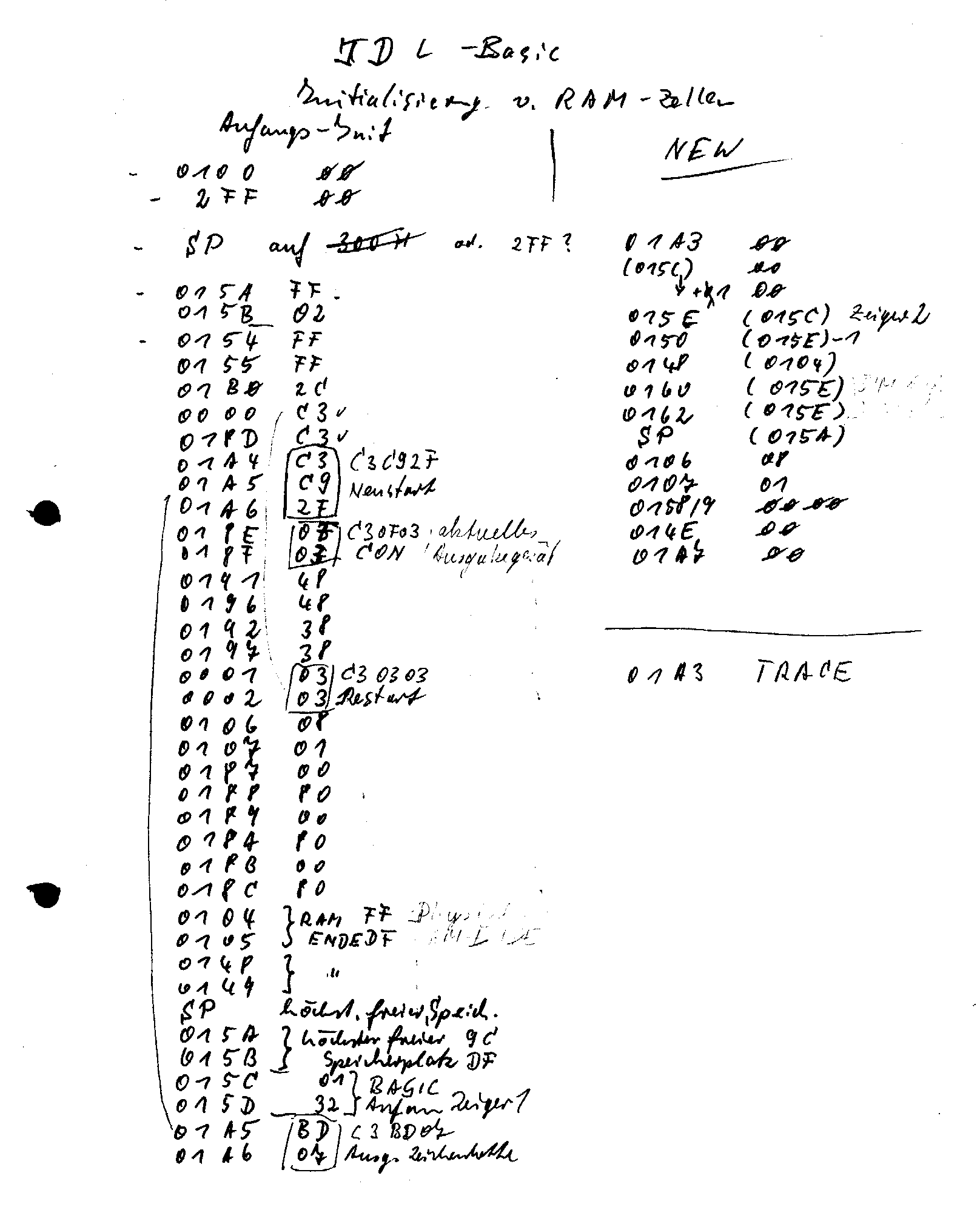

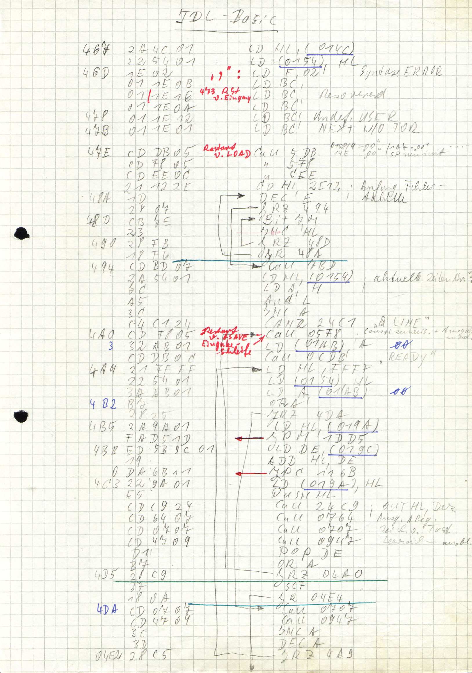

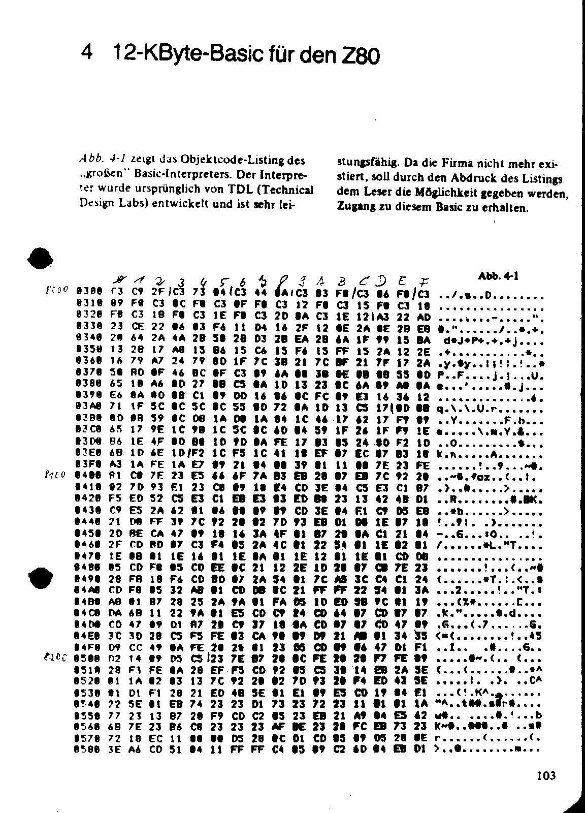

Ja, einige Zeit später war ich stolzer Besitzer eines 286/12 mit
Hercules.
Ich hab aber meine Mappe wiedergefunden.
Im ersten Bild ist der Anfang des Listings vom TDL. Vielleicht weiß
jemand die Quelle. Wenn es rechtliche Probleme gibt, bitte löschen.
Es stimmt mit dem ZAPPLE überein. Warum hieß das dann so?
Über die Sprungtabelle und Änderungen des Codes hab ich es an den Z-1013
angepasst. Es lief dann prima.
Die Abspeicherung hab ich dann zuletzt mit dem Header-Save von Brosig
gemacht.
Als Beispiel, wie mühsam es damals war, hab ich noch zwei Bilder
angehängt.
Per Hand analysiert und so Änderungen auch eingepflegt.
Ohne Assembler! Drucken konnte ich auch schon mit einer S3004 Typenrad
-Schreibmaschine. Da mußte man aber rausgehen und die Tür schließen,
wenn die losgehämmert hat.

So,
auch bei mir geht es weiter, klappte auf Anhieb die Anzeige und auch die
Port Ansteuerung. Geht rihtig gut mit dem SDCC wenn man sich mit putty
ein Terminal zum Cubietruck Linux Rechner öffnet, wo der Z80 Code per
Bash Script kompiliert wird, dann Notepad ++ für den Source über das
Samba Laufwerk und den Brenner, der sich sofort jeden veränderten Code
automatisch reinzieht. Der TOP853 taugt schon. Nur jetzt mit 28C64B
EEPROM statt der EPROM, das nervt doch zu sehr mit dem Löschen. Gebe
gerne so rund 20 Stück ab. Schon schön, wie man Hardware einfach
einmappen kann, reicht ein 8-fach D-Flip Flop dazu und schon hat man
eine Portweriterung.
Der I/O Bus, die Select Ausgänge des Demuxers und Ints sowie die Ports
werdenn noch hinten über Pfosten herausgführt, eine Erweiterungsplatine
ist schon in der Planung, die noch ein bisschen mehr Spielkram drauf
haben wird.
Aber erstmal den STI Baustein anschliessen, die Uart und Timer zu Laufen
kriegen, damit ich Interrupts habe (muss in Asm gemacht werden, der SDCC
kann das nicht) und eine Kommunikation mit dem PC herstellen.
Das unten stehende Programm erzeugt 468 Bytes Code. Nur printf, sprintf
sollte man nicht verwenden, dann explodiert der Code regelrecht.
Evtl. werde ich doch noch 16kb einplanen und das RAM ein wenig kürzen
auf 48kb. Eine Leitung ändern reicht ja.

46
// Setze oder lösche eine LED (0..7) am Port A
47
// Input: Led Nr, HIGH oder LOW
48
void SetLed(uint8_t lednr, bool stat)
49
50
  uint8_t foo;
51
52
  // Read...
53
  foo = PIO8255_PORT_A;
54
  // Modify...
55
  if (stat==TRUE)  // LED ein = Bit LOW
56
    foo &= ~(1<<lednr);
57
  else
58
    foo |= (1<<lednr);
59
  // Write...
60
  PIO8255_PORT_A = foo;
61
62
63
// Zeitverzögerung
64
void delay(uint16_t cnt) {
65
  volatile uint16_t k;
66
  for (k=0;k<cnt;k++);
67
68
69
70
  Stelle die Peripheriebausteine ein
71
72
void InitHardware()
73
74
  // 8255: Mode 0: Port A,B,C Output
75
  PIO8255_CNTRL  = 0x80;     //Mode 0: Port A,B,C Output
76
  PIO8255_PORT_A = 0xff;
77
  PIO8255_PORT_B = 0;
78
  PIO8255_PORT_C = 0;
79
80
  // 7-Segment ....
81
  SEG7 = 0xff;
82
83
  // Interrupts der STI
84
85
  // STI Multi I/0 Uart
86
87
88
int main()
89
90
  uint8_t n,i;
91
  uint16_t k;
92
93
  InitHardware();
94
95
  for (n=0;n<10;n++) {
96
    SetLed(0, HIGH);
97
    SetLed(7, HIGH);
98
    delay(5000);
99
    SetLed(0, LOW);
100
    SetLed(7, LOW);
101
    delay(5000);
102
103
  delay(20000);
104
105
  n = 0;
106
  i = 0;
107
  while (1) {
108
109
    SEG7 = digits[i++];
110
    if (i>9)
111
      i=0;
112
113
    // RAM vollschreiben
114
    for (k=0;k<MAX_RAM;k++) {
115
      PIO8255_PORT_A = ~(uint8_t)k;
116
      ram[k] = n;
117
118
    // Ram auslesen und darstellen
119
120
      PIO8255_PORT_A   = ~ram[k];
121
122
123
124
    n++;
125
126
127

Das Thema hatten wir oben schon abgehakt. Erinnerst du dich an das Bild
der grossen Platine mit 19 ICs am Bus, aber keinem einzigen Bustreiber?
An den Datenbus zwischen CPU und Rest gepackt würde ein einzelner
Treiber bei besagter Platine beim Lesen 18 Lasten auf 18 Lasten
reduzieren ;-).
Ok,
da ist noch Platz :-)
Auf jeden Fall assembliert er jetzt fehlerfrei durch und auch der C
Compiler mecker nicht.
        .module crt0
         .globl  _main
    .globl  _nmi_vint
    .globl  _int_sti_gpi_0  ; General Purpose Interrupt 0
    .globl  _int_sti_gpi_1  ; General Purpose Interrupt 1
    .globl  _int_sti_gpi_2   ; General Purpose Interrupt 2
    .globl  _int_sti_gpi_3  ; General Purpose Interrupt 3
  ; Tabelle der Mode 2 Int Vektoren auf die Handler Funktionen
  .org  0x80
  .dw _int_sti_gpi_0
  .dw _int_sti_gpi_1
  .dw _int_sti_gpi_2
  .dw _int_sti_gpi_3
Und später im .c File
void int_sti_gpi_0(void)
void int_sti_gpi_1(void)
void int_sti_gpi_2(void)
void int_sti_gpi_3(void)
Muss das aber noch im De-Assembler kontrollieren.
Ergibt
                            354 ;  ---------------------------------
                            355 ; Function int_sti_gpi_0
                            356 ; ---------------------------------
   0149                     357 _int_sti_gpi_0_start::
   0149                     358 _int_sti_gpi_0:
Also Adresse 0x100 + 0x149 = 0x249
und im Map steht.
 00000249  _int_sti_gpi_0                     main
           00000249  _int_sti_gpi_0_start               main
           0000024A  _int_sti_gpi_0_end                 main
           0000024A  _int_sti_gpi_1                     main
           0000024A  _int_sti_gpi_1_start               main
           0000024B  _int_sti_gpi_1_end                 main
           0000024B  _int_sti_gpi_2                     main
           0000024B  _int_sti_gpi_2_start               main
           0000024C  _int_sti_gpi_2_end                 main
           0000024C  _int_sti_gpi_3                     main
           0000024C  _int_sti_gpi_3_start               main
           0000024D  _int_sti_gpi_3_end                 main
Im Asm Listing aber sind es Nullen. Allerdings assembliert er erst das
Startup und linked dann alles zusammen, können also auch Platzhalter
sein.
Sxxxx Assembler V02.00 + NoICE + SDCC mods + Flat24  (Zilog Z80 / Hitachi HD64180), page 2.
   0080                      57   .org  0x80
   0080 00 00                58   .dw _int_sti_gpi_0
   0082 00 00                59   .dw _int_sti_gpi_1
   0084 00 00                60   .dw _int_sti_gpi_2
   0086 00 00                61   .dw _int_sti_gpi_3
Das Hex File sieht dann aber so aus.... wie in dem Bild und 02C9 ist ja
nicht 0249.
Häh??
Hier ist die Map Tabelle... den NMI setzt er richtig auf 0x137 mit CD 37
01
aber die
.dw .....
sind falsch.
Ok, probieren geht über studieren, man muss Klammern setzen, da es ein
Vektor ist... dann steht das richtige in der Tabelle drin.
  .org  0x80
  .dw (_int_sti_gpi_0)
  .dw _int_sti_gpi_1
  .dw _int_sti_gpi_2
  .dw _int_sti_gpi_3

So, ich habe jetzt ein komplettes Programmgerüst für den SDCC Compiler
für Z80 "Minisysteme" mit Nutzung der Interrupts, die mit einigen
Workarounds eingebaut wurden, da der sdcc sie nicht unterstützt bzw nur
marginall, zb durch __interrupt oder __naked Pragmas, die die
Coderzeugung beinflussen.
D.h. wenn jemand Spass an sowas hat aber weniger Assembler programmieren
will oder nur da wo es nötig ist kann er von mir dieses Gerüst haben.
Ich entwickle es noch um einiges weiter, es ist natürlich nur auf den
STI angepasst und nicht auf andere Bausteine aber nirgendwo im Netz
finden sich Informationen, die mit google findbar sind, die beschreiben
wie das zu machen ist. Ich habe da Stunden gesucht, der sdcc ist sowas
von wenig vertreten und erzeugt doch guten Code wenn man auf die
Veewendung von Libs verzichtet, denn ein rand() knall mal eben 2000
Bytes Code dazu, wozu weiss keiner.
Kann man das hier irgendwo ablegen, wenn es fertig ist?

Genauso mit den EPROMs.. die hier jetzt rumliegen und so schöne Fenster
haben durch die man die Bits sehen kann ..... habe 3 Flash EEPROM
gekauft und finde das deutlich entspannter die zu flashen anstatt den
Toaster wieder rauszuholen und 20 Minuten zu warten bzw die ganze Stange
erst durchzubrenne bis die Soft läuft und dann 20 EPROMs zu je 5 Stück
wieder zu löschen.

Anbei die Bilder.
Oben eine Stiftleiste mit I/O Signalen zur Erweiterung. 2 Ports vom 8255
in der Wanne.

von Matthias I. (matze5)
Also im grünen Buch von Keil ist doch das Monitorprogramm/Firmware als
Listening drinnen :)
Sehr schön der Aufbau.
